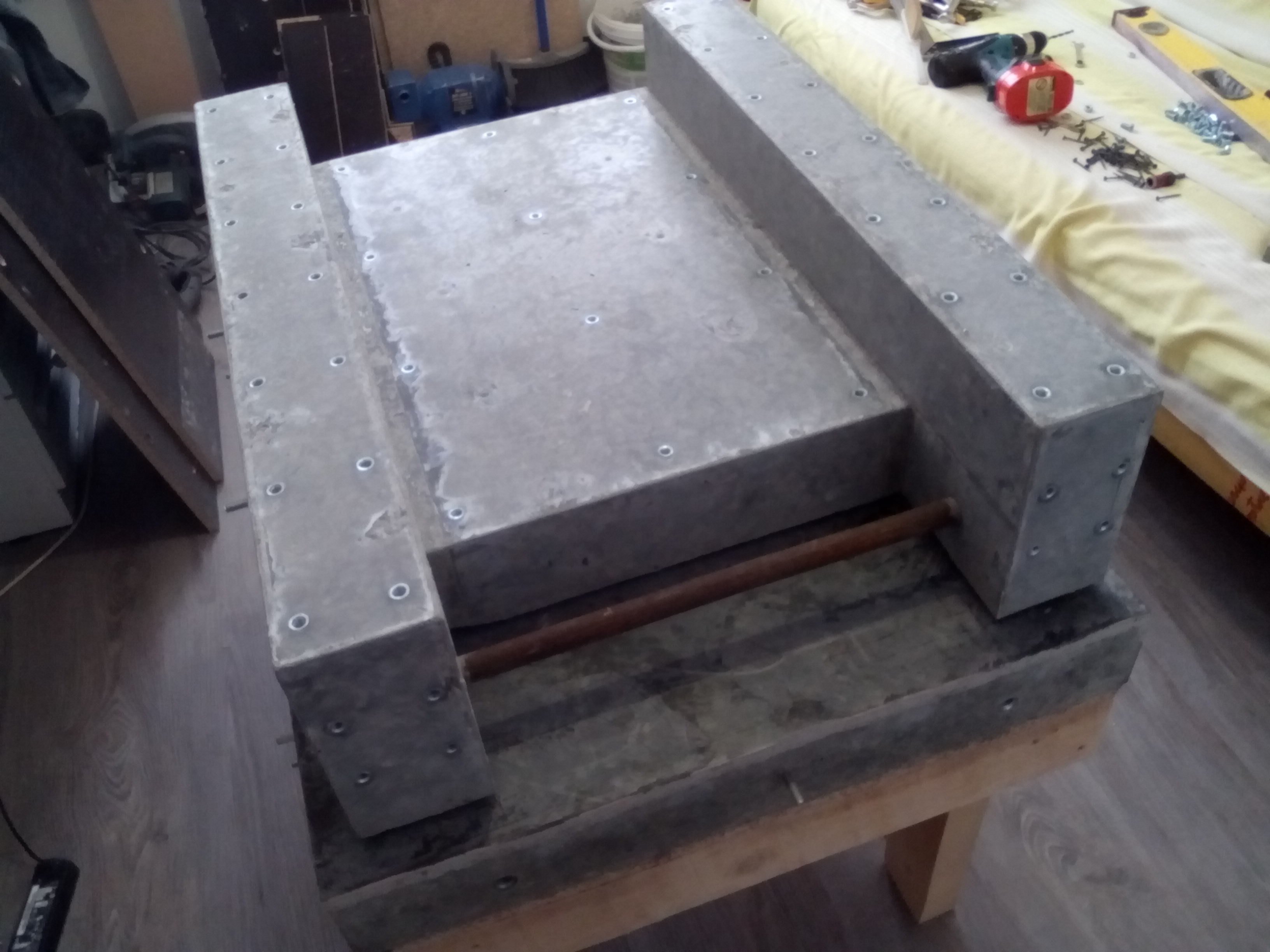

Ну что, станину залил. Вот что получилось:
IMG_20170226_171153[2].jpg (7820 просмотров) <a class='original' href='./download/file.php?id=104491&mode=view' target=_blank>Загрузить оригинал (745.17 КБ)</a>
IMG_20170226_171207[1].jpg (7820 просмотров) <a class='original' href='./download/file.php?id=104492&mode=view' target=_blank>Загрузить оригинал (673.36 КБ)</a>
IMG_20170226_171243[1].jpg (7820 просмотров) <a class='original' href='./download/file.php?id=104494&mode=view' target=_blank>Загрузить оригинал (741.05 КБ)</a>
Тем, что получилось, вполне доволен. Размеры не ушли совершенно, единственно при сборке опалубки вследствие неудачно закрученных пары саморезов чуть-чуть, на 0,5 мм где-то, ушла плоскость правого борта.
Так что выводить ее будет чуть геморнее...
Общий вид станка немного изменился и стал вот таким:
2017-02-26_181520.png (7820 просмотров) <a class='original' href='./download/file.php?id=104495&mode=view' target=_blank>Загрузить оригинал (46.54 КБ)</a>
2017-02-26_181748.png (7820 просмотров) <a class='original' href='./download/file.php?id=104496&mode=view' target=_blank>Загрузить оригинал (48.44 КБ)</a>
Толщина балки и стоек портала - 50 мм. Насколько стойко она будет сопротивляться кручению? А то есть мысль закрыть ее сзади и сверху пластинами мм 20 толщиной, создав коробчатую конструкцию. По идее, замкнутый прямоугольный профиль должен получше держать нагрузку...
И насколько критична масса портала? Нужно ли облегчать его, фрезеруя карманы/пазы? На длинную ось планирую два двигателя типоразмера nema 34, на ось Y один того же типоразмера.
По предварительным прикидкам, масса всего подвижного портала не более 80 кг.
Но опять же, данные примерные, более точно надо считать.

john1987887 писал(а):Почему бетон? Почему не полимергранит?
Потому что с полимергранитом все было бы на порядок сложнее.... Пятисотый цемент продается рядом с домом, а вот нужную смолу еще поискать надо. Плюс надо решать вопрос с промывкой и просушкой наполнителя, ибо даже небольшой процент влажности обеспечит хреновую полимеризацию. Ну и плюс открытым остается вопрос армирования - как известно, КТР у стали и полимербетона различный, следовательно, использовать надо стеклопластиковую арматуру. А как ее гнуть?
Опять же, температурная стойкость обычного бетона выше, чем полимербетона.
Ну и цена, тоже играет не последнюю роль)
Плюс наткнулся в инете на интересный проект молодых ученых, сделанный к какой-то конференции. На стр. 38 вложения к этому сообщению. В общем-то он убедил меня окончательно...
Думаю, что обыкновенный бетон проигрывает полимерному не так сильно, чтобы отрицать его применимость в качестве материала для станины хоббийного станка. Может, если с этим проектом все будет хорошо, в другой раз дорОсту до полимербетона)

john1987887
Сообщения: 3063
Репутация: 1802
Re: Проект станка из алюминия 1000*800
Сообщение john1987887 »
Все ничего, но он же усаживаться будет ближайшую пятилетку.
Umnik
Сообщения: 2344
Репутация: 2153
Настоящее имя: Георгий
Откуда: Калуга
Сообщение Umnik »
john1987887 писал(а):Все ничего, но он же усаживаться будет ближайшую пятилетку.
ну вот и посмотрим... Я надеюсь, что небольшие размеры станины, не самый низкий класс бетона и хорошее армирование вкупе с применением суперпластификатора не позволит усадкам сильно нарушить геометрию изделия. Ну а от нескольких соток никто не застрахован....
Ну и я далек от мысли, что полимербетон не дает усадки вообще....
Udjin
Сообщения: 2072
Репутация: 1248
Сообщение Udjin »
Даёт. Но при должном подходе - в течении недели после термоотверждения. Без оного - месяц примерное.
Если эпоксидка.
Если полиэфиры - то до скончания жизни изделия.
Проект "Абсент".
Проект "Бумер".
Проект "Плексар".
Проект "Пропеллер".
Про мои станки есть тут.
Umnik
Сообщения: 2344
Репутация: 2153
Откуда: Калуга
Сообщение Umnik »
ну думаю вопрос в том, на какую величину будет усадка. Насколько я понял, бегло прочитав тему, бетон усаживается практически равномерно по всем трем измерениям на воздухе, и разбухает - в воде. Причем самая большая усадка в начальное время жизни, далее она значительно уменьшается. Надеюсь, что вкупе с постепенным набором прочности со временем и хорошим армированием данные процессы не слишком мне подговнят...
