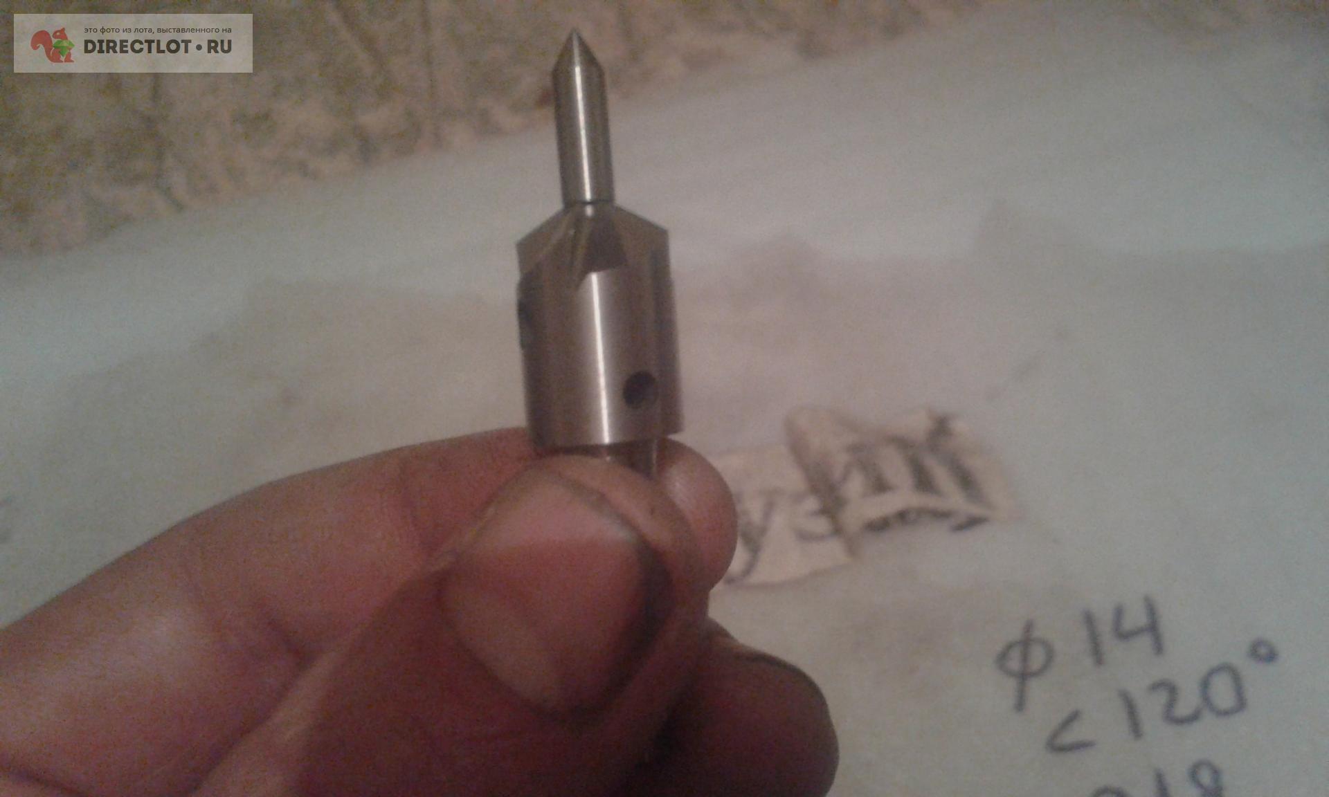

frezeryga писал(а):2х зубая зенковка в шурике будет плохой результат давать
мне тоже не понравилось, попробовал и в сверлильном отстой.
есть пара советских с пипкой под определенный диаметр, зубов шесть. не считал, они хорошо делают, ими пользуюсь если вручную.
вот так выглядят, фото из инета у меня под рукой нет, называеться зенковка с направляющей.
l170625-2.jpg (8807 просмотров) <a class='original' href='./download/file.php?id=161429&sid=b6eefb27aa48da86e6a3c4e35299311b&mode=view' target=_blank>Загрузить оригинал (131.94 КБ)</a>
