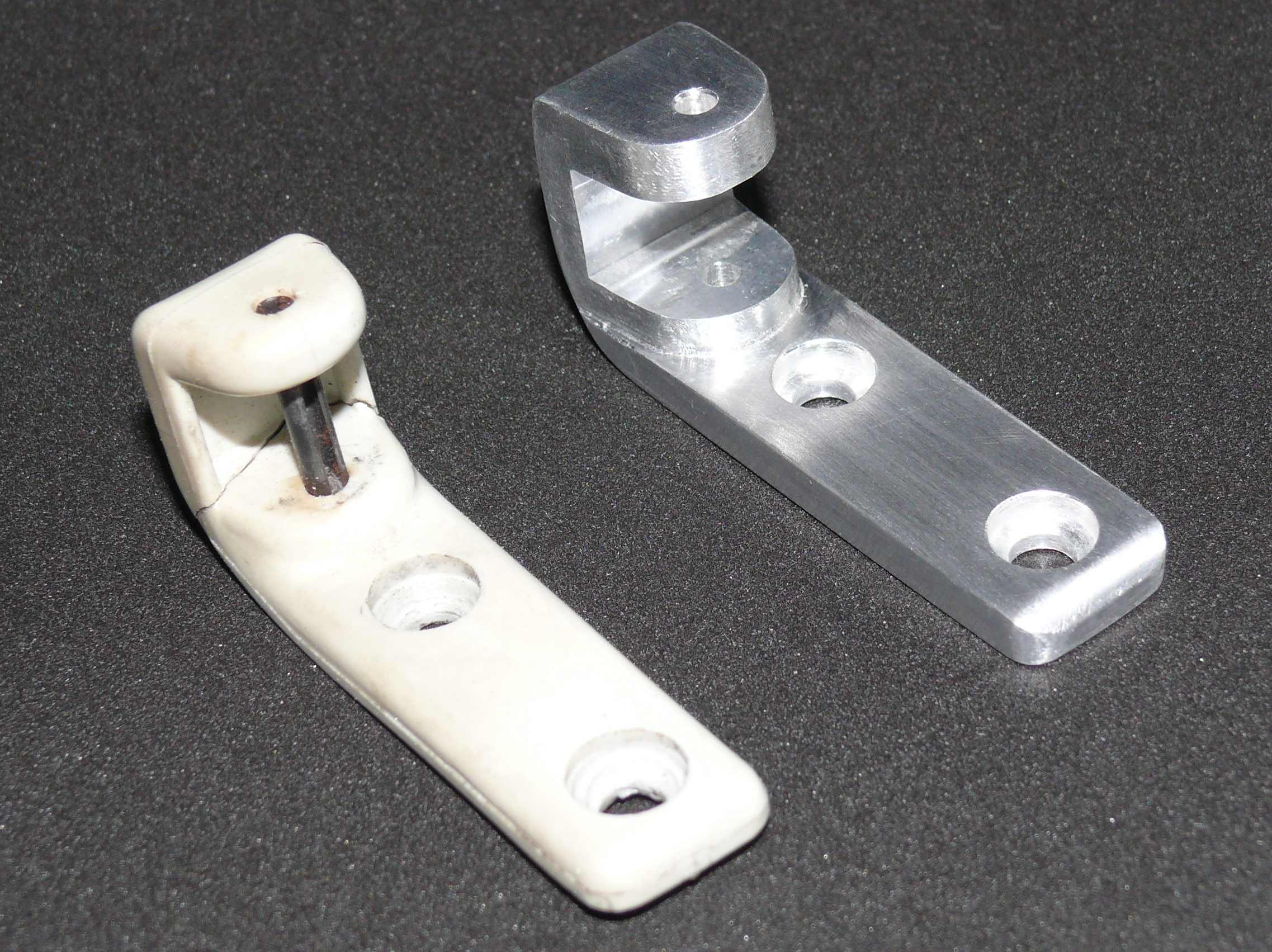

Для информации ТС (автору темы)
Вот, посмотрите, пожалуйста, на деталь несколько похожую по технологии изготовления на вашу под № 3.
P1180836м.jpg (3906 просмотров) <a class='original' href='./download/file.php?id=103635&mode=view' target=_blank>Загрузить оригинал (387.02 КБ)</a>
Это запчасть от иномарки (слева оригинал из пластмассы). Нет ни одной параллельной поверхности - все конусные. Замумукался закреплять деталь при очередном установе.
Так вот о цене. Вот за такую хренотень никто из заводских браться не стал. Заказчик искал исполнителя почти год. Когда я дал согласие на 1 шт пробную, то провозился с ней почти 2 дня. Цену выставил -1000 р. Так он мне еще 9 шт. таких заказал. Это к примеру о ценообразовании.
А про деталь №1 - я вааще молчу. Правильно коллеги подсказывают: нолик надо добавить :wik: , а то как то за производственников стыдно, вообще их труд ценить перестали! :pssdoff:
