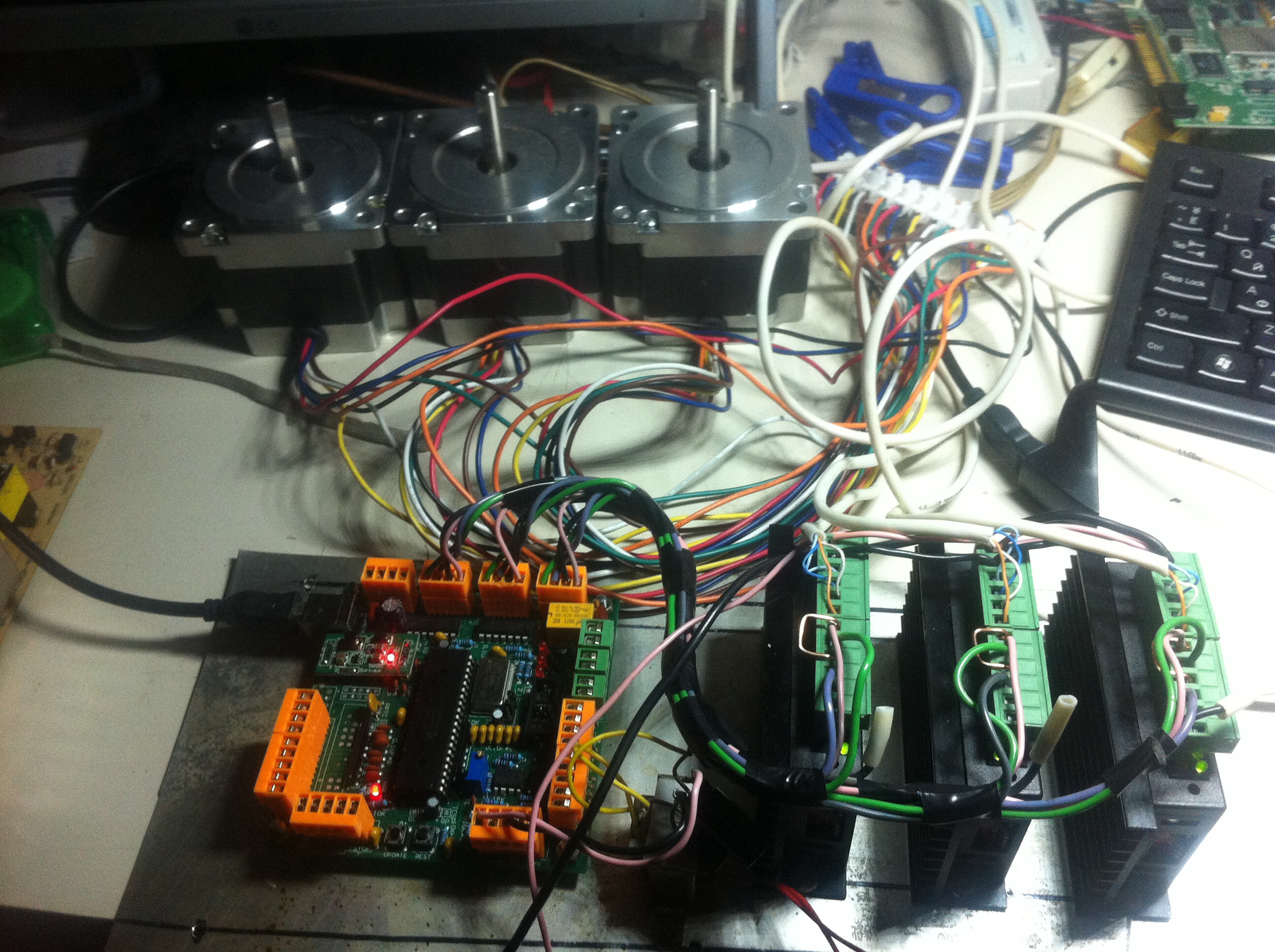

доброго времени суток, у меня такая же проблема, есть МК1, три драйвера как написано ТВ6600, три движка, а запустить не получается. даже рыкнуть не хочет, подскажите что делать, плз

да мигает, светодиоды горят два зеленых, обмотку проверял и по схеме и по кручению вала
если надо фото скину

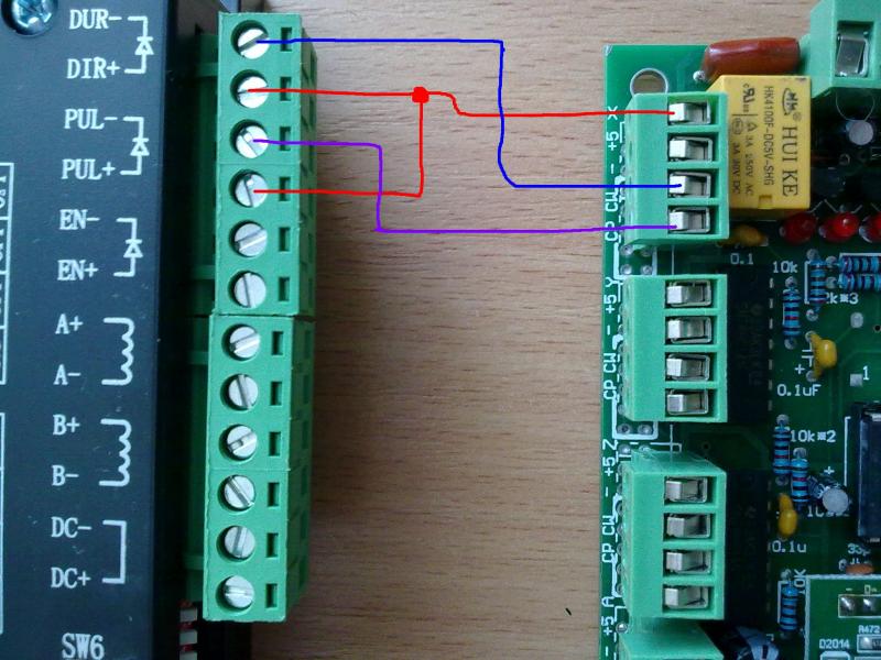

MK1 и TB6600 как подключили? Используйте ТОЛЬКО три провода +5, step и dir. Земля (gnd) на МК1 и "enable" у драйвера не подключенные. Программа видит ваш mk1 при подключении usb?

Да видит, когда подключаю провод комп пищит что подключено устройство. Я подключал четыре провода как на схемах и с плюсом и с минусом

переделаю
так надо?

подсоеденил включил питание,движки дернулись и замерли, рукой провернуть невозможно
Re: Работа с программой CNC USB Controller (от cnc-planet)
Возможно связано с режимом ENABLE, на твоем драйвере это 5 и 6 выход, если считать с верху. Ты его подключал?

да подключал
фото выше

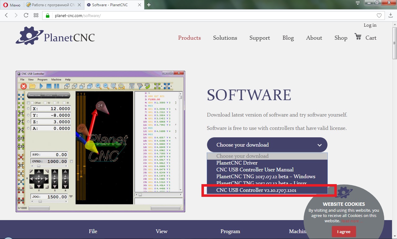

На вашем последнем скрине TNG программа (от cnc-planet) не расчитана на работу с МК1 и МК2. Установите софт именно CNC USB Controller (от cnc-planet) и может проблема молчания движков пропадет сама собой :good:

Спасибо но проблема та же, и еще снс орет ему комп с 2 ядрами нужен

senmart писал(а):Спасибо но проблема та же, и еще снс орет ему комп с 2 ядрами нужен
а вот это что до сих пор не пойму
Два ядра не нужны, на компе должен быть установлен .NET Framework 3.5 SP1

спасибо, только что поставил 3.5 и программа установилась, моторы запустились, буду дальше разбираться как и что
