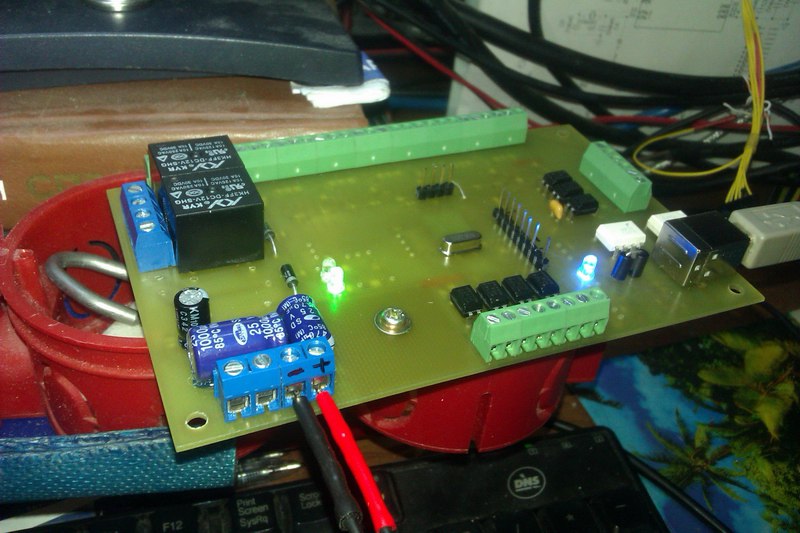

aftaev писал(а): Сколько стоит внешний контроллер?
Контроллер стоит 5000 рублей.
Контроллер X-Cam (12669 просмотров) <a class='original' href='./download/file.php?id=65221&sid=d738e72e19e952099a0b5aa591a0d656&mode=view' target=_blank>Загрузить оригинал (90.72 КБ)</a>
Контроллер X-Cam

malvin писал(а):Два вида оптоизоляции: оптоизоляция от компьютера(контроллер - часть станка) и оптоизоляция от станка (контроллер - часть компьютера)
судя по фоткам там стоят рс817 - смотрите ато заткнуться они той частоте что заявляли в описании возможностей.
PC817 стоят всего лишь на 4 входах - от концевиков, нулей и измерителей. Их быстродействия достаточно для работы этих цепей.
На данной плате применена оптоизоляция МК - USB/COM, выполненная на 6N137.
Второй вариант оптоизоляции, с PC817 на выходах непосредственно, работает на моем станке, на осциллограммах вполне четкие импульсы на частотах 15-17 кГц. На более высоких частотах, соглашусь, комплектация должна быть немного другой.

aegis
Сообщения: 3171
Репутация: 1810
Настоящее имя: Михайло
Re: X-Cam - новая система управления станком
Сообщение aegis »
malvin писал(а):на осциллограммах вполне четкие импульсы на частотах 15-17 кГц
у меня тоже примерно до такой частоты все нормально, гдето 20-22еГц начинались запилы. причем на рс817 от разных производителей был вполне серьезный разброс

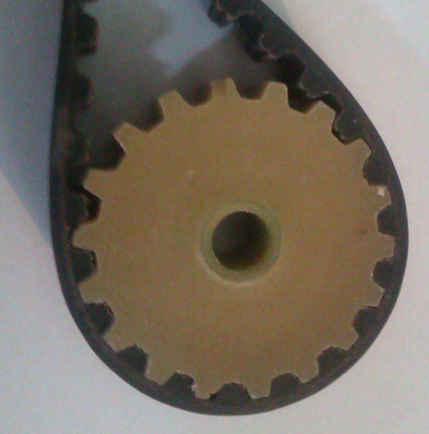

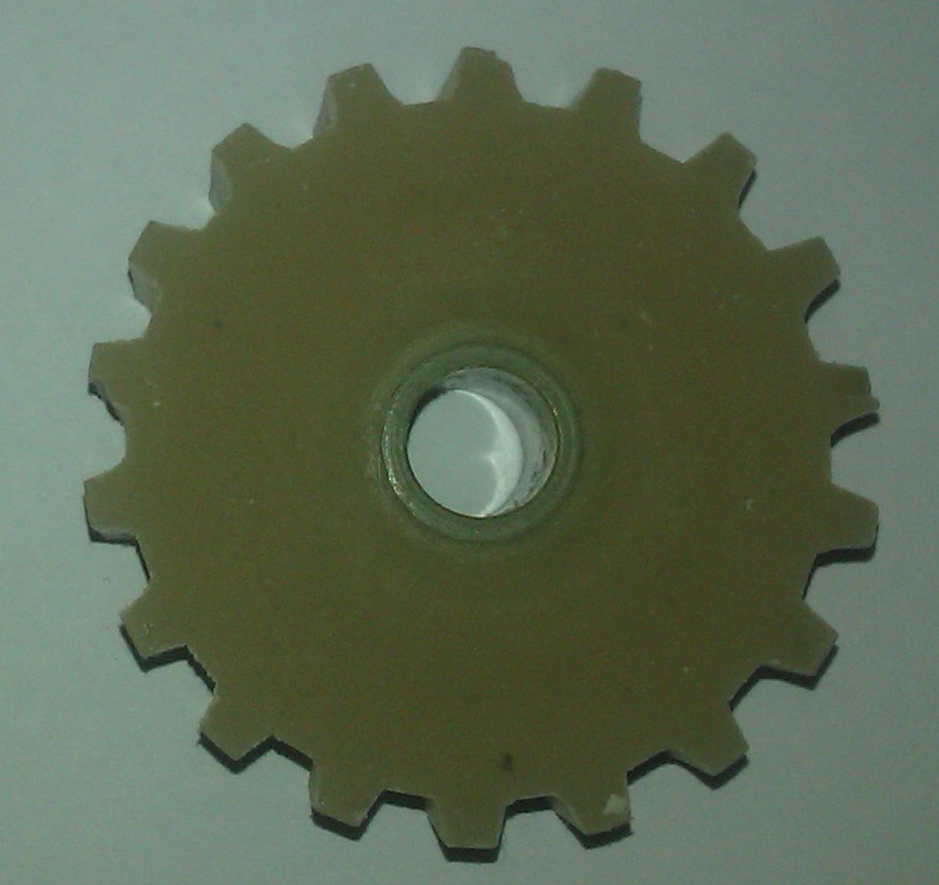

Видео обработки шкива в системе X-Cam
https://www.youtube.com/watch?v=JbqWRKvYVws
Модуль позволяет изготавливать методом обкатки любой шкив с трепецеидальным зубом, просто введя его параметры, на станках разных конфигураций. На видео - работа модуля на заточном станке.
