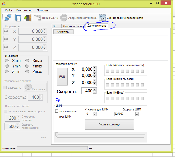

Отреверсил тут ещё одну команду контроллеру, теперь микроконтроллер может генерировать ШИМ
На рисунке вот эти выводы: т.к. на разных платах разводка разная, но выводы у микроконтроллера всегда одни и теже :-)
С формулой пока не разобрался, но вот табличка зависимости выходной частоты, от посылаемого значения:
значение выход частота
0 - 91,24 Гц
1 - 91,24 Гц
1000 - 92,59 Гц
2000 - 93,98 Гц
3000 - 95,42 Гц
4000 - 96,9 Гц
5000 - 98,8 Гц
10000 - 107,8 Гц
20000 - 131,6 Гц
50000 - 390,6 Гц
55000 - 565,2 Гц
59000 - 892,9 Гц
60000 - 1,087 кГц
62000 - 1,667 кГц
63000 - 2,273 кГц
64000 - 3,571 кГц
64384 - 5,0 кГц
64570 - 6,25 кГц
64712 - 7,143 кГц
64812 - 8,333 кГц
65372 - 25,51 кГц
65412 - 30,49 кГц
65462 - 40,98 кГц
65492 - 52,08 кГц
Для тех кто захочет поиграться нужно:
ооо.PNG (6165 просмотров) <a class='original' href='./download/file.php?id=46718&mode=view' target=_blank>Загрузить оригинал (47.16 КБ)</a>
Поставить флажок вкл. шпиндель и шим, и номер канала 2 или 3 указать.
Если менять значение скорости в окошке, то нужно потом нажимать кнопку "Послать".
Если менять ползунком, расположенным ниже, то посылка скорости идет сразу.
Ну и сам архивчик с программой:
cnc.rar
(432.57 КБ) 720 скачиваний
У меня есть блок питания для шпинделя, где обороты меняются потенциометром (резистором переменным), вот шимом и буду рулить (правда ещё сделаю платку для преобразователя).

Re: Управление контроллером mk1 (planet-cnc)
selenur писал(а):теперь микроконтроллер может генерировать ШИМ
Только это совсем не ШИМ, а просто какой-то генератор.
ШИМ - это ШиротноИмпульсная Модуляция, т.е. когда меняется ширина импульса, а несущая частота не меняется.
Baha
Сообщения: 595
Зарегистрирован: 29 сен 2008, 17:37
Репутация: 26
Откуда: Тараз-Москва
Сообщение Baha »
selenur писал(а):Отреверсил тут ещё одну команду контроллеру, теперь микроконтроллер может генерировать ШИМ
если ты исходил из родного протокола PlanetCNC то там на MK1 нет ШИМ-а. На тех выводах который ты указал можно запустить сервотестер, для управления оборотами BLDC двигателя, если шпиндель сделан на таком двигателе.
UAVpilot писал(а):Только это совсем не ШИМ, а просто какой-то генератор.
в PlanetCNC для MK3 можно подбирать частоту ШИМ-а, в пределах от 10Hz до 500kHz. У ШИМ-а кроме скважности есть еще один показатель, частота.
Сферический ватник в вакууме.
Baha писал(а):в PlanetCNC для MK3 можно подбирать частоту ШИМ-а, в пределах от 10Hz до 500kHz. У ШИМ-а кроме скважности есть еще один показатель, частота.
Как способ хоть что-то возразить мне это принимается. :)
Но у ШИМ скважность - главный параметр, без него никакой ШИМ не получится. А вот частота не так важна - ШИМ можно получить на любой частоте.
Программа selenur'а позволяет менять частоту, а скважность если и меняется, то наверняка по принципу "как получится" - поэтому это и не ШИМ никакой.
В ШИМ частота импульсного (прямоугольного) сигнала постоянная, а скважность (отношение периода следования импульса к его длительности) переменная
https://ru.wikipedia.org/wiki/%D0%A8%D0 ... 0%B8%D1%8F
Я извиняюсь что ввел в заблуждение, это дейсвительно не шим, а просто генерация сигнала с постоянной частотой.
Baha
Сообщения: 595
Репутация: 26
Сообщение Baha »
UAVpilot писал(а):Программа selenur'а позволяет менять частоту, а скважность если и меняется, то наверняка по принципу "как получится" - поэтому это и не ШИМ никакой.
Не как получиться, там натуральный ШИМ, сервомашинки управляются ШИМ-ом длиной импульса всего 1-1.5 мс, при этом длительность периода 20 мс, скважность получается от 20 до 8, для сервотестера этого достаточно, а для запуска DC двигателей нужна ШИМ со скважностью от 4 до 1. При этом сервотестеры впускаются на разные частоты, от 60 гц до 600 гц, потому в PlanetCNC есть подбор частоты, что бы все работало как надо.
selenur писал(а):Я извиняюсь что ввел в заблуждение, это дейсвительно не шим, а просто генерация сигнала с постоянной частотой.
да, там выставляешь постоянную частоту которая необходима для запуска сервотестера, потом значением переменной S в УП, можно менять скважность в пределах от 20 до 8, что позволяет регулировать обороты BLDC двигателя от нуля до максимума.
Опция работы с серво у меня заблокирована, наверное как раз по тому что в mk1 это не реализовано.
Baha
Сообщения: 595
Репутация: 26
Сообщение Baha »
selenur писал(а):Опция работы с серво у меня заблокирована, наверное как раз по тому что в mk1 это не реализовано.
Нет, они рабочие,
Снимок.JPG (6096 просмотров) <a class='original' href='./download/file.php?id=46739&mode=view' target=_blank>Загрузить оригинал (50.99 КБ)</a>
где указана MK3, ШИМ начиная скважностью от 1, а где указана MK1 скважность начинается от 8-10.
Если нужен регулятор, можно сделать генератор Частота-Напряжение, и подключить вместо вашего переменного резистора.
