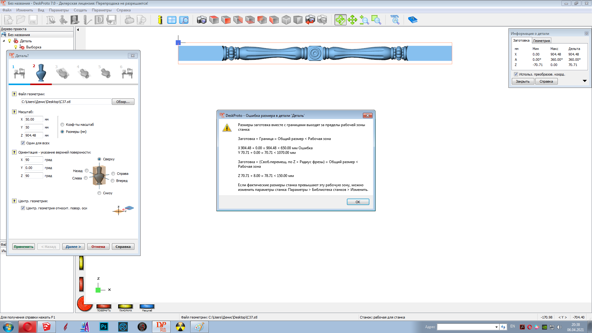

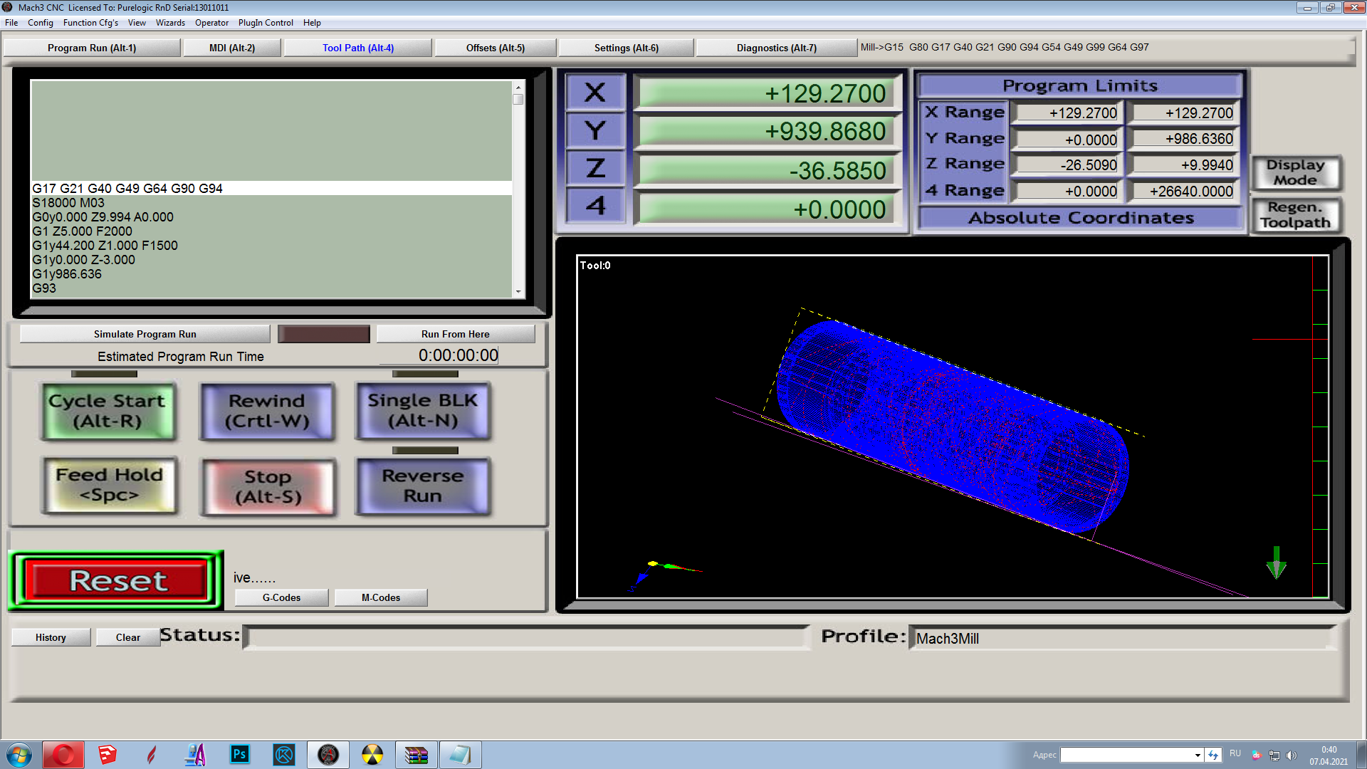

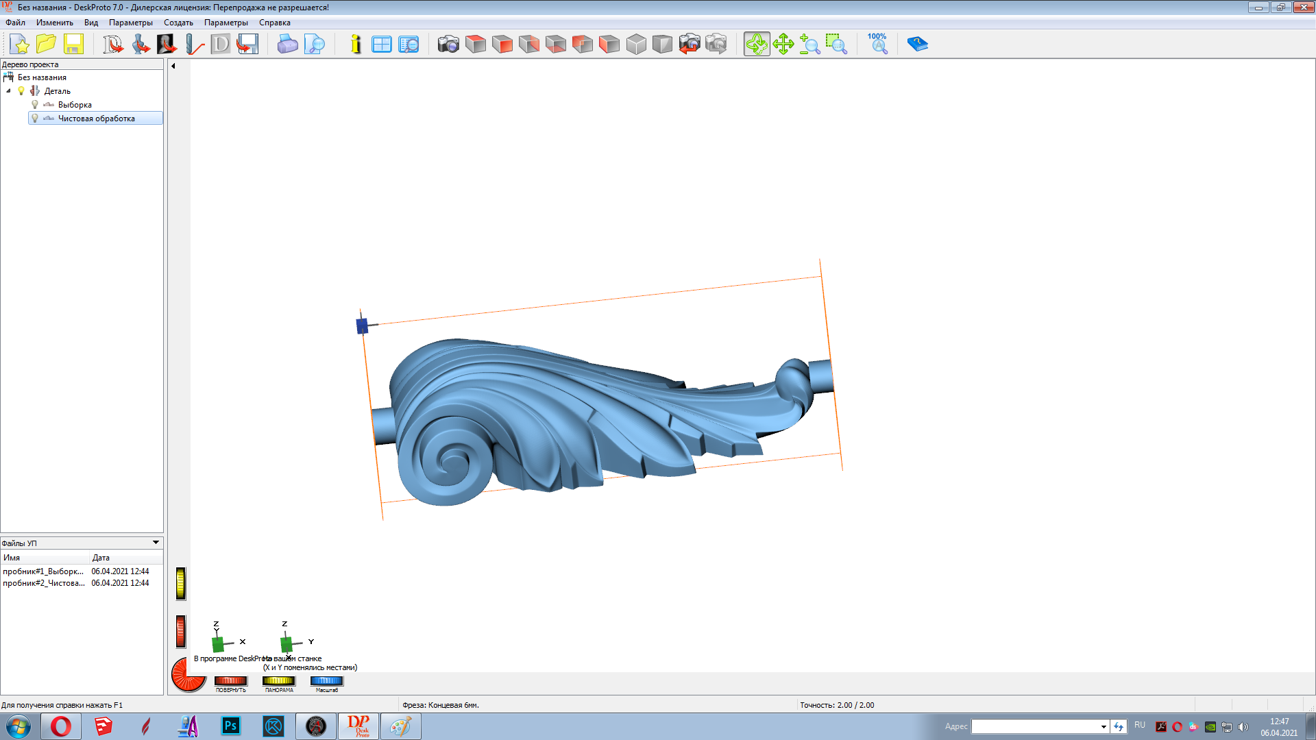

На днях начал осваивать обработку с помощью поворотной оси и возникает масса вопросов. Мои вопросы связаны по большей части с программой DeskProto 7.0.
Создал УП в DeskProto, хотел обработать капитель, при загрузки файла в матч3 модель выглядит плоской. Подскажите в чем может быть проблема?
изображение_2021-04-06_124852.png (2111 просмотров) <a class='original' href='./download/file.php?id=194273&mode=view' target=_blank>Загрузить оригинал (276.52 КБ)</a>
матч форум.jpg (2111 просмотров) <a class='original' href='./download/file.php?id=194274&mode=view' target=_blank>Загрузить оригинал (301.86 КБ)</a>

Еще один момент, довольно странный.
Размещаю заготовку вдоль Х а прога мне говорить, что заготовка по длинен размещена вдоль Z.
Может я чего то недопонимаю.? Объясните пожалуйста.

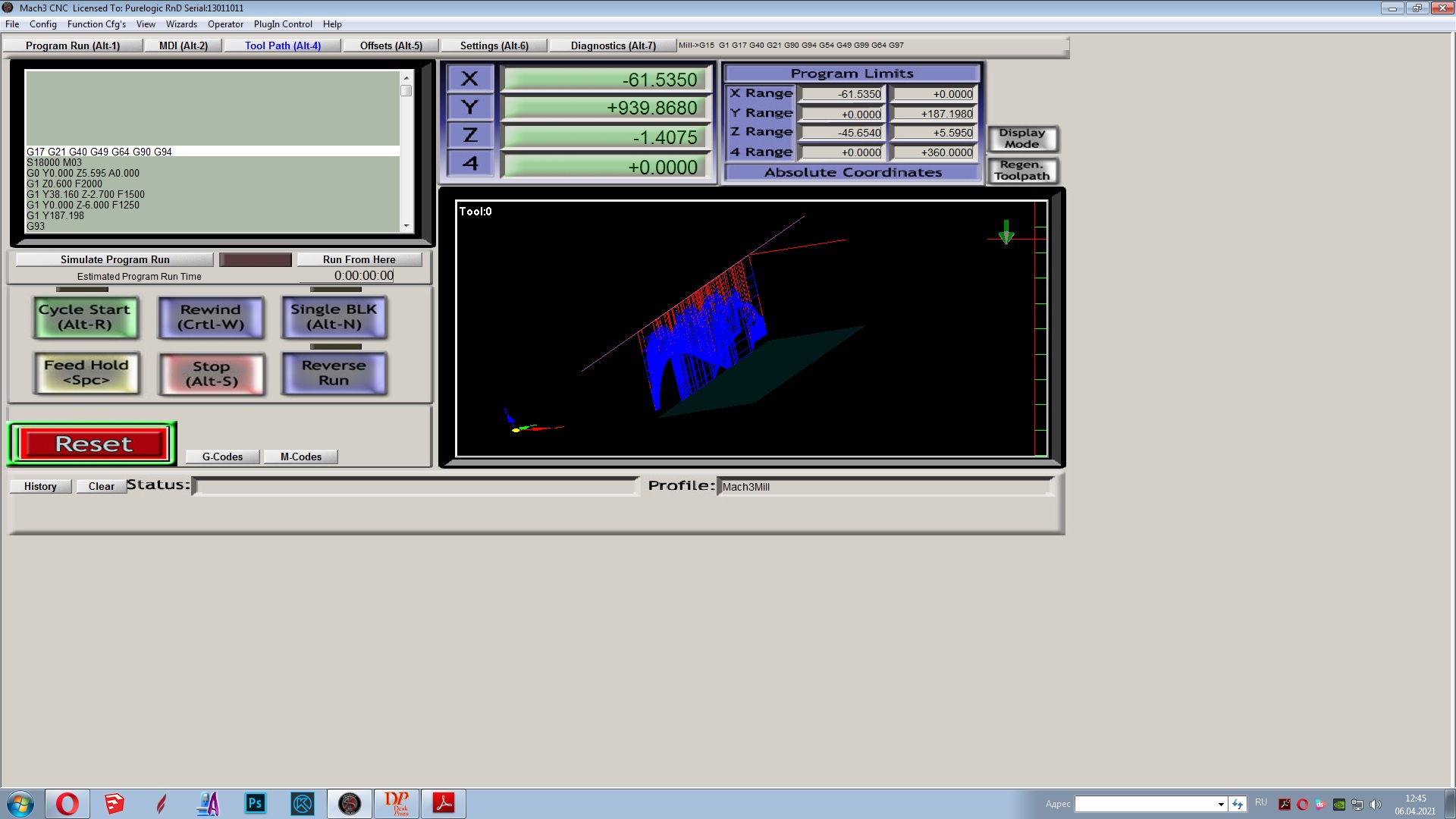

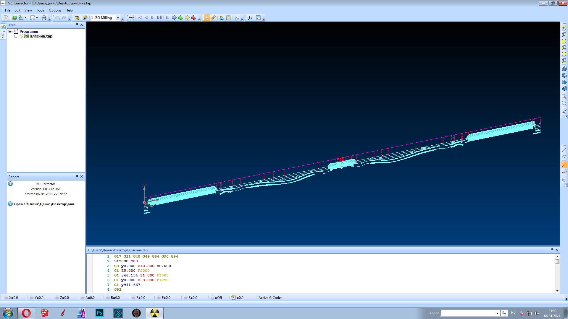

Я все эти видео уже смотрел, и ПП настраивал как раз по этим трем видео. Я думаю проблема не в матче, потому как через Коректор УП тоже плоское.
изображение_2021-04-06_230126.png (2062 просмотра) <a class='original' href='./download/file.php?id=194292&mode=view' target=_blank>Загрузить оригинал (109.14 КБ)</a>
Народ, проверьте, пожалуйста, УП на своем станке, хочу понять в каком направлении двигаться.

видео по матчу смотри, кореектор не показывает 4 ось
я им писал на сайт , он этого не умеет
Если корректор умеет делать 4 ось , то рад буду если научишь , так как у нас спор был на эту тему ,мне все говорили пользуйся корректором ,а как дошло до дела никто не знает как

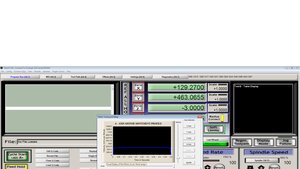

Re: Вопросы от новичков по DeskProto 7.0
Сообщение Евжений »
Фурычит.

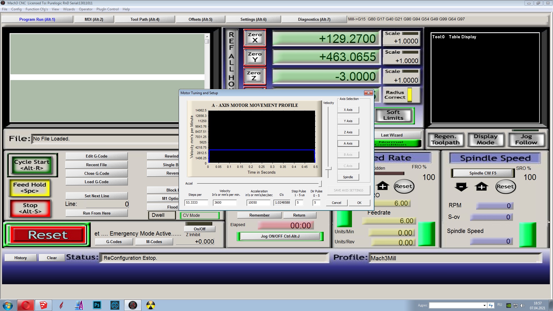

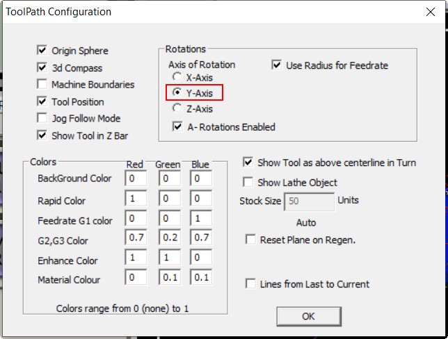

https://www.youtube.com/watch?v=-0l52JIdl5E
Тут надо потыкать, у меня с настройками со скрина работает
2021-04-06_232440.jpg (2047 просмотров) <a class='original' href='./download/file.php?id=194295&mode=view' target=_blank>Загрузить оригинал (76.32 КБ)</a>
И пока шаги на мм не настроил, показывать не начал. Это в motor tuning. Странно как-то, но факт.

sail21
Сообщения: 16
Зарегистрирован: 06 апр 2021, 12:24
Настоящее имя: Денис
Сообщение sail21 »
Я еще вчера там ставил галки, результат не устроил.
В тюненге не нашел где ставятся мм.

Евжений
Сообщения: 1168
Репутация: 136
Настоящее имя: Жэзэрэл
Откуда: Там, сям.
Сообщение Евжений »

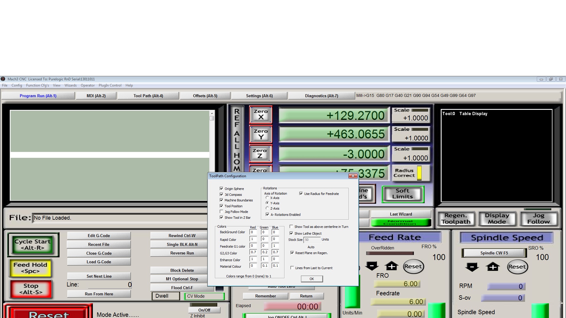

2021-04-06_232440.jpg (2025 просмотров) <a class='original' href='./download/file.php?id=194298&mode=view' target=_blank>Загрузить оригинал (57.06 КБ)</a>
Вращение вокруг Y. На вашем X.

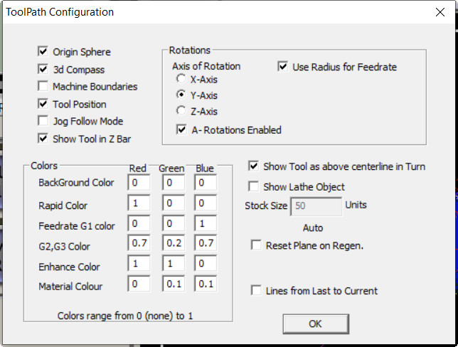

Форма заготовки стала круглая, но это все еще не балясина.
изображение_2021-04-07_004146.png (2022 просмотра) <a class='original' href='./download/file.php?id=194299&mode=view' target=_blank>Загрузить оригинал (506.23 КБ)</a>

В общем загружаю прогу, показывает криво. Тыкаю regen toolpaph - показывает нормально. Мистика.
https://www.youtube.com/watch?v=lqybUMtIZ60

А у нас усе по прежнему)) Да, настроил в точности как у автора на видео.
Болванка осталось круглой но не балясиной.

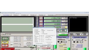

Может гляните настройки своим опытным глазом?
Mach3Mill.rar
(13.76 КБ) 112 скачиваний

sail21
Сообщения: 16
Сообщение sail21 »
Да это не заразно))
Ок, скину скрины.
1.jpg (1976 просмотров) <a class='original' href='./download/file.php?id=194323&mode=view' target=_blank>Загрузить оригинал (548.08 КБ)</a>
2.jpg (1976 просмотров) <a class='original' href='./download/file.php?id=194324&mode=view' target=_blank>Загрузить оригинал (427.31 КБ)</a>
3.jpg (1976 просмотров) <a class='original' href='./download/file.php?id=194325&mode=view' target=_blank>Загрузить оригинал (323.58 КБ)</a>
Какие еще нужно разделы проги скинуть?

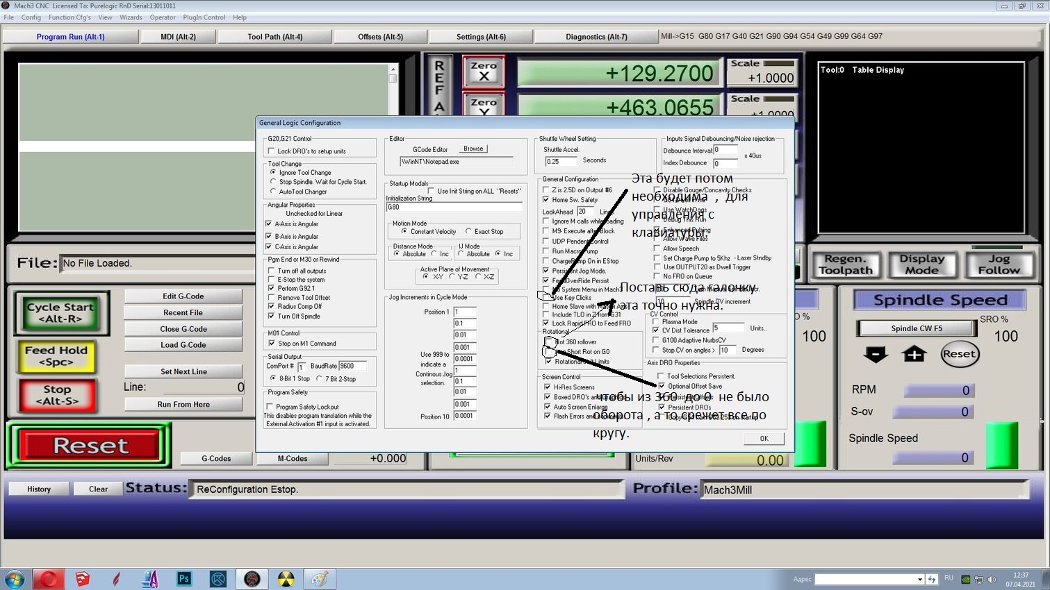

panov-05
Сообщения: 64
Зарегистрирован: 30 мар 2021, 16:37
Настоящее имя: максим

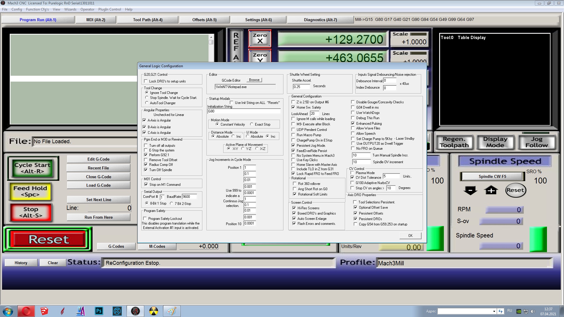

Сообщение panov-05 »
rot 360 rollover - то что станок может на 360 градусов поворачиваться.
галочка ниже , short rot оn G0 - тоже не обходима , для нас 360 градусов и о градусов никакой разницы а для станка большая.
если будет стоят галочка , то он из 350 до 0 поедет коротким путем , а если нет . то длинным и снесет тебе все нафиг.
используй кнопку TaB на клавиатуре для вызова управления с клавиатуры 4 осью.
11.jpg (1959 просмотров) <a class='original' href='./download/file.php?id=194333&mode=view' target=_blank>Загрузить оригинал (372.65 КБ)</a>
В случае остановки аварийной с помощью кнопки е стоп , нужно сначала найти ноль ,найти с какой линии ты хочешь запустить
,подвести по осям .Короче хочу объяснить что нельзя пользоваться кнопкой GO TO ZERO . так как она тебе все нафиг снесет на заготовке.
Это отдельная тема будет.
Сообщение sail21 »

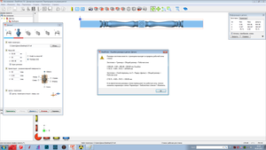

Поворотка у меня настроена, мастер приезжал. Мне бы решить бы проблему выше описаную.
GO TO ZERO я всегда пользуюсь, мне это кажется очень удобная опция.
поворотка.jpg (1947 просмотров) <a class='original' href='./download/file.php?id=194335&mode=view' target=_blank>Загрузить оригинал (498.04 КБ)</a>
