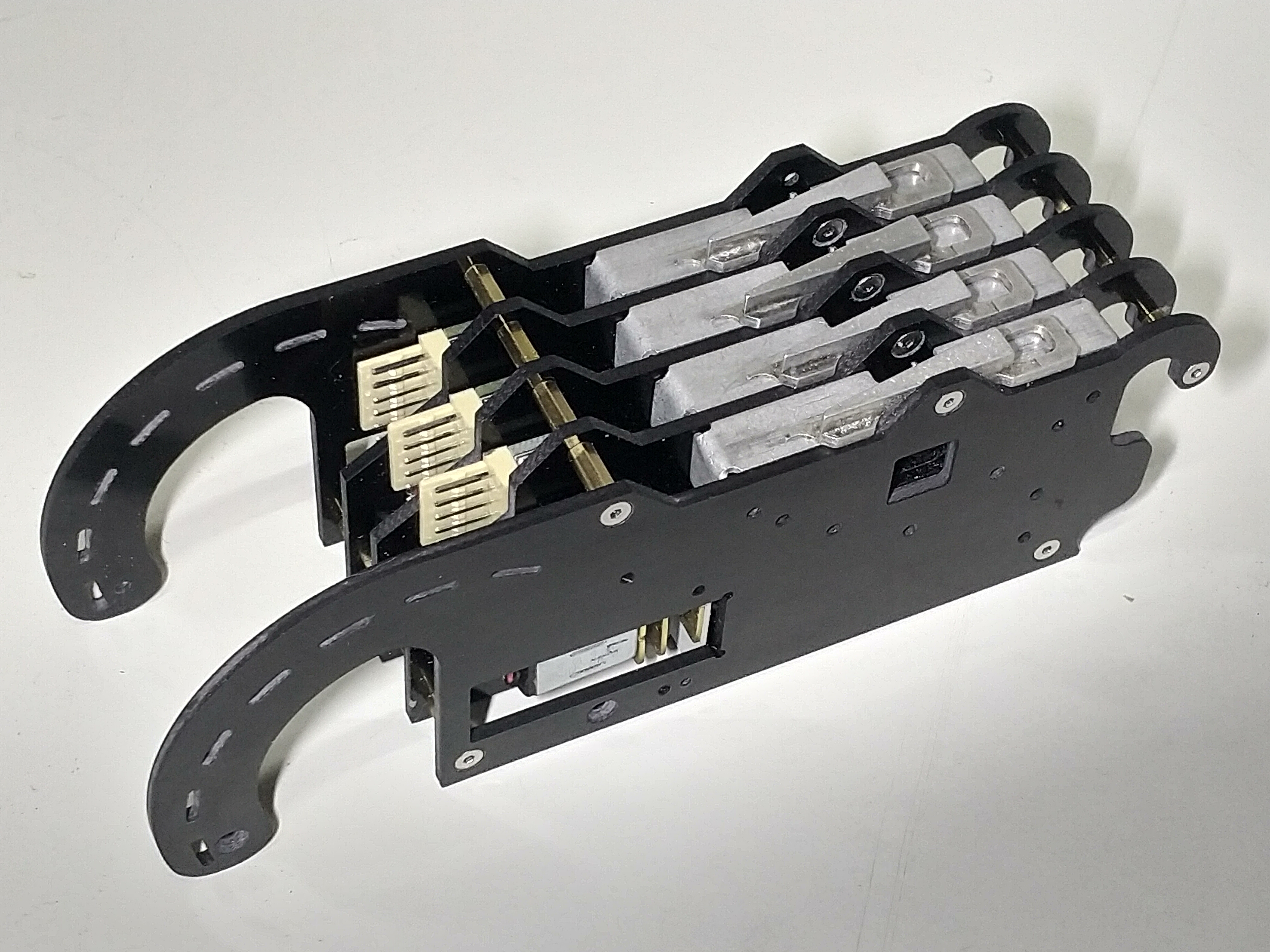

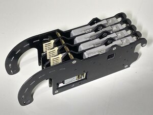

Немного продвинулся в изготовлении фидера.
P1010022.JPG (8959 просмотров) <a class='original' href='./download/file.php?id=205629&mode=view' target=_blank>Загрузить оригинал (519.19 КБ)</a>

Одинарный зуб протяжки лучше заменить на двузубую вилку, как у Agillis
titanik71
Сообщения: 62
Зарегистрирован: 08 май 2018, 16:29
Репутация: 26
Re: vbesmens СМД установщик
Сообщение titanik71 »
bolek4321 писал(а): ↑26 ноя 2022, 15:08 Одинарный зуб протяжки лучше заменить на двузубую вилку, как у Agillis
Лучше четыре зуба.
IMG_20230306_061209.jpg (8609 просмотров) <a class='original' href='./download/file.php?id=206923&mode=view' target=_blank>Загрузить оригинал (5.57 МБ)</a>
bolek4321
Сообщения: 217
Зарегистрирован: 27 сен 2014, 07:59
Репутация: 38
Сообщение bolek4321 »
Наверное лучше. Только их не видно на картинке. :)

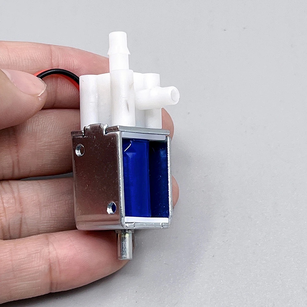

titanik71 писал(а): ↑02 ноя 2022, 12:44 Пневматика...
__
Чем такой воздушный клапан не устраивает
клапан.jpg (8270 просмотров) <a class='original' href='./download/file.php?id=207879&mode=view' target=_blank>Загрузить оригинал (238.25 КБ)</a>
работает как часы, трубка воздушная на 4 мм монтируется на него без проблем и стоит он копейки.
Клапан трех ходовой для станка то что нужно , напряжение катушки 6, 12, 24В
Берем здесь хоть оптом https://aliexpress.ru/item/100500557595 ... 6c4c1lNSb8

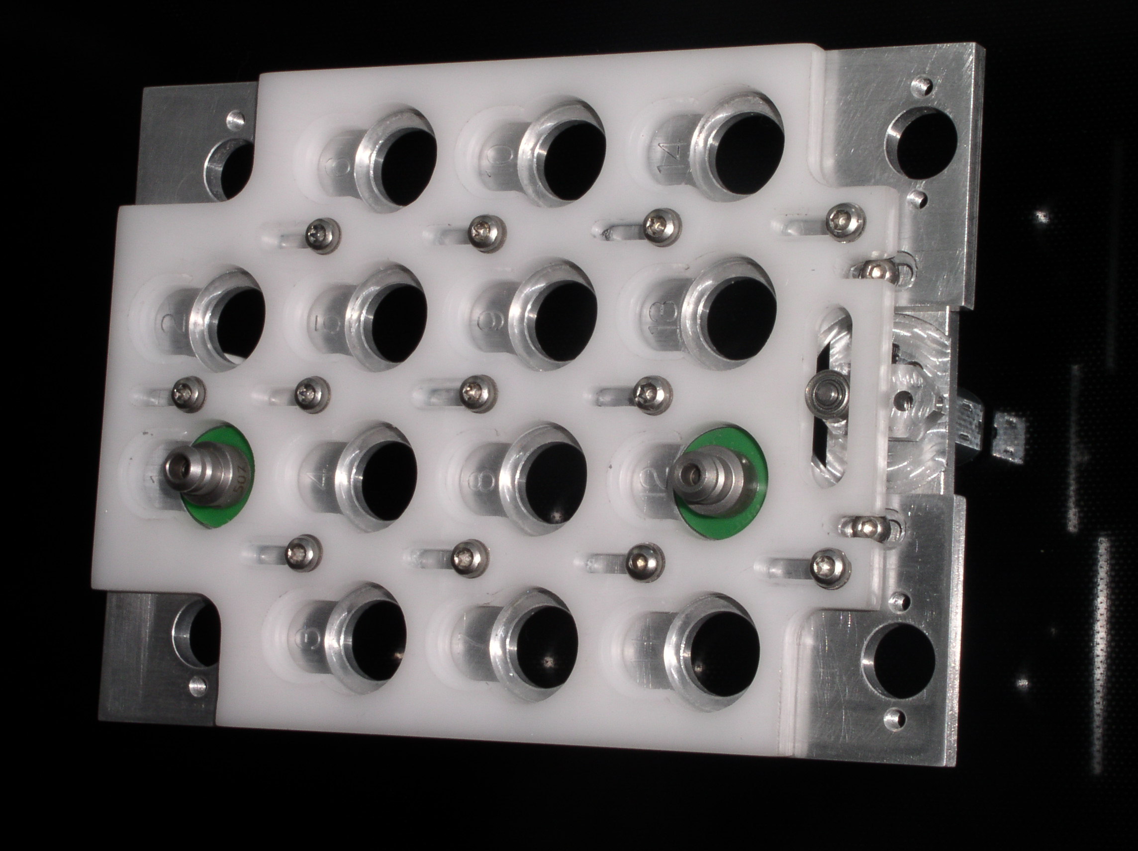

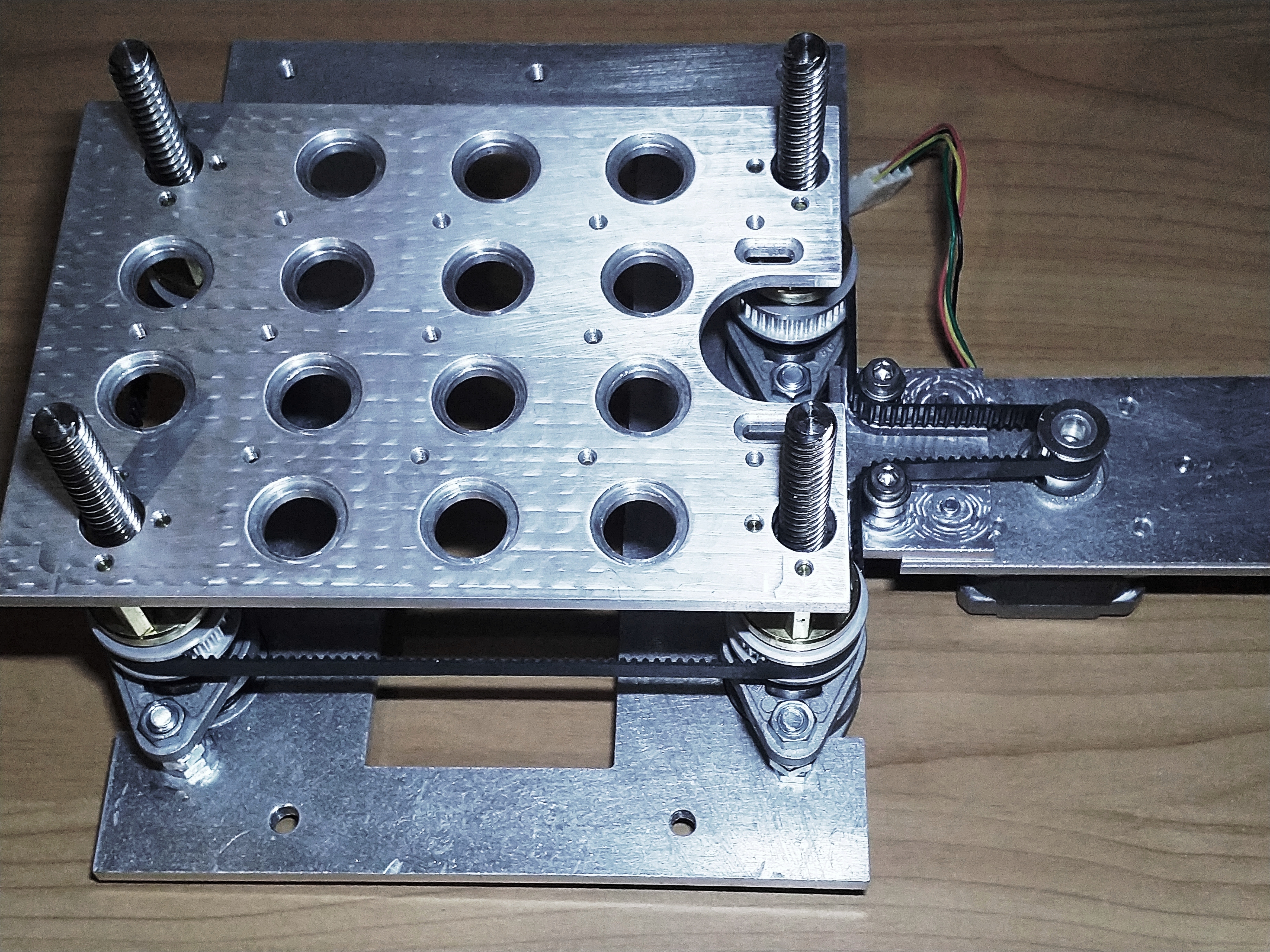

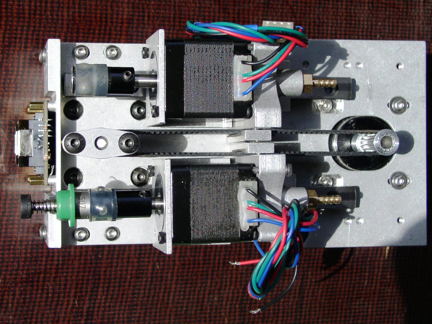

"Башня" для станка.
_
P1010015.JPG (7996 просмотров) <a class='original' href='./download/file.php?id=208424&mode=view' target=_blank>Загрузить оригинал (372.25 КБ)</a>
P1010016.JPG (7996 просмотров) <a class='original' href='./download/file.php?id=208425&mode=view' target=_blank>Загрузить оригинал (426.85 КБ)</a>

Держатель 14 насадок Juki. Мотор N20 в плоскости XY, в дальнейшем перемещение в плоскости Z.
_
P1010017 (1).JPG (7840 просмотров) <a class='original' href='./download/file.php?id=208848&mode=view' target=_blank>Загрузить оригинал (448.39 КБ)</a>

Держатель Juki + привод перемещение по Z.
_
IMG_20240928_160535.jpg (3811 просмотров) <a class='original' href='./download/file.php?id=212501&mode=view' target=_blank>Загрузить оригинал (5.87 МБ)</a>
