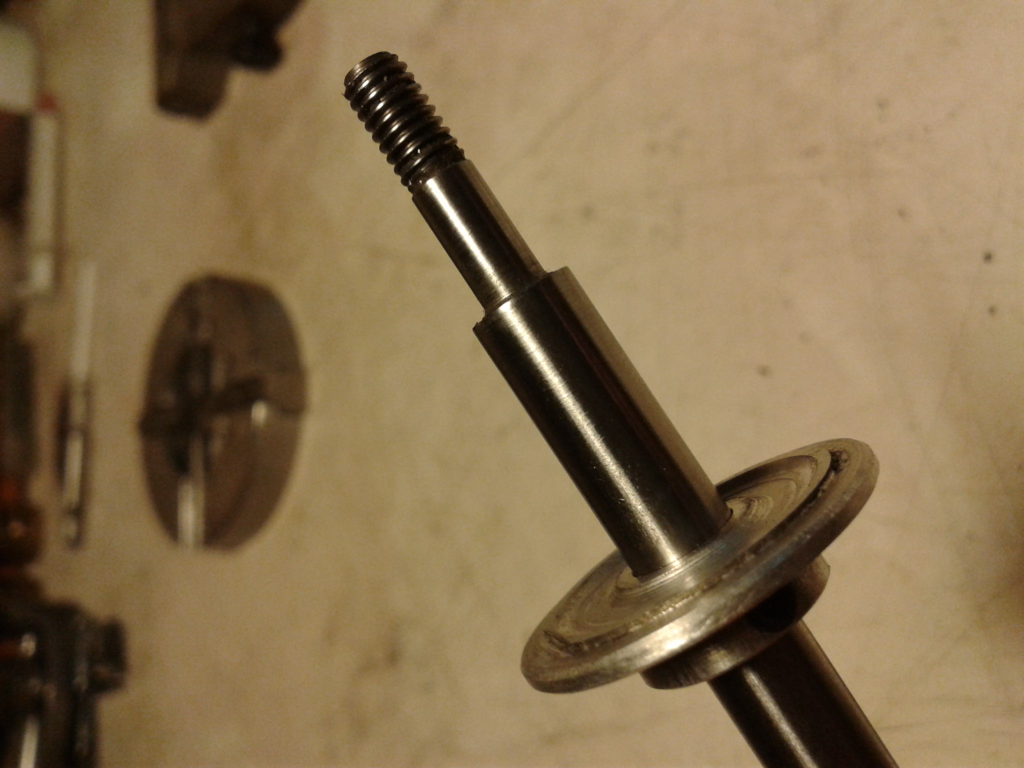

Прошлифовал второй вал из 9ХС . Калили сами,поводка примерно 0.1 - 0.12 мм. Получился стеклянный)),в духовке пожарили...в общем в районе 60 единиц по надфилю примерно... В отличии от титанового никаких абизян по середке вала нет . Вложилось поле в пару,тройку микрон,дробление есть .Сделал так же заготовку корпуса шпинделя,потом шлифовка по верху и внутри по конусам. Вал - шпиндель планирую 20 мм (всяко лучше 12мм). Будем пробовать бороться со всем подряд))....жесткость ,вибрации. Вот какого исполнения должен быть конец шпинделя под камни еще не придумал,пока мечусь ,как абизяна.
Более менее крупным планом шероховатость видна (6768 просмотров) <a class='original' href='./download/file.php?id=186471&sid=4a537fb179050cd31917a62764c4ac3c&mode=view' target=_blank>Загрузить оригинал (684.14 КБ)</a>
Токарный у корешей эллипсит уже прилично, только шлифовать все подряд)) (6768 просмотров) <a class='original' href='./download/file.php?id=186472&sid=4a537fb179050cd31917a62764c4ac3c&mode=view' target=_blank>Загрузить оригинал (810.42 КБ)</a>
