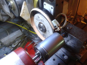

Уже пятый месяц пошёл...в общем супротив усих законов кибэрнэтики сегодня свезло .Попал в 2.5 микрона по всей длине гильзы.
На окнах микрончик добавился,но ниче - это первая ласточка. С правкой камней по прежнему плохо ,не довел до ума. Камни ищу.
Нашел в закромах мелкий камень ,какой то мелкозернистый и черный (то ли эльбор,то ли алмаз). Лень было точить новую
оправку в шпиндель,да на пробу камня не хотелось снимать стандартную. В итоге прикрутил к оправке еще плюс 30 миллиметровую
восьми в диаметре и к ней приклеил камень. Камень десять в диаметре и лупил пол миллиметра. Даже не стал править,это какой то треш....
и оправка чуть ли ни к соседям в квартиру и камень один одинёшенек с позорным биением ,а на выходе гильза с начальным биением
в полторы сотки вышла в пару микрон. Рябь на повернхости есть (камень же бил),чистота не супер финиш,борозки в лупу видны.
Самое главное - это у меня будут соосные поверхности ,а не перекрещивающиеся и как попало по центру. Выхаживал долго,минут
двадцать (35-45) двойных ходов. На чипе спросил у одного человека и он мне напомнил про параллельность осей шпинделей
направляющим стола. Косячок за мной имеется...теперь с легкой душой буду стремиться выводить параметры в нормы точности .
Оказывается есть еще скрытый резерв :) .

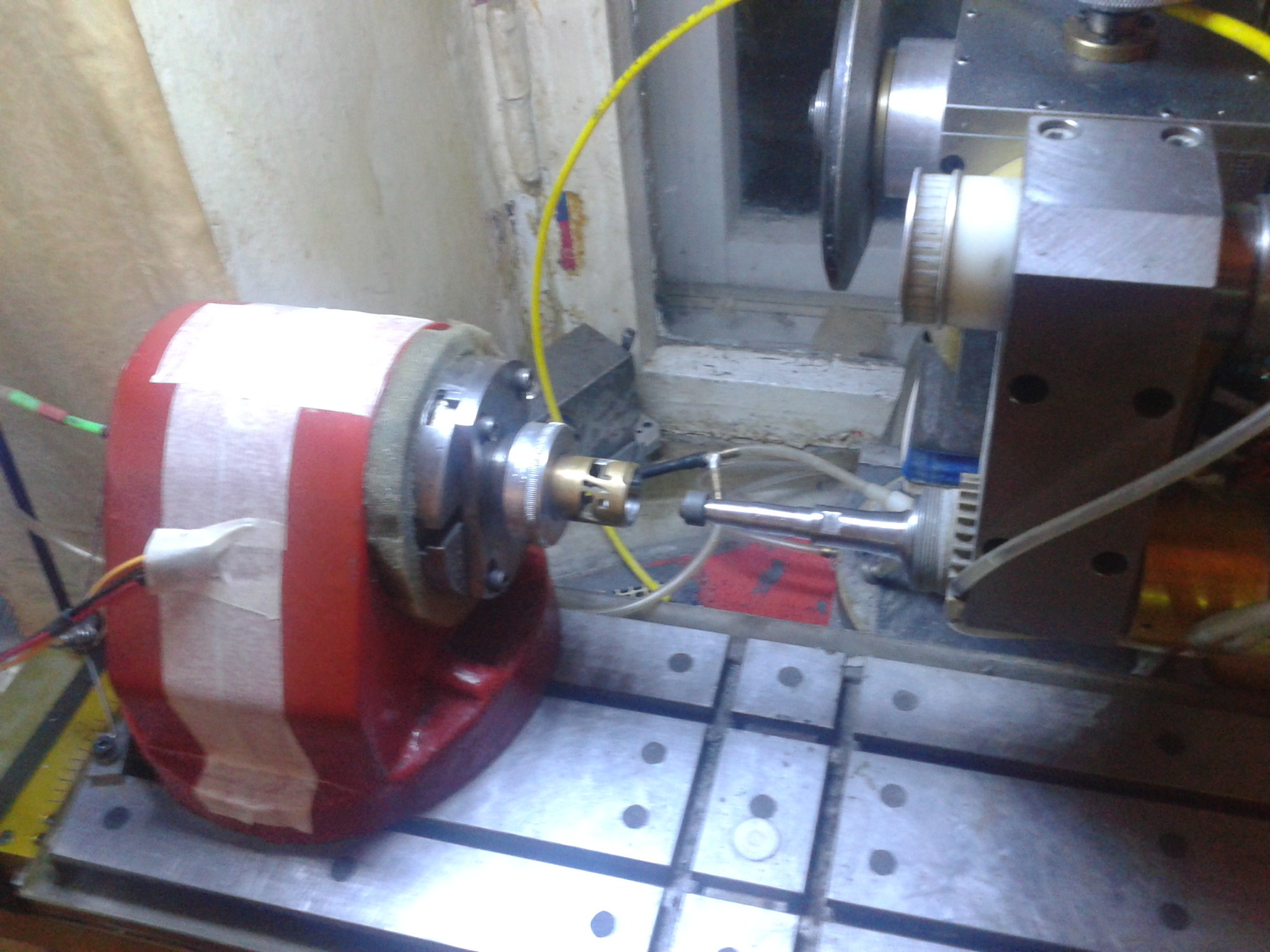

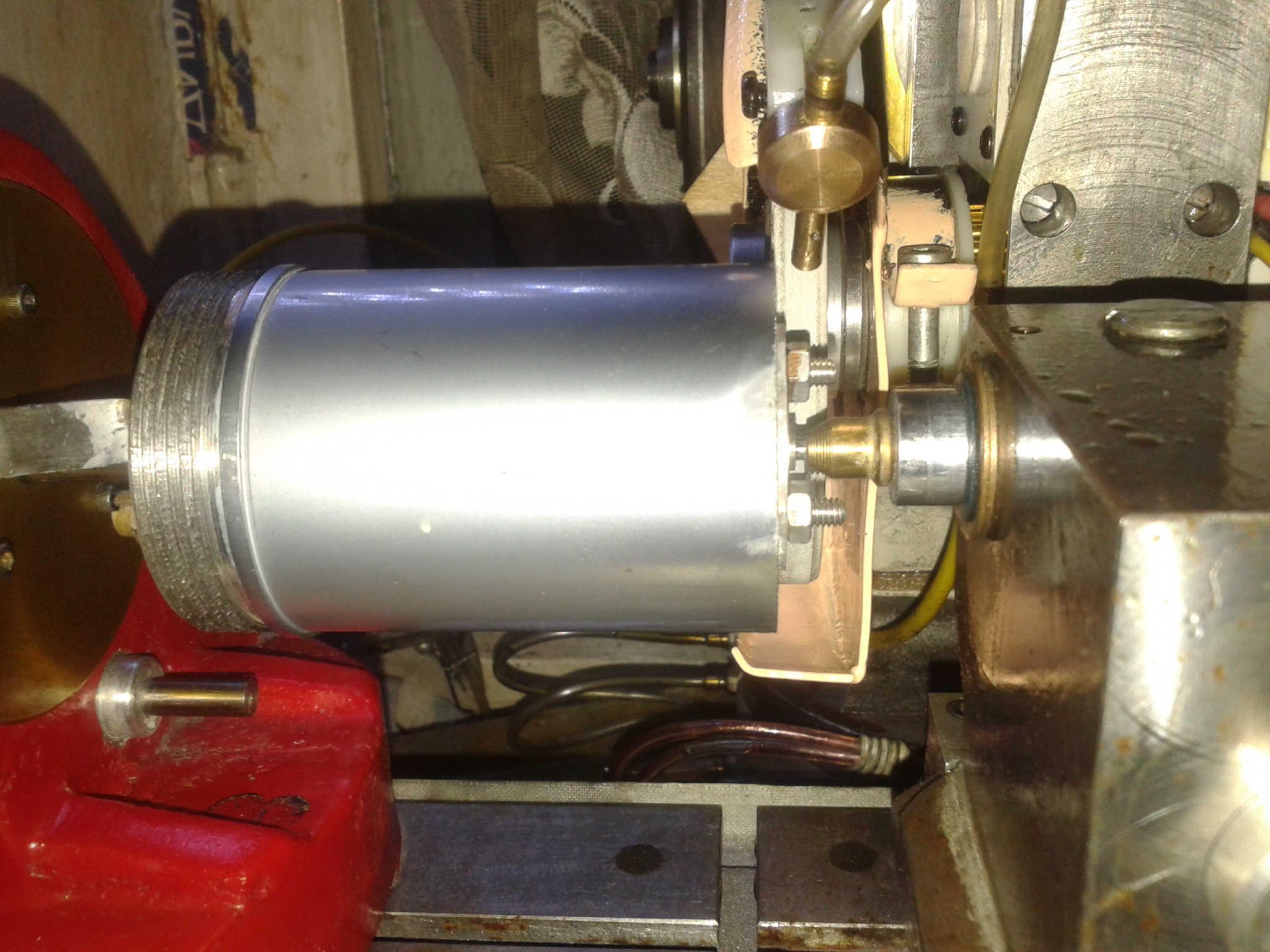

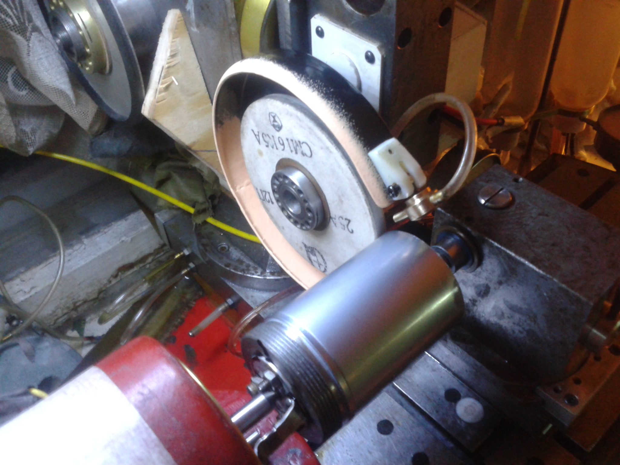

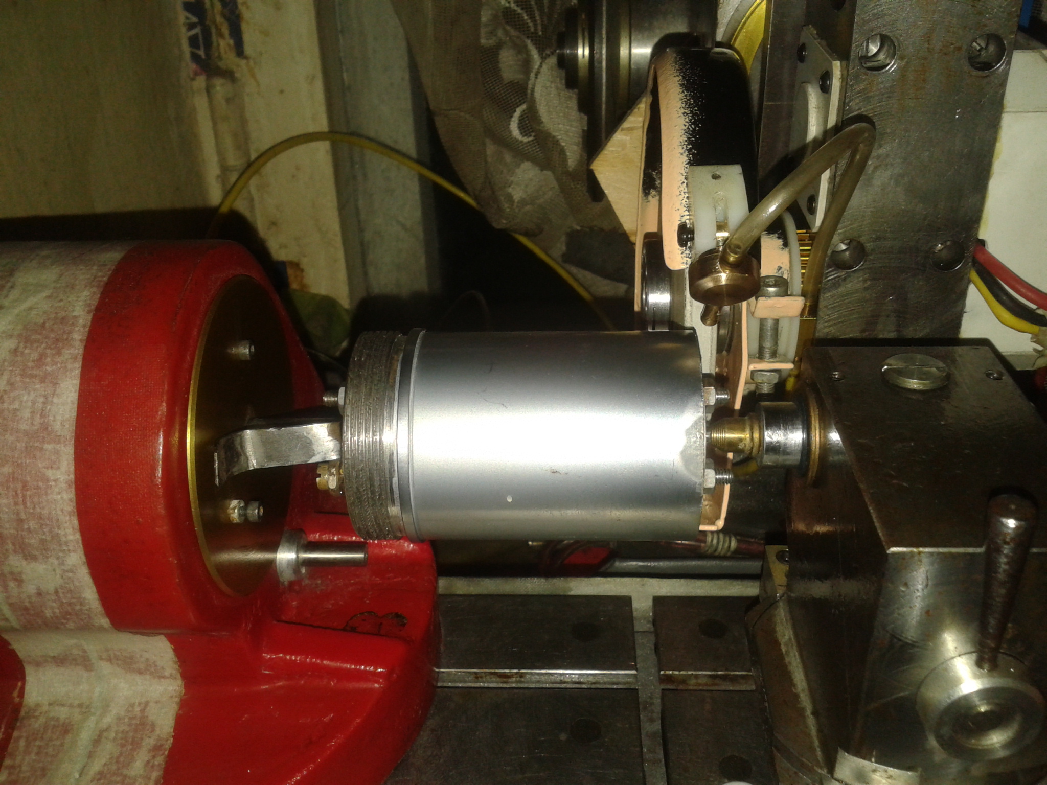

Для полуночников)).Наружка взлетела с первого раза,даже центра на бабках не доводил)).Имею право похвастаться :D .Да шлифует долго,но уверенно по пять микрошек за двойной ход и для моделек класс.Вот эта деталь 47 в диаметре и длина цилиндра 60 мм. Некруглость в районе микрошки ,для недоброжелателей максимум 2 микрошки. С не цилиндричностью похуже ,в районе 4 микрон. Но сейчас, без гарантированного контроля станка по госту ,очень неплохо.Завтра поправлю круг и шлифану хром,этот нужно спилить ,оказался пробным :hehehe: .
сделал защиту с запасом на 125 круг. (7645 просмотров) <a class='original' href='./download/file.php?id=184728&mode=view' target=_blank>Загрузить оригинал (832.94 КБ)</a>
хорошо ,что вы не видели первый колхоз с защитой)) (7645 просмотров) <a class='original' href='./download/file.php?id=184729&mode=view' target=_blank>Загрузить оригинал (902.11 КБ)</a>
выхаживаю на размер 3-5 двойных ходов. (7645 просмотров) <a class='original' href='./download/file.php?id=184730&mode=view' target=_blank>Загрузить оригинал (864.16 КБ)</a>

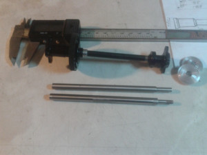

Хромировщик исправился :D ,за такую поддержку корешам отдельное спасибо . По факту не круглость где то микрошка ,
конусность в районе сотки. Для четвертой оси пойдет . На будущее бум искать кружочки тверже .
Шероховатость порадовала,дробление присутствует . Шпинделек щлифовальный конечно слабенький.
"Будем стараться товарищ Джабраил". :hehehe: :lol:
P.S. за втулкой четвертой оси державка под пластинки. Брательник мутит :D ,тренируется.
Фото-0836.jpg (7460 просмотров) <a class='original' href='./download/file.php?id=184983&mode=view' target=_blank>Загрузить оригинал (679.87 КБ)</a>
Re: Маленький шлифовальный из полимергранита
Чем измерения проводил?
Chili писал(а):не круглость где то микрошка
Chili писал(а):конусность в районе сотки

Щас сфоткаю... С конусностью я "попал",хрома было впритык.Можно лучше,но в другой раз .

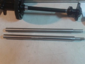

Братухе прилетела мелкая шабашка на модельки)).В итоге шлифовать всё равно мне :hehehe:
Один вал 9ХС (пока использовал как фальш-вал для настройки по конусу).Второй титанище.
Круга подходящего под титан нетю :wik: Обычным белым электрокорундом вышло.По серёдке
абизяна есть в 6 микрон элипса,но не критично(не рабочая). По краям подши стоят,вот там до 2 микрон стрелка дрожит
спишем на круг :hehehe: Дробь есть,круг не балансировал и шпиндель слабоват по критерию жесткости.
Длина шлиф участка 106 мм,диаметр 6.32 мм. Сталь даже без выхаживания чешит намного лучше,там стрелка бульбулятора
дрожит в пределах микрошки.
нижний вал на фотке стальной (7069 просмотров) <a class='original' href='./download/file.php?id=186039&mode=view' target=_blank>Загрузить оригинал (638.3 КБ)</a>
ещё предстоит калить и опять шлифовка (7069 просмотров) <a class='original' href='./download/file.php?id=186040&mode=view' target=_blank>Загрузить оригинал (666.49 КБ)</a>

Chili писал(а): ↑ Щас сфоткаю
Смотрел видео Дядьки Максима, он там подши для шлифовального сам делает, так вот приборчик у него шарики мерять - от касания и дуновения уже начинает плясать. думаю у вас так же, при том что микрометр ваш руками крутить надо, а это тепловое расширение. В общем я к чему, если сегодня прибор кажет микрошу, то не факт что так и есть) может меньше, может больше, слишком много факторов влияет

Коль,я тупо настраивал конусность ,можно было бы и по титановому валу.

Сообщение Chili »
Илья,о том ,что погрешность измерения ручками и сопутствующими условиями может колебаться и спокойно доходить от двух микрон -эт мы в курсе. Мне важно в данный момент геометрия. Абсолют и в лабораториях не простая задачка. Я согласен с тобой,но если бы я не умел доводить железки ,то мы бы спорили до утра)).Просто в запасе нужно иметь и другой способ контроля)).

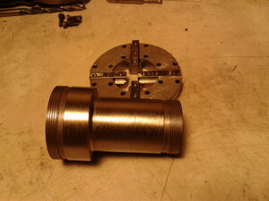

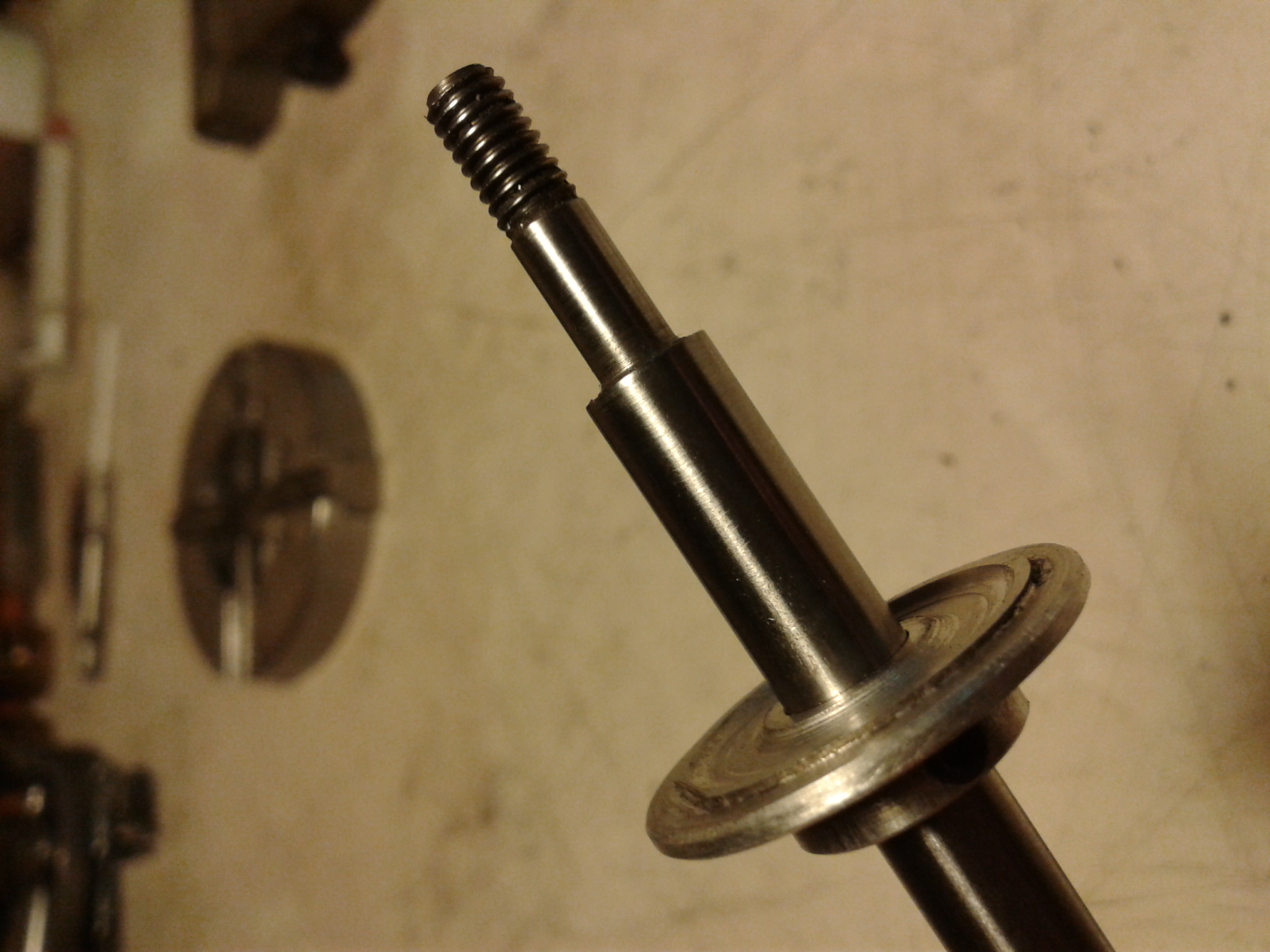

Прошлифовал второй вал из 9ХС . Калили сами,поводка примерно 0.1 - 0.12 мм. Получился стеклянный)),в духовке пожарили...в общем в районе 60 единиц по надфилю примерно... В отличии от титанового никаких абизян по середке вала нет . Вложилось поле в пару,тройку микрон,дробление есть .Сделал так же заготовку корпуса шпинделя,потом шлифовка по верху и внутри по конусам. Вал - шпиндель планирую 20 мм (всяко лучше 12мм). Будем пробовать бороться со всем подряд))....жесткость ,вибрации. Вот какого исполнения должен быть конец шпинделя под камни еще не придумал,пока мечусь ,как абизяна.

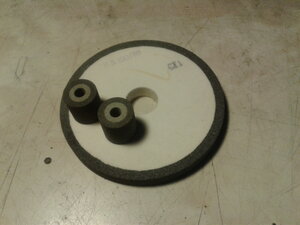

Потихоньку тарюсь эльбором. Читал, когда были проблемы по началу, на чипе темы. Алмазные круги есть ,но они под твердосплав и с мелким зерном.
Chili
Сообщения: 1222
Репутация: 1074
Откуда: Таганрог
Сообщение Chili »
Вот те фотка,и еще есть кучка мелких головок для внутренней шлифовки
Эльбор ЛКВ 80/100 (6791 просмотр) <a class='original' href='./download/file.php?id=186477&mode=view' target=_blank>Загрузить оригинал (673.89 КБ)</a>
Эльбор ЛКВ 80/100

Я вчера писал,писал и не уписялся в поворот..дело было в начале третьего ,а форум уже был в отключке)). Пользуюсь ,но маркированными.Зеленого на наружку у меня еще нет, есть белые пара 25А 12П СМ1 6К. Крупнозернистых нет и для чистовых и получистовых они не нужны. Я привык медленно и аккуратно ( с минимальной тепловой деформацией).Правилка пока эльборовый резец,иглу не приобрел. Можно еще ролик алмазный правильный для прямого профиля камней. Мощность привода у меня не ахти и станок не пупер супер ,нужно еще доводить ,ну чтоб шустрее и пися в писю)). Узкие камни мне лучше подходят пока и вибрация меньше и пилить легче. Износ для меня не главное - главное качество.
