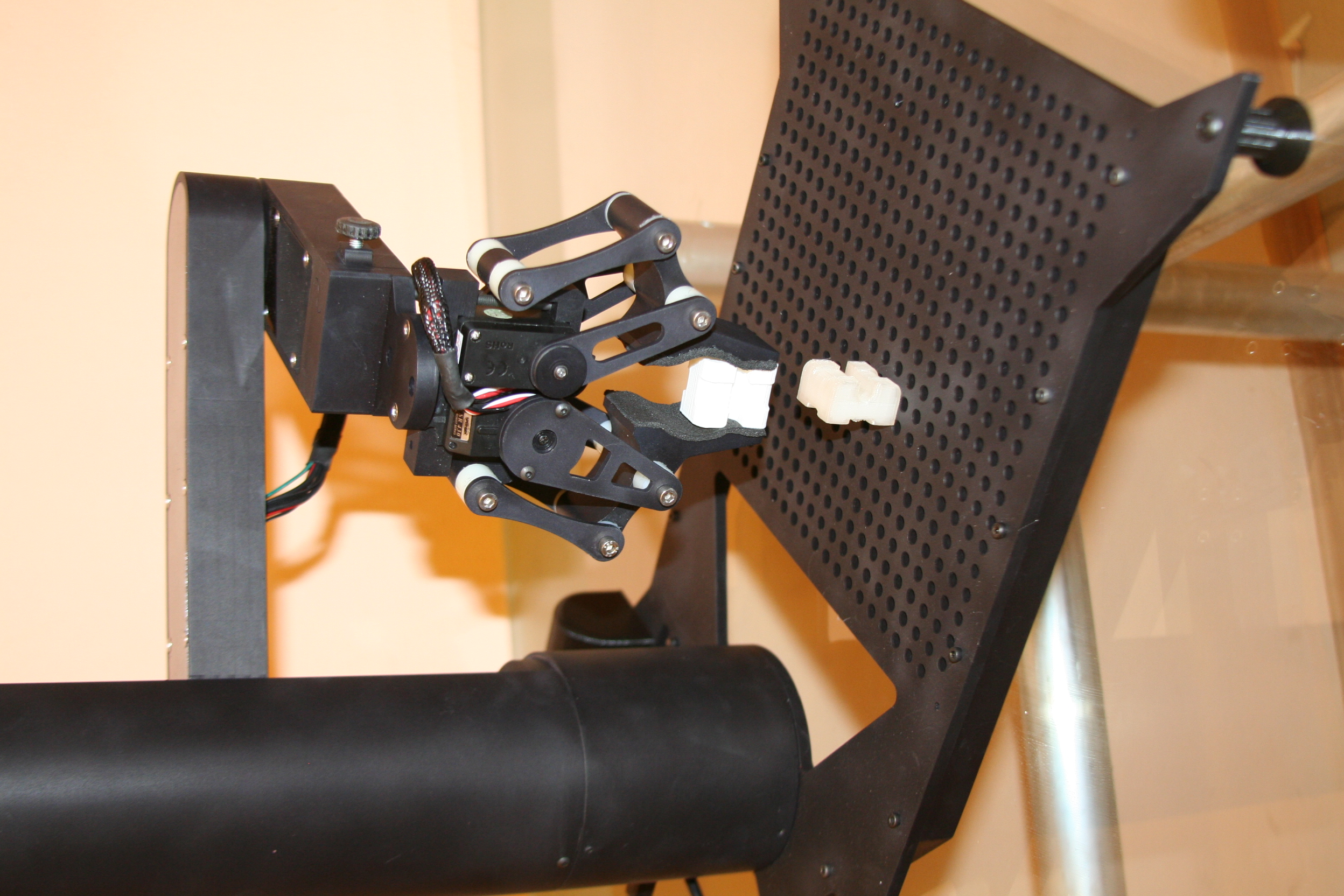

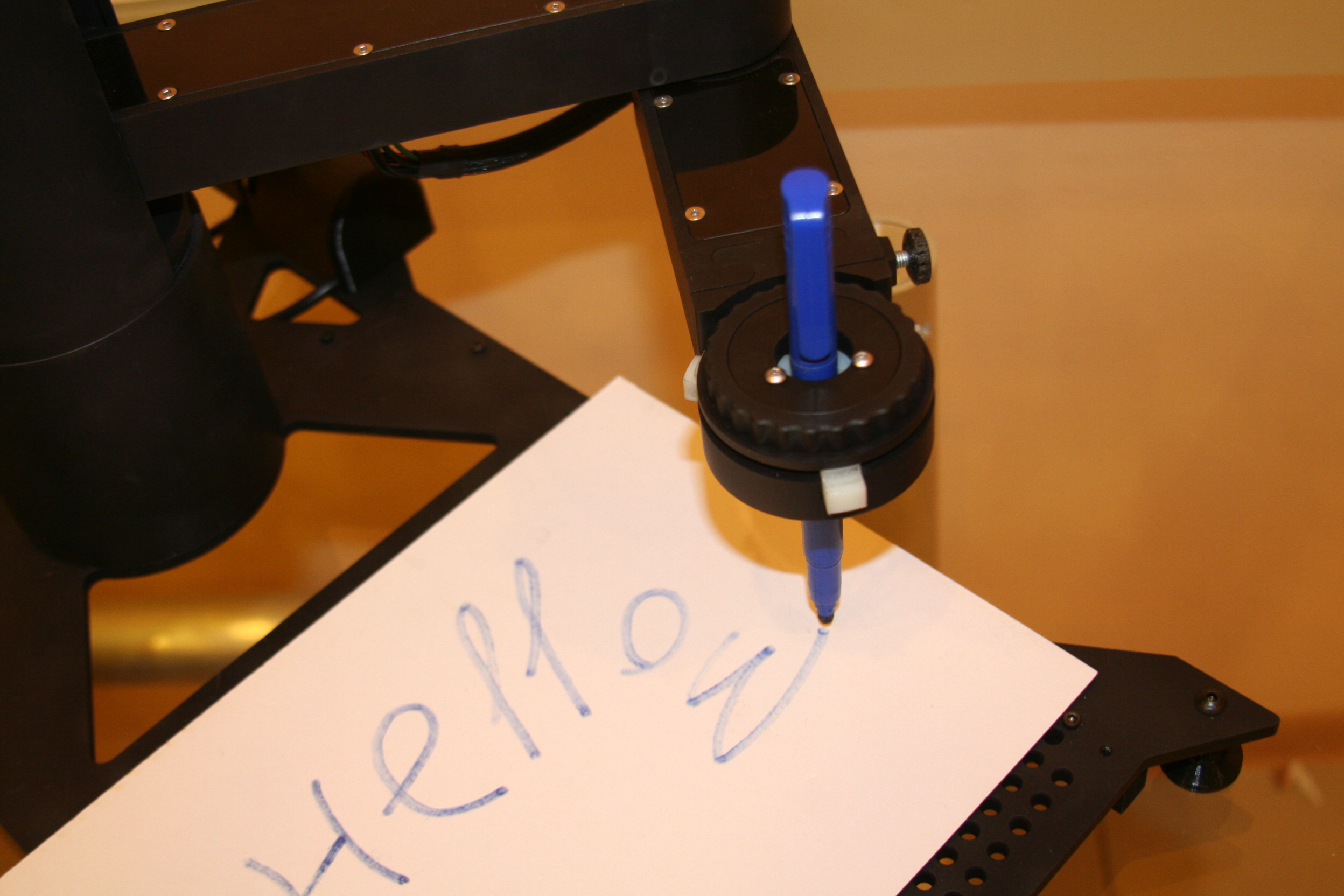

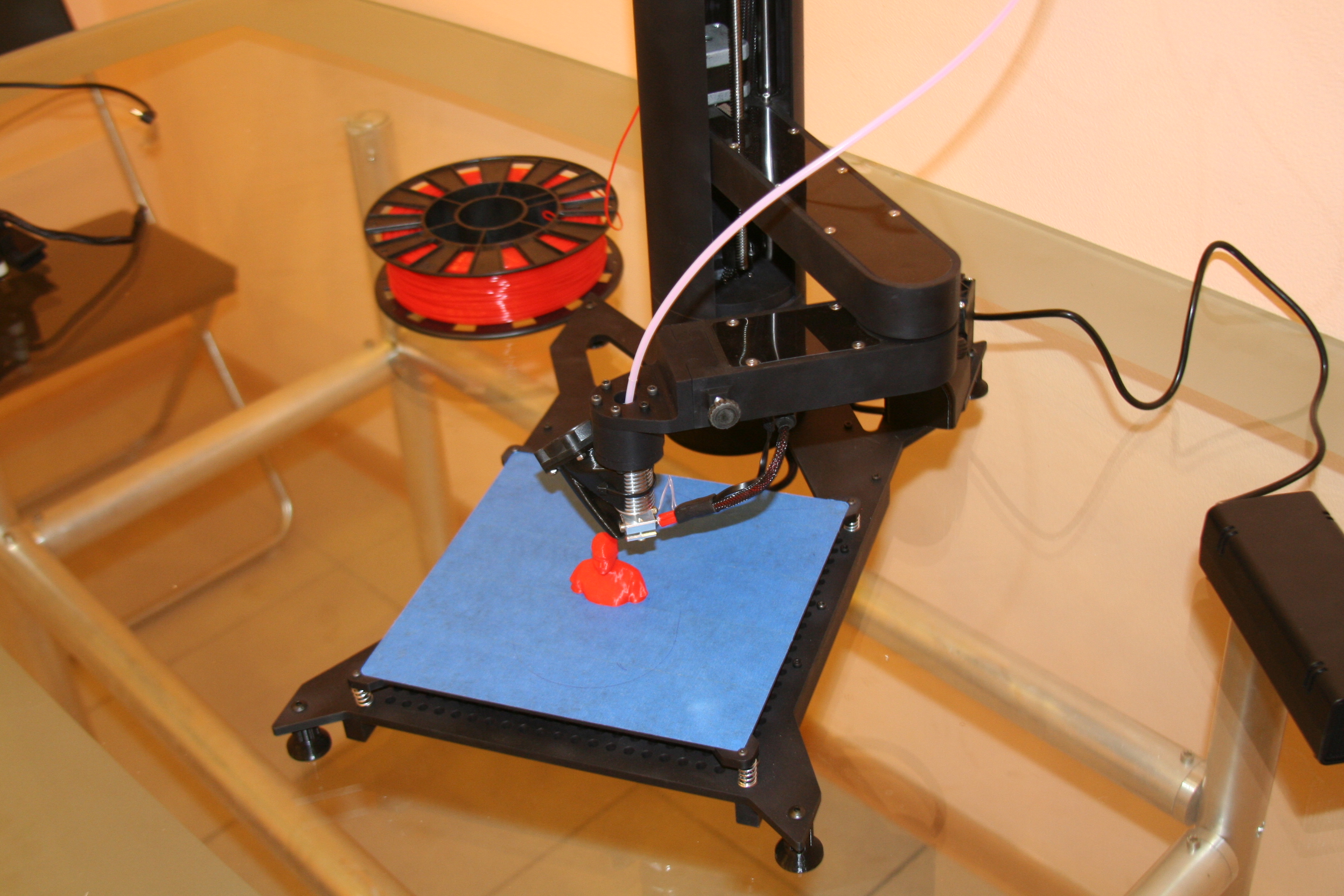

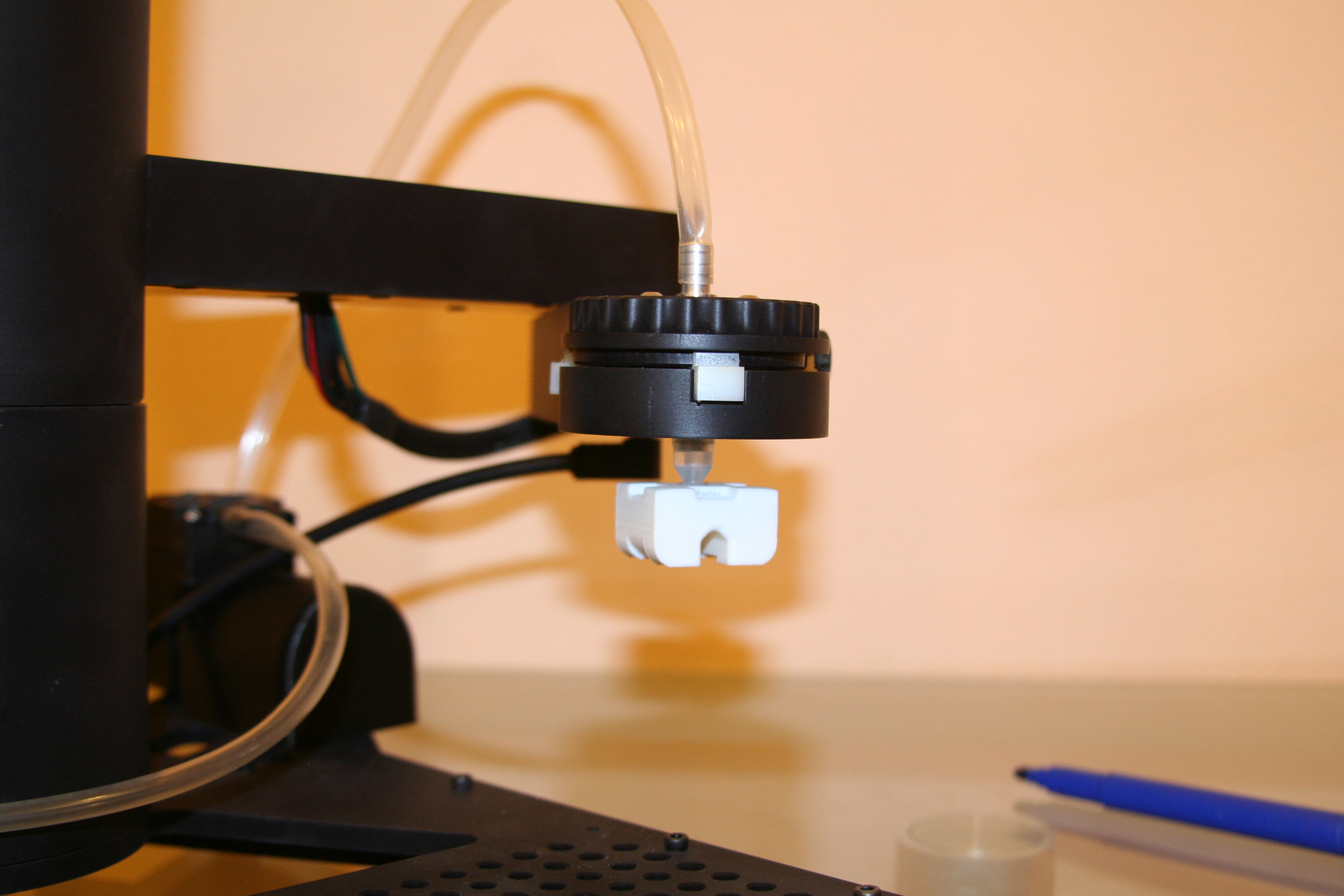

Сожалею, что ваш проект похоронен, а я вот наоборот вдохновился идеей Scara руки. Собрал вот такое чудище. Не судите строго, к аргументированной критике отношусь положительно =)
IMG_7995.JPG (11056 просмотров) <a class='original' href='./download/file.php?id=99809&mode=view' target=_blank>Загрузить оригинал (1.5 МБ)</a>
3D печать (11056 просмотров) <a class='original' href='./download/file.php?id=99810&mode=view' target=_blank>Загрузить оригинал (1.58 МБ)</a>
3D печать
Фрезерная обработка (11056 просмотров) <a class='original' href='./download/file.php?id=99811&mode=view' target=_blank>Загрузить оригинал (1.47 МБ)</a>
Фрезерная обработка
Лазерная гравировка (11056 просмотров) <a class='original' href='./download/file.php?id=99812&mode=view' target=_blank>Загрузить оригинал (1.61 МБ)</a>
Лазерная гравировка
Механических захват (11056 просмотров) <a class='original' href='./download/file.php?id=99813&mode=view' target=_blank>Загрузить оригинал (1.55 МБ)</a>

Еще рисуем немного (11056 просмотров) <a class='original' href='./download/file.php?id=99815&mode=view' target=_blank>Загрузить оригинал (1.39 МБ)</a>
Еще рисуем немного
Вакуумная присоска (11056 просмотров) <a class='original' href='./download/file.php?id=99816&mode=view' target=_blank>Загрузить оригинал (1.34 МБ)</a>
Вакуумная присоска

Какой софт управляет ?
Как считаешь, возможно ли в нем реализовать тангециональное управление ножом ?

Прошивка марлин, естественно переписанная в хлам, для работы с механикой скара и кучей инструментов.
Управляется с компьютера по USB как 3D принтер, через Repetier HOST и аналогичные проги для управления 3D принтеров.
Есть возможность подключить дисплей, как у 3D принтера и работать автономно с SD карты без компьютера, но пока не придумал как дисплей красиво прикрутить.
Материал - Д16Т + черный анод.
Реализовать можно все, было бы желание =) В том числе и тангенциальное управление ножом.

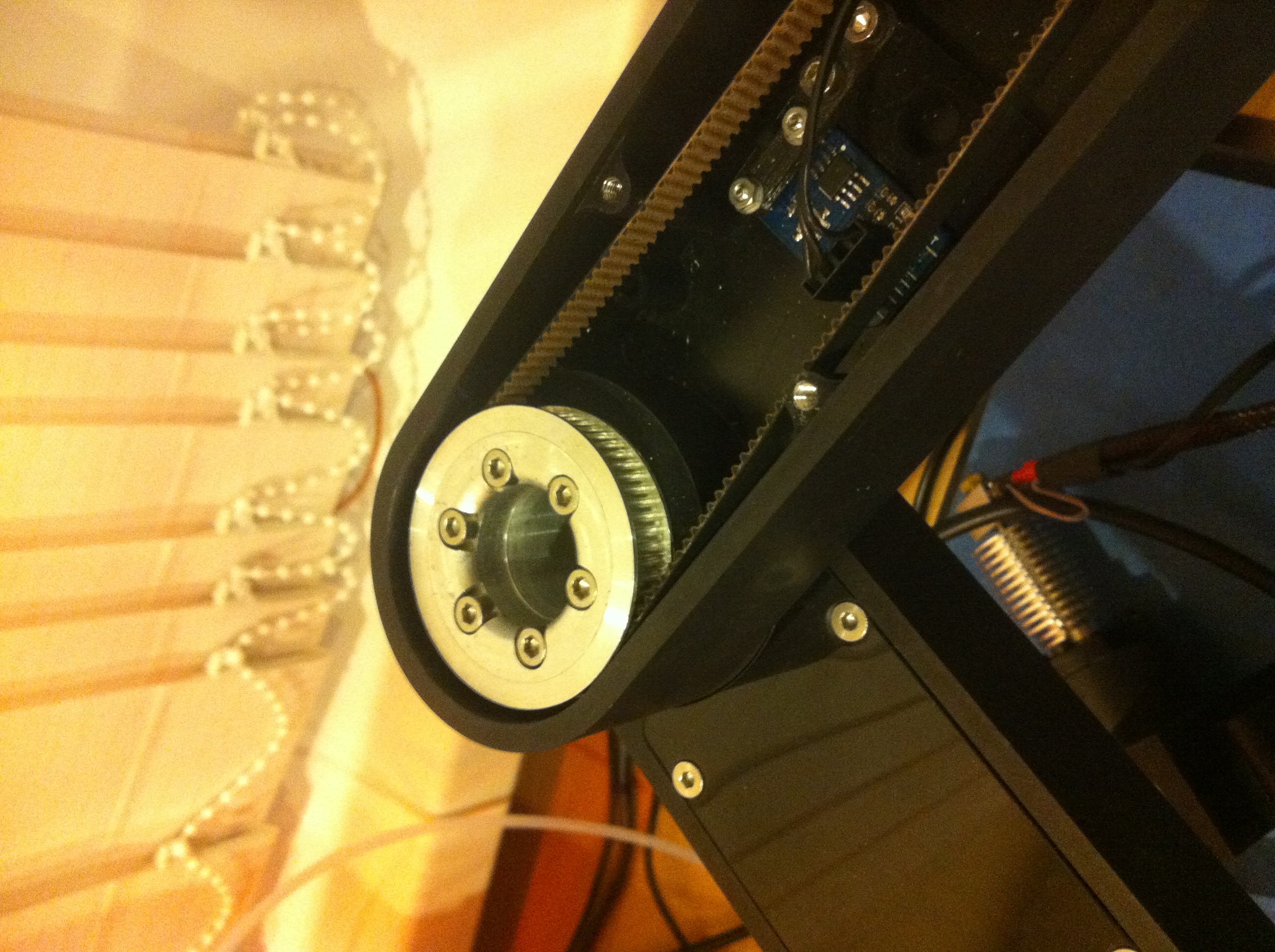

Можете показать как выполнен узел ? Что стоит в качестве подшипника и как выполнена передача вращения?
IMG_8011.JPG (10875 просмотров) <a class='original' href='./download/file.php?id=100057&mode=view' target=_blank>Загрузить оригинал (72.53 КБ)</a>
SergeSergevich
Сообщения: 8
Зарегистрирован: 14 май 2016, 15:11
Репутация: 33
Re: Многофункциональный робот-рука SCARA. Пока будет принтер
Сообщение SergeSergevich »
Попробую показать. Фото ниже. В качестве подшипника стоит подшипник, тут я, наверное, мало смогу удивить. Передача вращения с помощью ремня.
Узел в разрезе (10805 просмотров) <a class='original' href='./download/file.php?id=100200&mode=view' target=_blank>Загрузить оригинал (87.47 КБ)</a>
Узел в разрезе
Фото со снятой крышкой (10805 просмотров) <a class='original' href='./download/file.php?id=100201&mode=view' target=_blank>Загрузить оригинал (1.73 МБ)</a>
