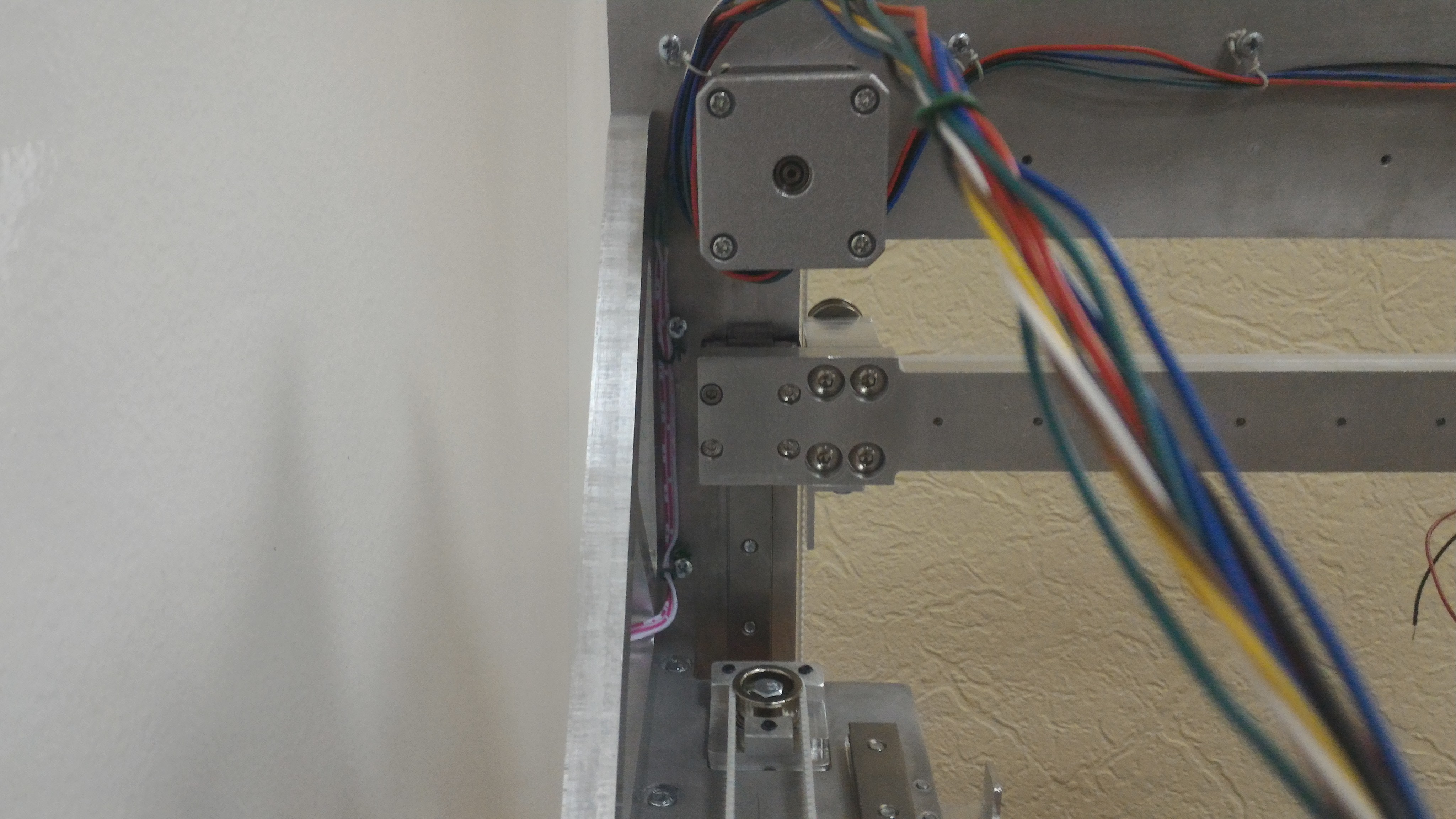

И ещё сегодня начал прокидывать провода. Я изначально не продумал как они будут крепиться, и даже не все продумал как пойдут. Вообщем пока получается вот так страшно.
2016-05-18 22.36.25.jpg (10958 просмотров) <a class='original' href='./download/file.php?id=80403&mode=view' target=_blank>Загрузить оригинал (1.67 МБ)</a>
2016-05-18 22.36.37.jpg (10958 просмотров) <a class='original' href='./download/file.php?id=80404&mode=view' target=_blank>Загрузить оригинал (1.44 МБ)</a>
Эта часть принтера конечно будет сильно мало видной, но всёже если наклонить голову или поставить принтер повыше - будет прям в глаза бросаться, т.е. хочется както более красиво сделать. Подскажите у кого есть какие мысли как причесать тут эти провода.
От блока экструдера пойдёт неимоверная вязанка сперва просто по воздуху, припаркуется на горизонтально части взади по центру(или почти по центру) и далее по пути концевика оси Y(это тот, что расположен на горизонтальной части станины сзади слева).

Купи алюминиевую квадратную трубку, прикрути и провода внутрь.

michael-yurov писал(а):алюминиевую квадратную трубку
Думал в вот такую оплётку затянуть, но как закрепить красиво - пока хз.
типо такой купил, ссылон на свою гдето потерялся
http://ru.aliexpress.com/item/Cable-pro ... e06fe5c1c8
Оплётку уже купил и уже пришла

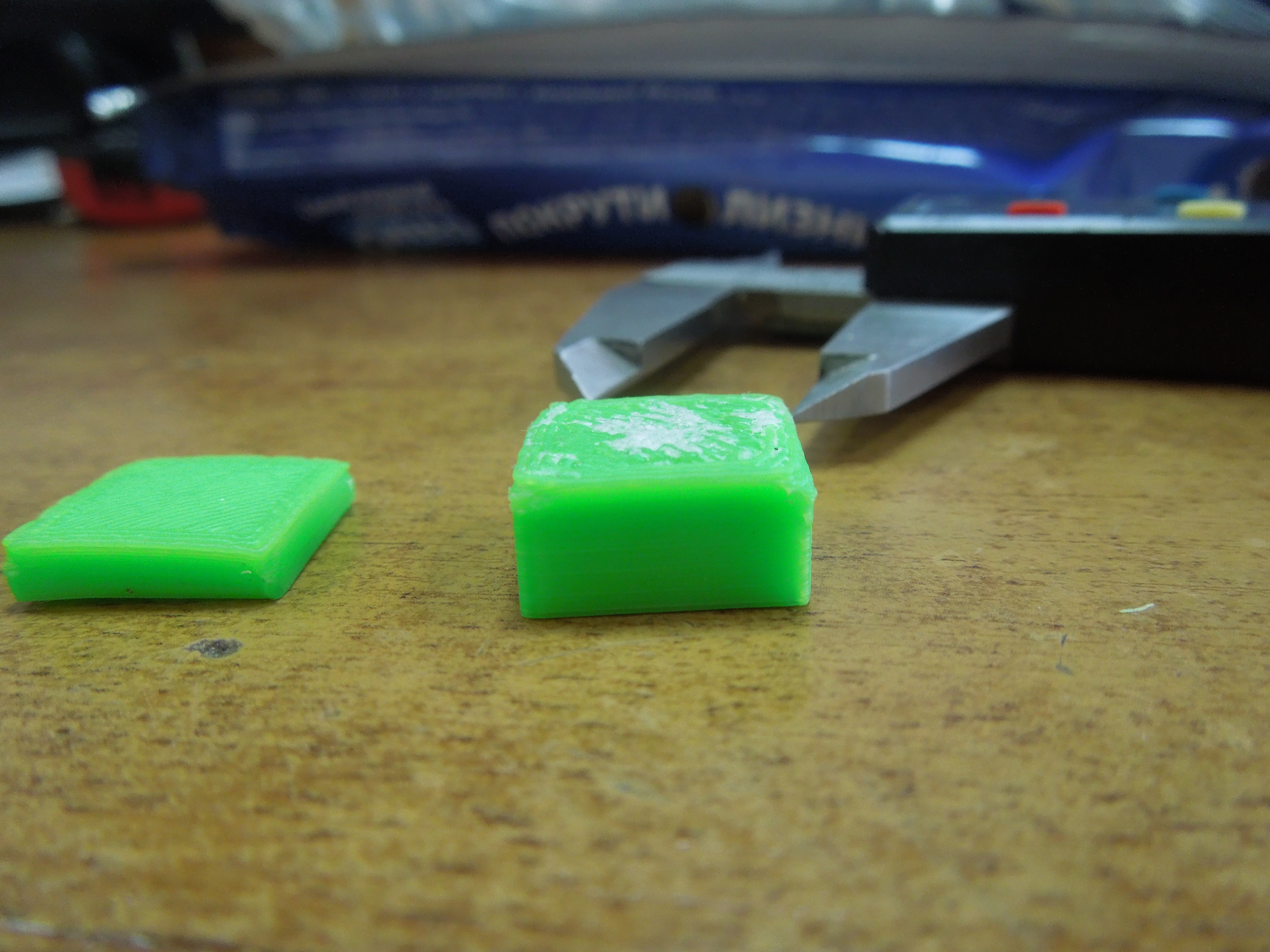

Докрутил электронику, разобрался как на нём печатать, разобрался в части команд(а то после печати стол летел вниз и с грохотом прилетал в нижнюю часть станины принтера), но несуть.
В прошивки ненашёл алгоритм гоняния носа для выставления высоты стола, погонял сам, подсунул бумажку, показалось что выставил да не тут то было, вообщем первая(на фотках лежат по порядку слева на право) деталь отклеилась, открутил все винты на 0,5 оборота, вторая тоже отклеилась, но значительно позже, открутил ещё на 0,25 оборота - напечаталась почти идеально, потом закрутил примерно на 15градусов, попросил верхний слой залить 7. слоями пластика(на третьей модели было 3 слоя, показалось что дырявовато получается) получилась ещё лучше, но понял что 7 перебор, вполне достаточно и 4-5 слоёв, потом определюсь сколько.
Модель рисовал с размерами 15х15х7,5мм как оно получилось - судите сами.
Да, проверил шероховатость верхней поверхности 4й модели 0,005 - 0,015 мм(взял индикатор, поставил на фрезерный станок, заготовку в тиски и покатался по детали индикатором, катался естественно поперёк верхнего прохода), на ощупь очень гладкая.
все детали не обрабатывал ничем, т.е. как напечатал - так на фото и есть.
Пластик ABS, скорость печати:
внешний контур 80мм/сек
внутренностей 120мм/сек
холостой пролёт 180мм/сек
ускорение 10м/сек^2.
Толщина слоя 0,15мм, сопло 0,3мм, нитка 1,75мм(но диаметр нитки гуляет, датчика текущей толщины нитки пока нет)
При печати крутил процент скорости печати, дело доходило до 500%, ну на 500 первые детали и срывало :) 4ю деталь печатал на 150%, т.е. все скорости надо умножить на 1,5.
Экструдер вполне успевает продавливать нитку.
Тестил механику на скоростях 18м/мин - едет, на скоростях более 20м/мин уже электроника(ардуина) не успевает, сколько потолок у механики - не знаю, но на 20м/мин совсем не потолок скорости
Чтоб к столу липло - мазал его клей-карандашом. Взял 7 разных клеев, успел попробовать только 3, самый дешёвый(АШАН-овский, 6руб за 9грамм) надо мазать на только холодную поверхность, тогда не пузырится, ещё какойто АШАН-овский, пузырится пипец как, но стоит дороже, и ещё 3М, его хоть на холодную, хоть на горячую, ровный слой, и настолько цепляется что если бы модель была бы не 15мм а 150мм - я бы её тупо не оторвал бы. 3М стоит около 60-70руб за примерно 30-35грамм. Вообще по хорошему, наверное, надо все клеи мазать на чистую(а не мешать с предыдущими клеями) холодную поверхность и смотреть результат.
Если кто в теме - дайте знать как ваще бороться с этим отклеиванием от стола. Вчера пробовал на обычный молярный скотч - вообще не липнет(но возможно виновата настройка высоты стола), сегодня ещё раздобыл синий малярный скотч(не 3М), но попробовать его не успел.
Да, на фотках детали какието более страшные кажутся чем есть на самом деле. На работе стоит принтер сильно китайский, станина из 5мм акрила, круглые 8мм направляющие(гнущиеся от натяжения ремня) и всё в таком духе. И по сравнению с ними - детали на этом принтере получаются ну прям совсем идеальными.
Вот что делает :rail: всемогущий :)
У меня ремень по Z натянут так что звенит, по XY ремни натянуты чуть послабже, но всёравно немного поют если их подёргать. На том принтере ну как бы помягче сказать про ремни, помягче они "натянуты". К томуже - у меня зуб Т2,5(трапецевидный зуб) на том принтере 2GT(полукруглый зуб)

Вид деталей снизу. Чётко видно что первая вообще и не думала приклеиваться к столу(все нитки прям круглые), вторая подумала немного и решила всёже отклеиться(нитки ели расплющенные, а вот на третьей - сильно расплющенные нитки, т.е. перебрал с высотой стола

Почему все применяют ремни а не винты ? Скорость ? Но при этом мне кажется хуже будет в точности
Сообщения: 8408

alkg писал(а):Скорость ? Но при этом мне кажется хуже будет в точности
точность там даже при использовании в передачах лески и самодельных шпуль (дада, принтер на тросиках))) вполне достаточна. Лимитирующий фактор - сама технология наплавления пластика из сопла, там, насколько помню, сфероконическая "точность" укладки, в пределах которой все может гулять при идеальном позиционировании - в районе четверти диаметра сопла. А скорость по XY довольно критична.

alkg писал(а):Но при этом мне кажется хуже будет в точности
Точности на ремнях более чем хватает, ещё в пользу ремней - цена. А разрешение печати получаем включая микрошаг, у меня 1/32 включён, при этом получается 200шагов на оборот, 40мм на оборот шкива(16 зубов, шаг зуба 2,5мм), итого 40/(200*32) = 0,00625 мм на 1 импульс степа поэтому и по Z тоже поставил ремни а не винты(на этапе проектирования был вариант с 2я трапецевидными винтами по Z, даже дело дошло до прорисовски в модели, но в итоге забил в польщу ремня).
arkhnchul писал(а):А скорость по XY довольно критична.
Точнее ускорение, принтер мало времени катается по прямой, посмотрите как он заполняет внутренности детали, вот там и вылезает важность ускорения, но и скорость тоже не последнюю роль играет конечно.

andrei_sela писал(а):по Z тоже поставил ремни
По Z ремни сильно не лучший вариант - двигатели при снатии напряжения перестают удерживать вал и ось весело и неконтролируемо едет вниз - а на ней в зависимости от компоновки тяжелые или стол, или целиком сборка с одной из осей. На винте оно будет или спокойно висеть (в случае метрической шпильки или трапеции), или максимум ехать сравнительно медленно (предполагаю, на швп сие возможно). Вы на это наверно уже напоролись)
andrei_sela писал(а):дайте знать как ваще бороться с этим отклеиванием от стола.
темное пиво - принтеру тоже хочется) Вполне серьезно, смочить стол тампоном перед печатью, при разогреве он станет довольно липким, ну и пахнет приятно. Еще слабым сахарным раствором мажут. Всякие разные скотчи - это для столов без подогрева.
А крупные детали будут в любом случае отклеиваться из-за неравномерности температуры. Тут только городить закрытый бокс с подогревом.

arkhnchul писал(а):Вы на это наверно уже напоролись
Да, причём стол прилетает с таким грохотом что самому страшно, буду переделывать 2 уголка и ставить в них пружины, чтоб он не долбился сам об себя. Покачто сделал временное решение - в софтине подготовки g-кода написал чтоб в конце добавляла опускание стола до низа, но в конце в итоге всёравно около 3-5мм стол пролетает, а если в процессе печати нажать стоп или просто отключится питание - то да, летит всё весело :) т.е. пружины и без вариантов.

andrei_sela
Сообщения: 58
Зарегистрирован: 29 июл 2013, 21:13
Репутация: 72
Re: Проектирование и изготовление 3D принтера
Сообщение andrei_sela »
arkhnchul писал(а):сильно перекрутиться не успеют
ещё как успеют, первая печать была с лежачей сзади катушкой, до залома нитки дело дошло
arkhnchul писал(а):у меня классическая компоновка, стол по Z неподвижен
Но наверное подвижен по Y оси, я так подумал что механику я могу сделать жёсткую, а если стол(с деталью) будет кататься а модель будет высокая - то это будет первым и самым главным ограничителем и скорости и ускорения, посему стол у меня по XY стоит.
den_sibirskiy писал(а):это точно удобно?
Как изначально показалось - да, на выходных была мысля туда прикрутить дверку специально для катушки, но в итоге решил не усложнять, спереди катушка отлично туда залезет.
А положить сверху - ну хз, 1 раз перекрутилась, но я был рядом и то заметил случайно, когда печатать будет часами - както не оч хочется получить на выходе половину детали.
andrei_sela
Сообщения: 58
Репутация: 72
Приделал пружинки к внутренним уголкам поддержки стола принтера, вот что получилось в итоге
https://www.youtube.com/watch?v=dNNAuQsPpxU
Падает сильно мягче чем было без пружинок, сам доезжает до лёгкого контакта и останавливается, т.е. пружинки никак не ограничивают свободный ход, они лишь амортизируют засчёт оставленного запаса и как оказалось - не зря оставил.
