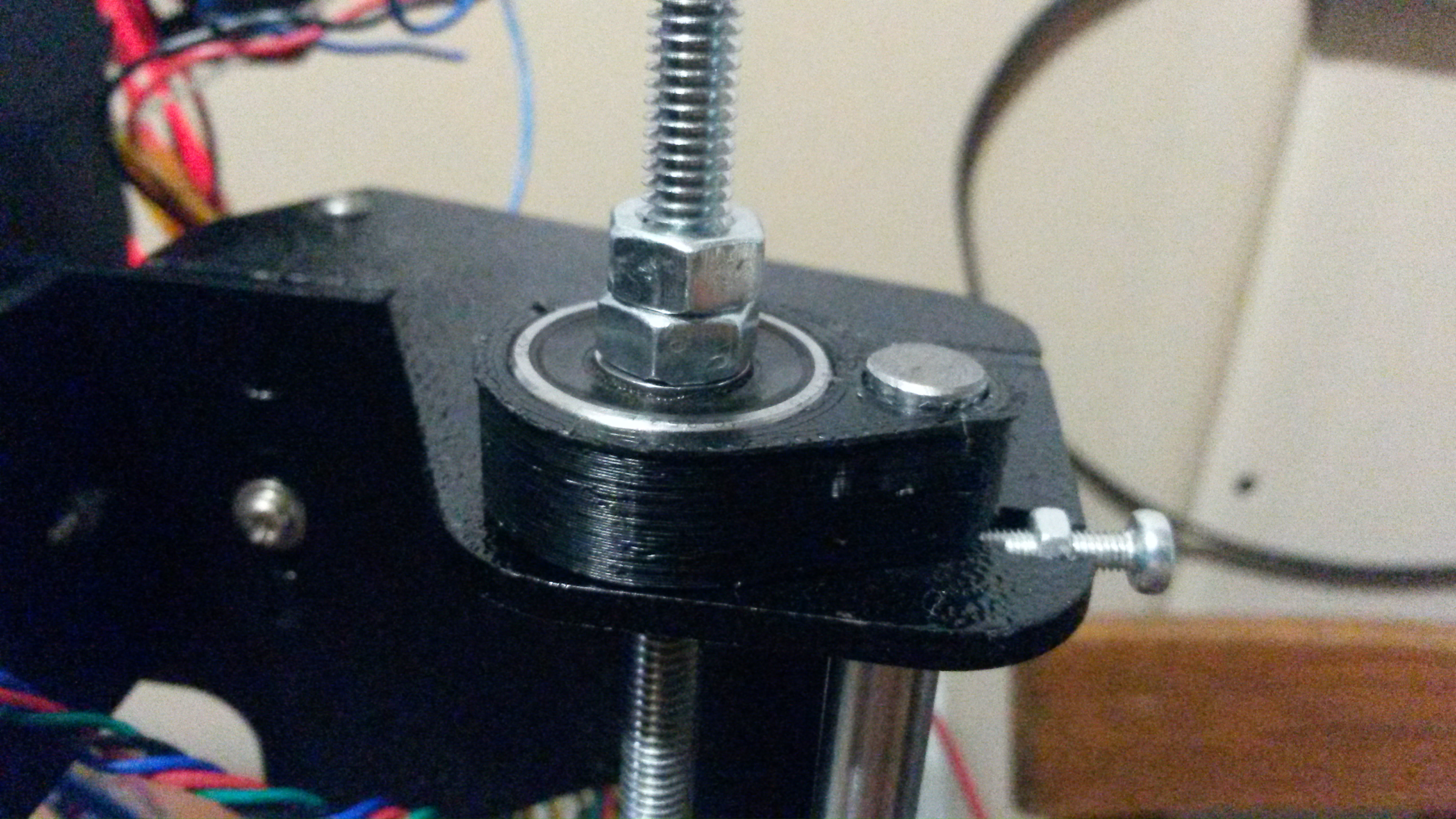

Верхняя опора винта
Было так (4497 просмотров) <a class='original' href='./download/file.php?id=60640&mode=view' target=_blank>Загрузить оригинал (1.45 МБ)</a>
Было так
Печать детали (4497 просмотров) <a class='original' href='./download/file.php?id=60641&mode=view' target=_blank>Загрузить оригинал (1.81 МБ)</a>
Печать детали
Запесовка подшипника 627z (4497 просмотров) <a class='original' href='./download/file.php?id=60642&mode=view' target=_blank>Загрузить оригинал (1.89 МБ)</a>
Итог (4497 просмотров) <a class='original' href='./download/file.php?id=60643&mode=view' target=_blank>Загрузить оригинал (1.78 МБ)</a>
Итог

а можно эту диталюшку выложить ?
balomut
Сообщения: 889
Репутация: 267
Откуда: Поланзбург
Re: Три дэ принтер повтор
Сообщение balomut »
Евгений+++
Сообщения: 1595
Репутация: 176
Откуда: Воронеж.., пока что
Сообщение Евгений+++ »
balomut писал(а):Да пожалуйста
https://cloud.mail.ru/public/Fdki/239rwByMs
Спасибо :good:
