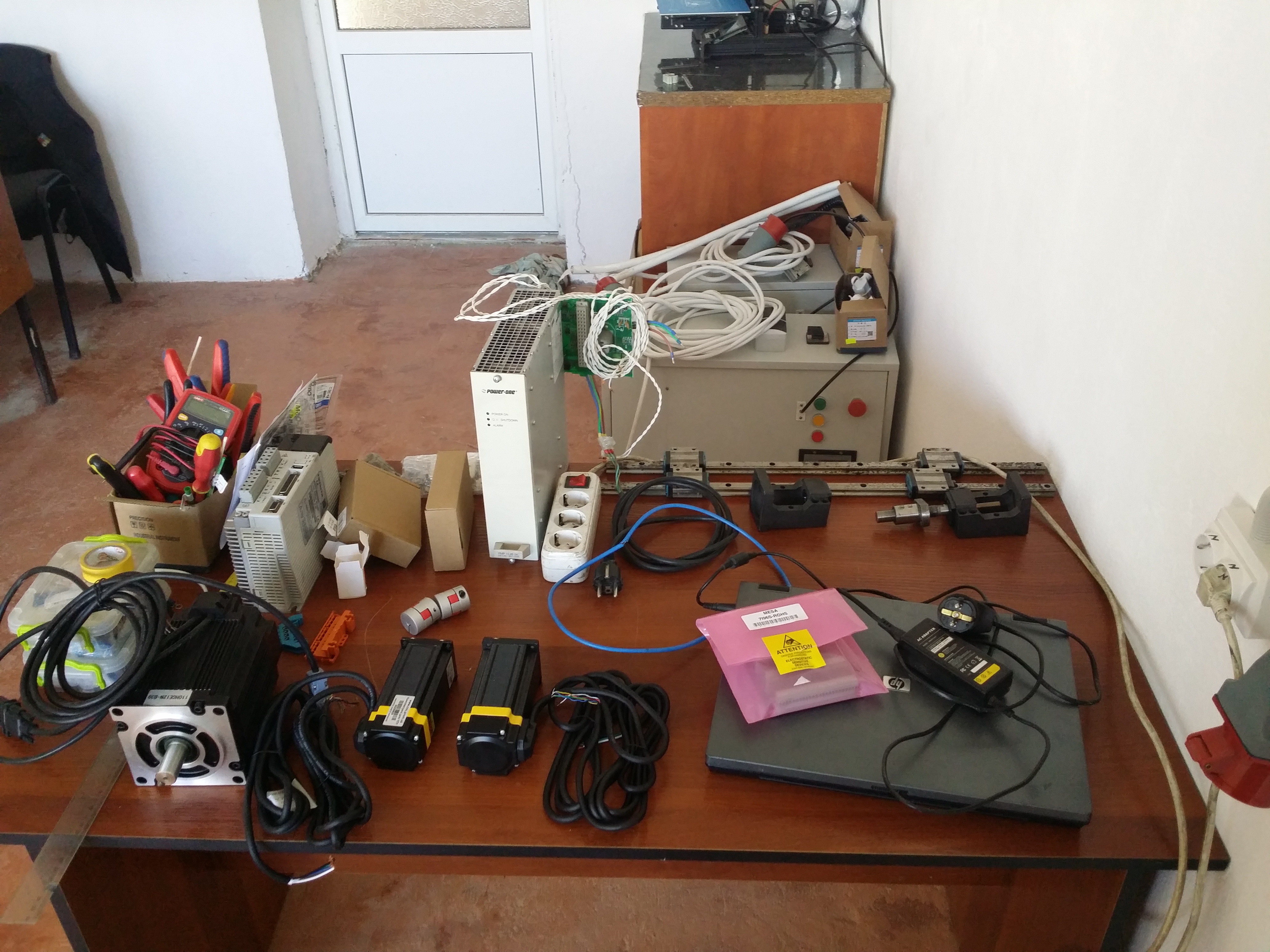

в общем написювертил я в схеме))) или в голове. пока не ясно, но запустил тестовый стенд, хоть и не сразу. всё работает по моей схеме. после запуска начинает приходить понимание где что не так. думаю под конец сформируется рабочий вариант.

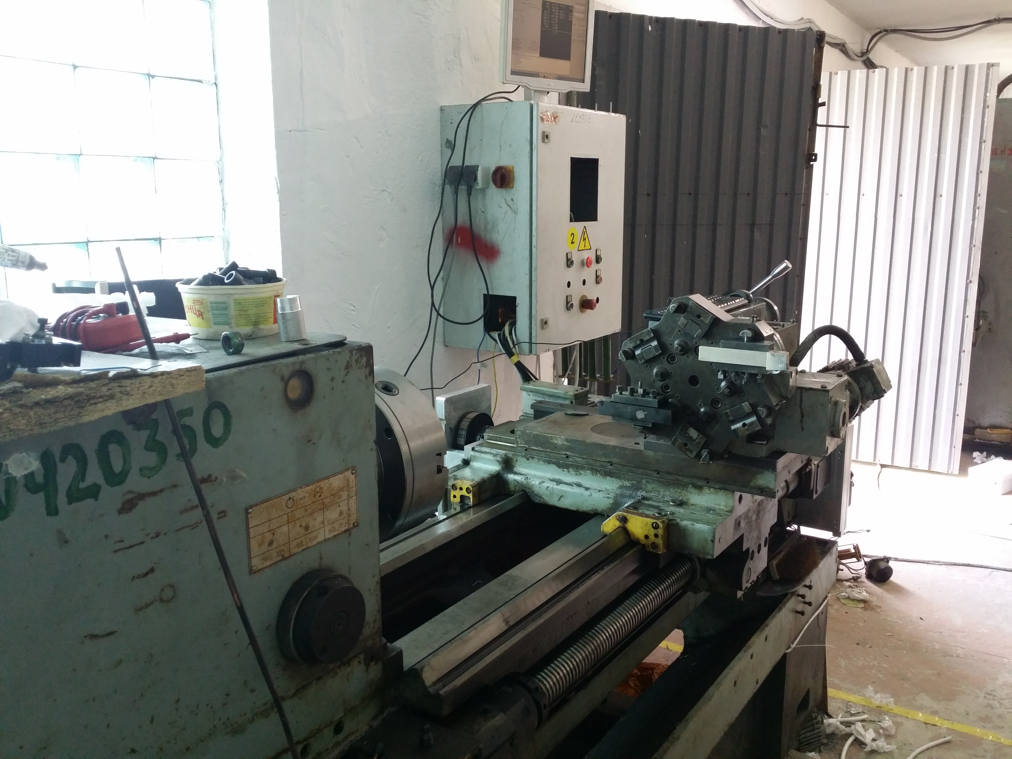

Немного новостей.
Запустили ещё один токарный для изготовления медицинских стержней.
Установлен пневмо-разжим цанги, но не автоматизирован.
Есть основной шпиндель, и будет ещё 2, которые просто будут включаться и выключаться. (резистором будет задаваться скорость один раз)
Так же установлен подвижной люнет.
И подсобрали на станок 4-5 ось.
Работает, как 5 осей, только без плюшек отслеживания, но ещё поднастроится со временем.

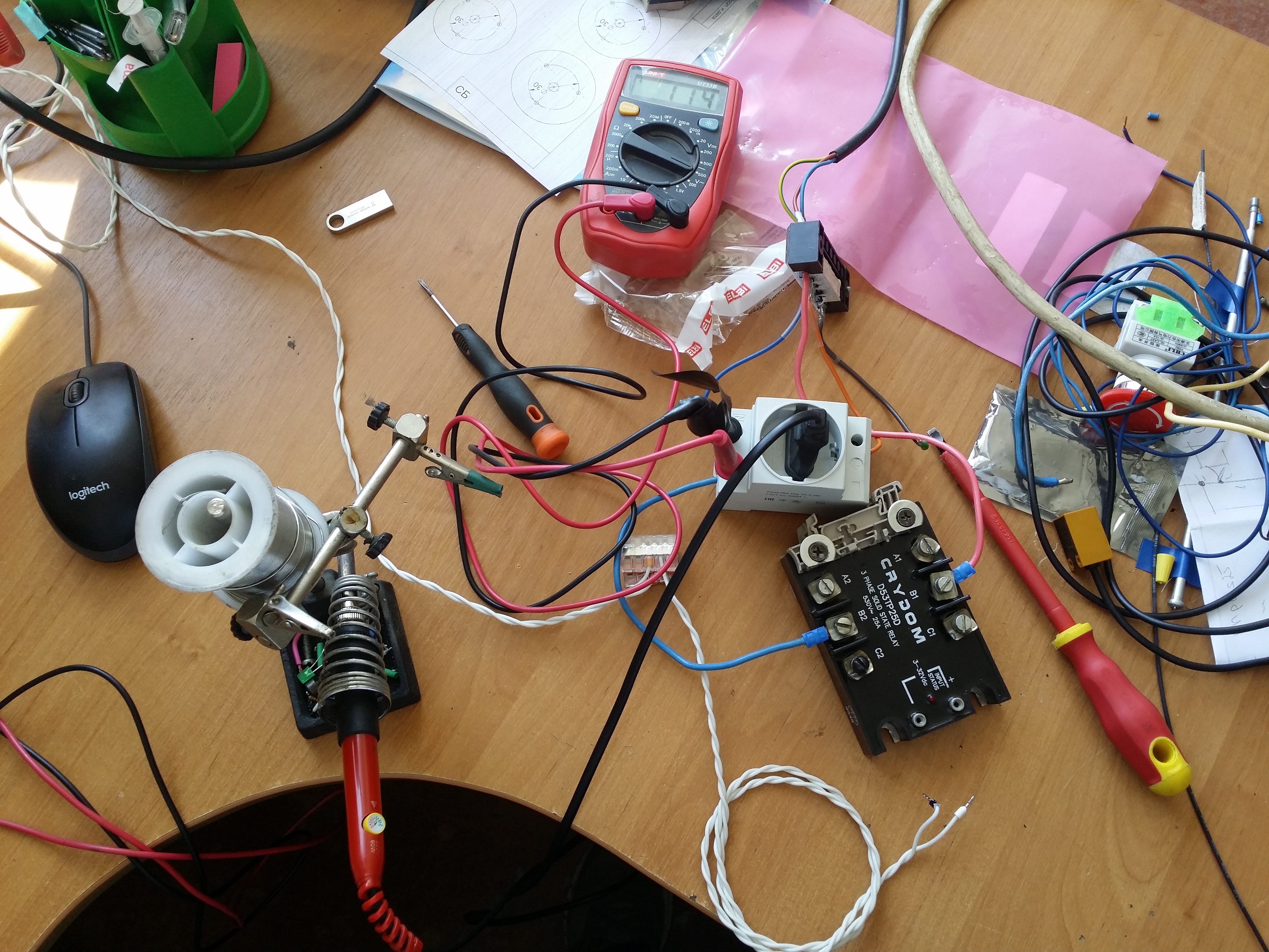

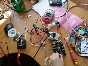

Пока что получил рекомендацию попробовать заэкранировать и поставить какой-то RC snubber (arc suppression)
А пока прибыли твердотельные реле на три фазы - Crydom D53TP50D Relay; SSR; Zero-Switching; Cur-Rtg 50A; Ctrl-V 3-32DC; Vol-Rtg 48-530AC; Pnl-Mnt.
Правда они как-то странно работают.
Мультиметр показывает 220в когда не подан сигнал включения.
Подключил паяльник - 114в, потом лампу накаливания 25Вт - 0в
При подачи сигнала 24в он включает нагрузку.
Можно ли этими ТТР заменить пускатели без ка-бум?
Выходные клеммы же будут объединены - (A2кA2) (B2кC2) (C2кB2) и потом к двигателю револьверки через тепловое реле.
Не коротнёт ли случайно перекинутые фазы?

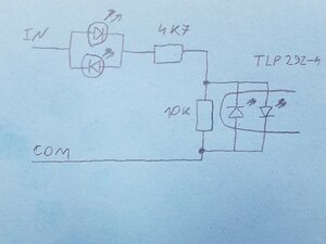

А как со входами должно быть? :-) Так-то надо осциллографом натыкать и посмотреть что происходит. Вроде светилки стоят на месе до оптопар, так что именно электромагнитные помехи вряд ли, если только на сами герконы влияют(???)

kfmut писал(а): 05 сен 2022, 13:19 А как со входами должно быть? :-) Так-то надо осциллографом натыкать и посмотреть что происходит. Вроде светилки стоят на месе до оптопар, так что именно электромагнитные помехи вряд ли, если только на сами герконы влияют(???)
У меня подозрение на замыкания контактов и размыкание.
Всюду пишут проводить отдельно силовую часть и сигнальную.
Тут она по заводу идёт параллельно и без всяких экранов.
Если сигналы были подтянут к 24в, тогда эти помехи/наводки не должны мешать, потому что подается на вход GND. (шкафа в комплекте не было, так что это лишь догадки)
Но в моем случае на оборот, сигналы я не подтягивал к GND (к земле). А на плате не знаю как... Судя по вашей схеме никак.
По этому я для начала перепаяю сигнальную проводку на экранированную. (с резольверов как раз подойдет 8 проводов - 6 инструментов 1 датчик закрытия и 1 общий)
Потом попробую все входы подтянуть к GND (к земле) - может что поможет, но сомневаюсь.
Так понимаю, что с двигателя обратное ЭДС пусковое ("высокие" токи) и размыкающее (импульс с катушек двигателя) выходит за пределы кабеля и попадает на сигнальную проводку.

xenon-alien писал(а): Всюду пишут проводить отдельно силовую часть и сигнальную.
Это для цифровых сигналов прежде всего верно, когда определённый уровень напряжения соответствует логической единичке или нулю, вот картинка с примером от "дребезга" концевика: если уровень "нуля" 600мВ, то там два-три лишних размыкания.
probe_bounce_3.png (4914 просмотров) <a class='original' href='./download/file.php?id=204752&mode=view' target=_blank>Загрузить оригинал (53.69 КБ)</a>
Но это годится для входных буферов микросхем, когда не подтянутый к земле/напряжению вход своей антеннкой из провода будет собирать "мусор" и нужны микроамперы тока...ну или напряжение питания схемы чего-нить типа 3.3В. На оптопару же ЕМНИП минималка тока для срабатывания около 1мА.
Если будете ковырять электронику "револьверки", то может переделать сигнальные выходы на подтяжку к питанию +24В, а в lcnc сделать инвертирование сигнала с позиций? Геркон при своём замыкании будет шунтировать оптопару, для этого поставить токоограничивающий резистор на 5-10мА - 4.7кОм/2.4кОм.

kfmut писал(а): Если будете ковырять электронику "револьверки", то может переделать сигнальные выходы на подтяжку к питанию +24В, а в lcnc сделать инвертирование сигнала с позиций? Геркон при своём замыкании будет шунтировать оптопару, для этого поставить токоограничивающий резистор на 5-10мА - 4.7кОм/2.4кОм.
Как раз перепаял проводку.
В самом шкафу можно сделать подтяжку к 24в и на плате МЕСА. Так как там по идее всё "механическое" и ему по барабану подаю ли я на револьвкрку 24в, или же GND.
У меня просто все входы по общей земле (GND) заведены, по этому и не хотелось бы.
Проверю пока что так. Потом подтяну к земле, а если не прокатит, то придётся инвертировать и пробовать подтягивать к +24в.

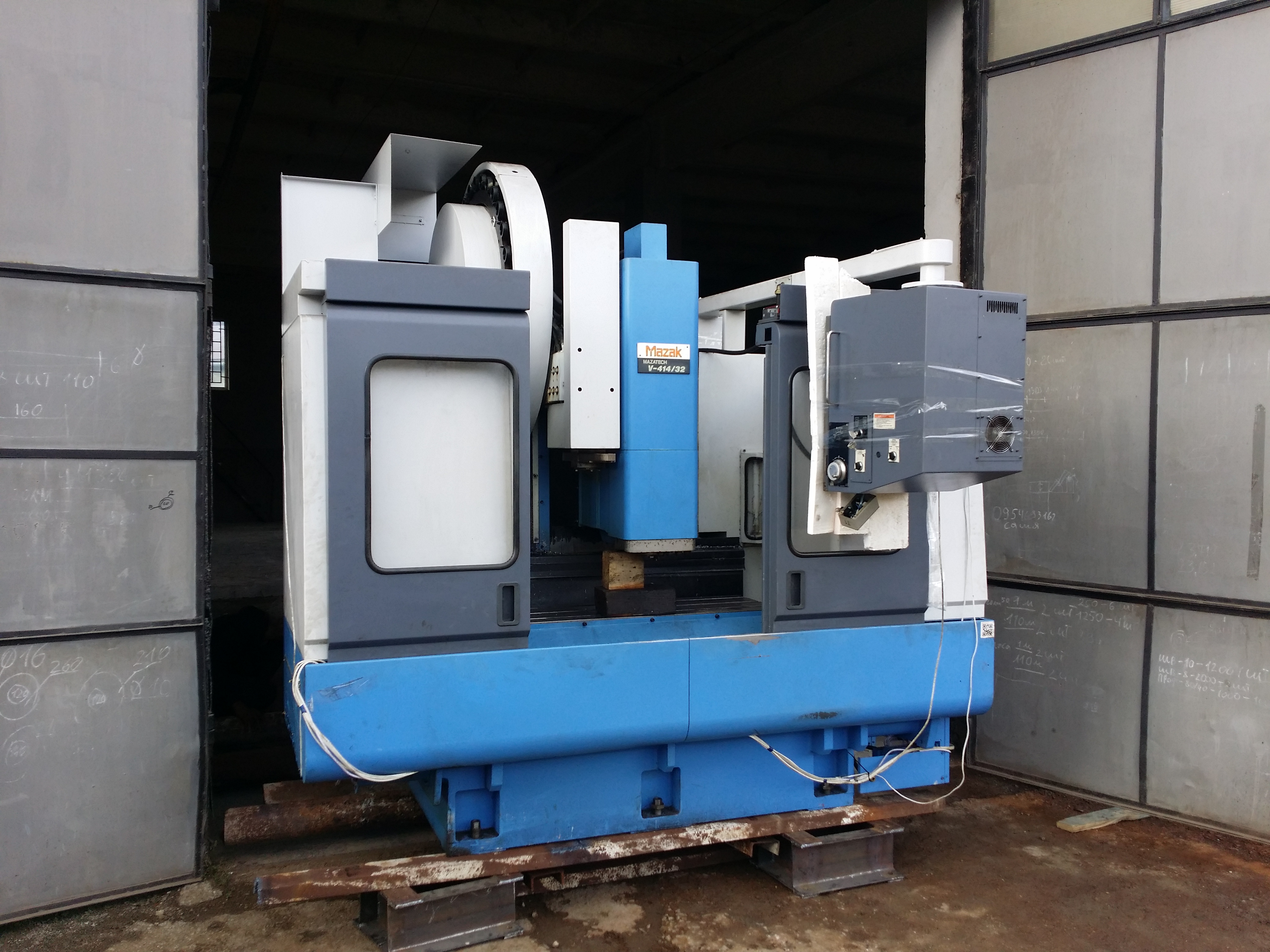

Если вкратце, то осилил. Подтяжка к GND и экранированный кабель.
Но логика Classic Ladder-а не подошла чуток с соседней ветки - нельзя при старте, когда нулевой инструмент, включать установленный инструмент (что бы лишний раз не крутить револьверку), а то подвиснет.
Дальше пошла пьянка с другим токарником. Модель почти добил. Уже начали фрезеровать детали. А я проверил комплектуху. Начну шкаф собирать...
Ещё и фрезер "тройняшки" почти дособирали. Только фото не сделал, так что выложу в следующий раз.
Ну и новые жители прибыли в цех к ребятам. Мне к ним даже страшно подходить...
"динозавры" 89-95х хогодов.

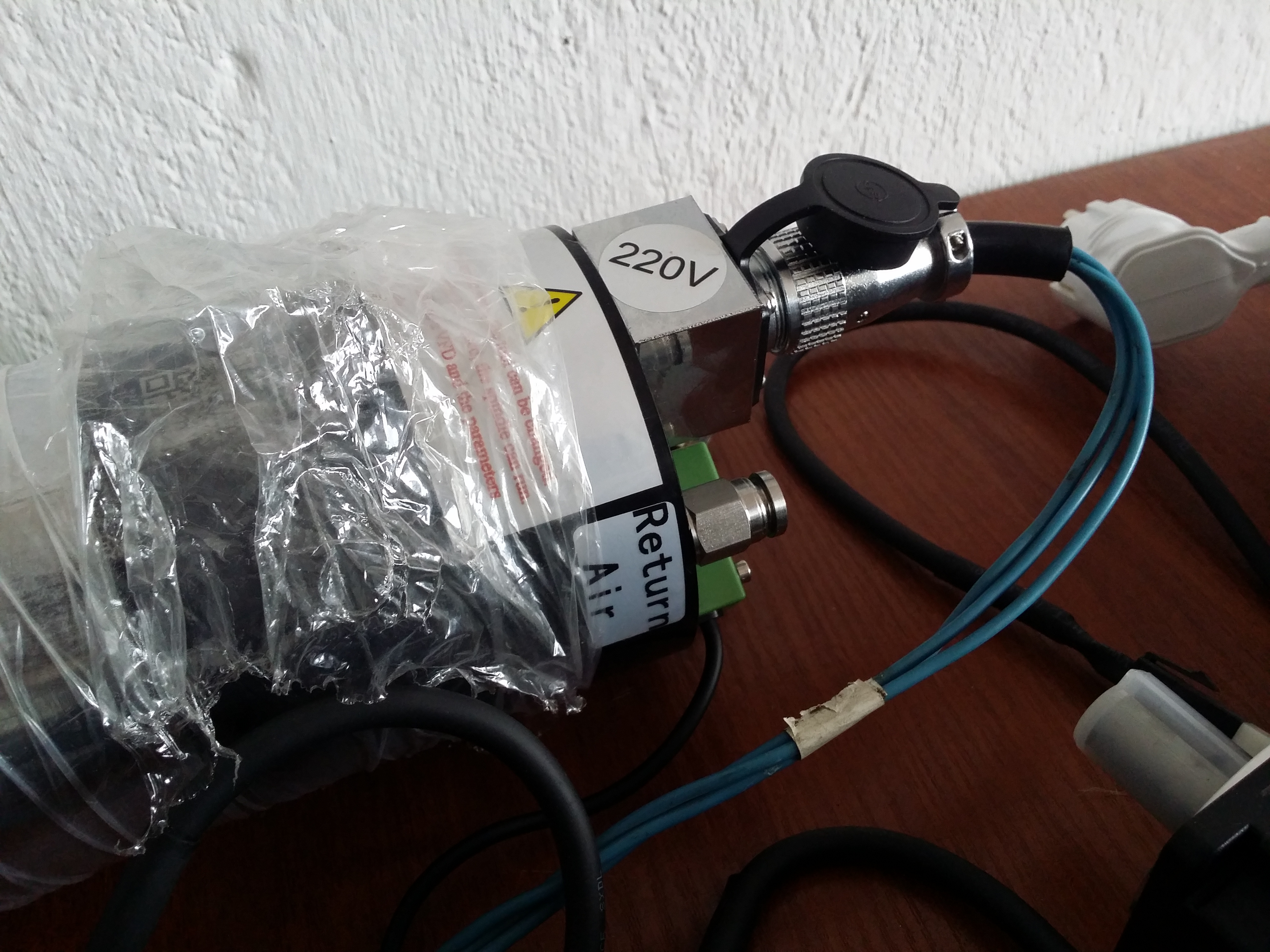

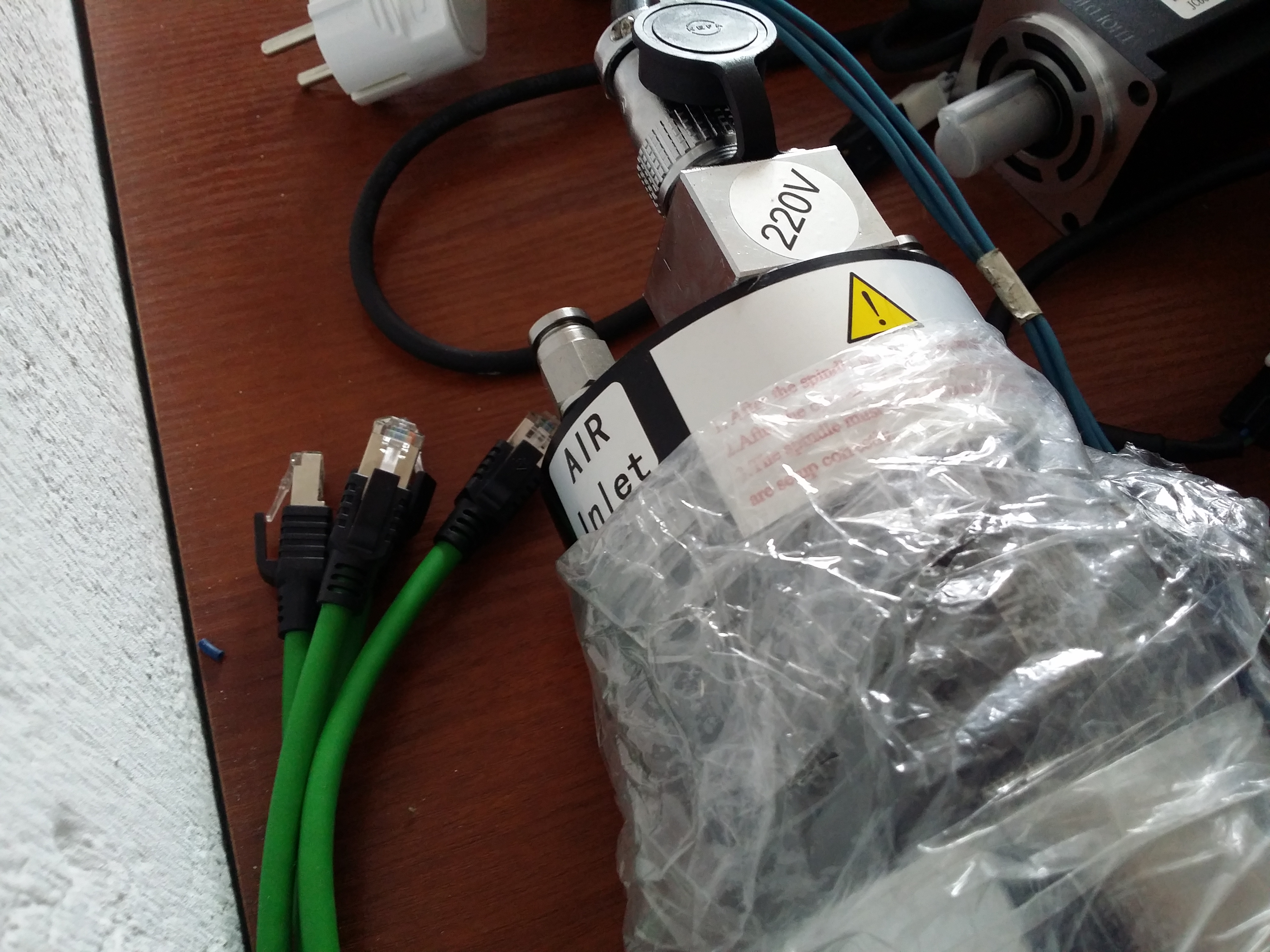

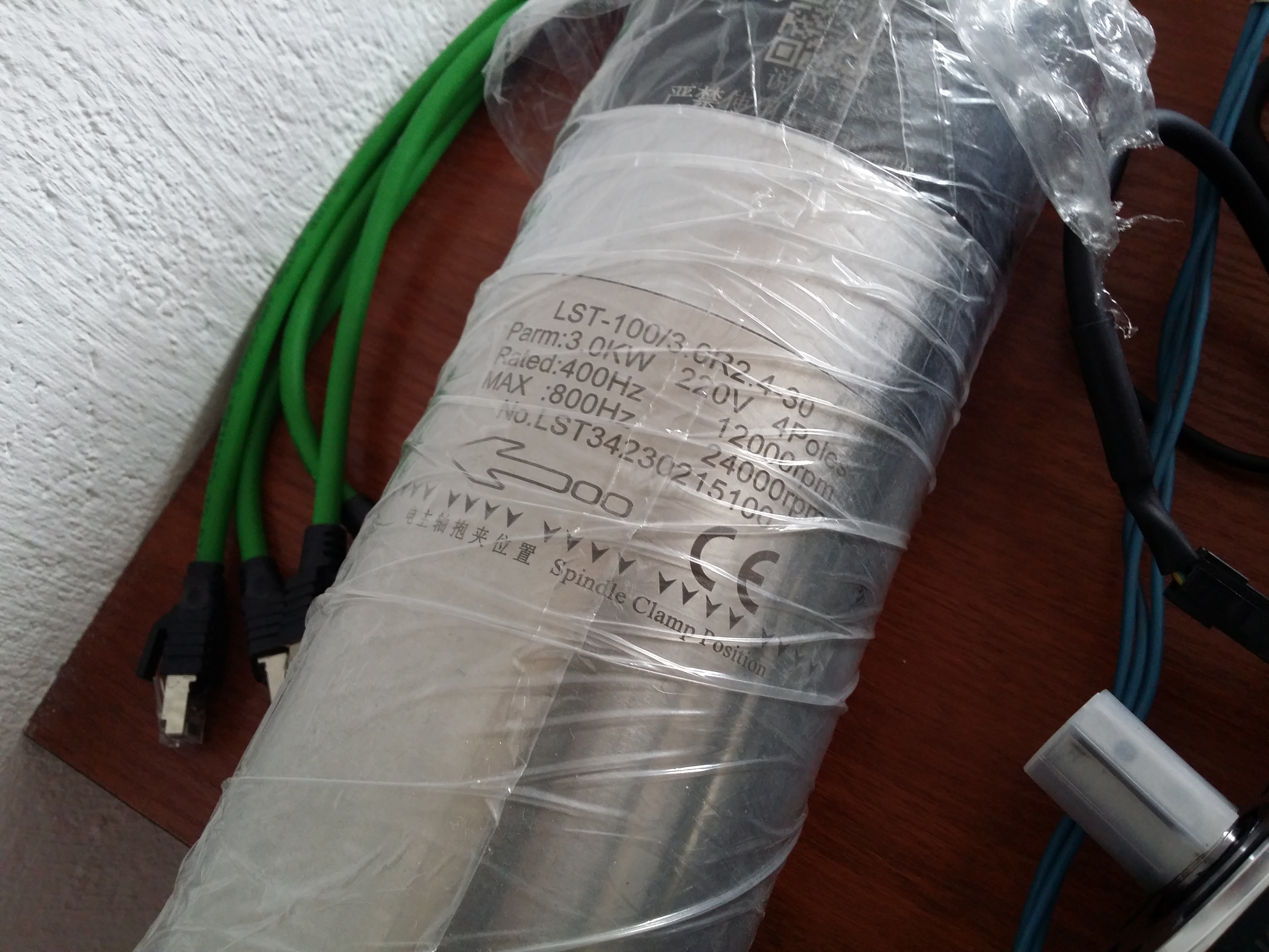

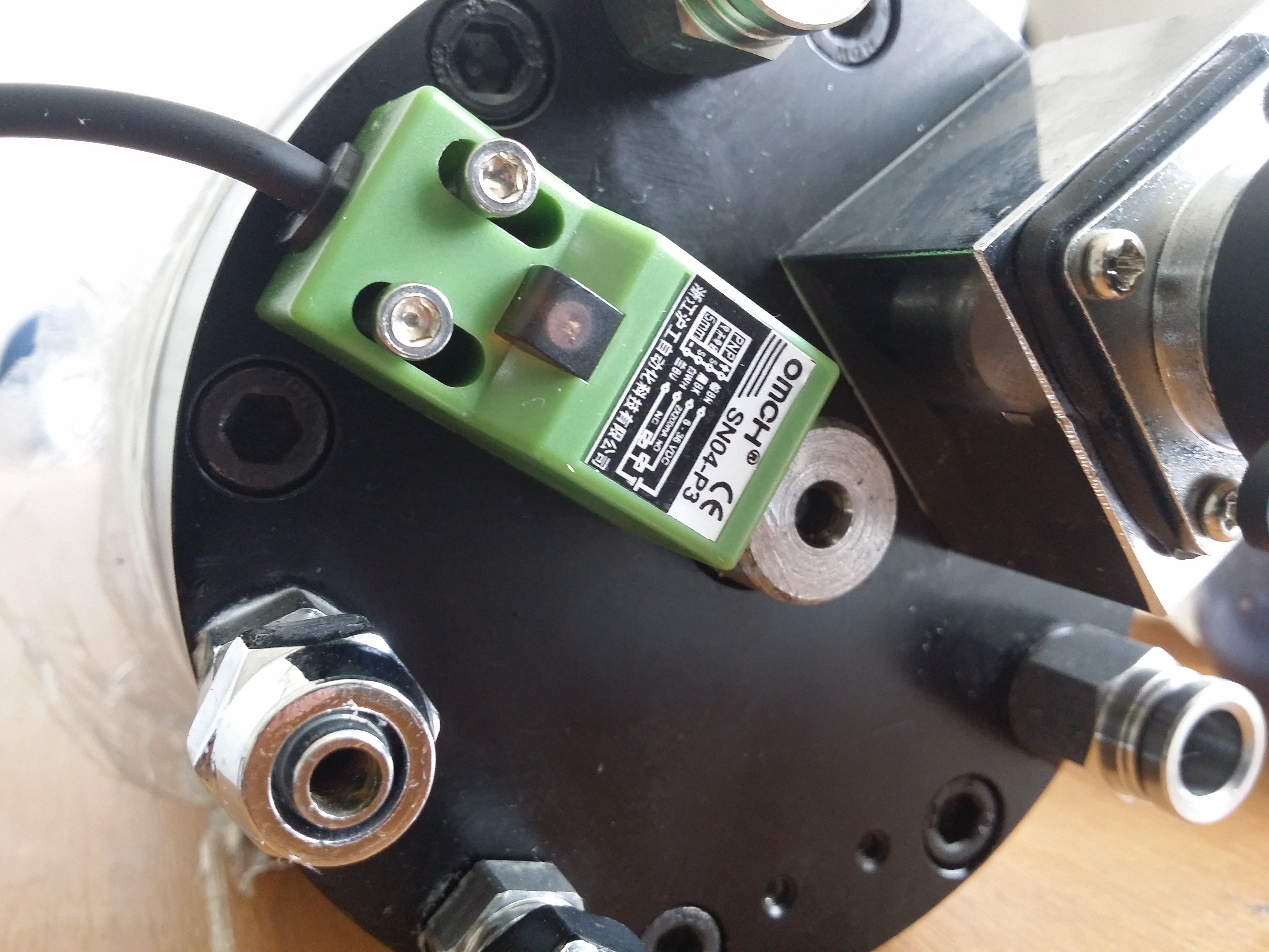

Всем привет.
Купили ребята вот такой шпиндель, но к нему никакой инструкции не удалось найти.
Как настроить правильно частотник, что бы оба выжили и работали корректно?
Меня смущает 220в 400Гц 12 000 об/мин и 800Гц 24 000 об/мин.
Частотник может на 600Гц работать - по идее это 18 000 об/мин.
Нужно ли как-то напряжение убавить на 155в, что бы при 600Гц работало?
Или ему по барабану вращаться на 220В при 400 ГЦ, или при 800Гц?
Но я не замечал, что бы на ПЧ можно было как-то верхний предел напряжения регулировать.
ПЧ AE200 Yingshida правда там не все параметры совпадают с китайской инструкцией.

xenon-alien писал(а): Но я не замечал, что бы на ПЧ можно было как-то верхний предел напряжения регулировать.
вообще то настраивается везде.
верхняя частота нижнаяя частота
напряжение на верхней и на нижней частоте.
обычно на нижней частоте напряжение ниже. можно на график V/f стандартного шпинделя глянуть и что-то похожее нарисовать.
Re: Пуско-наладка, LinuxCNC + MESA 7i76E и другое
alex_sar писал(а): напряжение на верхней и на нижней частоте.
На нижнюю частоту находил напряжение, но на верхнюю видимо проморгал...
А что по поводу самого шпинделя можете подсказать?
Можно ли на него подавать 400 Гц и 220В? (600 Гц 220в , 800 Гц 220в)

Надо искать похожий у китайцев и смотреть v / f
Не имел дел с такими , увы.
Сообщения: 4510
на корпусе штрих код отсканируй и пройди по ссылке на мануал
