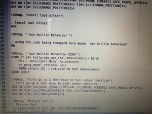

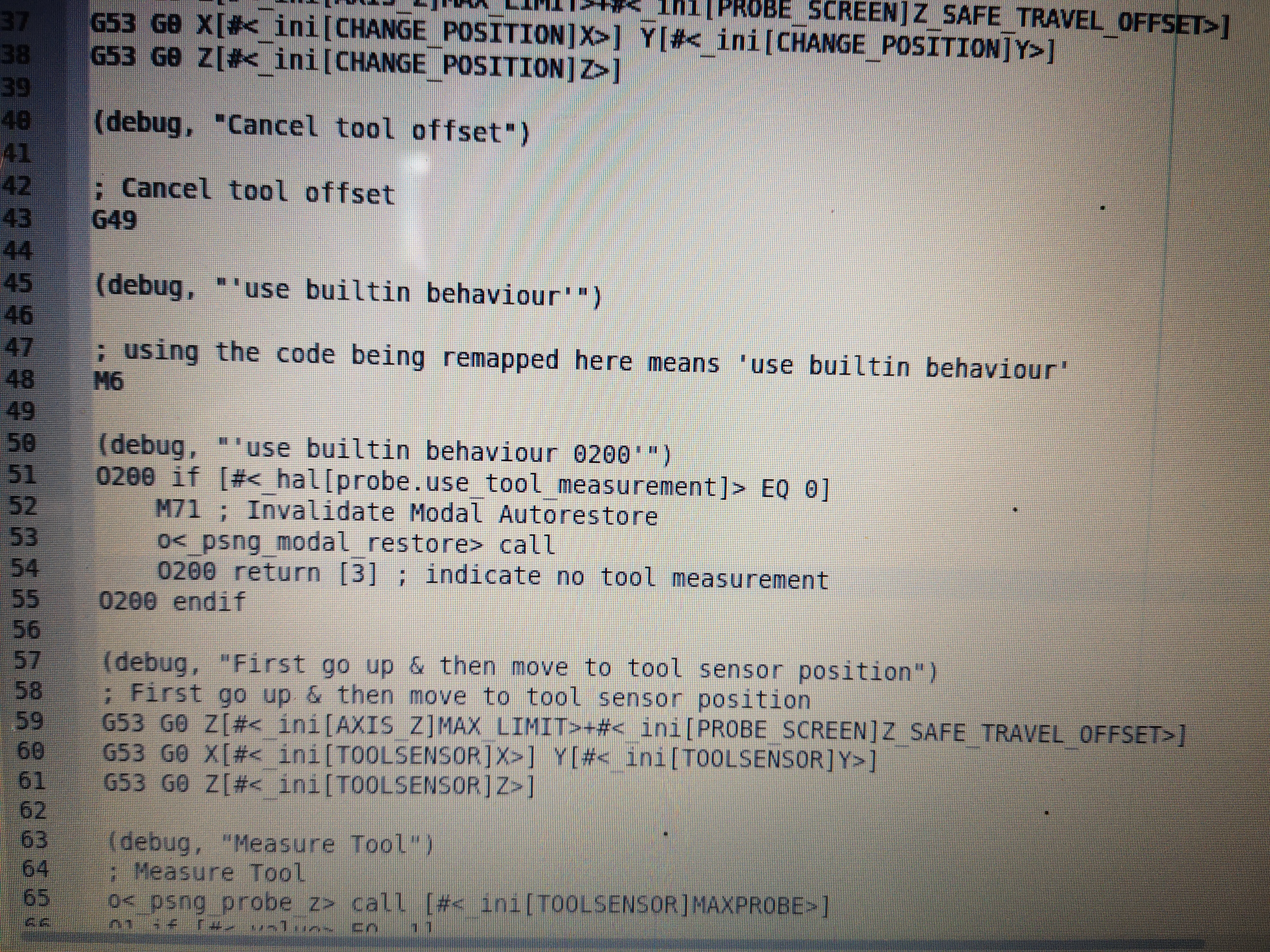

... Стало мне все таки интересно, в чем завтык. И на каком этапе это происходит. Подправил код макроса psng_manual_change.ngc, перед кажлым блоком операци сделал вывод инфы. Сделал видео как работает. https://youtu.be/Mm0oDCXuSdk
Суть в том, что если перед запуском программы установленн инструмент который будет использоваться первым в программе, то станок едет в точку смены инструмента, причем окна на запрос о замене инструмента не показывает, и сразу едет мерить инструмент, едит выпоонять программу, попадаем на строку М6 Т2, едим в точку смены инструмента, здесь уже есть запрос сменить инструмент, нажимаем "ОК", и все программа завершена. И судя по скрипте, стопорится после М6, так как именно после него дебаг не выводится... Может чтото с этим окном на запрос не то...

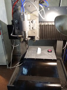

Возможно ли поменять код так чтобы использовать автоизмерение, но инструмент мерить в произвольном месте. То есть выводить руками в точку измерения (которая всё время разная?).
Объясню зачем - у меня небольшой стол у фрезерного, к тому же сам стол подвижный - его можно сдвигать. Поэтому фиксировать датчик инструмента не хочу.
Сейчас я просто ставлю датчик (беспроводной vers) на стол где свободно и там мерю. Но программу приходится прерывать, точнее делить на части по инструментам.
Поправить код могу и сам, мне бы маленькую подсказку - куда копать!

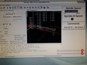

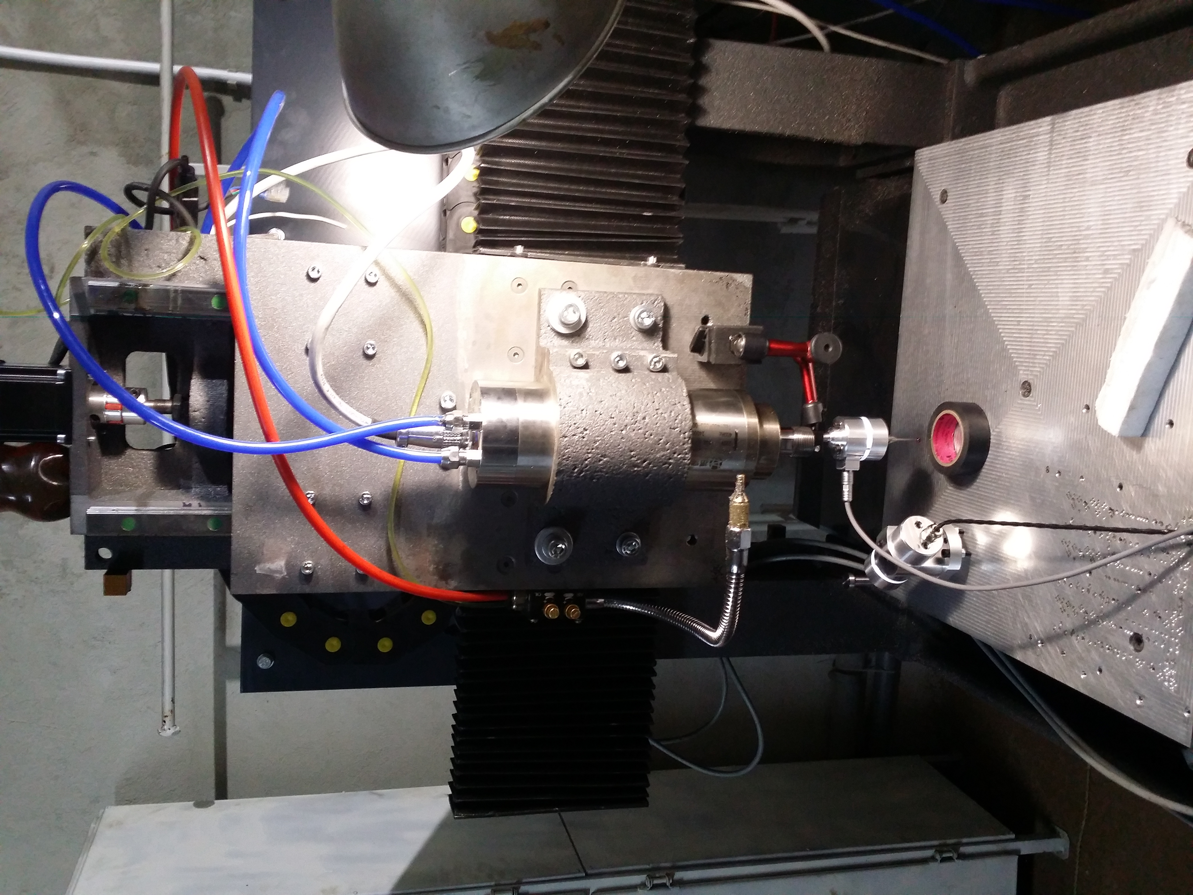

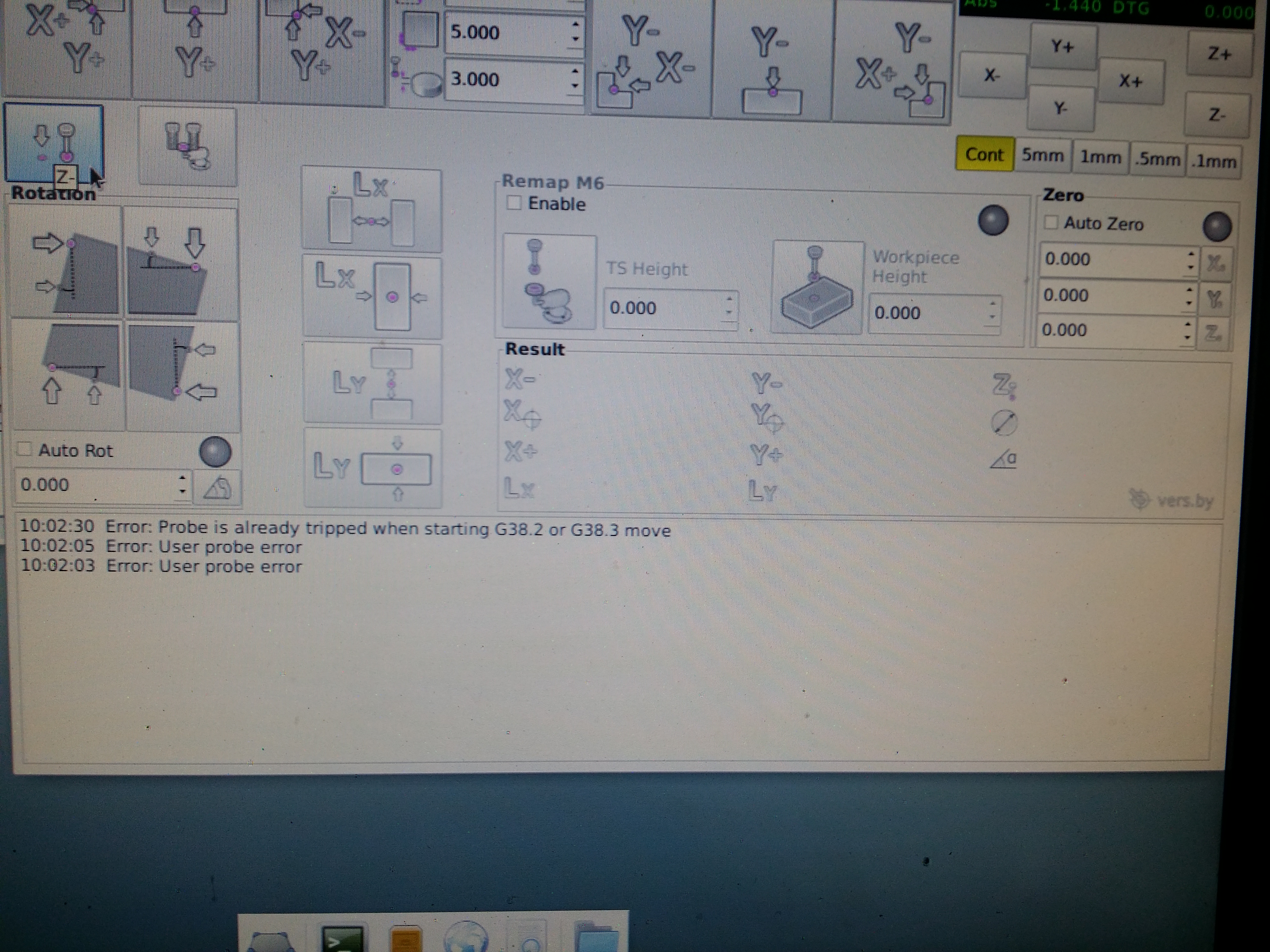

Re: [WIKI] Ручная смена инструмента с автоизмерением длины.
Всем привет.

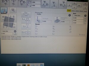

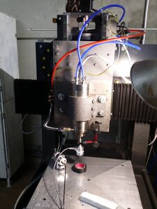

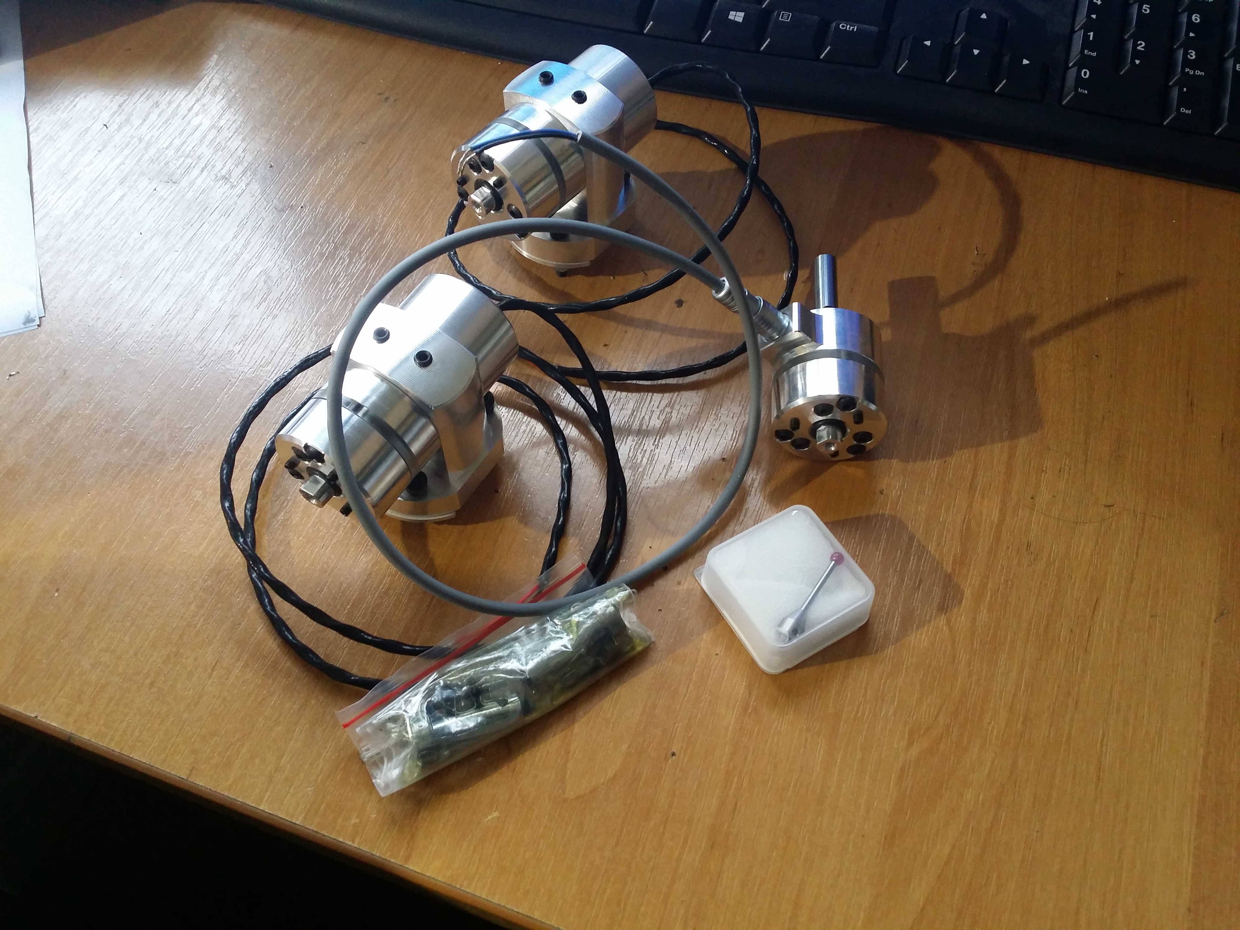

С горем пополам добрался к освоению чуда техники датчиков и скринсета.
Фирма заказала датчики. Я их подключил к плате МЕСА на отдельные входы и через or2 подключил выход к probe-in. Ну и инвертировал входы.
Попытался использовать кнопку -z и выдало ошибку. (думал, что инверсию не нужно было включать и попытался ещё раз с разомкнутым датчиком, но уже ругнулся, что датчик стаботал.)
Скопированные настройки пока что не менял, лишь диаметр шарика.
ЛЦНЦ 2.8.2
И только что заметил, что выдал сам лцнц.(фото добавил.)
При этом ось Z даже не сдвинулась с места. (сейчас ещё раз перечитаю тему, может уже писалось об этом.)
Пишу с телефона, так что если нужна конфигурация станка, то позже выложу. (короткое видео в инстаграме, работы сигналов)
3_Axis_MESA_7i76e.rar
(233.15 КБ) 198 скачиваний
20211228_093427.jpg (4589 просмотров) <a class='original' href='./download/file.php?id=200861&mode=view' target=_blank>Загрузить оригинал (3.8 МБ)</a>
20211229_154052.jpg (4589 просмотров) <a class='original' href='./download/file.php?id=200862&mode=view' target=_blank>Загрузить оригинал (2.82 МБ)</a>
20211230_101053.jpg (4589 просмотров) <a class='original' href='./download/file.php?id=200863&mode=view' target=_blank>Загрузить оригинал (5.18 МБ)</a>
20211230_104342.jpg (4578 просмотров) <a class='original' href='./download/file.php?id=200864&mode=view' target=_blank>Загрузить оригинал (6.22 МБ)</a>

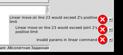

Ход был слишком мал и не успел нажать на датчик.
По идее ЦИ работает.
Остается понять как работать с датчиком высоты инструмента. Ну и без ЦИ как задавать высоту инструмента.
Будут вопросы - спрошу. (а пока что пошел "перечитывать" по третьему кругу)

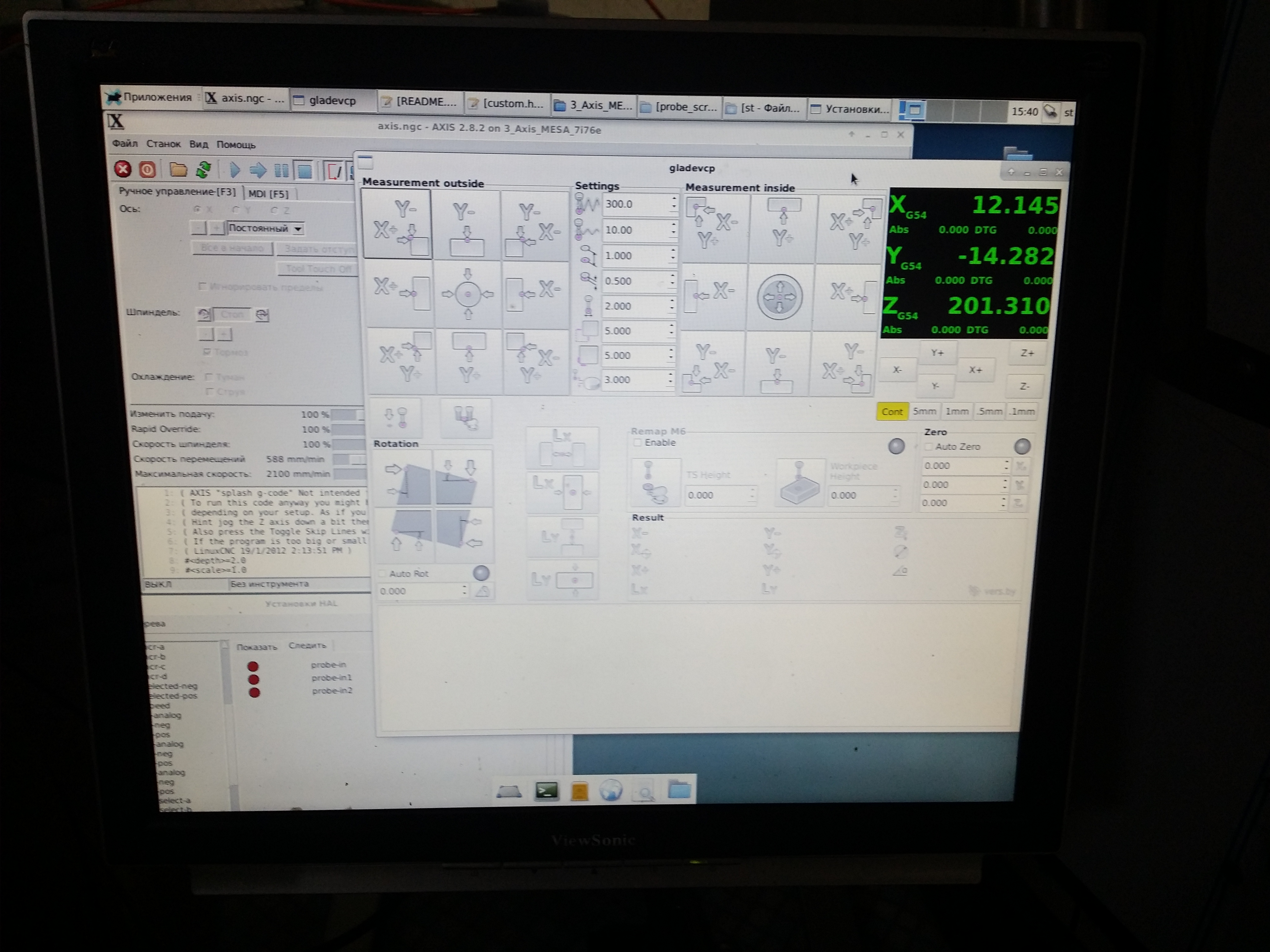

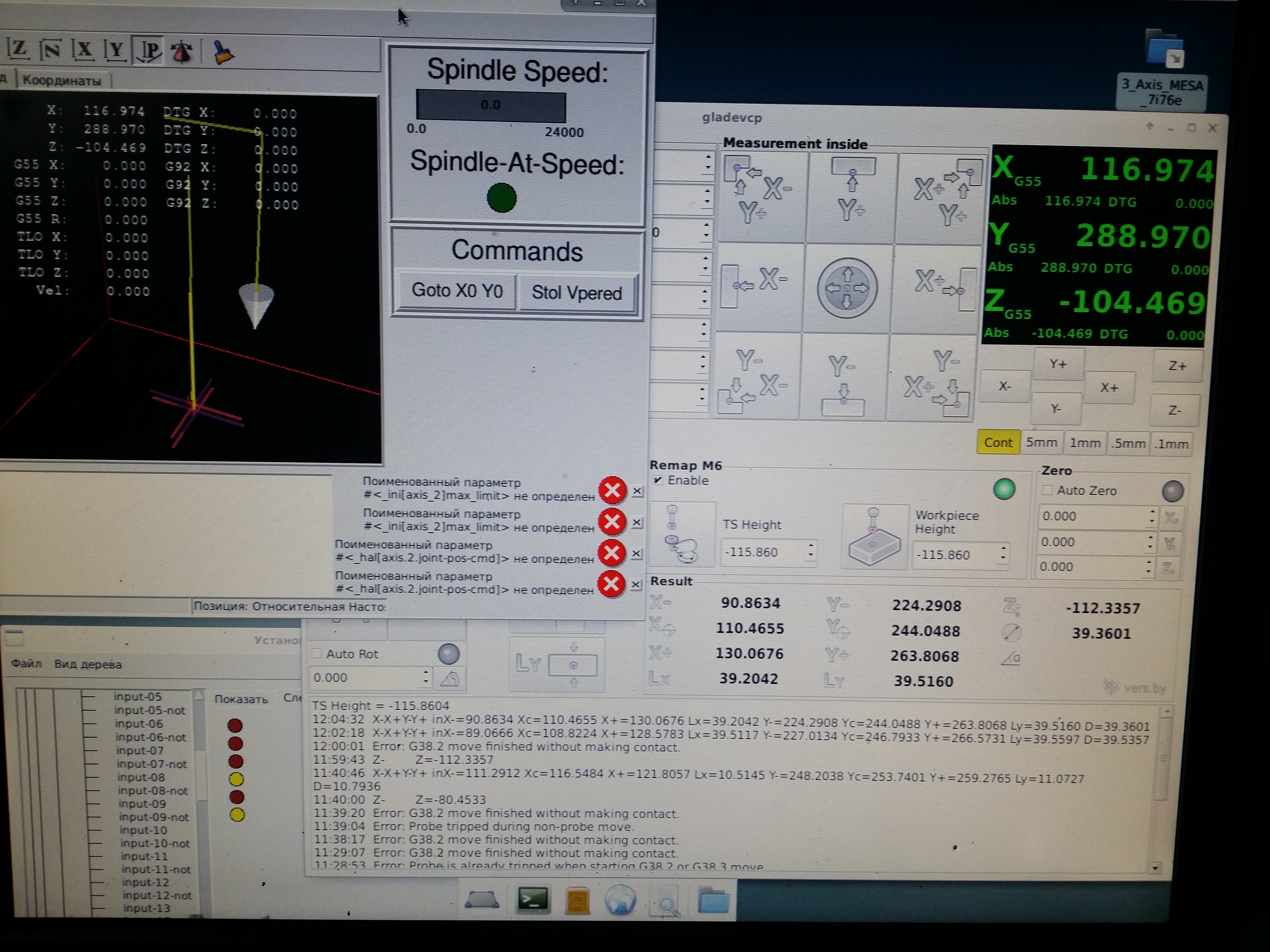

Очередная ошибка...
Лцнц 2.8.2
Вобще не понятно, от куда у TS Height такая коордиата.
При этом он не поехал измерять длину в точку х10 у350. Осталься так, как и был.
Сейчас поглялжу на высоту по z может там проблема.
Полазил в макросах и так понимаю, что для 2.8.2 версии их нужно переписать глобальные переменные...
20211230_122524.jpg (4562 просмотра) <a class='original' href='./download/file.php?id=200866&mode=view' target=_blank>Загрузить оригинал (4.55 МБ)</a>
20211230_123301.jpg (4558 просмотров) <a class='original' href='./download/file.php?id=200867&mode=view' target=_blank>Загрузить оригинал (3.68 МБ)</a>
Подправил макросы.
По идее заработало, но нужно проверить. (пользуемся на свой страх и риск, если найду косяк - выложу рабочее)
macros_for_2.8.2.rar
(1.91 КБ) 228 скачиваний

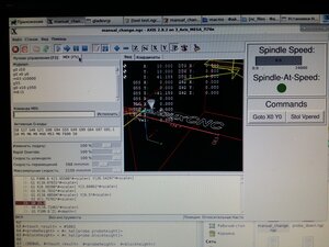

При вводе команды смены инструмента м6 т1 в MDI уходит в позицию смены и "подвисло" - как бы задача не выполнена а окошек других не появилось. (открыть файл, или ещё чего-то сделать не дает. Сейчас попробую нажать на стоп)
Надеюсь, то что я отдельным окном сделал вкладку не влияет на это.
Высоту уже по Z поправил
