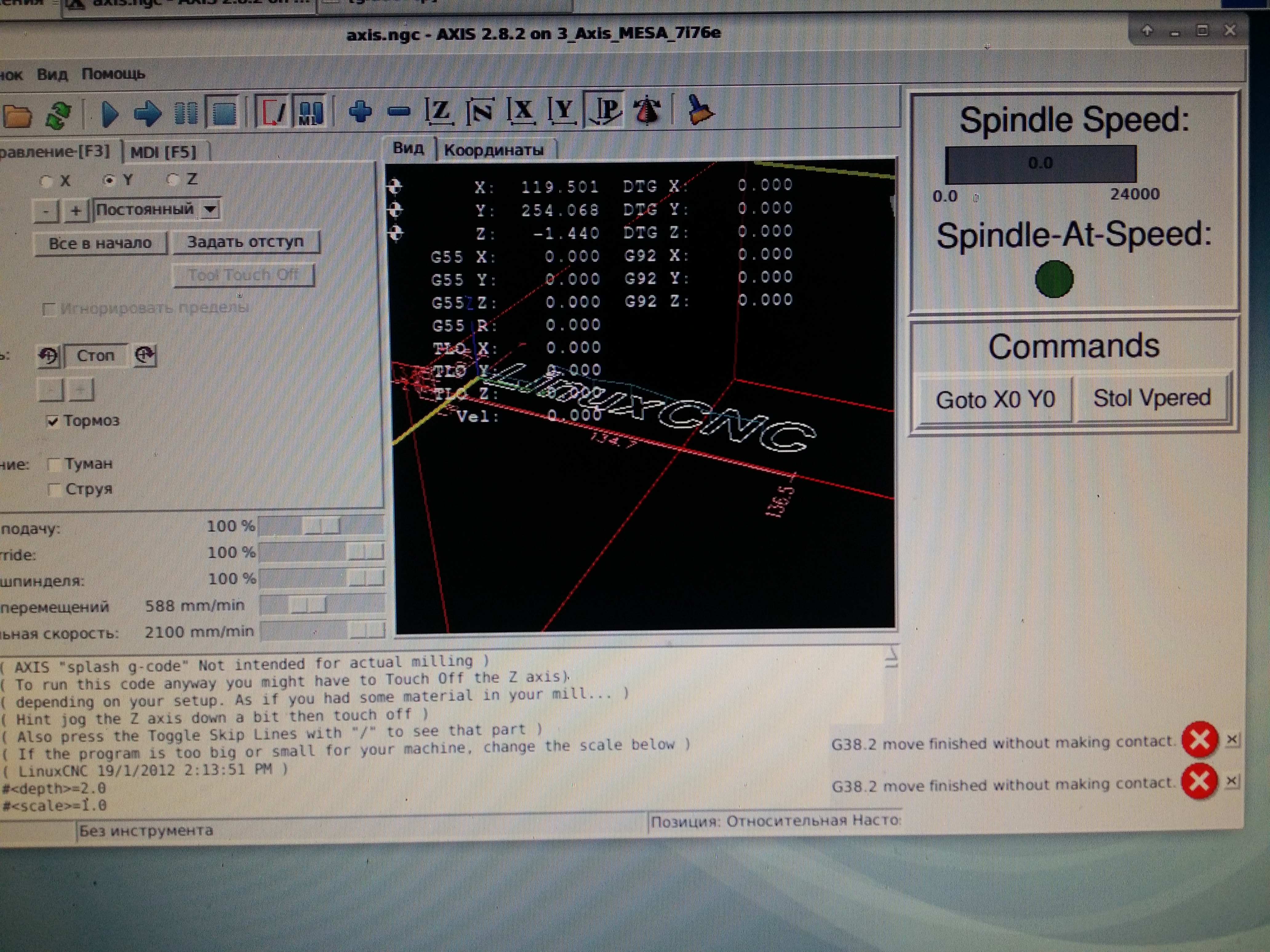

Re: [WIKI] Ручная смена инструмента с автоизмерением длины.
Всем привет.
С горем пополам добрался к освоению чуда техники датчиков и скринсета.
Фирма заказала датчики. Я их подключил к плате МЕСА на отдельные входы и через or2 подключил выход к probe-in. Ну и инвертировал входы.
Попытался использовать кнопку -z и выдало ошибку. (думал, что инверсию не нужно было включать и попытался ещё раз с разомкнутым датчиком, но уже ругнулся, что датчик стаботал.)
Скопированные настройки пока что не менял, лишь диаметр шарика.
ЛЦНЦ 2.8.2
И только что заметил, что выдал сам лцнц.(фото добавил.)
При этом ось Z даже не сдвинулась с места. (сейчас ещё раз перечитаю тему, может уже писалось об этом.)
Пишу с телефона, так что если нужна конфигурация станка, то позже выложу. (короткое видео в инстаграме, работы сигналов)
3_Axis_MESA_7i76e.rar
(233.15 КБ) 218 скачиваний
20211228_093427.jpg (5051 просмотр) <a class='original' href='./download/file.php?id=200861&sid=93d9e49ca245a47630e0a9b3df74d756&mode=view' target=_blank>Загрузить оригинал (3.8 МБ)</a>
20211229_154052.jpg (5051 просмотр) <a class='original' href='./download/file.php?id=200862&sid=93d9e49ca245a47630e0a9b3df74d756&mode=view' target=_blank>Загрузить оригинал (2.82 МБ)</a>
20211230_101053.jpg (5051 просмотр) <a class='original' href='./download/file.php?id=200863&sid=93d9e49ca245a47630e0a9b3df74d756&mode=view' target=_blank>Загрузить оригинал (5.18 МБ)</a>
20211230_104342.jpg (5040 просмотров) <a class='original' href='./download/file.php?id=200864&sid=93d9e49ca245a47630e0a9b3df74d756&mode=view' target=_blank>Загрузить оригинал (6.22 МБ)</a>
Ход был слишком мал и не успел нажать на датчик.
По идее ЦИ работает.
Остается понять как работать с датчиком высоты инструмента. Ну и без ЦИ как задавать высоту инструмента.
