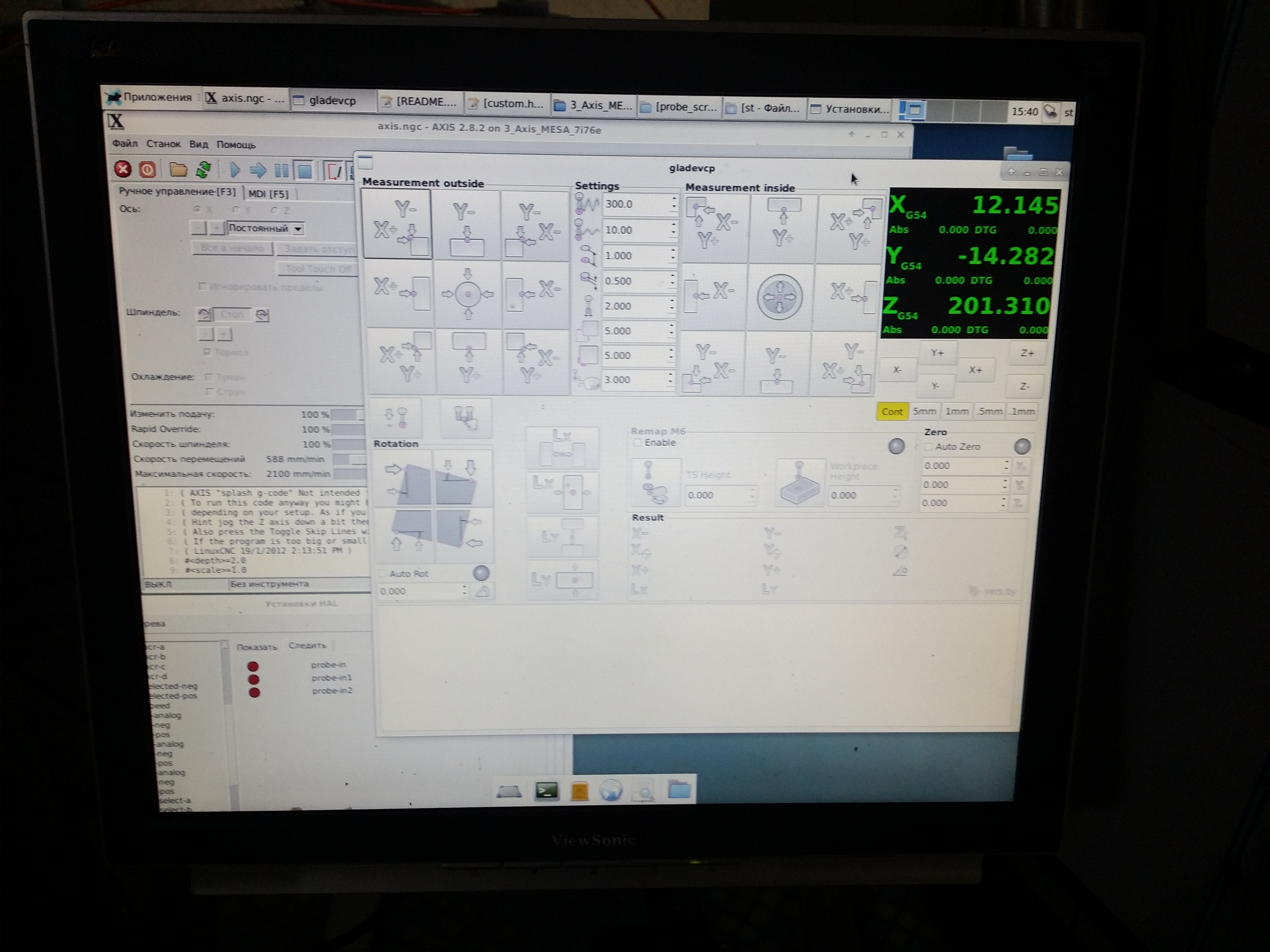

Re: [WIKI] Ручная смена инструмента с автоизмерением длины.
Всем привет.
С горем пополам добрался к освоению чуда техники датчиков и скринсета.
Фирма заказала датчики. Я их подключил к плате МЕСА на отдельные входы и через or2 подключил выход к probe-in. Ну и инвертировал входы.
Попытался использовать кнопку -z и выдало ошибку. (думал, что инверсию не нужно было включать и попытался ещё раз с разомкнутым датчиком, но уже ругнулся, что датчик стаботал.)
Скопированные настройки пока что не менял, лишь диаметр шарика.
ЛЦНЦ 2.8.2
И только что заметил, что выдал сам лцнц.(фото добавил.)
При этом ось Z даже не сдвинулась с места. (сейчас ещё раз перечитаю тему, может уже писалось об этом.)
Пишу с телефона, так что если нужна конфигурация станка, то позже выложу. (короткое видео в инстаграме, работы сигналов)
3_Axis_MESA_7i76e.rar
(233.15 КБ) 218 скачиваний
Ход был слишком мал и не успел нажать на датчик.
По идее ЦИ работает.
Остается понять как работать с датчиком высоты инструмента. Ну и без ЦИ как задавать высоту инструмента.
Будут вопросы - спрошу. (а пока что пошел "перечитывать" по третьему кругу)

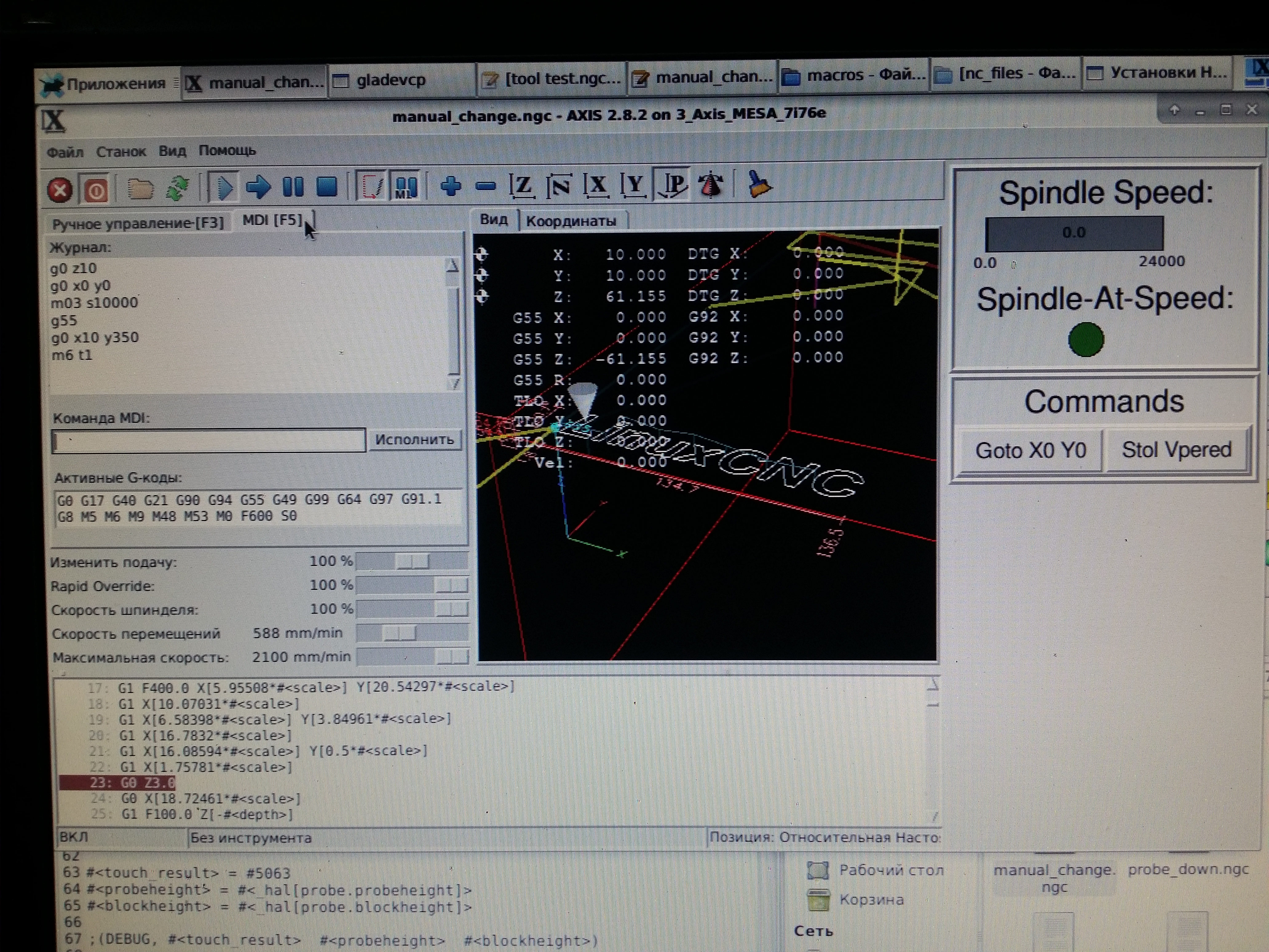

При вводе команды смены инструмента м6 т1 в MDI уходит в позицию смены и "подвисло" - как бы задача не выполнена а окошек других не появилось. (открыть файл, или ещё чего-то сделать не дает. Сейчас попробую нажать на стоп)
Надеюсь, то что я отдельным окном сделал вкладку не влияет на это.
Высоту уже по Z поправил
