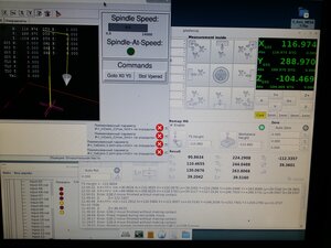

Очередная ошибка...
Лцнц 2.8.2
Вобще не понятно, от куда у TS Height такая коордиата.
При этом он не поехал измерять длину в точку х10 у350. Осталься так, как и был.
Сейчас поглялжу на высоту по z может там проблема.
Полазил в макросах и так понимаю, что для 2.8.2 версии их нужно переписать глобальные переменные...
20211230_122524.jpg (5020 просмотров) <a class='original' href='./download/file.php?id=200866&sid=bf14df3ea665b04f3f7055d17e048332&mode=view' target=_blank>Загрузить оригинал (4.55 МБ)</a>
20211230_123301.jpg (5016 просмотров) <a class='original' href='./download/file.php?id=200867&sid=bf14df3ea665b04f3f7055d17e048332&mode=view' target=_blank>Загрузить оригинал (3.68 МБ)</a>

Re: [WIKI] Ручная смена инструмента с автоизмерением длины.
При вводе команды смены инструмента м6 т1 в MDI уходит в позицию смены и "подвисло" - как бы задача не выполнена а окошек других не появилось. (открыть файл, или ещё чего-то сделать не дает. Сейчас попробую нажать на стоп)
Надеюсь, то что я отдельным окном сделал вкладку не влияет на это.
Высоту уже по Z поправил
