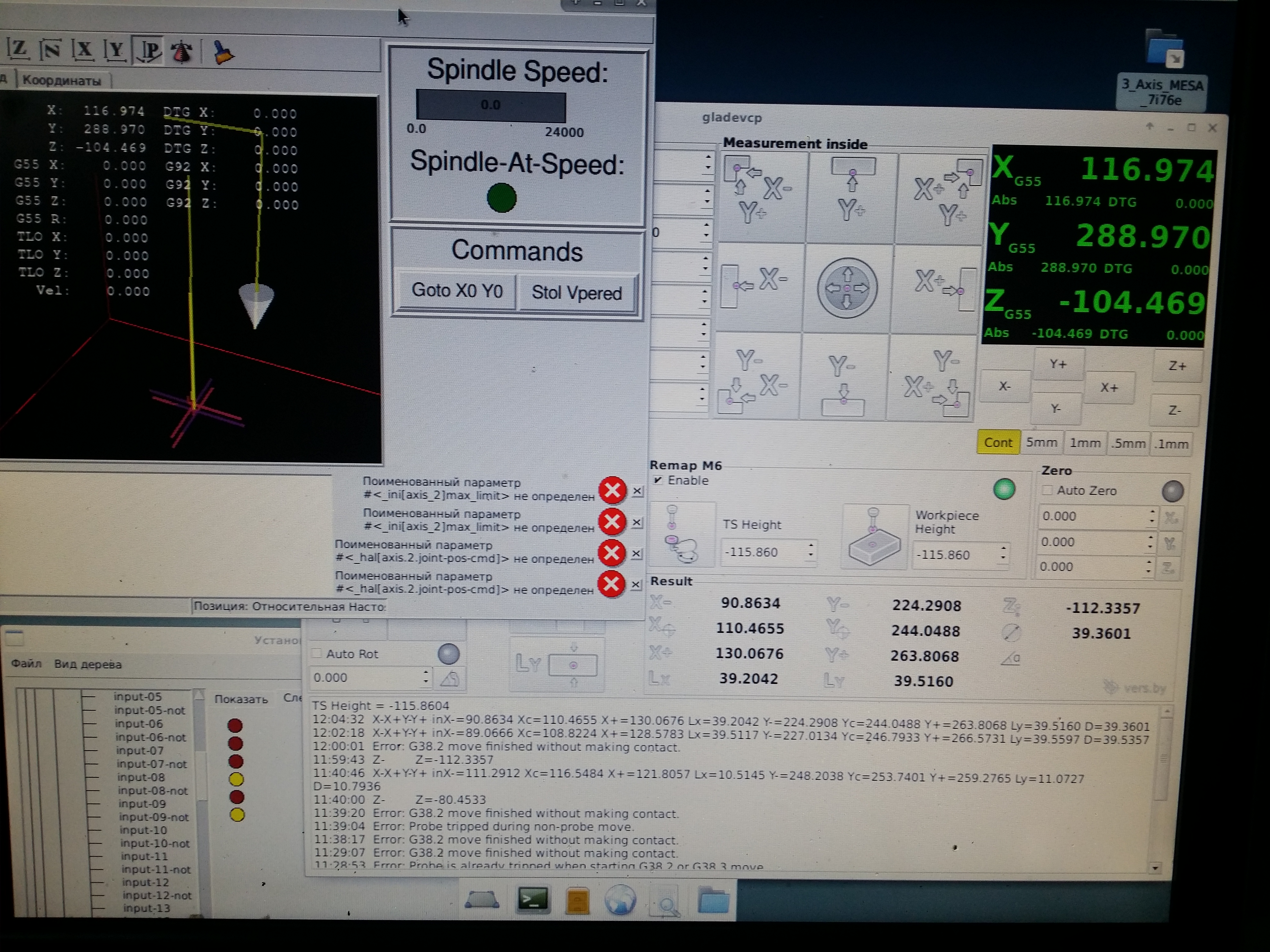

Re: [WIKI] Ручная смена инструмента с автоизмерением длины.
Всем привет.
С горем пополам добрался к освоению чуда техники датчиков и скринсета.
Фирма заказала датчики. Я их подключил к плате МЕСА на отдельные входы и через or2 подключил выход к probe-in. Ну и инвертировал входы.
Попытался использовать кнопку -z и выдало ошибку. (думал, что инверсию не нужно было включать и попытался ещё раз с разомкнутым датчиком, но уже ругнулся, что датчик стаботал.)
Скопированные настройки пока что не менял, лишь диаметр шарика.
ЛЦНЦ 2.8.2
И только что заметил, что выдал сам лцнц.(фото добавил.)
При этом ось Z даже не сдвинулась с места. (сейчас ещё раз перечитаю тему, может уже писалось об этом.)
Пишу с телефона, так что если нужна конфигурация станка, то позже выложу. (короткое видео в инстаграме, работы сигналов)
Очередная ошибка...
Лцнц 2.8.2
Вобще не понятно, от куда у TS Height такая коордиата.
При этом он не поехал измерять длину в точку х10 у350. Осталься так, как и был.
Сейчас поглялжу на высоту по z может там проблема.
Полазил в макросах и так понимаю, что для 2.8.2 версии их нужно переписать глобальные переменные...
20211230_122524.jpg (5028 просмотров) <a class='original' href='./download/file.php?id=200866&sid=30e1237b02c89e71c4d24cb8e86e3534&mode=view' target=_blank>Загрузить оригинал (4.55 МБ)</a>
20211230_123301.jpg (5024 просмотра) <a class='original' href='./download/file.php?id=200867&sid=30e1237b02c89e71c4d24cb8e86e3534&mode=view' target=_blank>Загрузить оригинал (3.68 МБ)</a>
