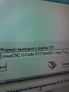

Попробуй это .

гражданинъ писал(а): ↑15 янв 2021, 19:32 Попробуй это .
Такого нету.
гражданинъ
Сообщения: 1034
Репутация: 170
Re: Как игнорировать шпиндель в коде?
Сообщение гражданинъ »
Это 2010 арткам .Вот не могу поклясться ,что это не я его туда поместил ,я пробовал ,но не помню точно .Но в загрузках он у меня есть .Как вставить где то обсуждали .Ну или по новей "лицензию" купи ,там уже есть .

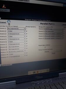

16 и 17 выбери тоже НЕ ПОДКЛЮЧЁН <br />У меня 2 мотора на Y (3029 просмотров) <a class='original' href='./download/file.php?id=191168&mode=view' target=_blank>Загрузить оригинал (5.32 МБ)</a>
Сообщение radlif »
гражданинъ писал(а): ↑ Это 2010 арткам .Вот не могу поклясться ,что это не я его туда поместил ,я пробовал ,но не помню точно .Но в загрузках он у меня есть .Как вставить где то обсуждали .Ну или поновей "лицензию" купи ,там уже есть .
арткам 2012 его не видит.
ex71
Сообщения: 743
Репутация: 109
Сообщение ex71 »
nkp писал(а): ↑ Если всё так, как описал автор, то похоже что на 14 ноге enable всех осей висит.
radlif писал(а): ↑ Всё делал по этому ролику.
Вот вам и проблема. В ролике указано что на 14 порт вешаются унаблесы всех драйверов, а в конфиге на 14 порту висит направление вращения шпинделя. Вот драйвера и уходят в ахтунг при включении шпинделя.
net spindle-cw      => parport.0.pin-14-out
net spindle-pwm     => parport.0.pin-16-out
net xenable         => parport.0.pin-17-out
Надо либо унабле на 17 перевесить, либа в хал конфиге отключить 14-out
radlif
Сообщения: 354
Зарегистрирован: 24 сен 2019, 20:14
Репутация: 7
Сообщение radlif »
ex71 писал(а): ↑15 янв 2021, 20:01
Проверить смогу только завтра.
унабле на 17 перевесить, а эт как?)

гражданинъ писал(а): ↑15 янв 2021, 20:10 Выше фотку добавил
Кто не видит ? Надо распаковать и это вставить в папку с постпроцессорами в папке с арткамом ,если я чего не путаю .
В 2018 уже есть .Лицензия на все года одинаково стоит !
То что ты мне скинул в арткаме называется EMC2 files.
