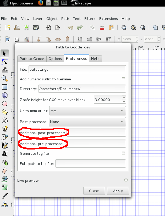

UAVpilot писал(а):С помощью пре- и постпроцессоров.
Не совсем понял. Можно разъяснить?
Re: Gcodetools - plug-in Inkscape для экспорта в Gcode
gcodetools позволяет задать препроцессоры и постпроцессоры для обработки g-code.
Что такое препроцессоры и постпроцессоры объяснять надо?
WWW116
Сообщения: 203
Зарегистрирован: 14 янв 2014, 16:31
Сообщение WWW116 »
Что такое постпроцессор я знаю.
А что такое препроцессор я не знаю. Если можно ссылку или объяснить?
Могу и без ссылок, чисто лексически:
Есть некий процесс. Постпроцессор выполняет свою работу после этого процесса, а препроцессор - соответственно перед этим процессом. :)
WWW116
Сообщения: 203
Сообщение WWW116 »
Понял, спасибо!
Но не понял где и что менять в Inkscape? Там на англ.
Без английского с компами и электроникой всегда будет плохо. Советую учить.

Это понятно, но не понятно, что и как там прописать.
Ещё столкнулся с непонятным явлением: почему то файл получается в несколько проходов, хотя в таблице инструментов стоит depth step 1.0 - величина заглубления
WWW116 писал(а):Ещё столкнулся с непонятным явлением: почему то файл получается в несколько проходов, хотя в таблице инструментов стоит depth step 1.0 - величина заглубления
Это шаг заглубления. Если полная глубина обрабтки больше шага - обработка будет выполнена за несколько шагов.
Команды в начало и конец файла проще всего добавить через header или footer - для этого просто создаем файлы с именами "header" и "footer" в директории, в которую будет складываться Gкод, и они заменят стандартные header и footer.

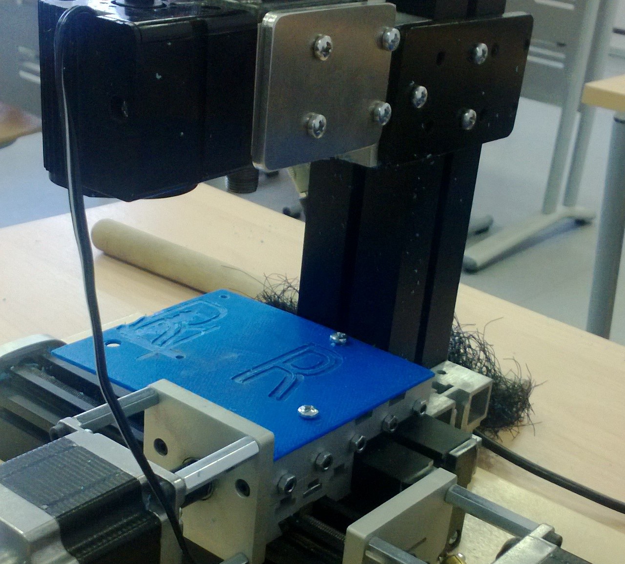

Напишите пожалуйста вкратце, как написать УП для токарной обработки в Inkscape (Gcodetools ver 1.7)
А изображение ниже - это результат использования плагина GcodeTools для фрезерной обработки. В этом я более или менее разобрался.
Материал - пластик. Диаметр фрезы - 2 мм(концевая)
