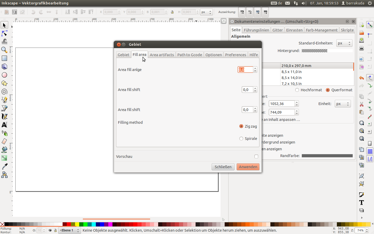

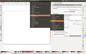

В версии 1.7 не нашел никаких "area -> Fill area".
Скачивал из первого поста, ставил по инструкции.
Что делать?
и кто виноват ;)
sandman
Сообщения: 257
Зарегистрирован: 31 мар 2011, 19:09
Репутация: 19
Откуда: Германия, Horb am Neckar
Re: Gcodetools - plug-in Inkscape для экспорта в Gcode
Сообщение sandman »
У меня система не на русском, но я думаю что по фотографиям будет понятно:
Шаг первый (4805 просмотров) <a class='original' href='./download/file.php?id=23176&mode=view' target=_blank>Загрузить оригинал (504.47 КБ)</a>
Шаг первый
Шаг второй (4805 просмотров) <a class='original' href='./download/file.php?id=23177&mode=view' target=_blank>Загрузить оригинал (161.92 КБ)</a>
Шаг второй

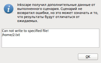

Unimat
Сообщения: 7
Зарегистрирован: 08 дек 2013, 13:36
Сообщение Unimat »
Посмотрел дома видеоуроки. Сделал, все получилось.
Пришел на работу. При экспорте файла в G-код возникает такая проблема(смотри вложение)
И не появились стрелки, показывающие направление обхода
Версия Inkscape 0.47.0-2
В чем же может быть проблема?
1.png (4739 просмотров) <a class='original' href='./download/file.php?id=23275&mode=view' target=_blank>Загрузить оригинал (16.67 КБ)</a>
Помощь по станкам Unimat CNC
Надо правильно написать директорию вывода.
Скорее всего не хватает имени пользователя.
/home это папка где лежат домашние папки всех пользователей, а не только твоя ;). и запись туда по умолчанию для обычного пользователя запрещена.
Unimat
Сообщения: 7
Сообщение Unimat »
Спасибо. Оказалось все так просто.
Хотелось бы поблагодарить всех тех, кто записывал видеоуроки и руководство пользователя.
Все предельно просто и доступно
