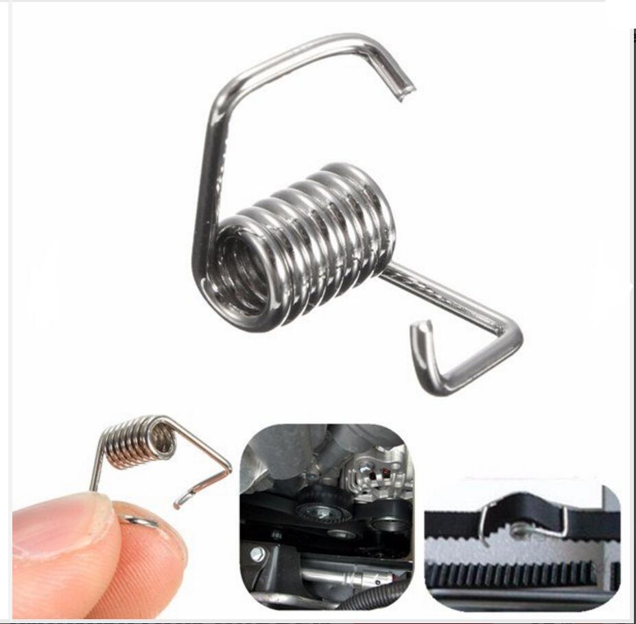

прдумываю как успокоители все таки поставить, хотя бы по типу пружины как на 3д принтерах
DuoWeiSi-Mola-do-Tensor-Para-A-Impressora-3D-Reprap-3D-Printer-Parts-Bloqueio-Parte-MXL-Correia.jpg (3695 просмотров) <a class='original' href='./download/file.php?id=136511&mode=view' target=_blank>Загрузить оригинал (55.33 КБ)</a>
Andy52280
Сообщения: 811
Репутация: 188
Откуда: Тульская область
Re: Лазерный резак 1400х800
Сообщение Andy52280 »
Там моменты ускорений такие, что ни одному 3D принтеру не снились. Хотим получить ненормированные люфты? Ню-ню...

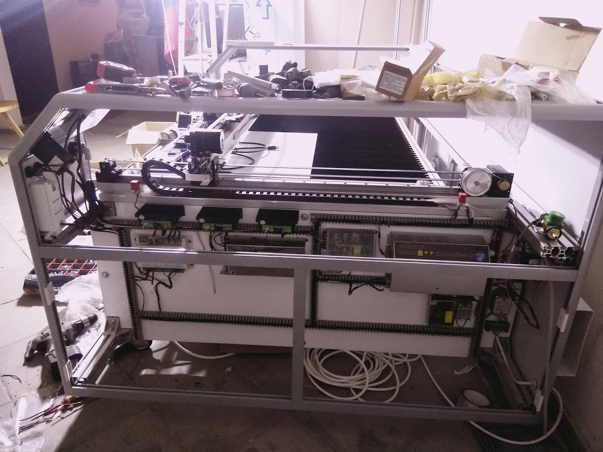

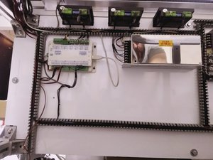

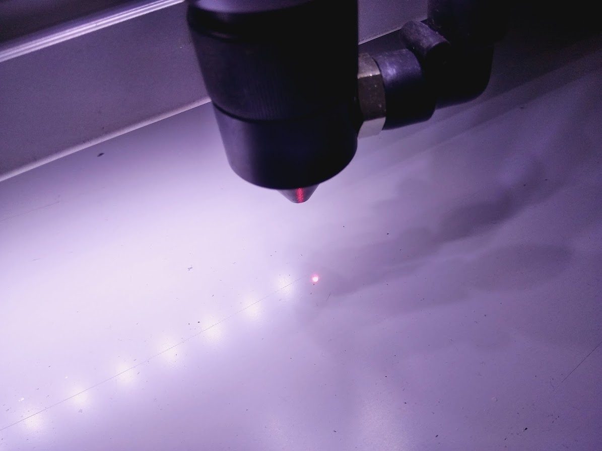

Сообщение Mutumbo »

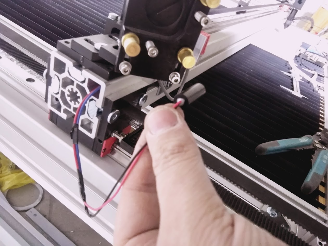

Все ближе и ближе к завершению, почти доделал электронику, т.к. в первый раз и без схемы буквально на коленке куча лишних проводов, наверное все можно ужать в многожильные кабеля и.т.д. Еще надо соорудить кронштейн для указки , вроде как работает такая система светит из сопла красная точка

пока трубку не поставил отговорите быстро от трубки на портале?!? а то место то под нее уже есть но все думаю может на портал воткнуть
ilya37rus
Сообщения: 509
Зарегистрирован: 16 сен 2017, 23:19
Репутация: 24
Сообщение ilya37rus »
А зачем отговаривать? когда трубка на портале по всему полю лазер работает одинаково,а когда на станине, на дальний угол от трубы приходится меньшая мощность из-за потерь, минус - утяжеление портала , ну и соответственно инерционность ( я себе делаю на портале)
ps а как у тебя указка сделана, не понятно, или как у всех сбоку висит?
Mutumbo
Сообщения: 157
Зарегистрирован: 25 апр 2017, 10:16
Репутация: 35
Настоящее имя: Дмитрий Вадимович
Сообщение Mutumbo »
стреляет в третье зеркало, это чисто тест, вроде работает, блин на портал вешать это надо переделывать думать куда трубу вешать

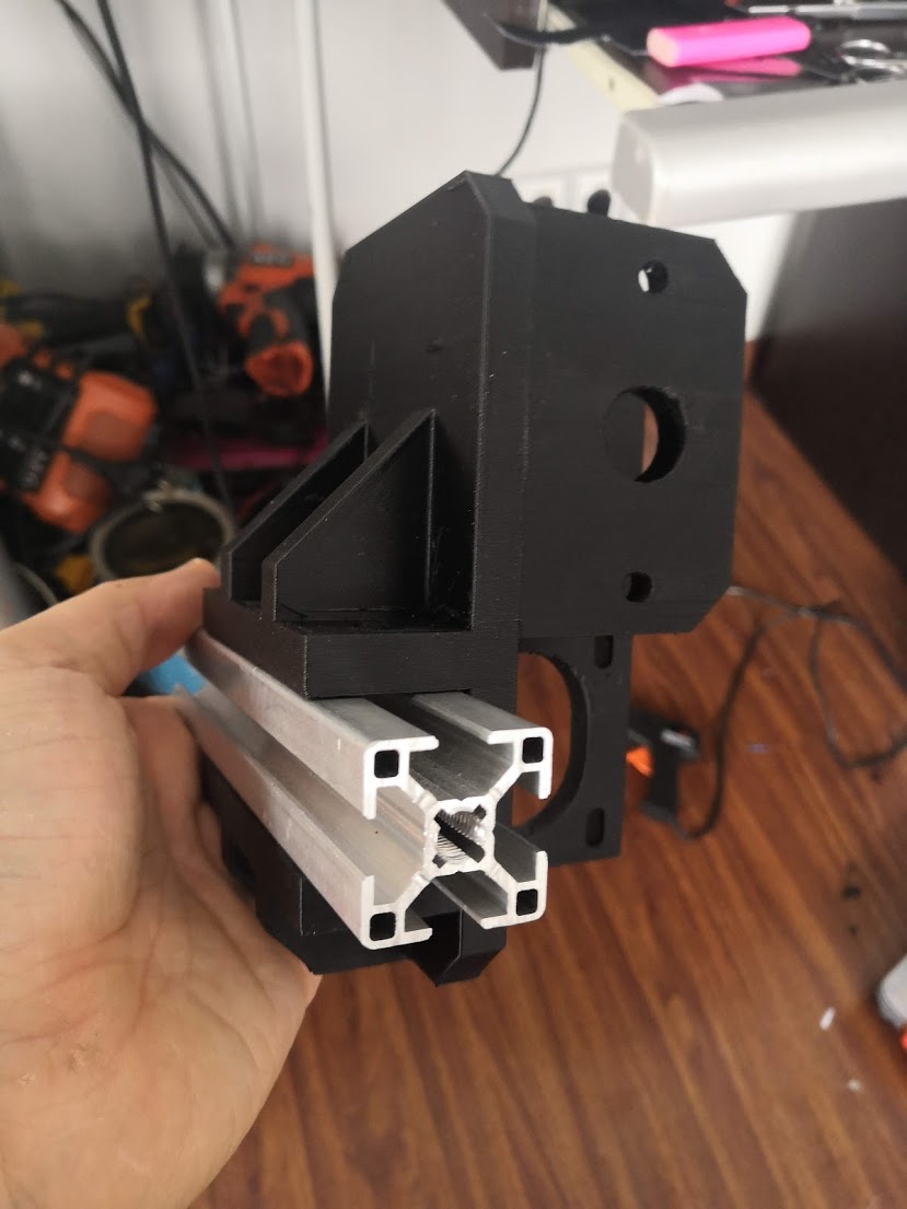

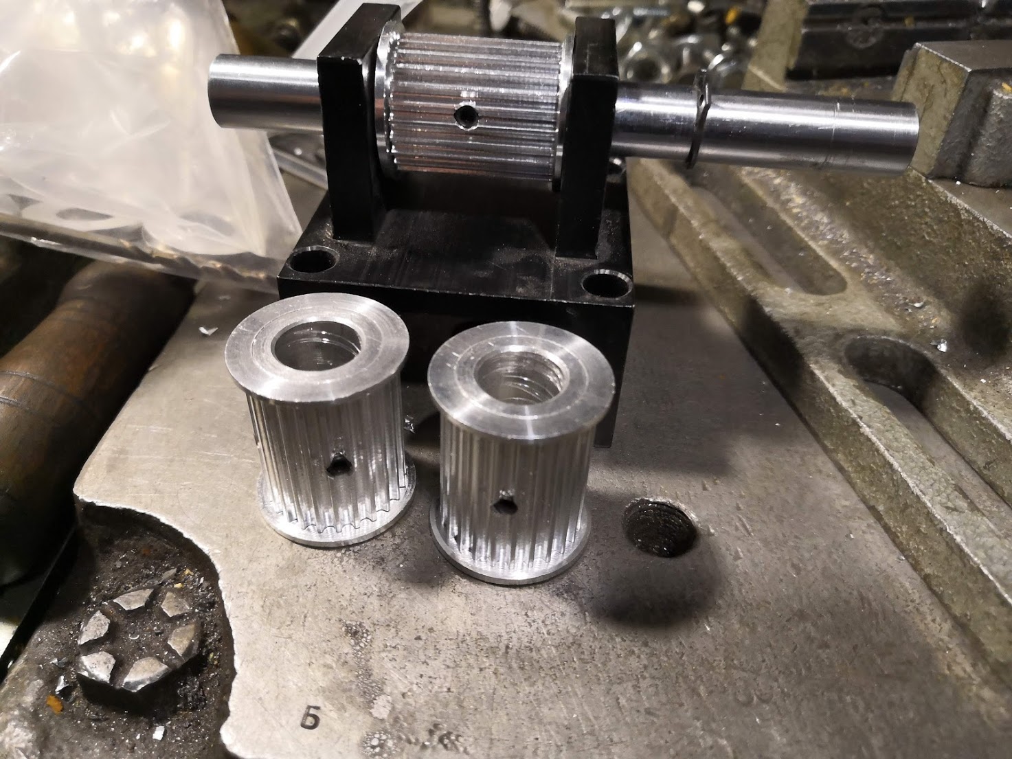

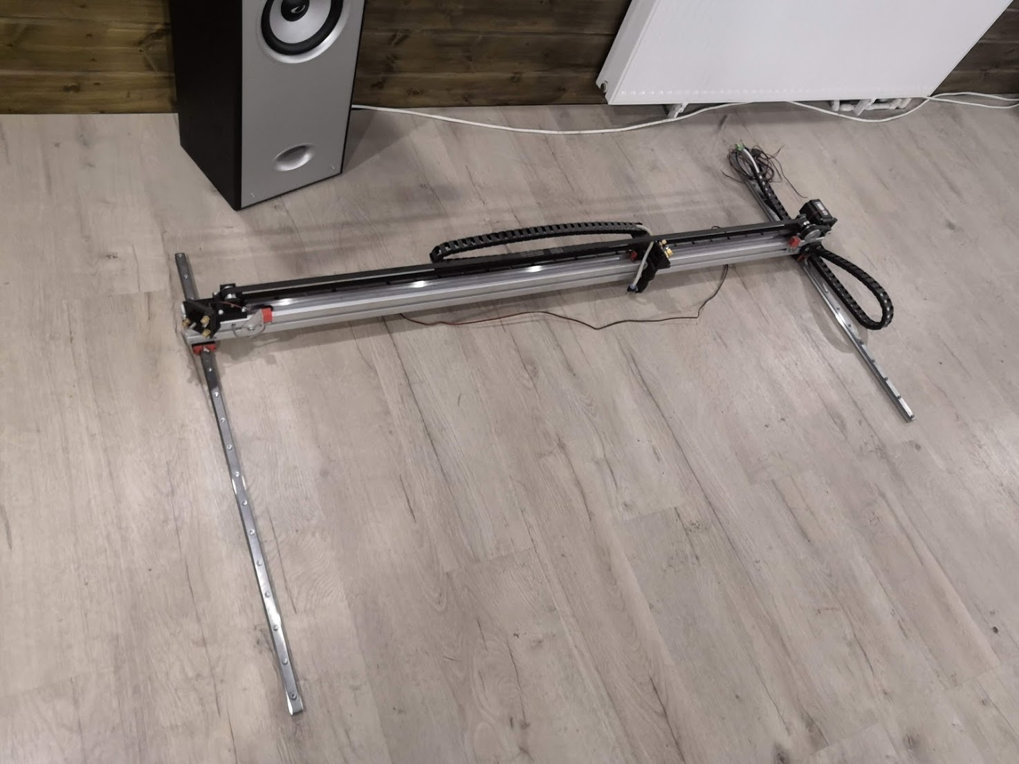

Mutumbo
Сообщения: 157
Репутация: 35
Сообщение Mutumbo »

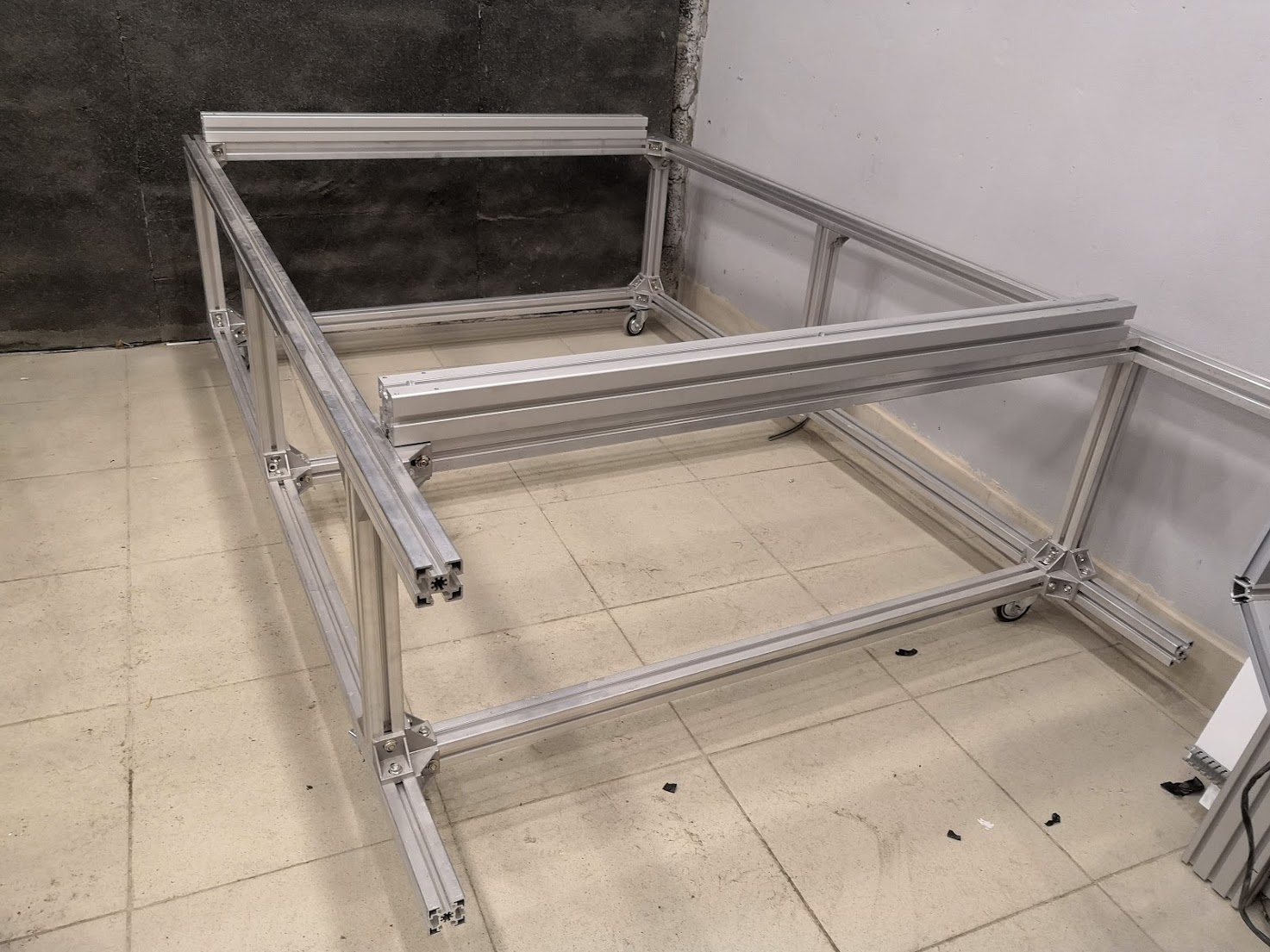

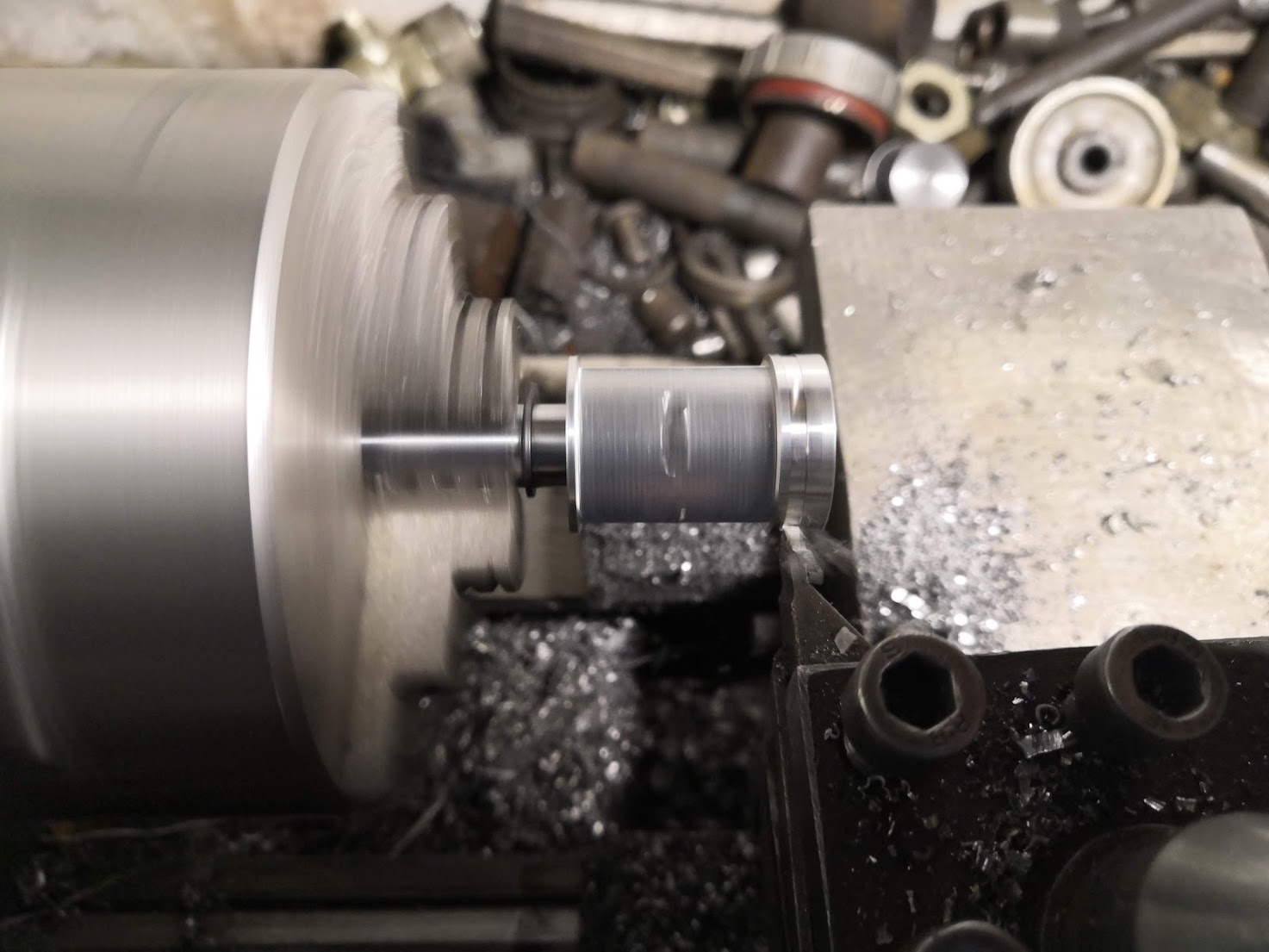

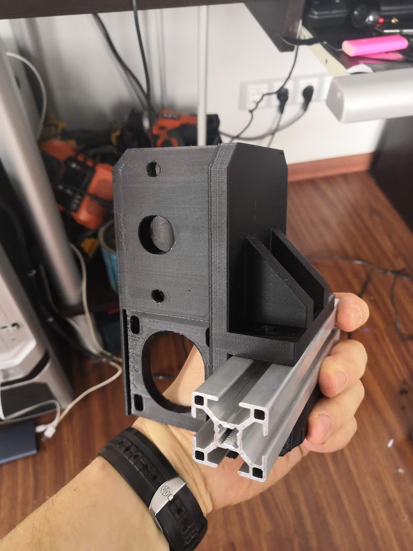

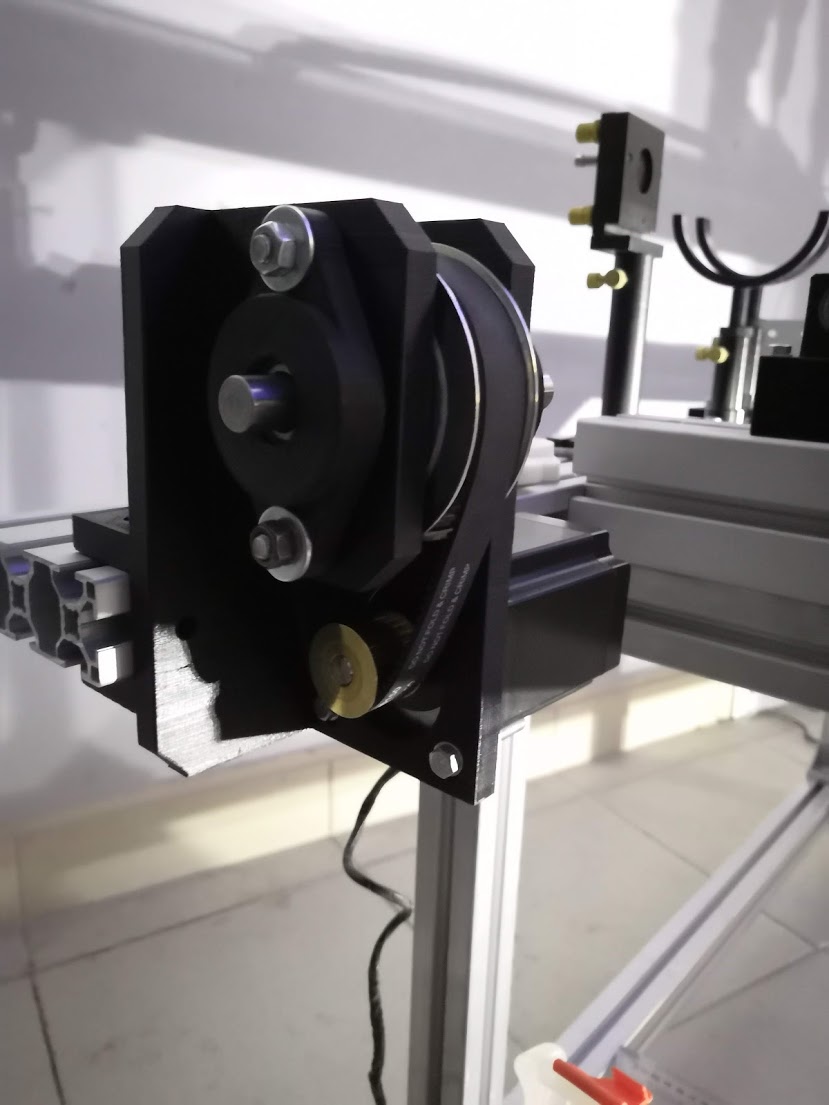

Всем привет! Не прошло и года с моего последнего посещения форума, станочек я подзабросил, то одно то другое, потом перевез его в гараж разобрал вовсе. Теперь не могу собрать то не нравится соосность всего то еще что то не так, кое что переделал, кое какие кронштейны редуктора напечатал на 3д принтере, то хотел на ремни перейти потолще чтобы они не прыгали так китайцы прислали шестерни не те пришлось перетачивать, в общем все стоит разобранное и уже забыл что куда и как. Одно другое цепляет 8( надо делать вытяжку так стена не обшита и.т.д. короче сам себе отмазки придумываю. Надеюсь разшевелюсь и все таки запущу его 8)
