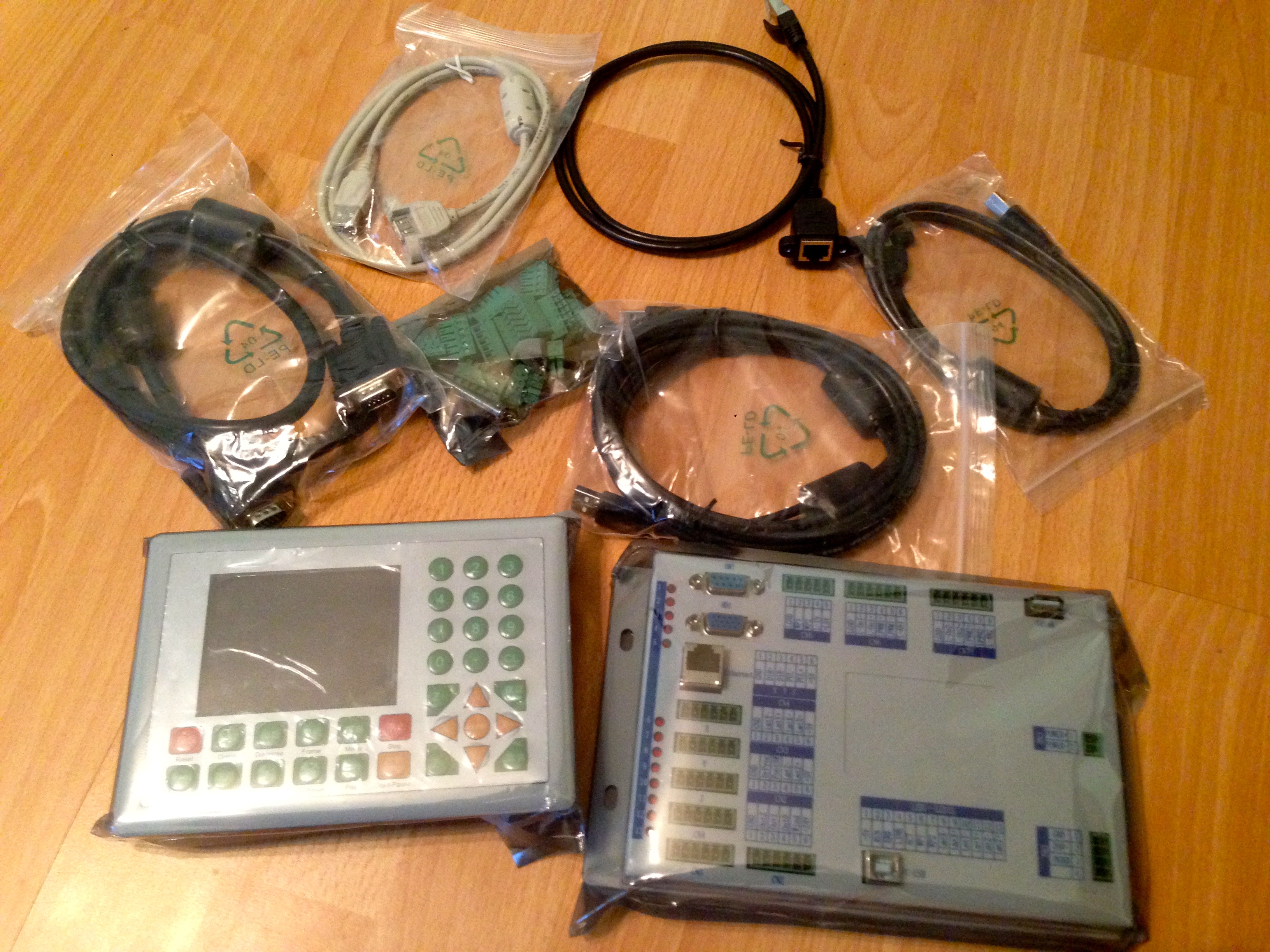

Понемногу начинает все приезжать, прилетать и приходить :)
1) Контроллер :controller: Rdc6332g покупал на алиэкспрес за $399+ доставка $42 по EMS. Прилетел дней через 15-20. Визуально цел и невредим. :D

На данный момент это все, что есть на руках. Драйвера Leadshine 442 еще летят, блоки питания 24V 145W и 48V 400W на подъезде. На днях куплю профильную трубу и начну собирать каркас. Весь процесс, по мере выполнения, постараюсь выкладывать здесь.
