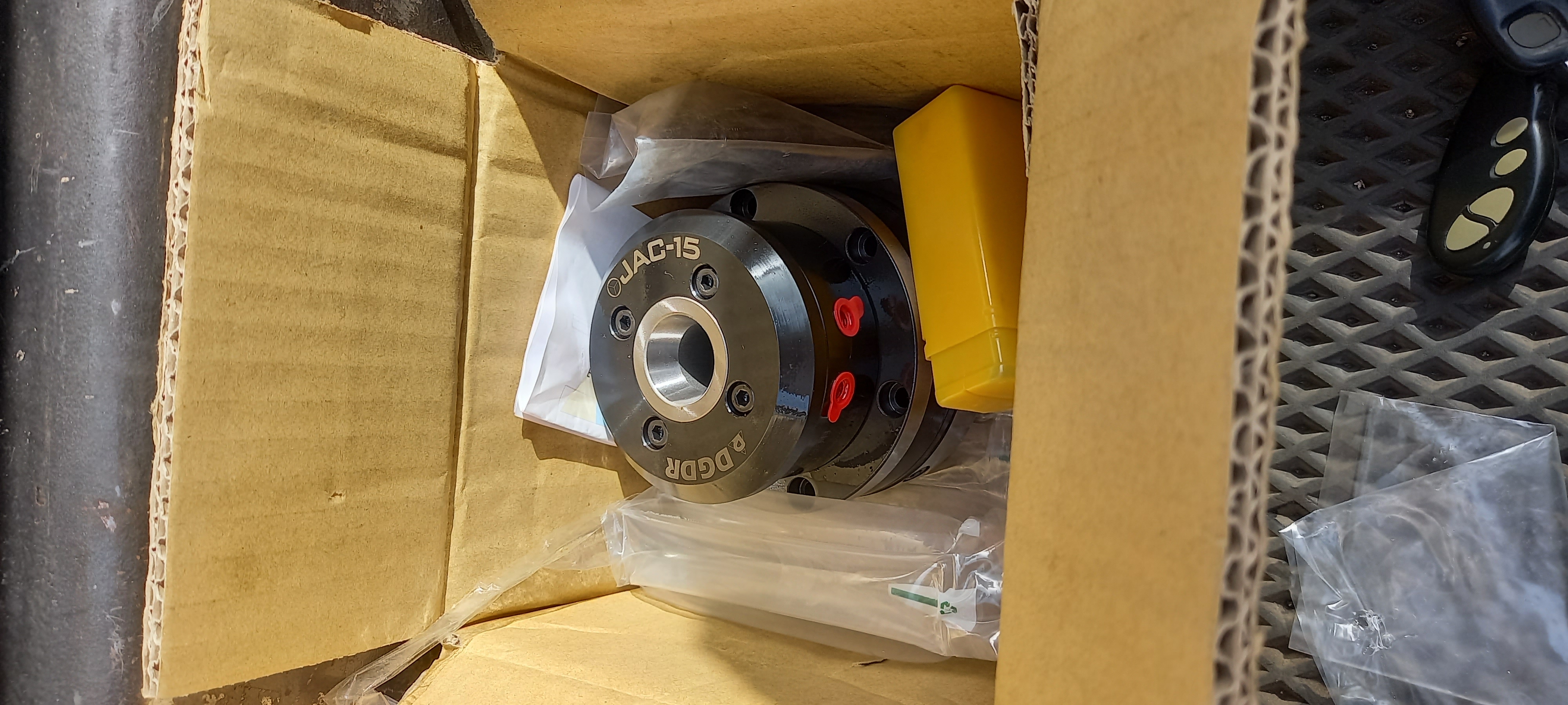

Гранит бывает полезным. Особенно высокоточный!
Да и китайцы прислали патрон.

Что за патрон-то? Ничего не видно!

Очень даже видно. Большими буквами написано jac-15

Ну...вот что выдаёт поиск... :hehehe: https://www.google.com/search?q=jac-15

А кто сказал что поиск что-то должен показать? Его и в ассортименте китайцев было непросто найти.

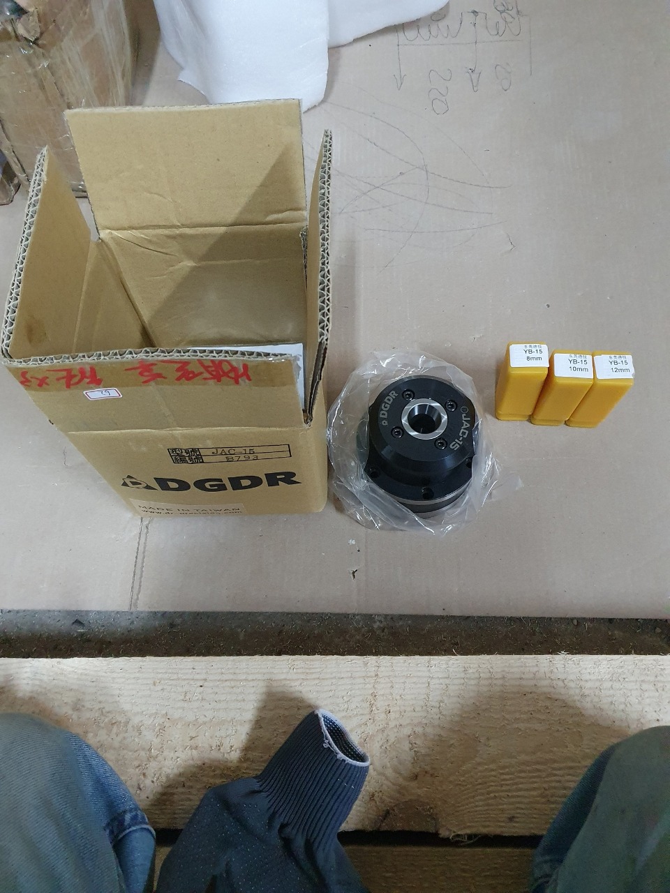

И вот оно, сердце всей задумки!

Конечно, хотелось бы и больше оборотов, патрон по номиналу позволяет крутиться и 4тыс. Возможно и поиграюсь шкивами. Обработка латунного прутка диаметром до 10-12мм врятли нагрузит мотор шпинделя хотя бы на 10%.
Патрон на 20мм бывает, зовут его jac20. У меня, соответственно, jac15. Стоит не сильно дороже, думаю.

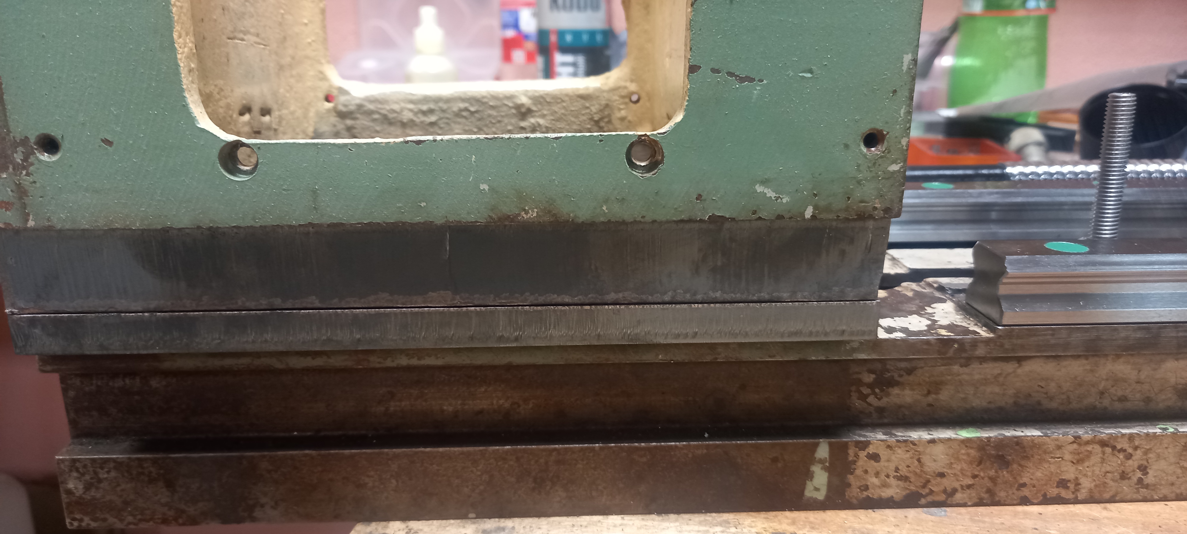

Вот такой бутерброд пришлось подкладывать под шпиндельную бабку. Сначала думал сварить, потом шлифануть обе стороны. Но по итогу варить не буду, а шлифану каждую пластину с двух сторон, чтоб не возиться с деформациями после сварки.
