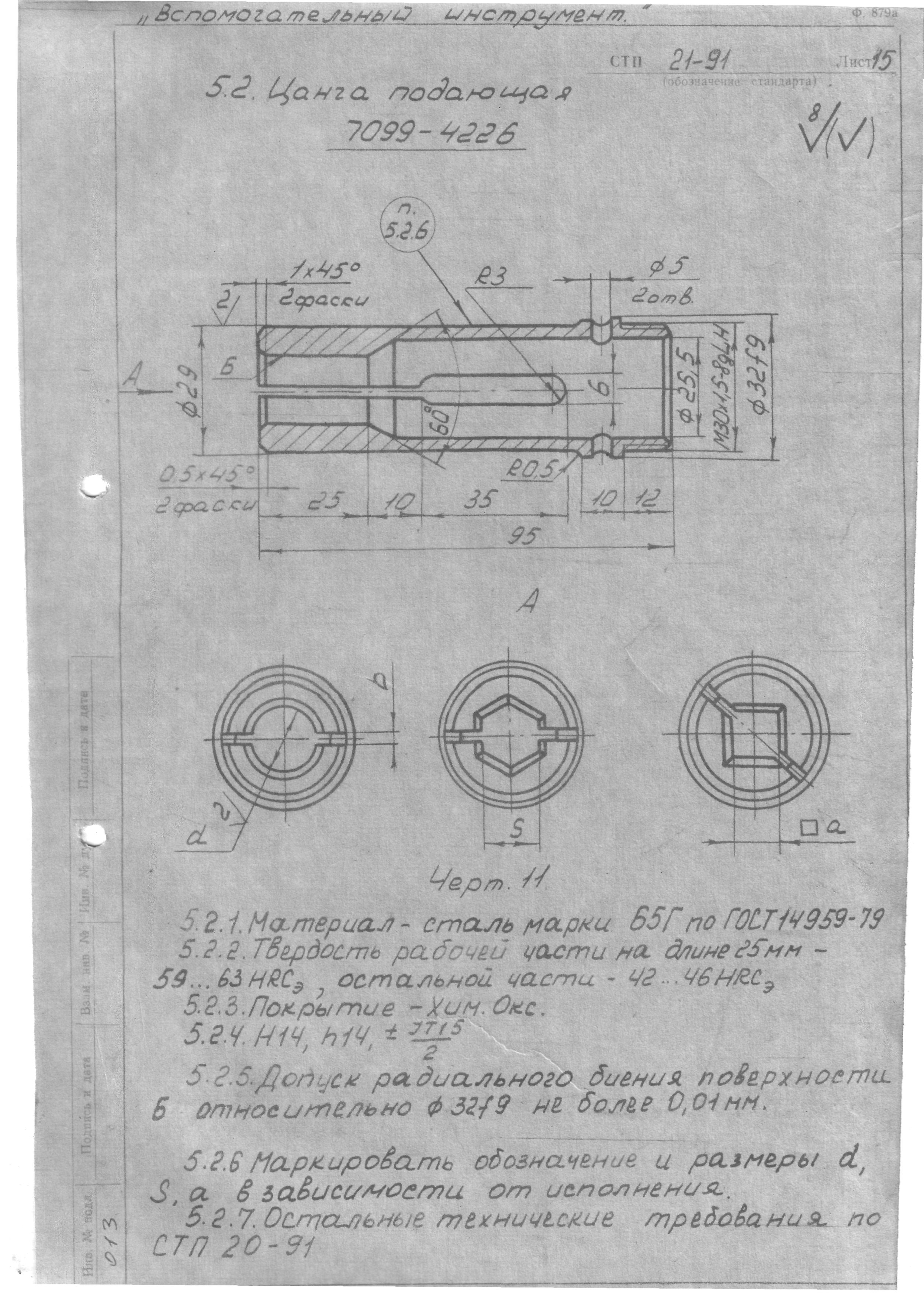

UPM писал(а): цанги заказывали на инструментальном заводе, если нужно, есть их чертежи
Давай, лишним точно не будет.

Сообщение UPM »
нашел как вставлять :D
цанга 01 (1).jpg (2277 просмотров) <a class='original' href='./download/file.php?id=187011&mode=view' target=_blank>Загрузить оригинал (1.19 МБ)</a>
цанга 02 (1).jpg (2277 просмотров) <a class='original' href='./download/file.php?id=187012&mode=view' target=_blank>Загрузить оригинал (1.18 МБ)</a>
