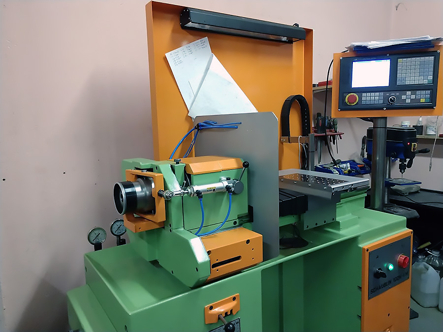

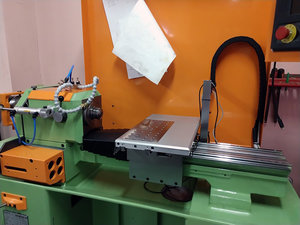

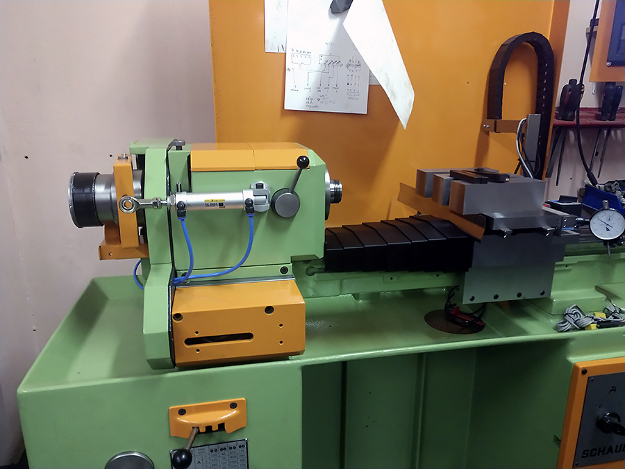

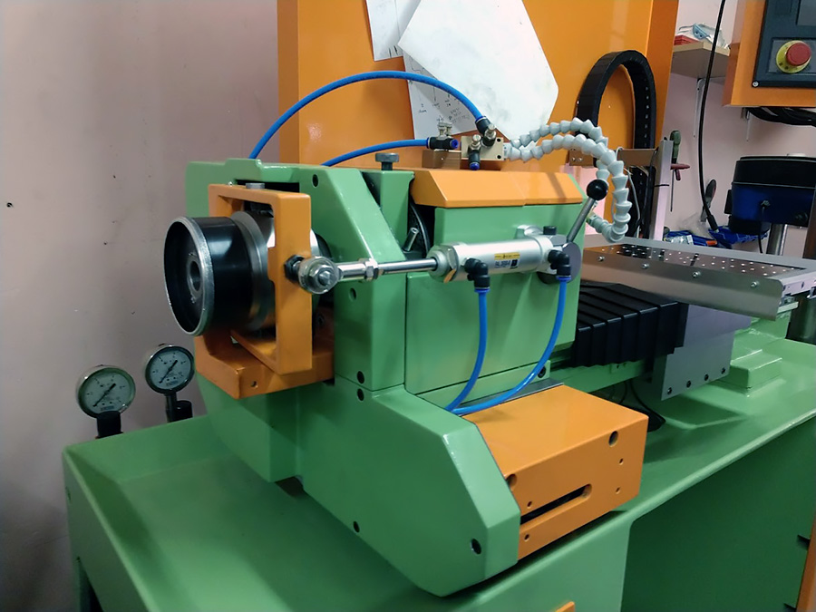

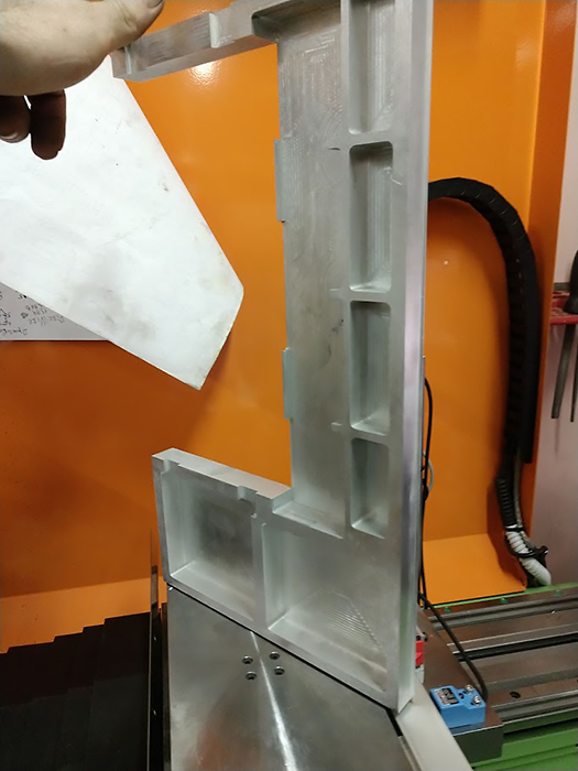

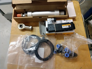

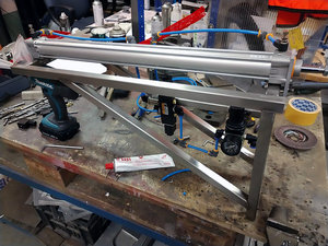

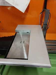

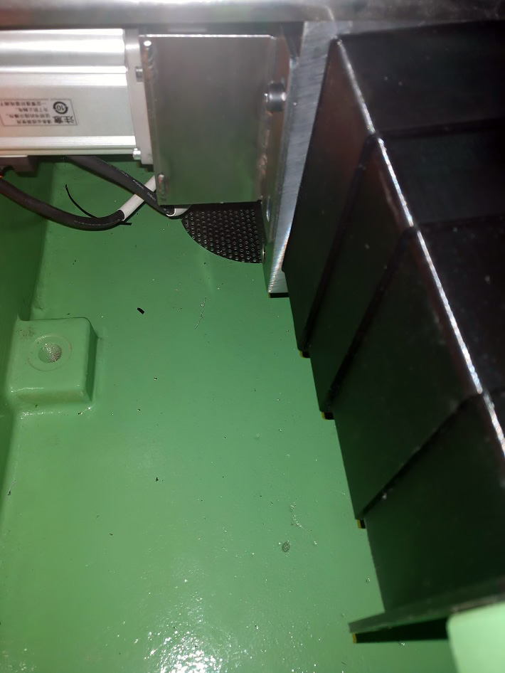

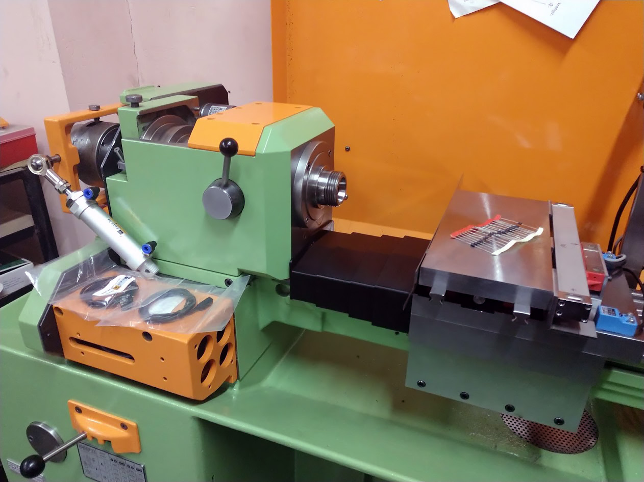

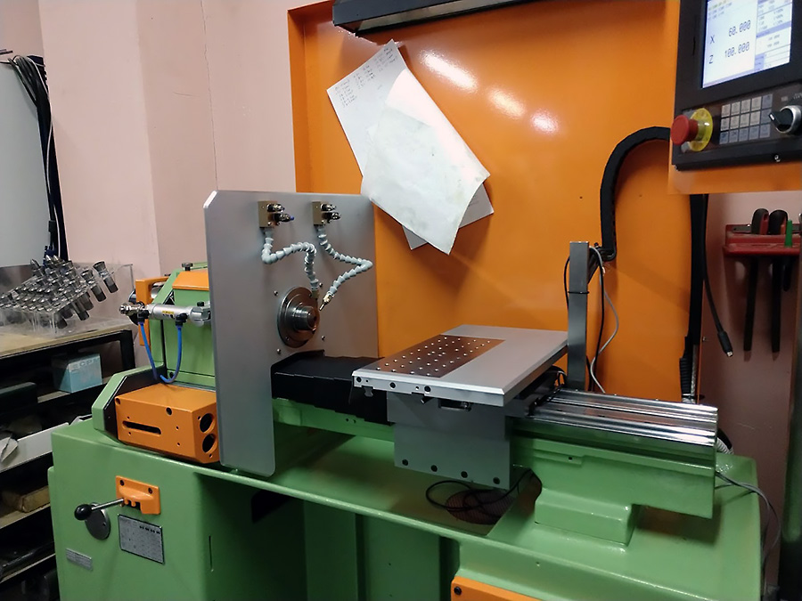

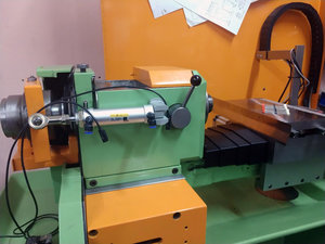

Пристроил пневмоцилинд зажима цанги :) доделал защиту Z, пока напечатал не понравится сделаю стальную. Файлик защиты в копасе прицепил.

Пересобрал шпиндель, заменил смазку, биение стало 0.002 мм.
https://youtu.be/h9gKzATTyx4
Попробовал шагать по оси Z с дискретностью 0.001 мм. Не совсем получается, но в принципе не плохо. Не всегда шагает подряд по 0.001 мм, но по 0.002 мм шагает норм.
https://youtu.be/lYewvyAjOTw
Обезменил:
20 кг нагрузки по Z прожимает по оси 0.006-0.01 мм. , но есть возврат позиции, то есть столкнул, отпустил, вернулась +\- 0.001
20 кг нагрузки по Х прожимает по оси 0.007-0.011 мм. , но есть возврат позиции, то есть столкнул, отпустил, вернулась +\- 0.003
Ну и продолжаю причесывать по мелочи...

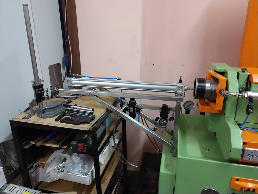

Подключил пневмоцилиндр
https://youtu.be/PI80T1cktXQ

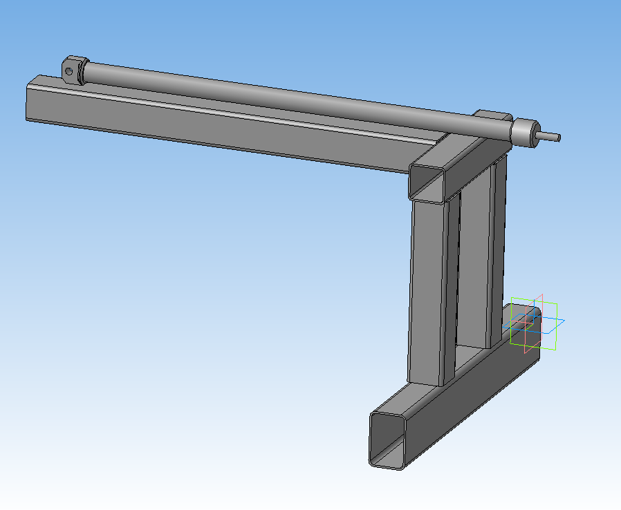

Подскажите люди добрые по устройству барфидера. Длина штанги с цангой 350 мм. Планирую взять пневмоцилиндр на 350 мм. хода и подав давление около 1 бара (усилие 1-2 кг) постоянно толкать как пружиной, но при этом не очень понимаю как разорвать вращение от прутка. Вижу только сложный вариант с мелким подшипником на конце или после подачи прутка отводить шток, но в этом случае есть потеря по времени хода штока и некая ударная нагрузка на длинных ходах.

Обычно барфидеры делают с ременным приводом толкателя.

Lexxa писал(а):Обычно барфидеры делают с ременным приводом толкателя.
Усложнять не хочу, да и управлять еще как то придется. Хотел просто пружину поставить в шток цанги, но хода около 180 мм. мне мало, а вот 350 мм. в самый раз. Хотелось бы около 700 мм, но места нет. Тащить столом не хочу.

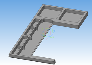

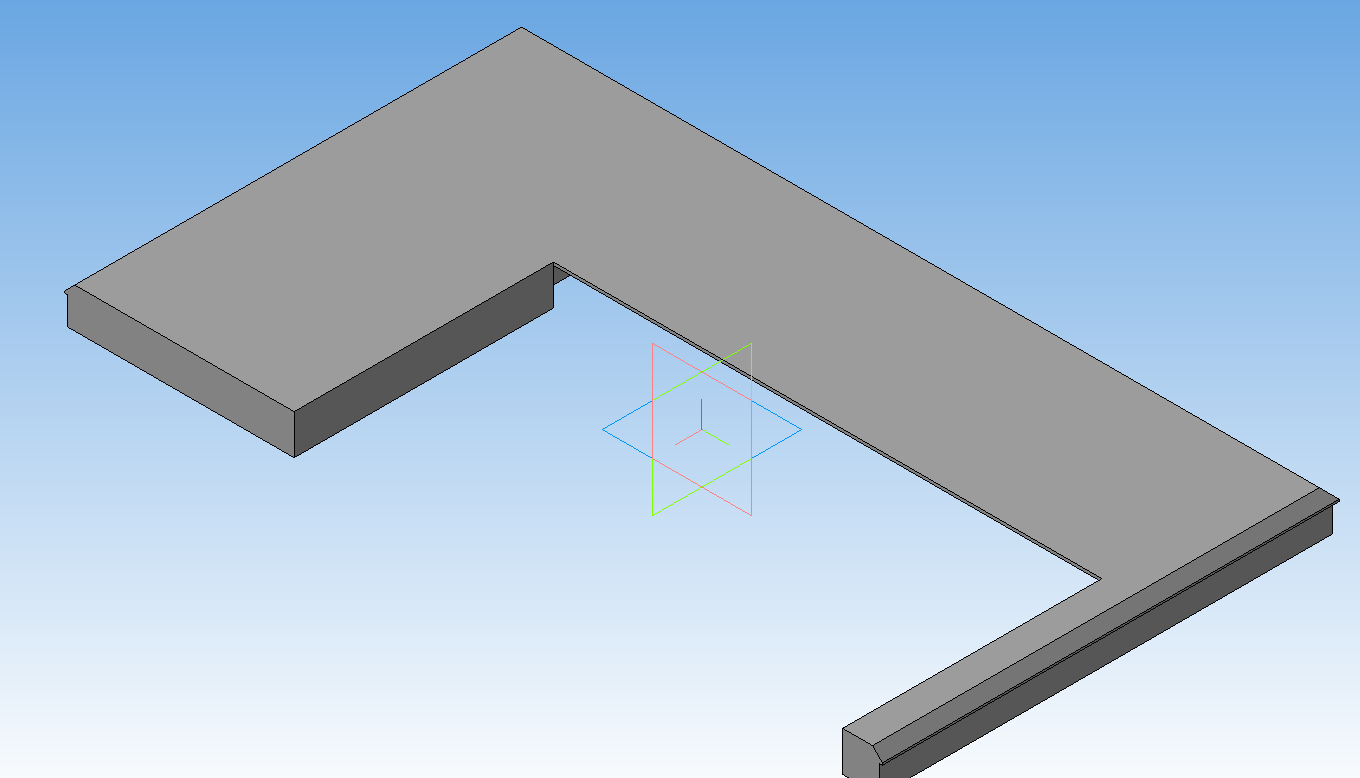

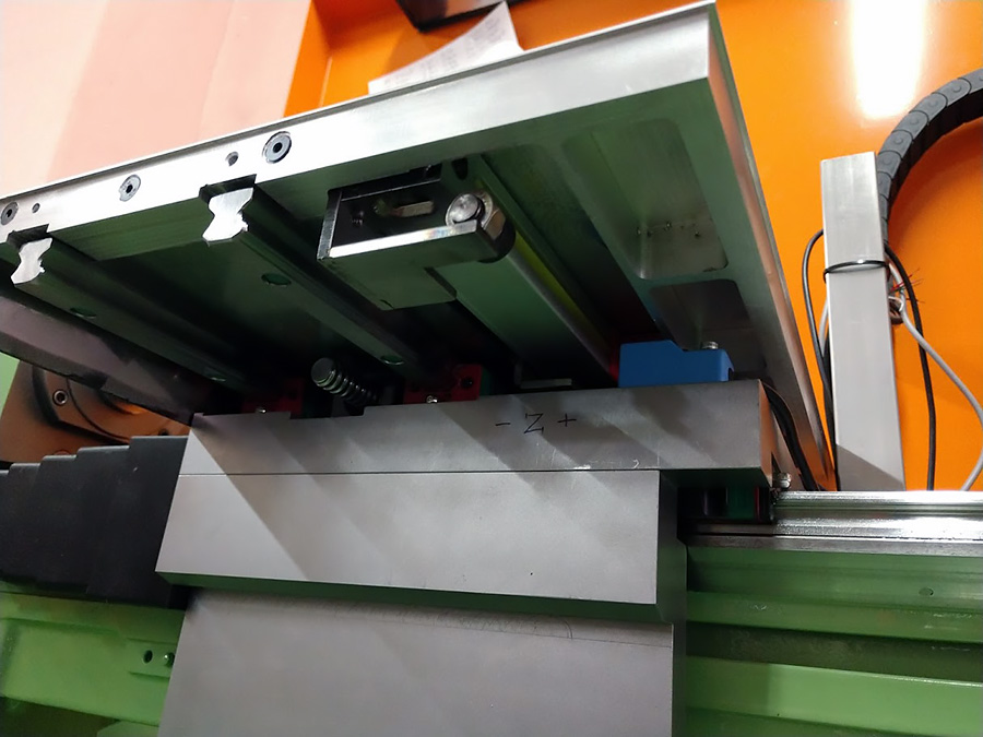

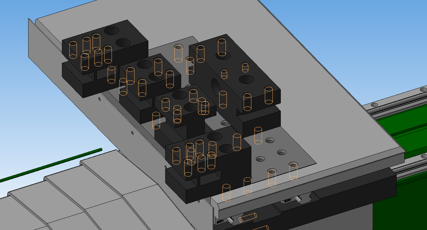

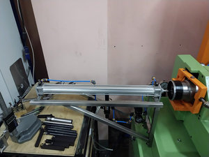

За долгие праздники, прикинул примерно количество и надобность в резцедержках, минимум 5 штук надо, с них и начну.

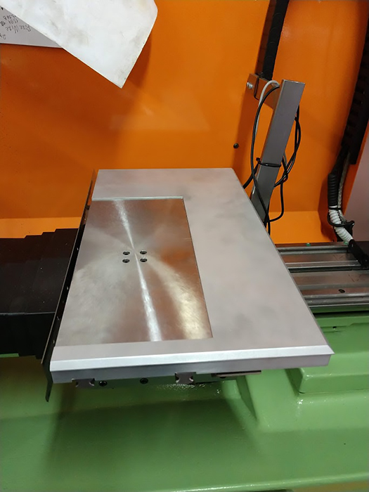

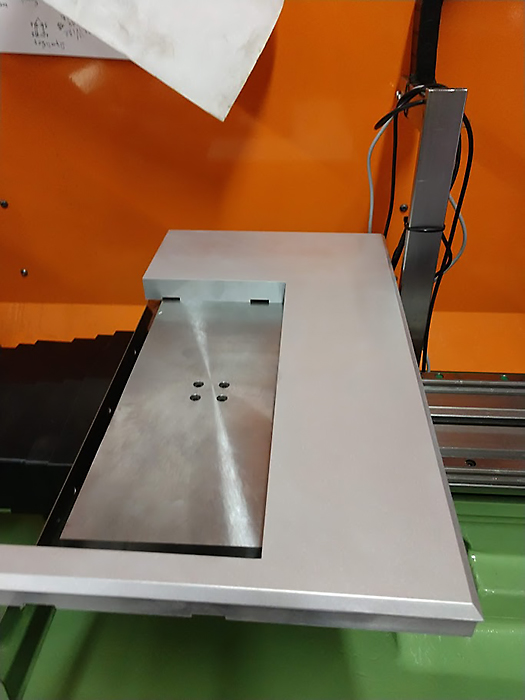

Защиту по иксу хотел варить с нержи, но прикинув количество подпрыгиваний и ужимок (на лазер отдай, свари, почисти) буду с люминевой плиты грызть. Люминь халявный, станок бесплатный, пара часов и деталь в кармане :)
С автоматической подачей прутка пока решил по простому, длина подачи будет 500 мм (обусловлено длинной штанги для цанг). Подающий шток буду отводить каждый раз при этом буду терять 11-14 секунд на длинных ходах.

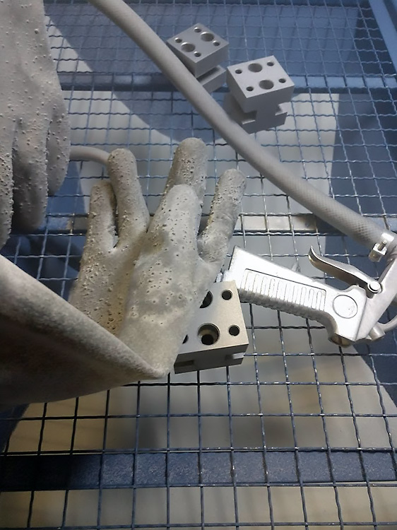

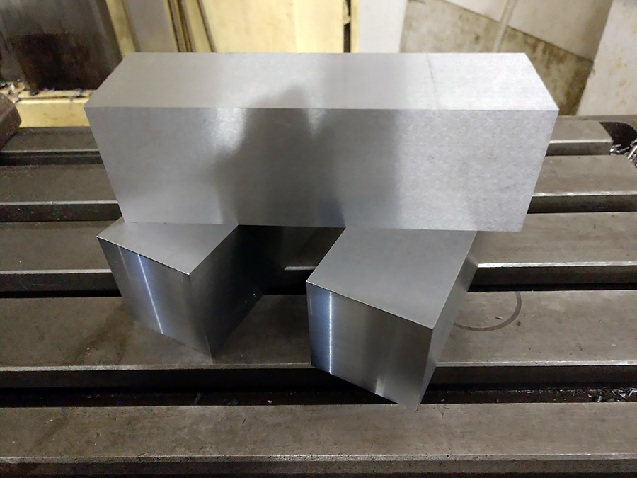

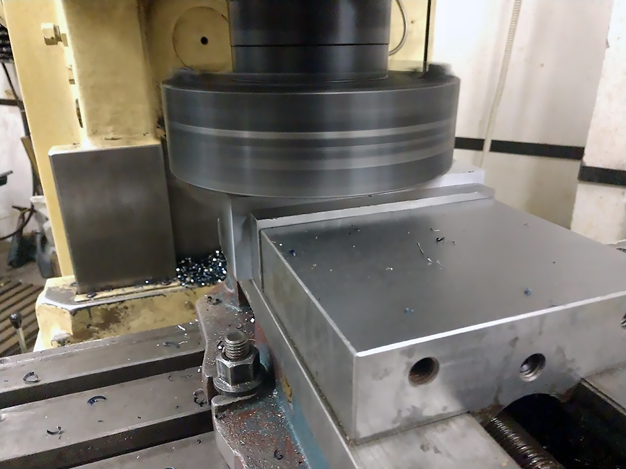

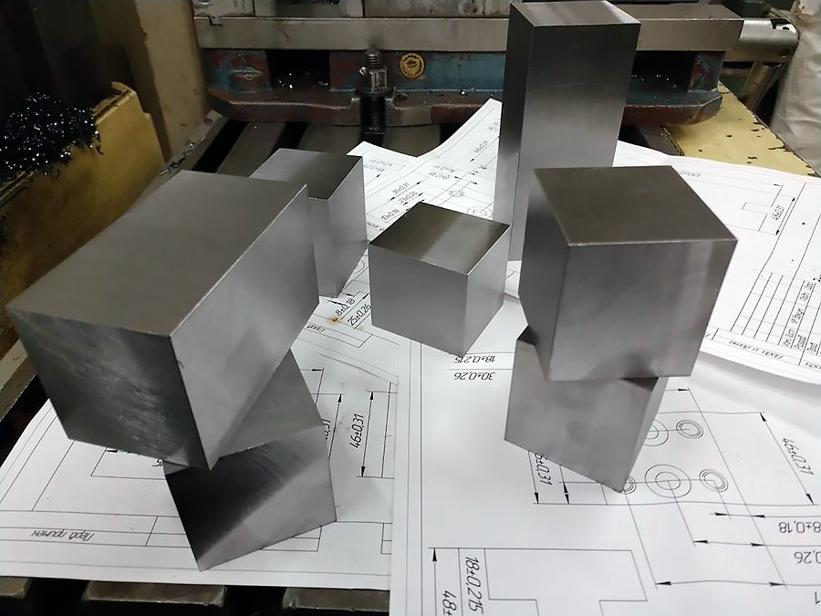

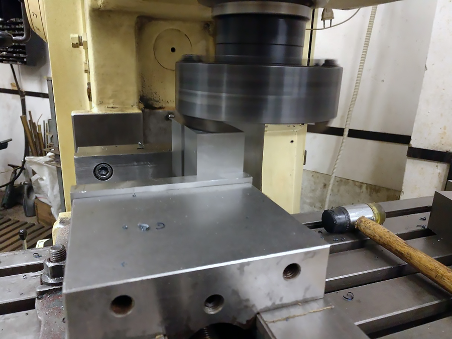

Фрезернул, заготовки для резцедержек. Сделаю термичку до 30-35 единиц и буду чистовую делать.

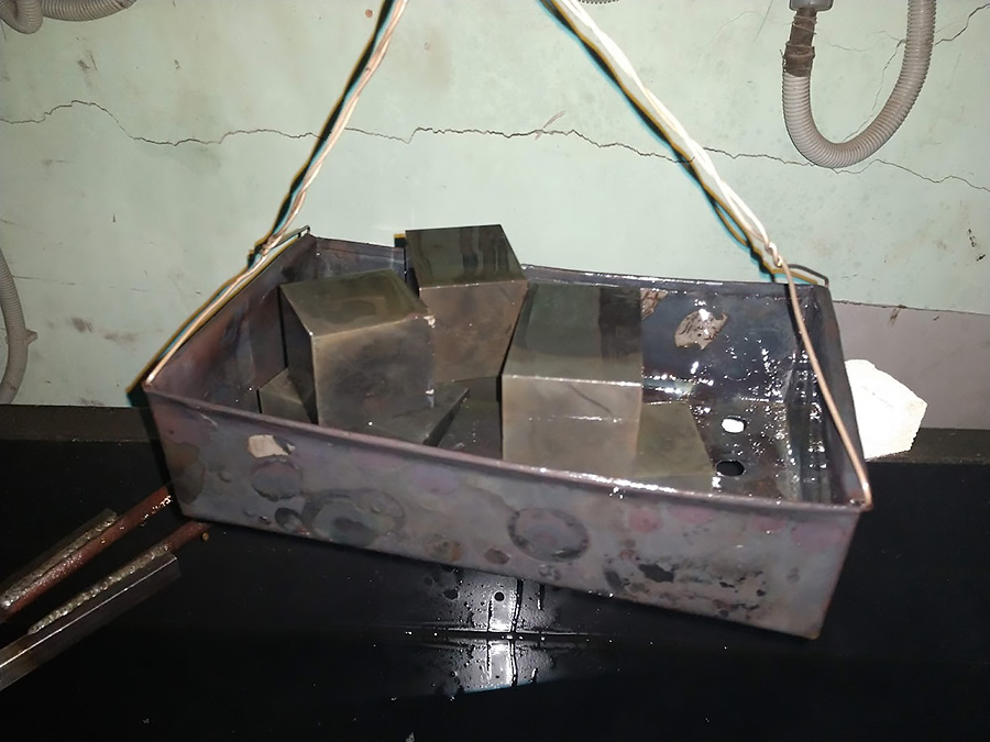

Загрыз кожушок и сделал термичку заготовок для резцедержек, 30-32 единицы получил.

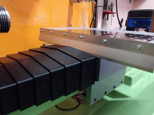

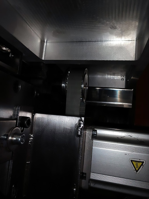

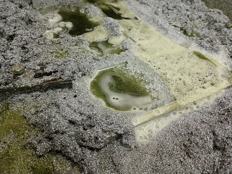

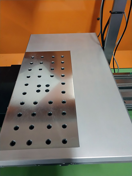

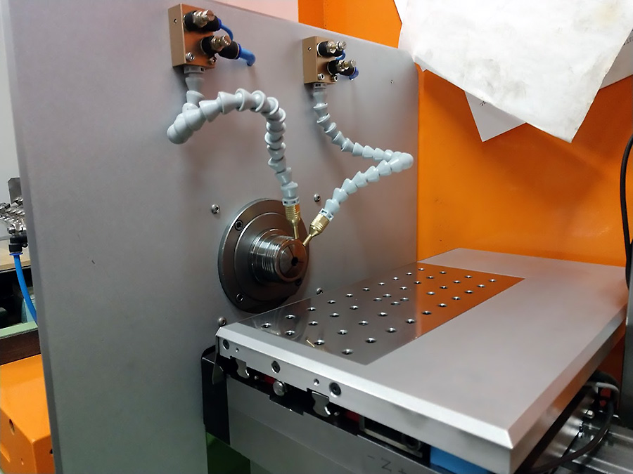

Продолжение конца :freak: Домучал защиту оси, развел воздух и СОЖ.
Надо собрать волю в кулак и доделать защиты, иначе так все и останется :hehehe:

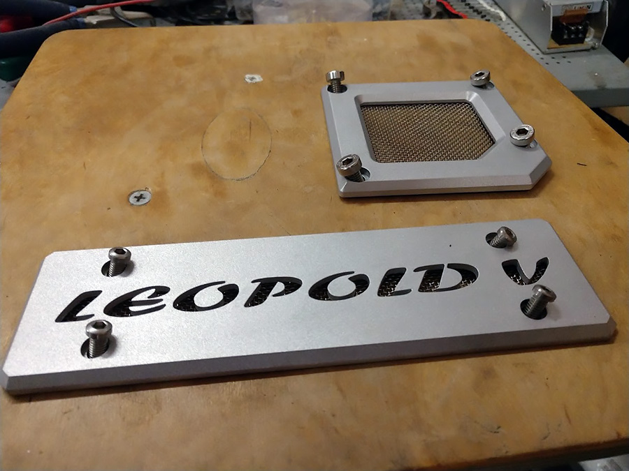

Еще чуть свежих фоток :hehehe:

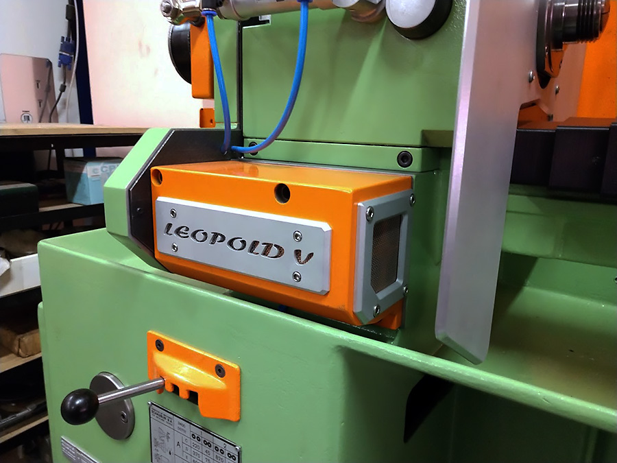

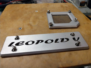

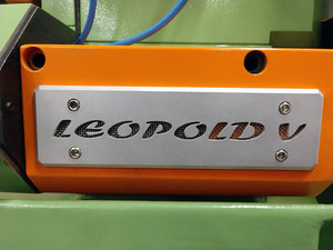

Сделал щиток на шпиндель, хотел из нержи, но нашел кусок люминя 6 мм, из него и вырезал. Развел СОЖ.
Из остатков оргстекла нарезал подставку под цанги, понял одно, что пластики, клей и я вещи не совместимые :freak: :monkey:
Выкинул бы в помойку да цанге некуда складывать :hehehe: Надо будет на досуге с нержи порезать и согнуть.

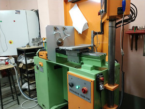

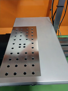

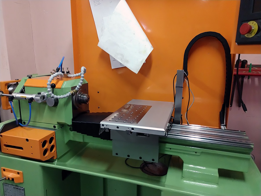

Финальные штрихи :)

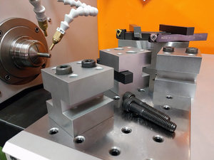

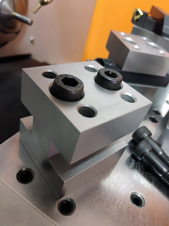

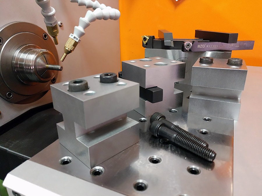

Домучал наконец три мелких резцедержки, все базы шлифованные, 32-34 единицы твердость, материал 40Х. Чуть матовые после стекла, сбивал заусенцы. Определился с подачей круга, поставил пневмоцилинд, управлять буду М79 М78 кодами задней бабки. Что бы не городить огород и не искать сложностей круг через цангу можно только вставить. Что бы не работать на полном отводе штока, после подачи круга и зажима цанги буду открывать клапан по м79 на время t, просто что бы отдернуть на 5-10 мм шток от торца заготовки. Рабочая подача заготовки 500 мм.

john1987887
Сообщения: 3063
Репутация: 1802
Re: Schaublin 102 N-VM в ЧПУ
Сообщение john1987887 »
Наполнитель в камере - стеклянные шарики?
