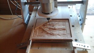

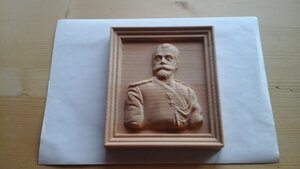

Что-то я давно не писал на ветке. Вот последний штрих в этом дачном сезоне - взял фигуру для 3D-принтера, "разложил" его на плоскость и вставил в рамку с помощью того-же Арткама. Кстати, рамка тоже самодельная, "на коленке"! Размер 130х190мм, бук. В итоге получилась наша прошлая историческая личность!

calabr
Сообщения: 678
Репутация: 146
Настоящее имя: Calabr
Откуда: Киев
Re: Хоббийный станок ЧПУ
Сообщение calabr »
Питерский писал(а): ↑ езоне - взял
Как-то с руками нехорошо получилось.
На туловище еще не так в глаза бросается.
Питерский
Сообщения: 307
Репутация: 131
Сообщение Питерский »
Отчасти соглашусь, но, например, с руками у Венеры Милосской было еще хуже. А этот "принтерный образ" был создан современными "васнецовыми" и я ничего не стал менять...
calabr
Сообщения: 678
Репутация: 146
Откуда: Киев
Сообщение calabr »
Питерский писал(а): ↑19 окт 2021, 09:05 Отчасти соглашусь, но, например, с руками у Венеры Милосской было еще хуже. А этот "принтерный образ" был создан современными "васнецовыми" и я ничего не стал менять...
Если, правильно помню, то Венеру откопали гдето на острове Милос (специально википедию почитал) :eat: и она такая не по задумке автора...
Моделька возможно была задумана чтоб стоять на этом срезе, или просто не заморачивались с руками - типа всеравно чем-то перекрыты будут.
Есть устоявшийся погрудный портрет - руки до локтей могут быть видны, или поясной портрет - тогда руки видны полностью. Их даже рамкой обрезать сильно не рекомендуется, а тут культи висят.
Можно попробовать овальной рамкой, или венком в качестве фона, или просто приблизить чтоб погрудный получился.
Это был один из практических опытов по превращению 3D принтерной модели в обычный барельефный вид для резки на ЧПУ. Оказывается Арткам решает это все довольно просто!

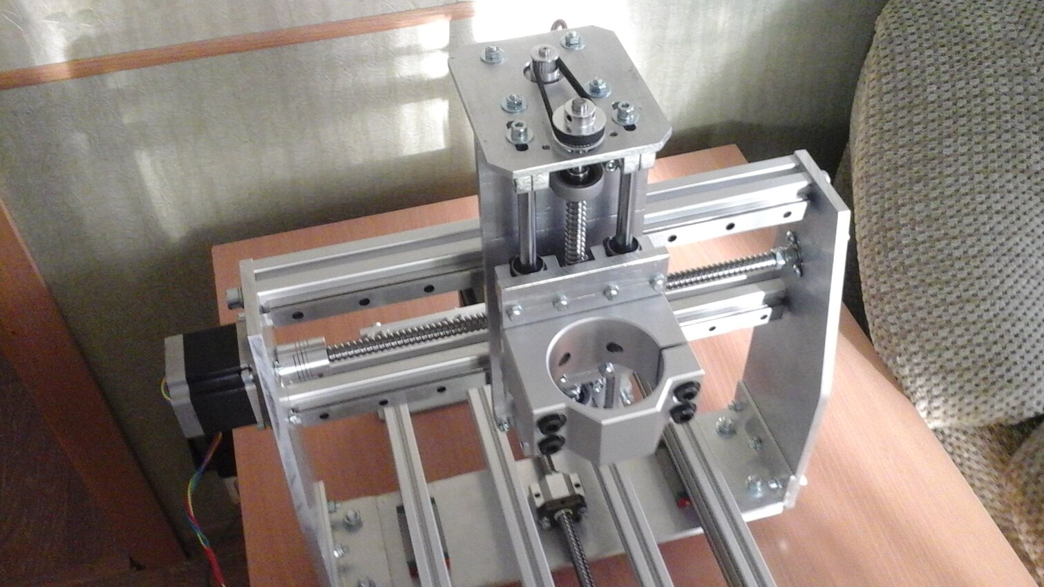

20220301_221334.jpg (5247 просмотров) <a class='original' href='./download/file.php?id=202003&mode=view' target=_blank>Загрузить оригинал (809.26 КБ)</a>

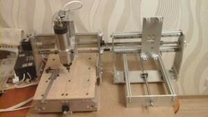

Еще одну фотку приложу. Неспешно ваяю еще один станочек на рельсах. Для сравнения сфотал его рядом с прошлой версией станка на SBR и валах. Как видите, все получается гораздо компактнее и проще, хотя рабочее поле тоже самое!
Сообщения: 2098
А по вертикали так и останутся валы? Смысл тогда в рельсах по остальным осям?
Питерский
Сообщения: 307
Репутация: 131
Конструкция оси Z давно продумана и оправдала себя во всех смыслах. Поэтому пока не вижу необходимости в ее изменении. А вот применение рельс на осях X и Y значительно облегчает изготовление узлов станка, их сборку и наладку.

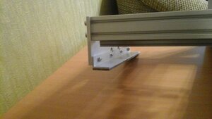

Показываю, как просто сделать "ножки" для станка. Обыкновенный угольник с приклеенной губчатой резиной. Зато теперь станок можно ставить и на полированный стол!

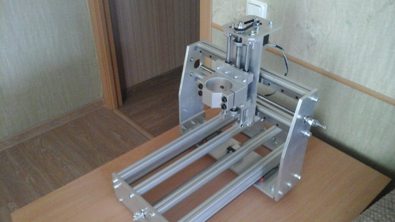

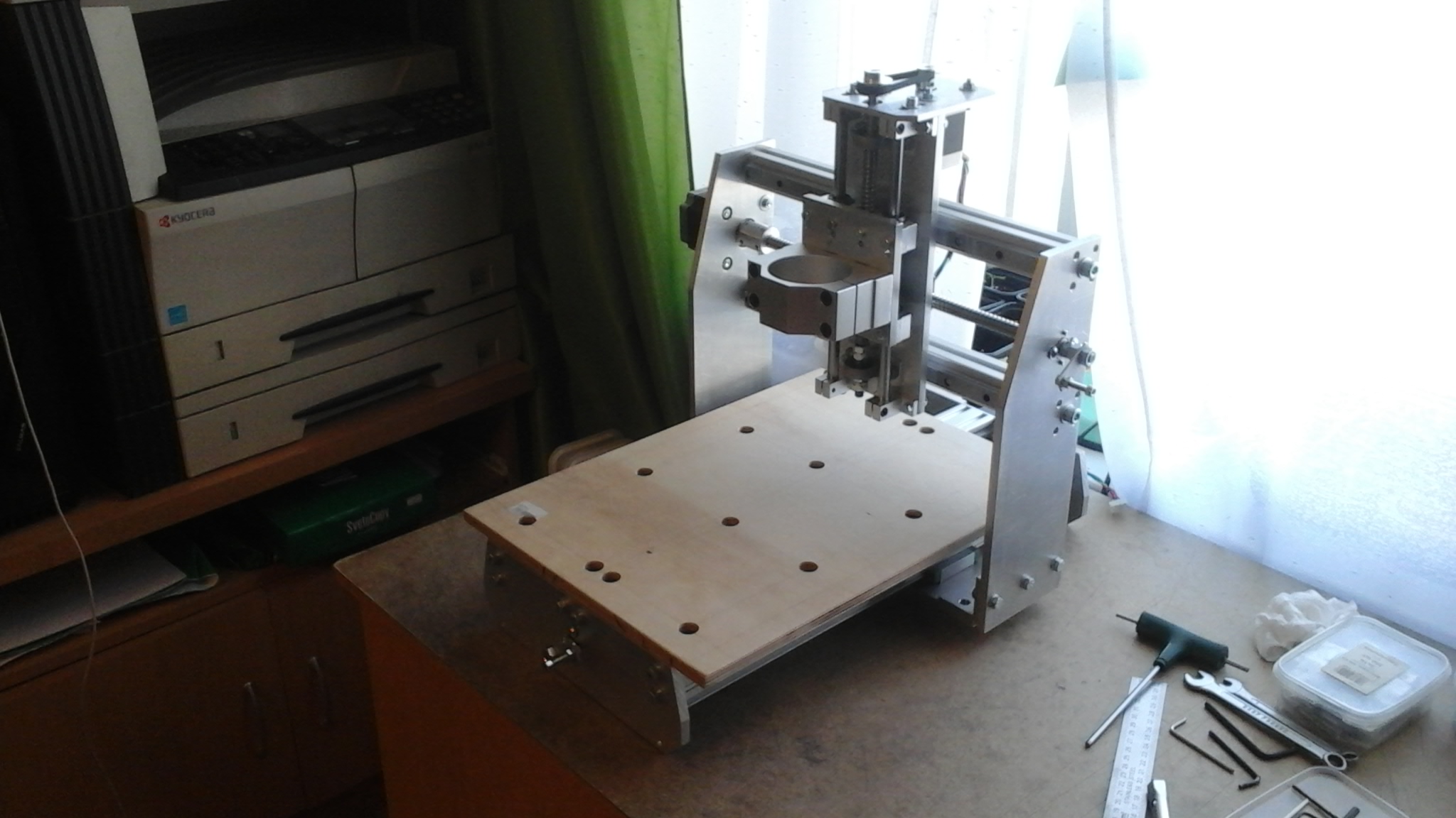

А вот так выглядит законченный станок в варианте КИТ. Рабочее поле 260х340х90мм, вес конструкции без ЩД примерно 15кг.
20220329_180628.jpg (4839 просмотров) <a class='original' href='./download/file.php?id=203026&mode=view' target=_blank>Загрузить оригинал (224.05 КБ)</a>
20220330_094410.jpg (4839 просмотров) <a class='original' href='./download/file.php?id=203027&mode=view' target=_blank>Загрузить оригинал (164.01 КБ)</a>

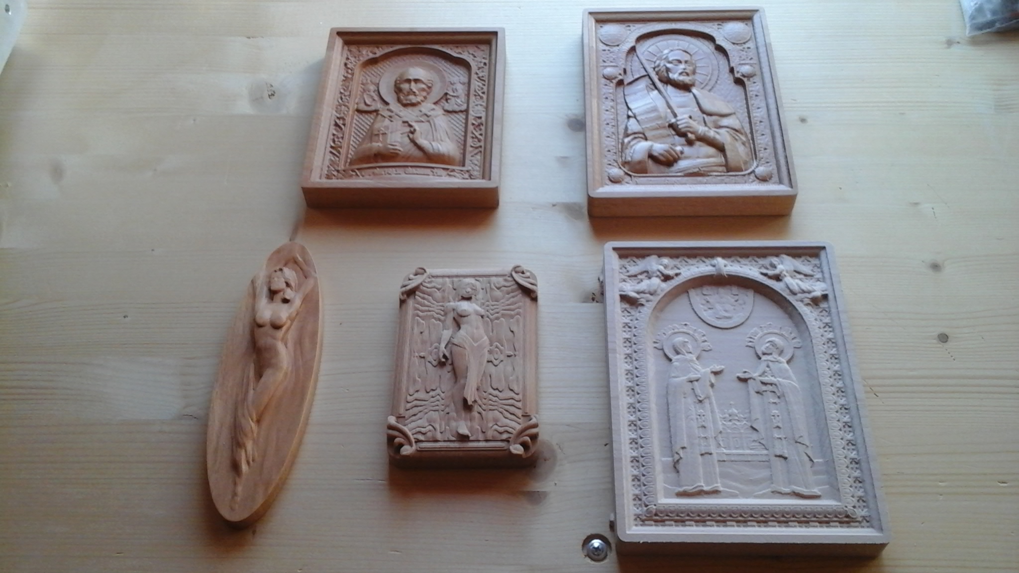

Еще добавлю фотку с небольшой "хитростью". Для резки использую шпиндель с воздушным охлаждением и этот поток воздушного охлаждения раздувает возникающую пыль около фрезы, особенно при обработке деревянных изделий. Для этого на конец шпинделя повесил круглую шторку, которая изменяет направление воздушного потока охлаждения шпинделя и препятствует раздуванию пыли. Средство очень простое, но практически избавляет от пыли. Остатки пыли, оседающей на изделии, периодически высасываю бытовым пылесосом!

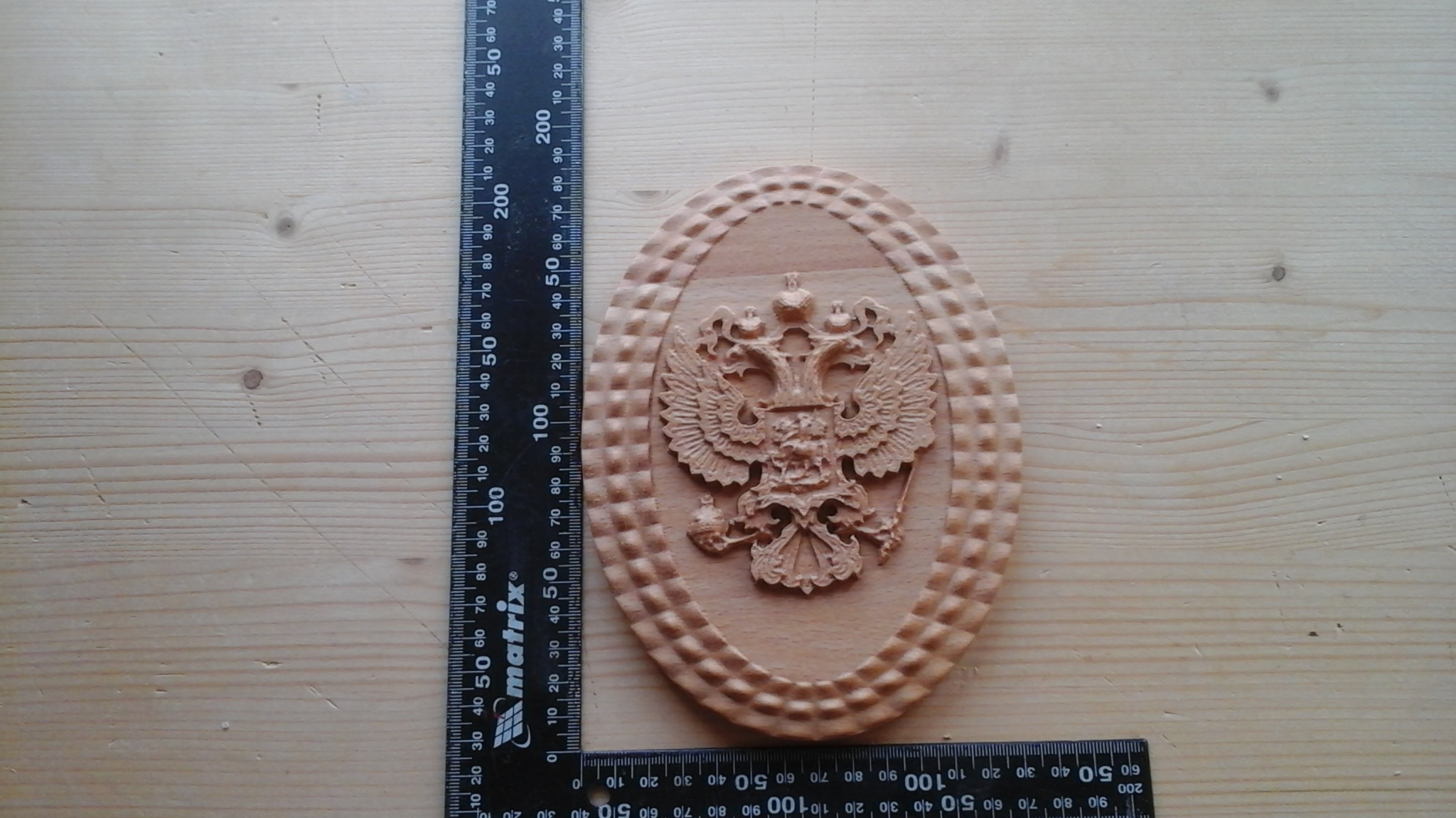

Вот еще один продукт! Модель составлена из разных STL моделей с помощью Арткама, вырезана на буке и обработана маслом. Угольная линейка приложена для оценки общих размеров резной картины.
