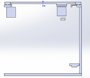

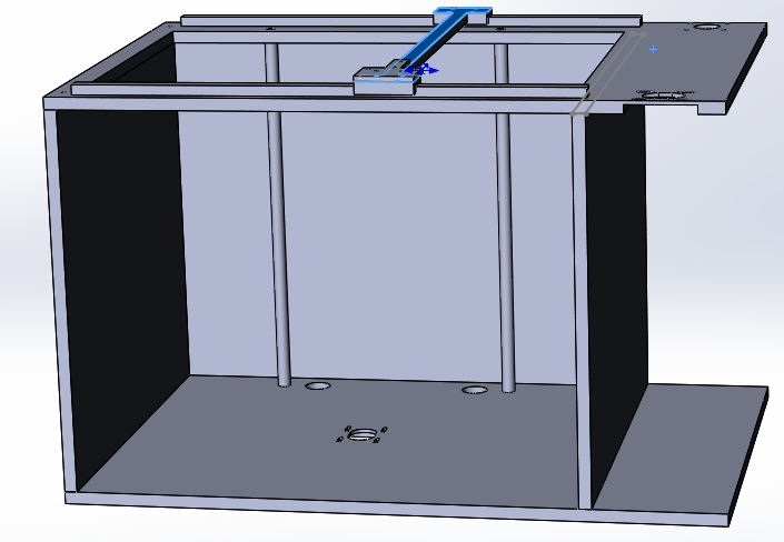

Чаще всего чертежи с размерами у продавца на странице товара имеются и совпадают .Можно схематично "изобразить" ,подвигать ,многих ошибок удаётся избежать . Я пользуюсь таким способом как раз по тому, что рисовать не умею от слова совсем (папа был архитектор ,строитель ,художник ) :hehehe: .
Пара примеров (2707 просмотров) <a class='original' href='./download/file.php?id=194158&mode=view' target=_blank>Загрузить оригинал (27.29 КБ)</a>
Пара примеров
принтер пайнт.png (2707 просмотров) <a class='original' href='./download/file.php?id=194159&mode=view' target=_blank>Загрузить оригинал (53.36 КБ)</a>

DM_KARDMASTER писал(а): ↑ Рабочее поле: 1400х900
DM_KARDMASTER писал(а): ↑ Цилиндрические рельсы, серия SBR
- 1500мм -2шт.
- 1000мм - 2шт.
Вот тут уже не срастается , у стоек портала и зетки имеется ширина и она больше 100 мм ! Надо бы порисовать ....
Мой прогноз 1050Х750 максимум выжать ,плюс-минус пара см.
И блок питания лучше на 48 вольт .
Ой , чо я привязался то ?
У меня, к стати, тоже не вышло на всю ширь ,не учёл торчащие крепежи и маслёнки ,ход для лимитов , доступ для инструмента ...

гражданинъ писал(а): ↑ Мой прогноз 1050Х750 максимум выжать ,плюс-минус пара см.
Скорее всего, да! соглашусь)) просто Слава Китаец предположил по заказу что размер такой будет! По ходу разберемся.

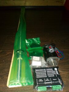

И так первую посылку получил, начну сегодня вечером дальше рисовать детальки для станка!
WhatsApp Image 2021-04-03 at 16.03.11.jpeg (2668 просмотров) <a class='original' href='./download/file.php?id=194169&mode=view' target=_blank>Загрузить оригинал (124.61 КБ)</a>

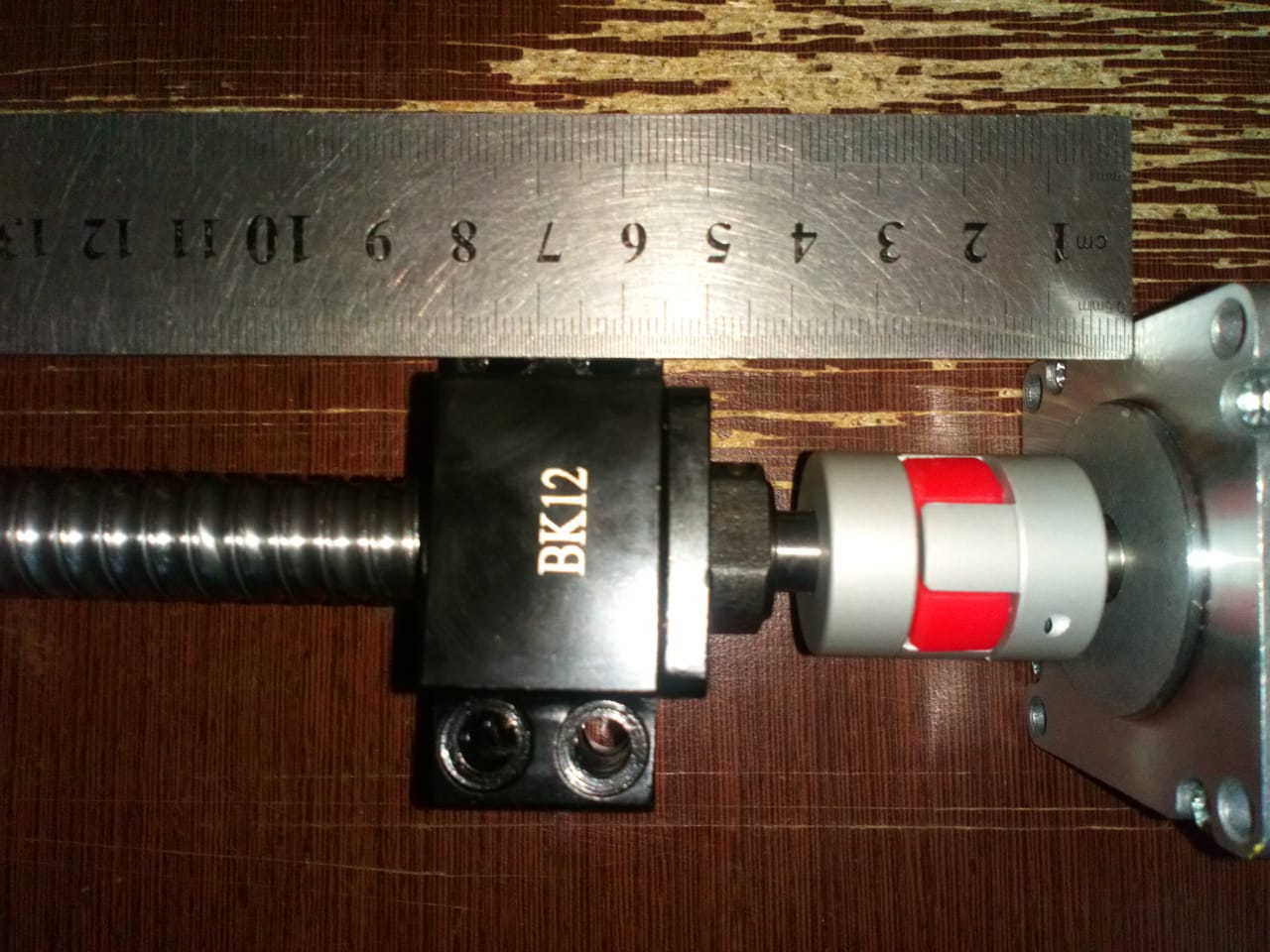

Если вдруг кому нужно, вот размер который я не смог найти или плохо искал))
8мм.jpeg (2667 просмотров) <a class='original' href='./download/file.php?id=194170&mode=view' target=_blank>Загрузить оригинал (141.99 КБ)</a>

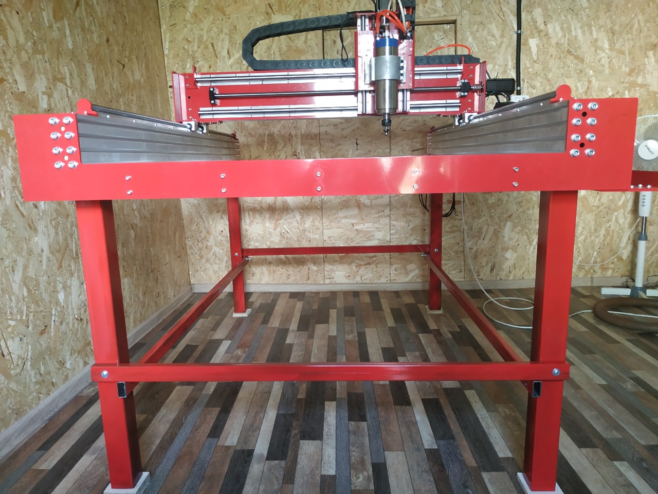

Bioraptor писал(а): ↑03 апр 2021, 18:58 Кидайте свои эскизы, нарисую вам станок по бырому, всё ровно делать нечего пока.
Время ваше жалко)) но спасибо! как то видел фото вот такого станка, по фото и собираю!
qdsEWI_WAxk.jpg (2643 просмотра) <a class='original' href='./download/file.php?id=194171&mode=view' target=_blank>Загрузить оригинал (442.37 КБ)</a>

Ой! сейчас камни полетят))

Мне предложили 190 000р. за него, но я решил сделать сам!

На таком ,конечно ,профильные 15е рельсы хивин не уместны ,но хуже бы не стало это точно.

Ладно, может ему самому пригодятся))

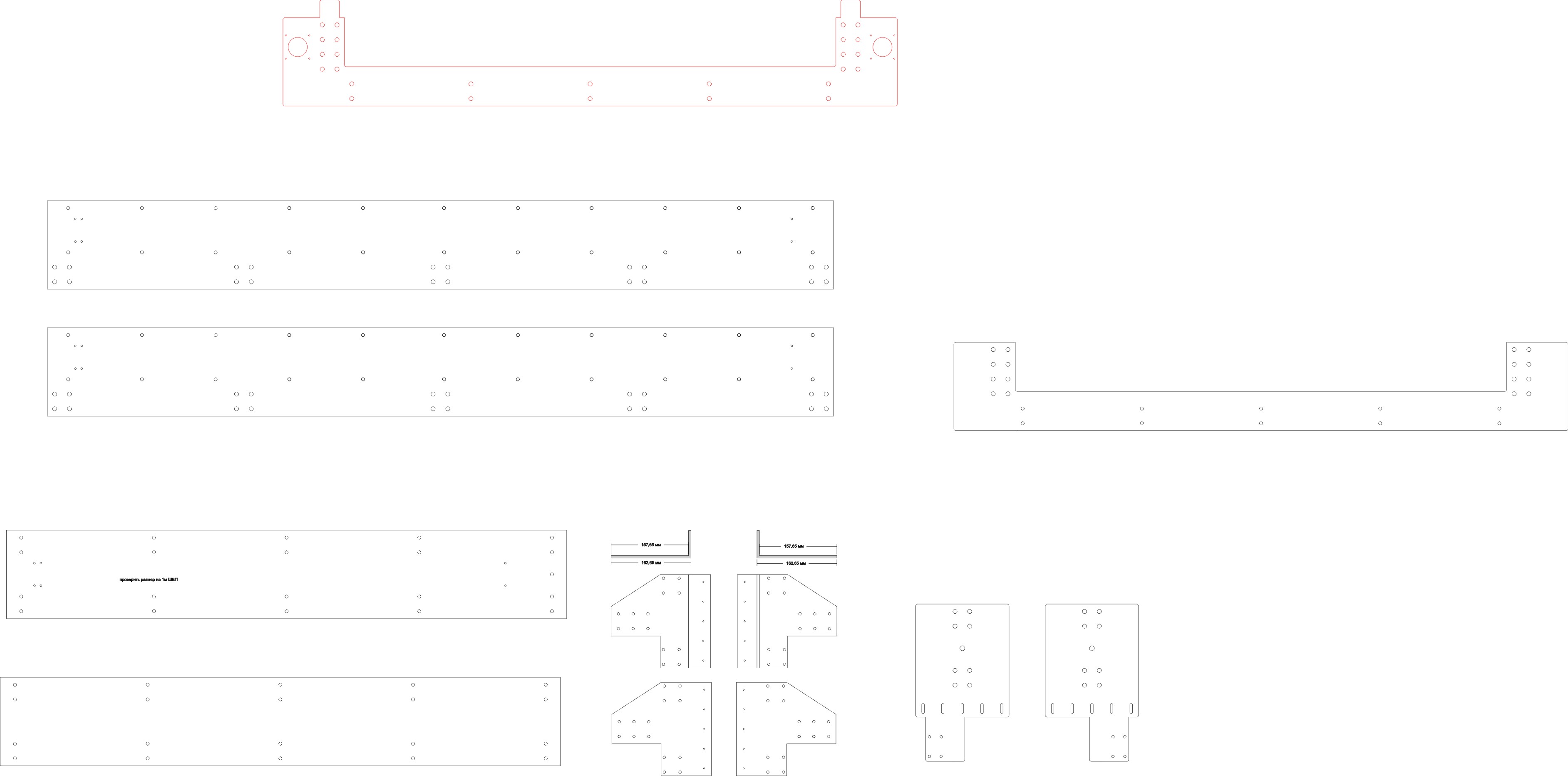

Нарисовал немного частей проекта
проект.jpg (2589 просмотров) <a class='original' href='./download/file.php?id=194186&mode=view' target=_blank>Загрузить оригинал (242 КБ)</a>
Рельсы только нужны для точной прорисовки отверстии(под них), пока не знаю когда придут! В понедельник позвоню узнаю))

Если кому не понятно извиняйте, для себя делаю! Мне все ясно))
Осталась ось Z и мелочевка: ножки, упоры, под датчики и т.д.

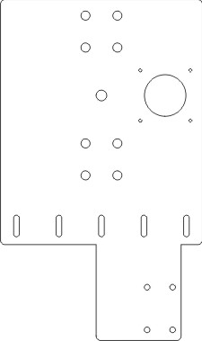

Забыл под ШД сделать(добавил)

А размеры где?
