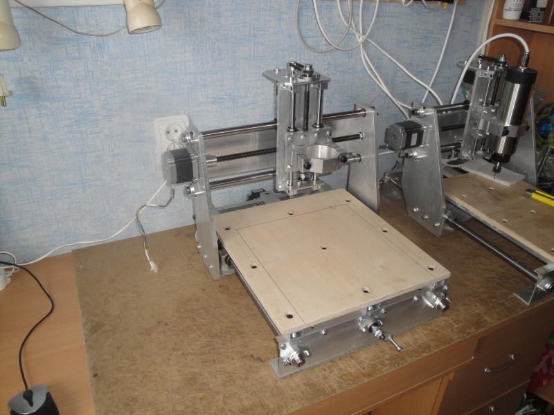

Станина Д16Т 16 мм. Боковые стойки 10 мм.
Сегодня сделал самостоятельно крепление ШВП (с помощью болгарки эл. дрели и напильника)
Вес станка на данный момент 20 кг. - это без стола.
Стол пока не придумал из чего сделать. Было бы неплохо Д16Т 16мм. Но его у меня нет.

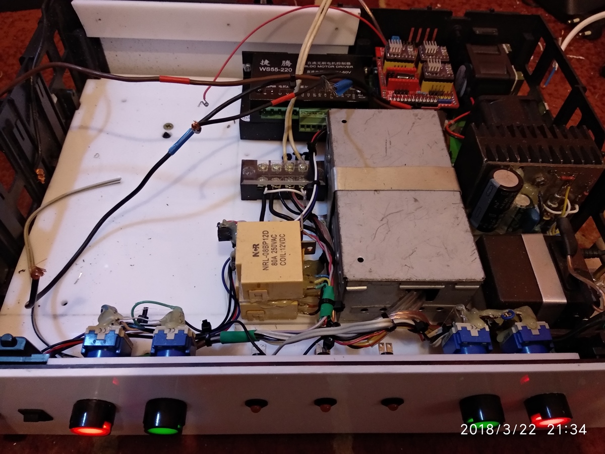

Паралельно делаю блок управления.
Корпус от видеомагнитофона.
Да проект пока на ардуино.
Жду блок питания 48 в.

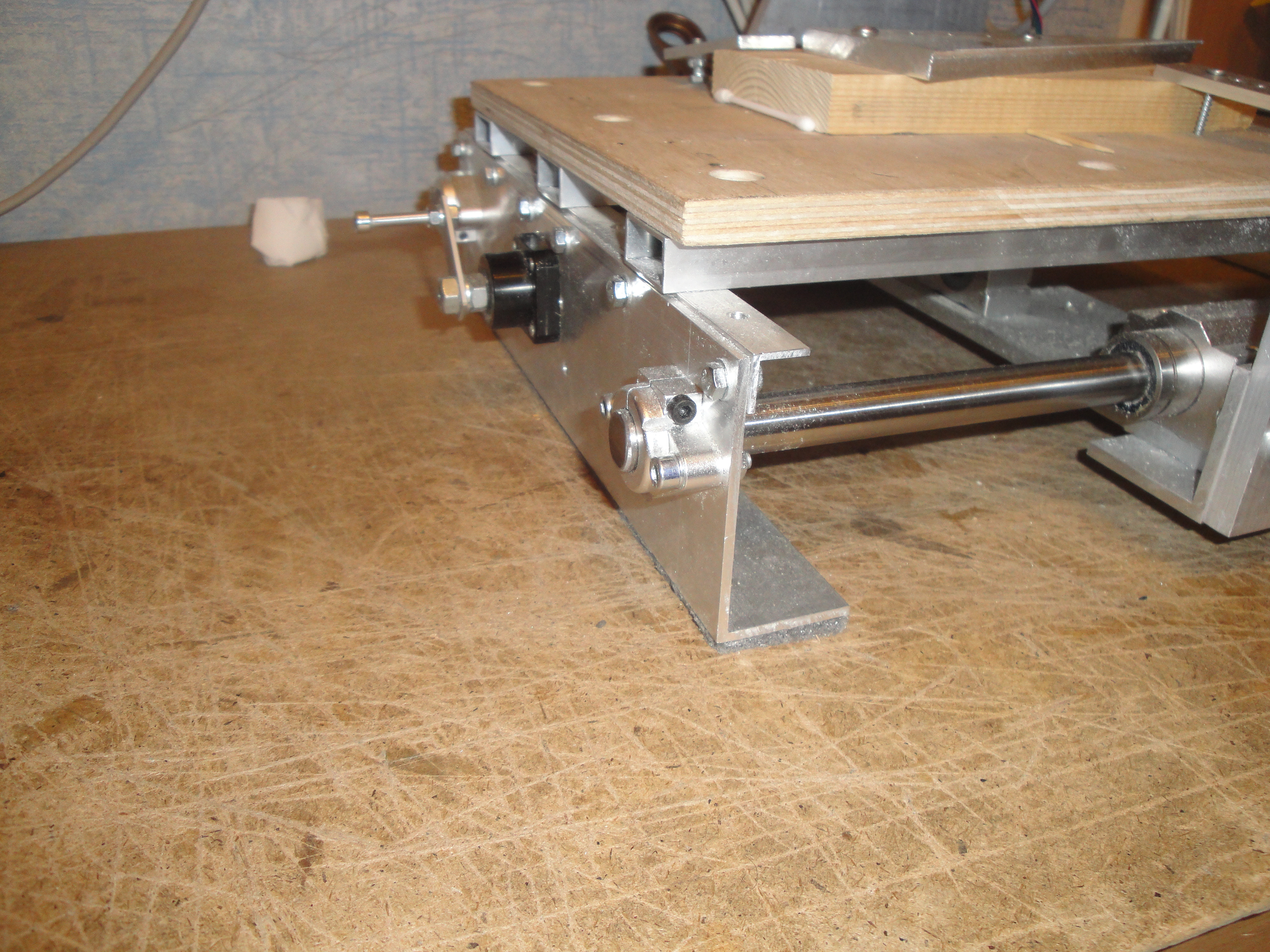

Вот как этот узел решен на моем станке. В качестве станины столика применен алюминиевый профиль 80х40мм толщиной 3мм. Жесткости вполне хватает и на обработку алюминия, про дерево и пластмассу уже не говорю. Насчет упорных подшипников почитайте с поста 6 этой ветки.

Еще одно суждение добавлю по станку avst. Общий конструктив станка предусматривает круглые валы на оси Х и валы на опоре на оси У. Лучше-бы сделать наоборот и вот почему. Общая жесткость конструкции станка состоит из жесткости контуров его рабочих осей. А жесткость любого контура всегда зависит от его размера, т.е. периметра. Т.е. чем больше размеры контура или длиннее его периметр, тем меньше его жесткость и наоборот. Думаю, что это доказывать не надо, это и так понятно. В стандартном станке ЧПУ обычно контур оси Х самый большой и соответственно самый менее жесткий. Поэтому там в качестве направляющих лучше применять более жесткие конструкции, например валы на опоре или вообще какой-нибудь Хивин. А вот на оси У можно оставить и простые валы. Их там длина обычно небольшая и соответственно "жесткость" лучше сохраняется.

Порадовал себя еще одним станком! Сделал его несколько меньше, чтобы удобнее на рабочем столе разместить. Конструктив прежний - направляющие полированные валы диаметром 16мм, ходовые винты 12х3мм, везде регулируемые капролоновые гайки. Внешние габариты без ШД - ширина 410мм, длина 470мм, высота 450мм, вес без шпинделя 13-15кг. Рабочая зона 270х300мм, специально под резку гравюр.

Похож на мой.

Для относительного сравнения размеров станка я, как правило, его снимаю вместе с каким-нибудь предметом. Обычно мой любимый "сравнитель" - электрочайник. Как видно, станок его чуть-чуть больше!

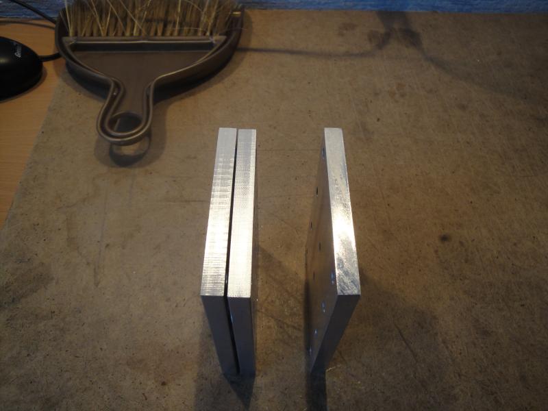

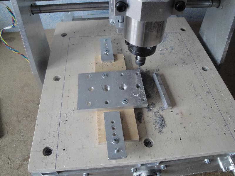

Делал станок под дерево и пластмассу, а потом взял и "пильнул" на нем алюминий - запчасть под очередной станок!

Прокомментирую последнюю фотографию с заготовками. Две слева это результат резки на станке (одна вручную ручками станка, вторая в автомате), одна справа - это усовочная пила (Корвет, 2.2квт) с диском по алюминию. Как видно по фото - рез на станке получается значительно лучше, чем на пиле.

Решил и дальше "пильнуть", но уже сделать небольшую выборку. Результаты смотрите сами:
https://www.youtube.com/watch?v=A8dT9s8jnhM
Фреза 6мм, шпиндель 1.5квт, 19500 об. в минуту, съем по 0.2мм, скорость реза 600мм в мин (10мм в сек).

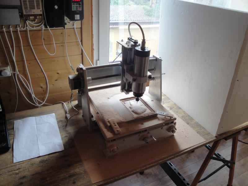

Приветствую всех на ветке! Летний сезон у нас закончился, пора и поделиться наработанным. Нового почти не делал, в основном на даче занимался проверкой работоспособности станка через пиление гравюр. Станок работал в 2 смены, днем часов 5-6, далее в ночь до утра. Практика показала, что все механические системы станка, включая ходовые капролоновые гайки вполне длительно работоспособны. За весь летний сезон всего пару раз регулировал на них люфт, и то на отдельных осях.

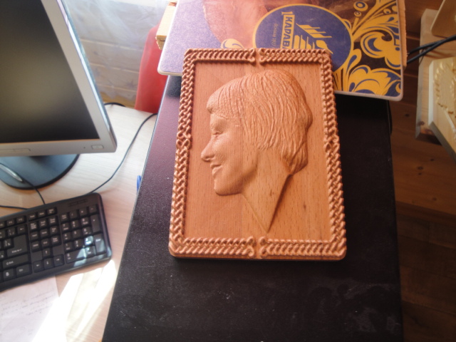

Некоторые фото изготовленных гравюр:

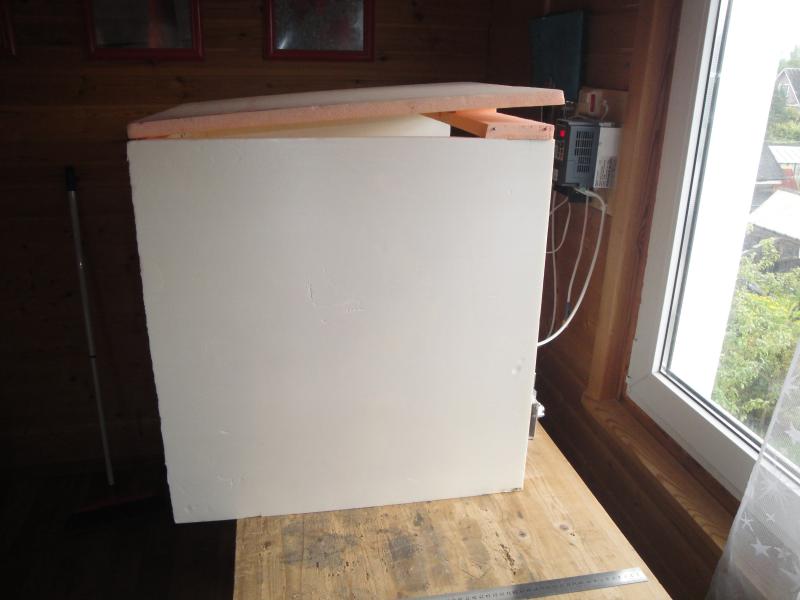

Для удобства пользования станком из 2см пеноплекса сделал ящик, который "одевал" сверху на работающий станок. В итоге вся пыль и шум оставались внутри.
Кстати, со стороны вполне правильно подсказывают, что это не "гравюры", а "барельефы". Но слово "барельефы" не очень удобно в произношении, поэтому буду называть резная гравюра. Язык запутывается!

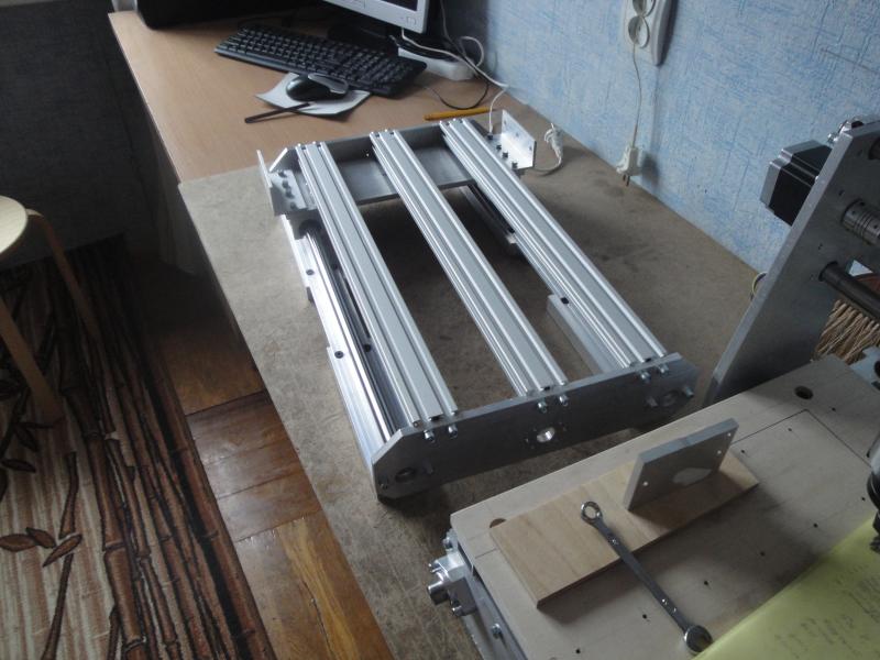

Тут меня достали, мол, когда начнешь "нормальные" станки собирать на ШВП и без всяких "висячих" валов... Нате, отвечаю им, подождите только чуть-чуть остальную комплектуху!

al_us
Сообщения: 442
Репутация: 115
Re: Хоббийный станок ЧПУ
Сообщение al_us »
Теперь стол будет одиноко висеть.
