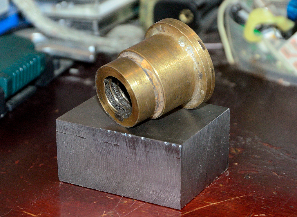

Небольшие изменения в проекте.
Подогнали люди добрые мне от винт трапецию на 20 и гайку бронзовую. От станка какого-то.
Резьба левая, но мне сие удобно привычно, т.к. тиски огроменные сверлильные, у меня также с левой резьбой.
gayka.JPG (3836 просмотров) <a class='original' href='./download/file.php?id=117877&mode=view' target=_blank>Загрузить оригинал (763.45 КБ)</a>
Как следствие - чугунная болванка отправляется восвояси.
Завтра будет изготовлен кронштейн гайки, из стального кубика, что на фото под гайкой.
Полный цикл обещает уложиться в час с мелочью чистого машинного времени - пару часов (с заменой фрез и переустановкой детали) гравировки стали, включая шпонку по низу и потаи для болтов
eskiz_final.jpg (3836 просмотров) <a class='original' href='./download/file.php?id=117876&mode=view' target=_blank>Загрузить оригинал (66.99 КБ)</a>
Замену полагаю обоснованной, т.к. с 20-м винтом конструкция более гармоничной будет.
Гайку же доведут мне по чертежу на токарном.

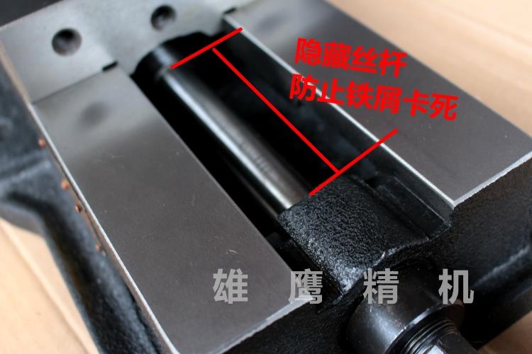

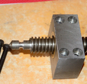

А вот гле гайку вешать...тут интересно...вот ,что под руку попалось
TB2LN_ZgItnpuFjSZFvXXbcTpXa_!!1787715671.jpg (3784 просмотра) <a class='original' href='./download/file.php?id=117887&mode=view' target=_blank>Загрузить оригинал (42.74 КБ)</a>
TB2qUlJjetTMeFjSZFOXXaTiVXa_!!1787715671.jpg_600x600.jpg (3784 просмотра) <a class='original' href='./download/file.php?id=117888&mode=view' target=_blank>Загрузить оригинал (28.36 КБ)</a>
Константин23
Сообщения: 470
Репутация: 62
Откуда: Krasnodar
Re: Железный "Малышок" 300X400X170 по цветняку.
Сообщение Константин23 »
У меня такие....хз де там гайка....завтра гляну
Гайка в неподвижной части неудобна тем, что когда зажимаешь большую деталь, винт сильно торчит наружу.

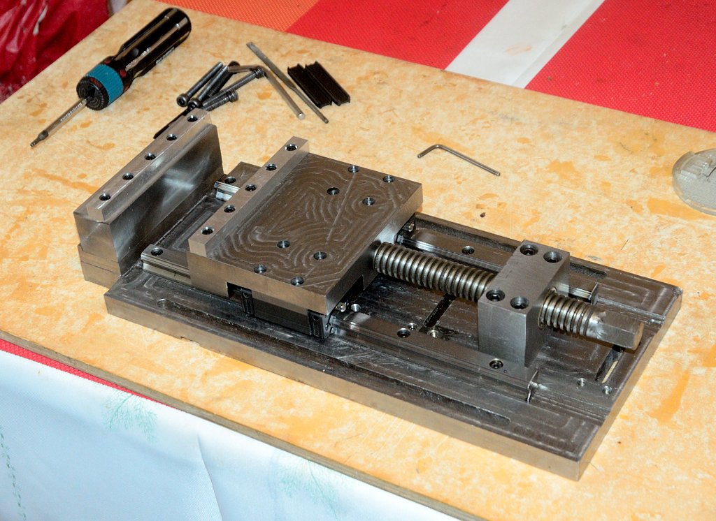

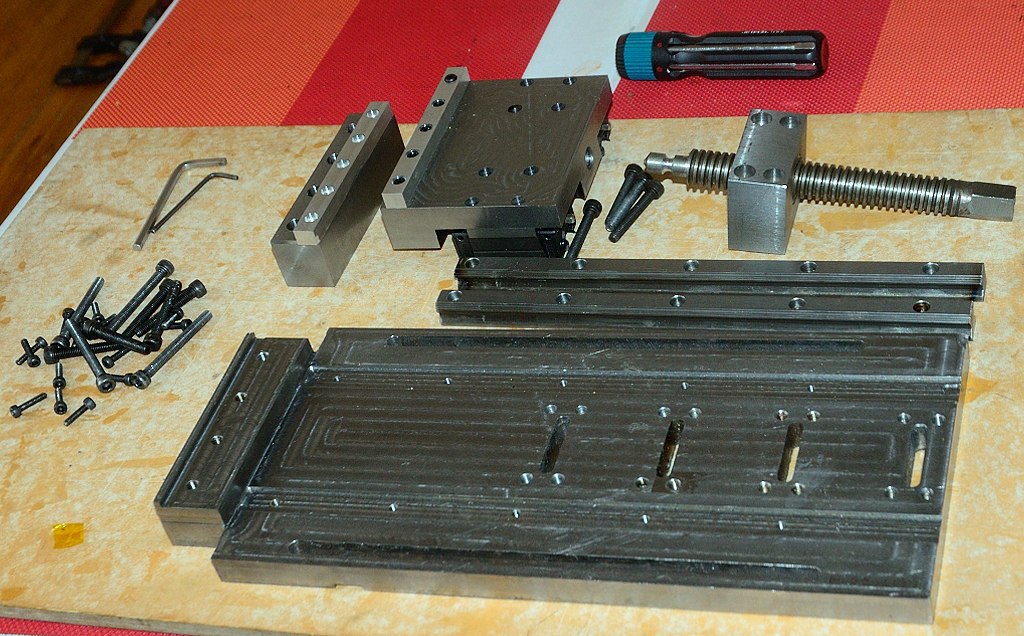

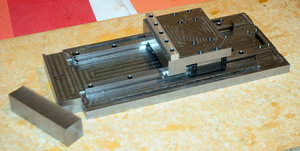

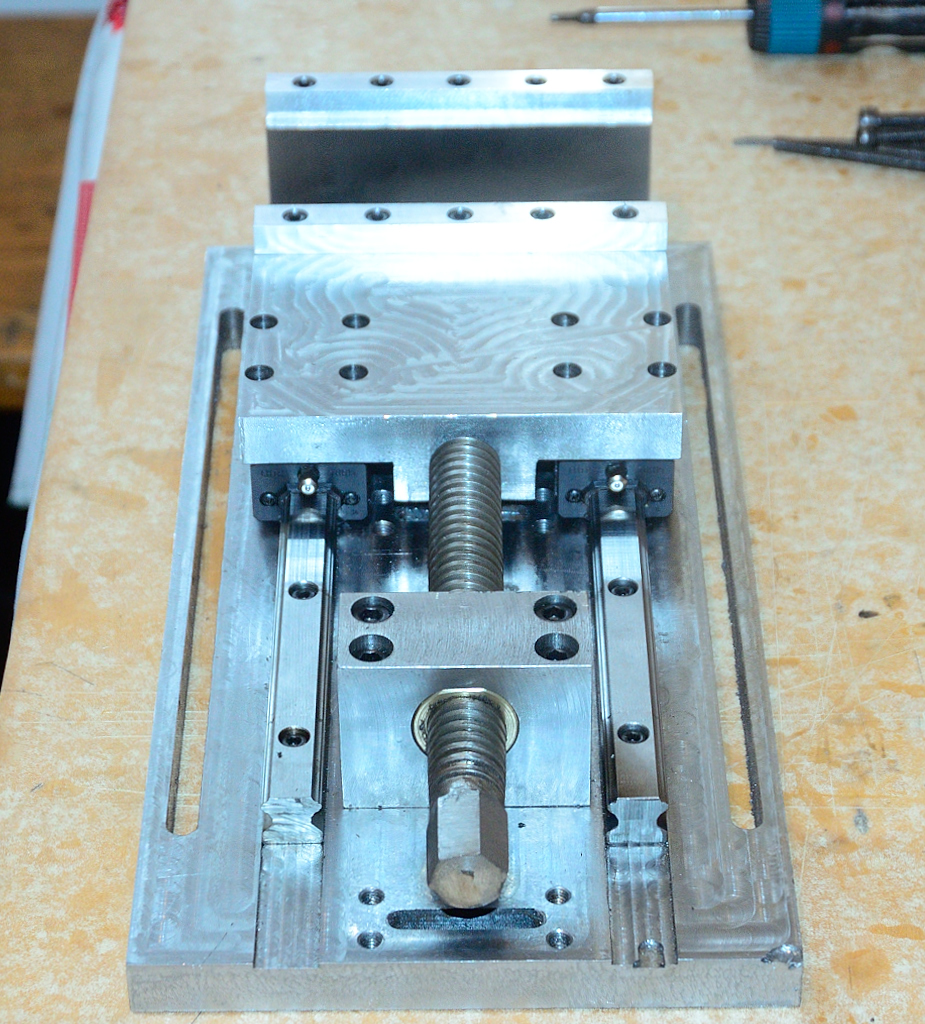

Дело делается.
Из любопытного.
Разделка вала.
DSC_5502_2909.JPG (3688 просмотров) <a class='original' href='./download/file.php?id=117943&mode=view' target=_blank>Загрузить оригинал (935.42 КБ)</a>
Набор "собери тиски сам"
DSC_5501_2908.JPG (3688 просмотров) <a class='original' href='./download/file.php?id=117942&mode=view' target=_blank>Загрузить оригинал (735.55 КБ)</a>
Вроде похоже.

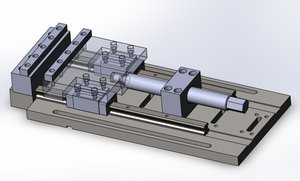

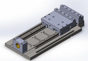

Запроектировано:
ready_cad.jpg (3688 просмотров) <a class='original' href='./download/file.php?id=117946&mode=view' target=_blank>Загрузить оригинал (75.9 КБ)</a>
По факту.
DSC_5507_2911.JPG (3688 просмотров) <a class='original' href='./download/file.php?id=117944&mode=view' target=_blank>Загрузить оригинал (751.17 КБ)</a>
Как ни странно все сошлось.
DSC_5508_2912.JPG (3688 просмотров) <a class='original' href='./download/file.php?id=117945&mode=view' target=_blank>Загрузить оригинал (776.53 КБ)</a>
Еще немного, еще чуть-чуть. Обработать напильником закалка, плоскошлиф, нивелировка и в работу.

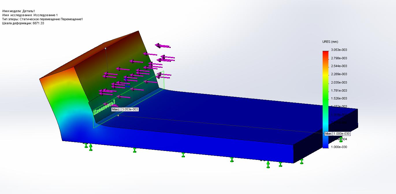

Не слишком тонковато основание? Не будет их разгибать при зажиме? Крепежные пазы на основании длинные очень и тонкий краешек существует отдельно от основания былоб лучше несколько коротких прорезей.
mikehv
Сообщения: 1846
Репутация: 1175
Откуда: Иваново
Сообщение mikehv »
Отгиб неподвижной и подъем подвижной губок можно уже измерить. Это в общем даст картину.

Udjin
Сообщения: 2072
Репутация: 1248
Сообщение Udjin »
Если сделать допущение, что подошва тисков жестко закреплена, то при приложении нагрузки в 5000Н
вырисовывается деформация в три микрона с хвостиком.
симуляция_5000Н.jpg (3635 просмотров) <a class='original' href='./download/file.php?id=117956&mode=view' target=_blank>Загрузить оригинал (59.24 КБ)</a>
В случае, если деформация окажется большей, то причиной тому будет тонкое основание. Однако, длинный паз, позволяет закрепить болты очень близко от дальней (неподвижной) губки, дабы минимизировать плечо.
Буду посмотреть, поэкспериментировать.

тонкая часть длинного паза нужна, чтобы болты не ломались. и всё. отличная конструкция.
mikehv
Сообщения: 1846
Репутация: 1175
Откуда: Иваново
Сообщение mikehv »
Udjin писал(а):В случае, если деформация окажется большей, то причиной тому будет тонкое основание. Однако, длинный паз, позволяет закрепить болты очень близко от дальней (неподвижной) губки, дабы минимизировать плечо.
Будет больше конечно. Подошва сильно тонкая. Болты по краям прижмут, но выгибать будет середину. До кучи и основание рельс поднимать будет. Болты в середине подошвы немного спасут ситуацию.

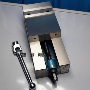

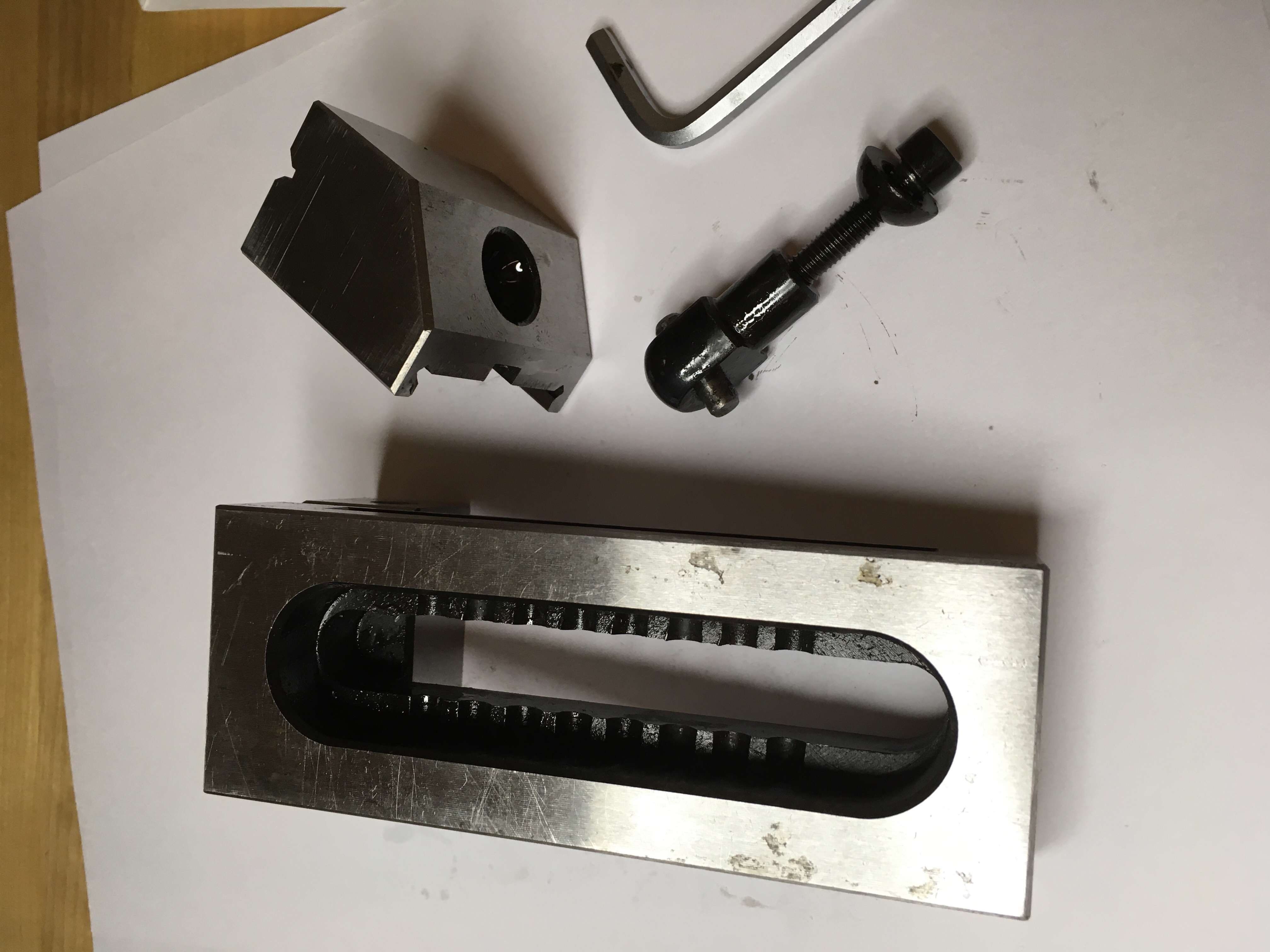

вот думаю изучить возможность изготовления этого варианта
они ж пресижн и без винта
купить мелкие и разобрать чтоли :thinking:
Не было идей такого варианта?
Безымянный.png (3561 просмотр) <a class='original' href='./download/file.php?id=117961&mode=view' target=_blank>Загрузить оригинал (429.62 КБ)</a>
