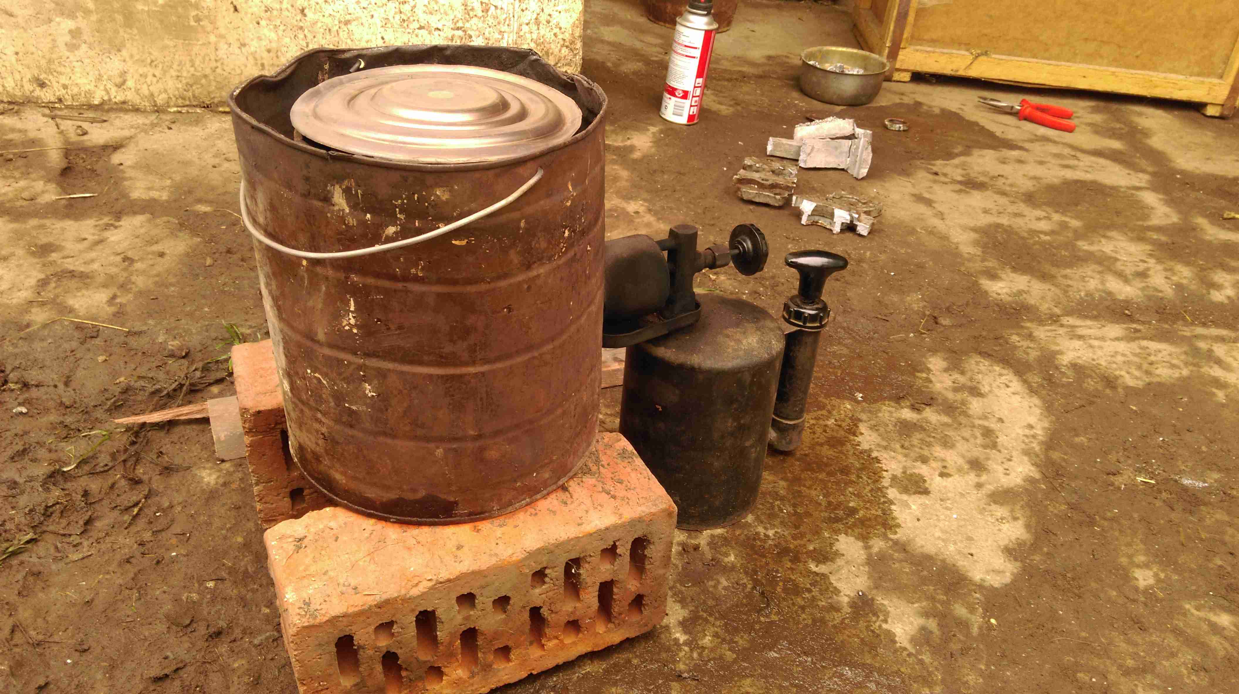

Сделал для плавки небольшую печь,примерно на 1.2 литра.

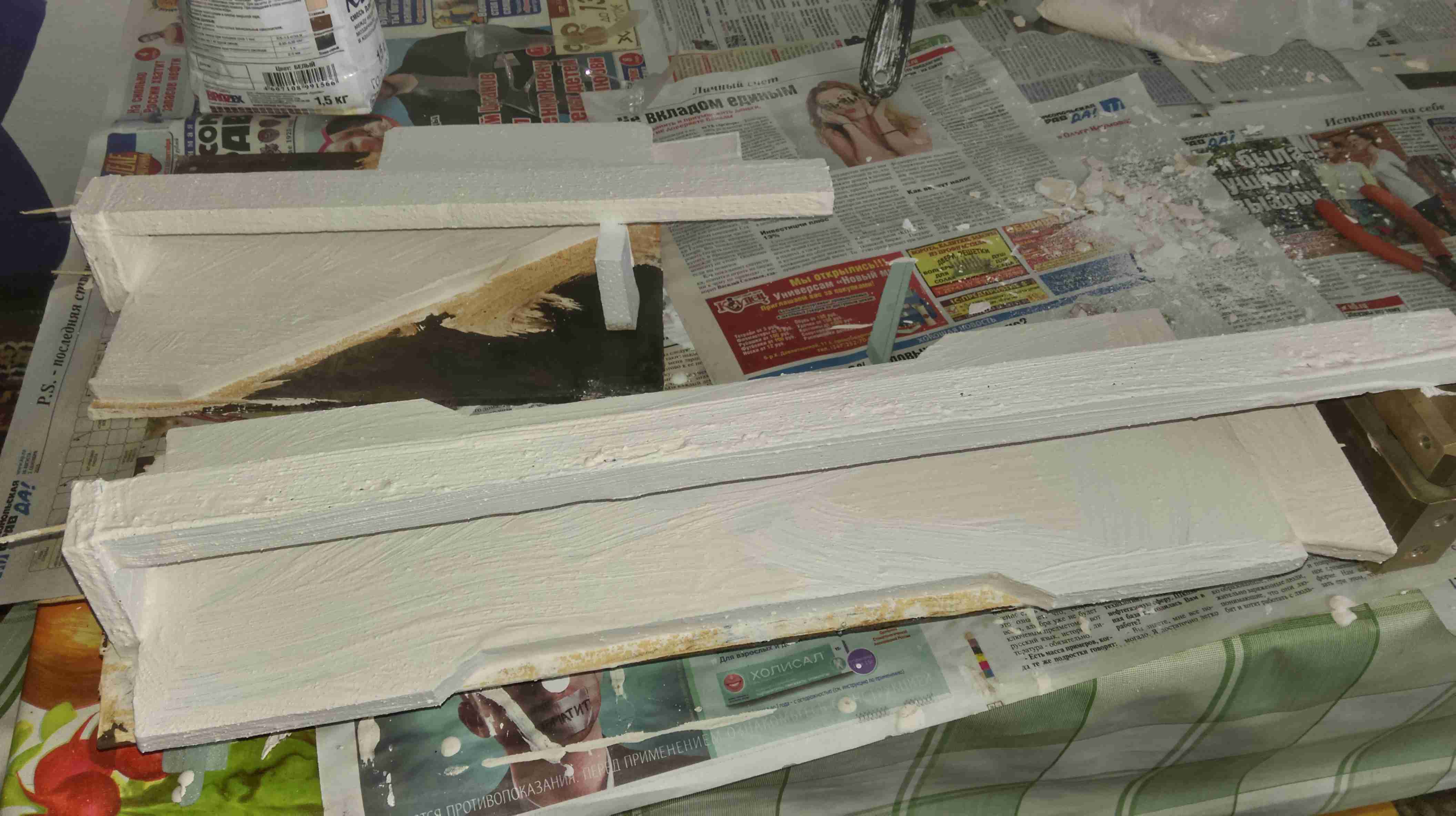

К пенопластовой модели приклеил литник с верху приклеена прибыль так как метал при отцтывании дает сильную усадку,все это дело обмазано какой то строительной смесью,важно чтобы смесь была газопроницаемой.
Всё это дело помещено в ящик и засыпана просеянным песком,утрамбовано.
Первое литьё по выжигаемой модели и сразу же брак.Явный не догрев.
Потом выяснилось что греть нужно до свечения расплавленного алюминия.

Печь в работе. (4060 просмотров) <a class='original' href='./download/file.php?id=102341&mode=view' target=_blank>Загрузить оригинал (487.44 КБ)</a>
Печь в работе.

Нет прибылей, так это по моему называется, газу некуда выходить, а алюминий к тому моменту уже остыл, и полистерол плохо выгорает, лучше всего подходит упаковочный пенопласт.

fabrikator66 писал(а):Нет прибылей, так это по моему называется, газу некуда выходить, а алюминий к тому моменту уже остыл, и полистерол плохо выгорает, лучше всего подходит упаковочный пенопласт
Прибыль приклеена с верху в виде полосок,обмазка газопроницаемая,используют обычно экструдированный пенопласт для самой модели и упаковочный для литника.
Пытался делать всю модель из упаковочного пенопласта,получалось что когда льётся алюминий по литнику раскаляет песок от которого успевала испортится сама модель.

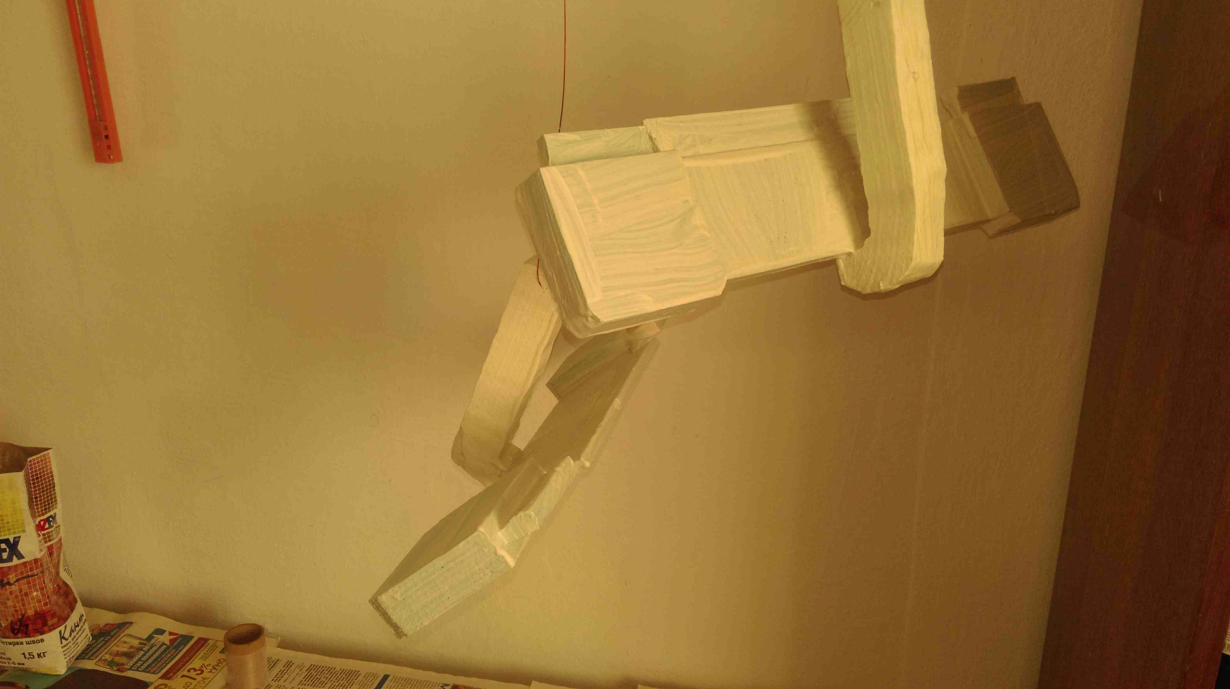

Чтобы отливка была ровной пенопластовую модель приклеил на стальной лист.
Всё обмазано строительной смесью для выравнивания стен.

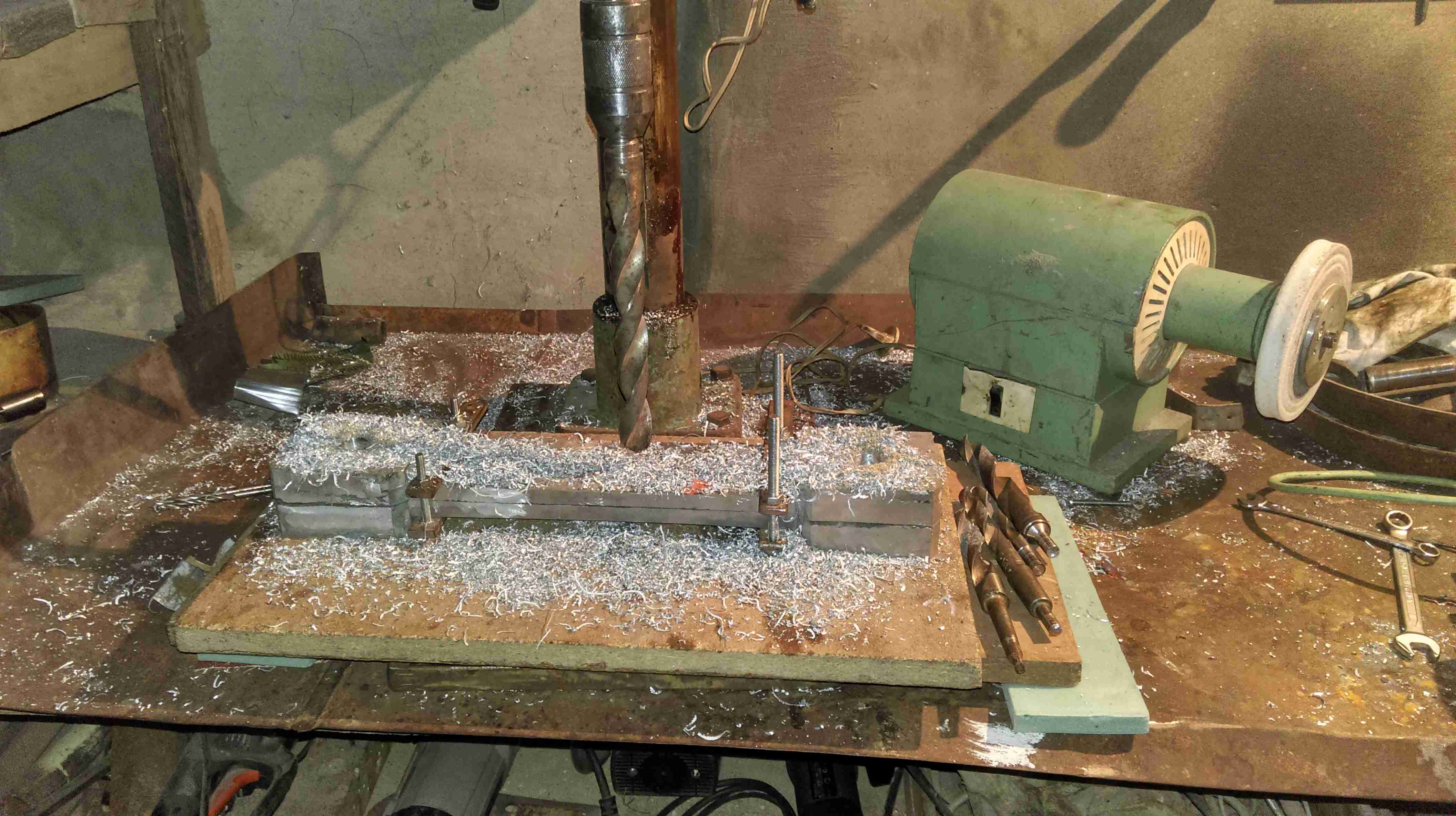

Разметка основания станка делалась на распечатанном шаблоне на прозрачной плёнки для лазерного принтера.
После разметки одну половину основания сверлил сверлом на 5мм,далее скрутил две половины в один пакет сверлил разными сверлами до 24.5мм позже подогнал разверткой до 25 мм.
Для стягивания валов пропилил ножовкой,получается не ровно как не старался.

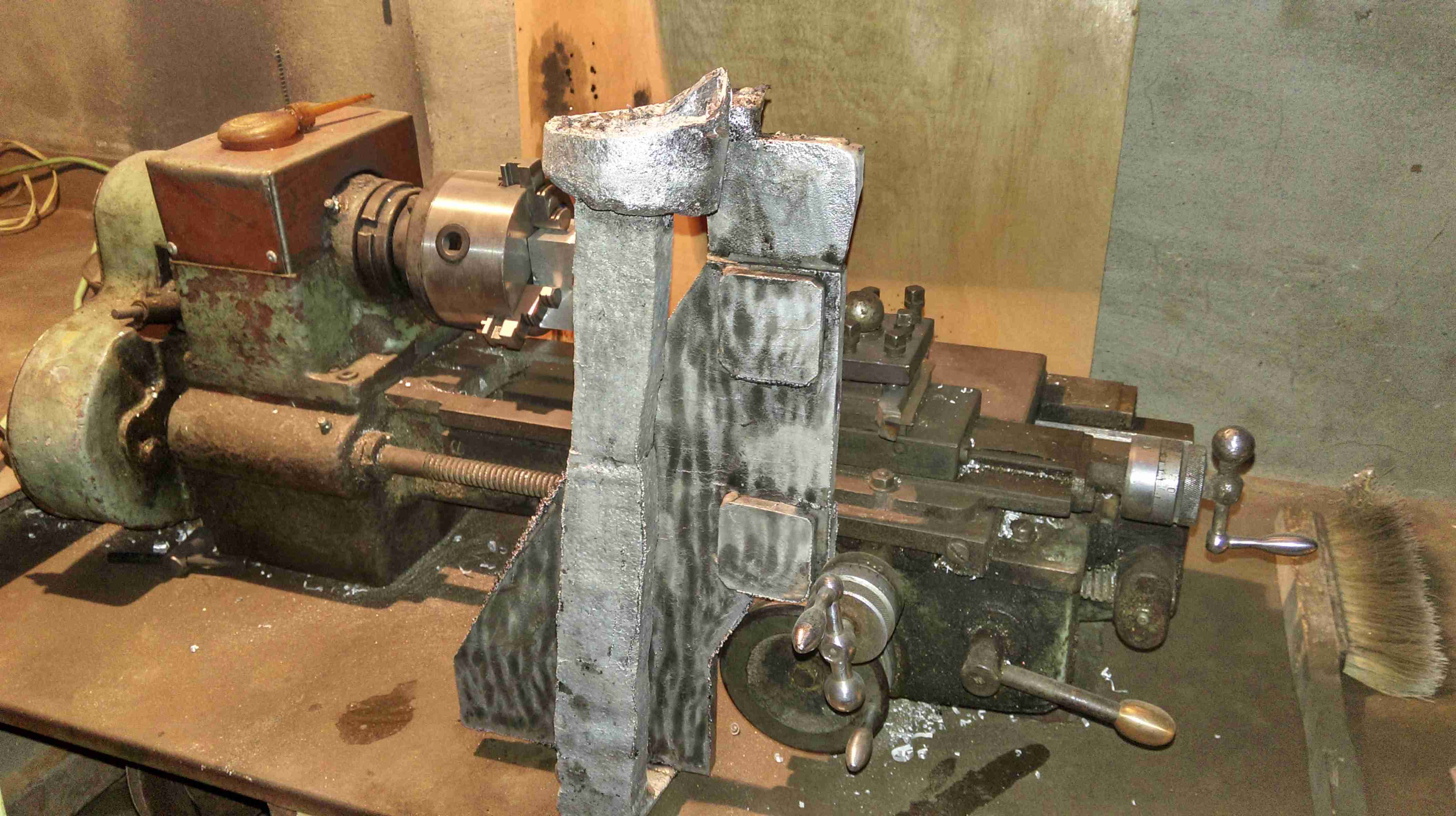

Выточил линейные подшипники.
Втулки оси Х 25 мм от передней балки газели,после зопресовки раздал по диаметру оправкой после развернул разверткой.
На ось Y 20 вынутые из счетчика от бензовоза,похожи на втулки от стартеров.

Подгонка подшипников отняла много времени малейший перекос всё встает клином.Еще вал на 25 оказался не равномерным по диаметру,до половины вала подшипник скользит нормально дальше уже перемещается тяжело.Второй вал попался нормальным.С 20мм валами проблем не было.Заказывал в прилоджике.
Подгонял подшипники к плоскостям отливки шабером из старого советского напильника ну и без подкладок не обошлось :mrgreen:
