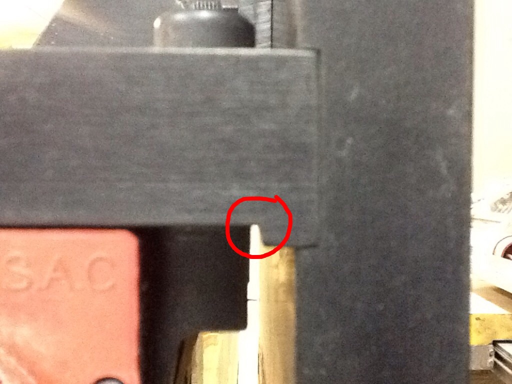

Сегодня занимался ревизией, проверял наличие косяков. Нашел еще один, в пластинах к которым крепятся каретки сместили отверстия, теперь имею зазор между кареткой и упорным бортом. На фото обведено. Скорее всего буду укорачивать балку.
Установил рейку, изначально хотел крепить через резьбовые клепки, но решил использовать закладную пластину. Смонтировал все быстро и наверно точнее, чем на клепках.
Вторую рейку тормознул устанавливать, возник вопрос - зубья реек должны быть симметрично установлены или нет? Будет это влиять на синхронизацию ?

Re: "КЛЕПА" 750-1500-150 по дереву
Askov писал(а):Вторую рейку тормознул устанавливать, возник вопрос - зубья реек должны быть симметрично установлены или нет? Будет это влиять на синхронизацию ?
А они сами по себе у тебя не симметричные.
Влиять не должно.

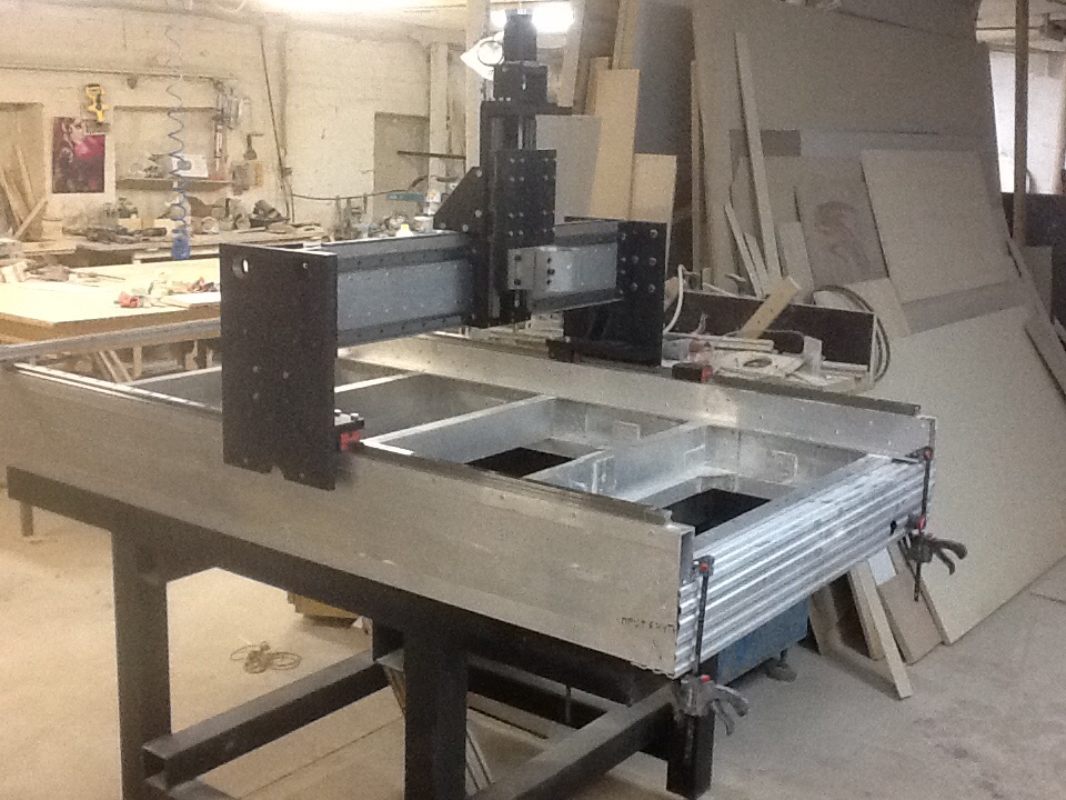

Переставил станок на ПМЖ, размер комнаты 3/4м., осталось доделать перегородки и побелить стены.
Установил шаговики с редукторами, гибкие кабельканалы. "Клепа" начинает приобретать облик станка:D
