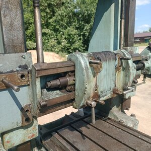

Приветствую . Пришло время разбирать станок. Возник вопрос. Почему не оставляют балку на родных ласточкиных направляющих, а меняют на рельсы? Проведите ликбез. Очень удобно прямо на неё установить ось z . Причём есть возможность регулировки зазора и точность направляющих 0.01.

kurara писал(а): Почему не оставляют балку на родных ласточкиных направляющих
Режим работы ЧПУ и ручного КРС абсолютно разные. Ласточкин хвост в режиме ЧПУ быстро сотрется..

можно их оставить на ласточке, но надо доработать систему смазки, чтобы автоматически смазывала узлы. а так как обычно там система без улавливателей масла, оно всё стекает в ванну с сож, его расход может неприятно удивить. многие большие станки имеют системы ловителей масла из баков сож (ленточные), и после фильтрации оно снова направляется на смазку узлов. но очень много масла всё-таки остаётся в стружке. поэтому дешевле рельсы, если есть такая возможность. их и ремонтировать проще.

terminalserver писал(а): можно их оставить на ласточке, но надо доработать систему смазки, чтобы автоматически смазывала узлы. а так как обычно там система без улавливателей масла, оно всё стекает в ванну с сож, его расход может неприятно удивить. многие большие станки имеют системы ловителей масла из баков сож (ленточные), и после фильтрации оно снова направляется на смазку узлов. но очень много масла всё-таки остаётся в стружке. поэтому дешевле рельсы, если есть такая возможность. их и ремонтировать проще.
Я у себя решил эту задачу другим образом. Сделал кожух на зону обработки, сож стекает по штатным каналам со стола через шланги в свою емкость, где стоит насос. А система смазки осталась прежней, излишки стекают в полость станины.
Смысл тут в чем. Сож не попадает на призмы и не смывает масло, оно остается на рабочих поверхностях, поэтому достаточно перед началом работы прокачать систему смазки чтобы обновить масло. Расход масла смешной. Износ минимальный.

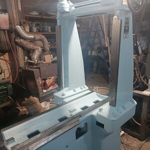

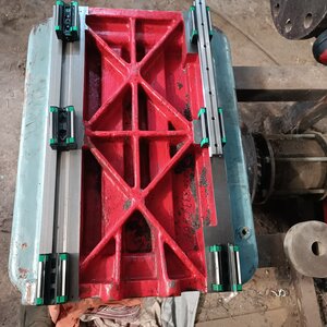

Ну в общем чугуний 54 ого года решил переместить в мастерскую не разбирая. За одно и покрасил. Найти за адекватный ценник переделку балки не удалось ,по этому решил ставить рельсы на родные плоскости. С нижней проблем нет она ровная . Верхняя имеет угол , решил этот угол поймать на плите оси z. Тут придётся поизвращаться ну это того стоит тк мне насчитали больше сотки установить на станок и сделать как у миг77.

Заболев гигантизмом возник вопрос инженерного характера. Стоит ли ось z делать на двух швп и приводах , установив на родные плоскости оси рельсы ,? Каретки на балку тоже становятся на родные плоскости . Единственное что придётся переделывать так это не много увеличить отверстия на балке для винта щвп и выдвинуть вперёд оси на 2-3см для крепления опор двигателей. Удорожание примерно в 30-40тр.
Вот думаю на сколько целесообразно увеличение хода оси z? Если делать как у всех то рабочий ход оси z. примерно 160-180 мм . вот и думаю , есть ли смысл заморачиваться?

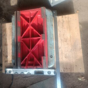

Плоскость опры кареток стола пришлось по любому отдавать на фрезеровку зарядили 25тр .Тут ни куна не денешься за одну установку станков мало ,надо делать .

kurara писал(а): Верхняя имеет угол , решил этот угол поймать на плите оси z.
Рельс с кареткой под углом не долго проживут. Они не рассчитаны на такое.

kurara писал(а): Вот думаю на сколько целесообразно увеличение хода оси z? Если делать как у всех то рабочий ход оси z. примерно 160-180 мм . вот и думаю , есть ли смысл заморачиваться?
абсолютно не целесообразно.
