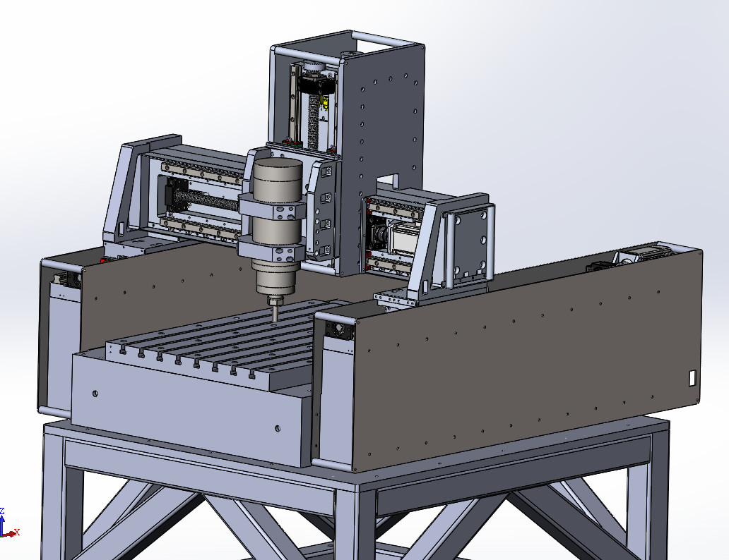

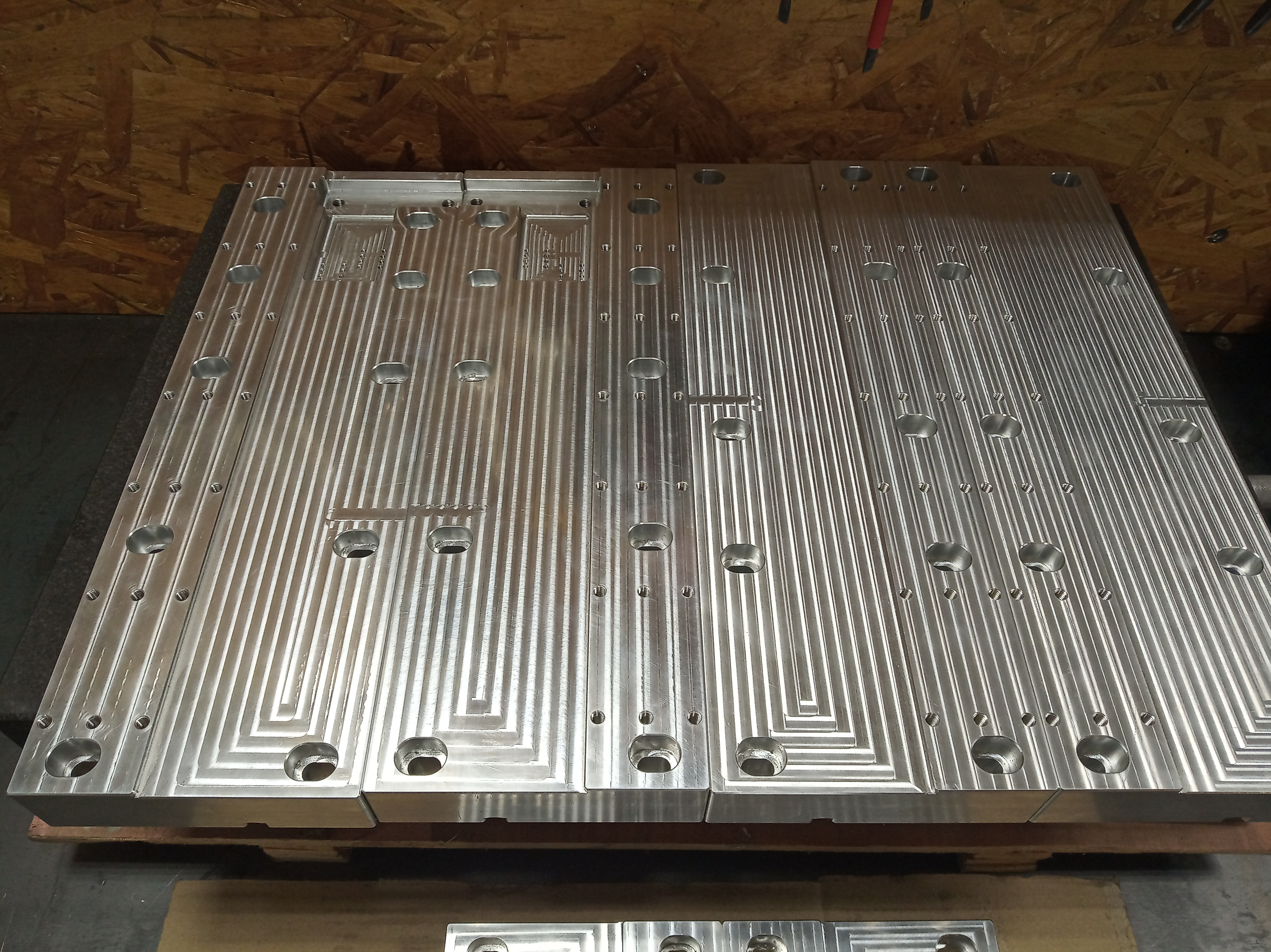

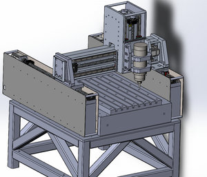

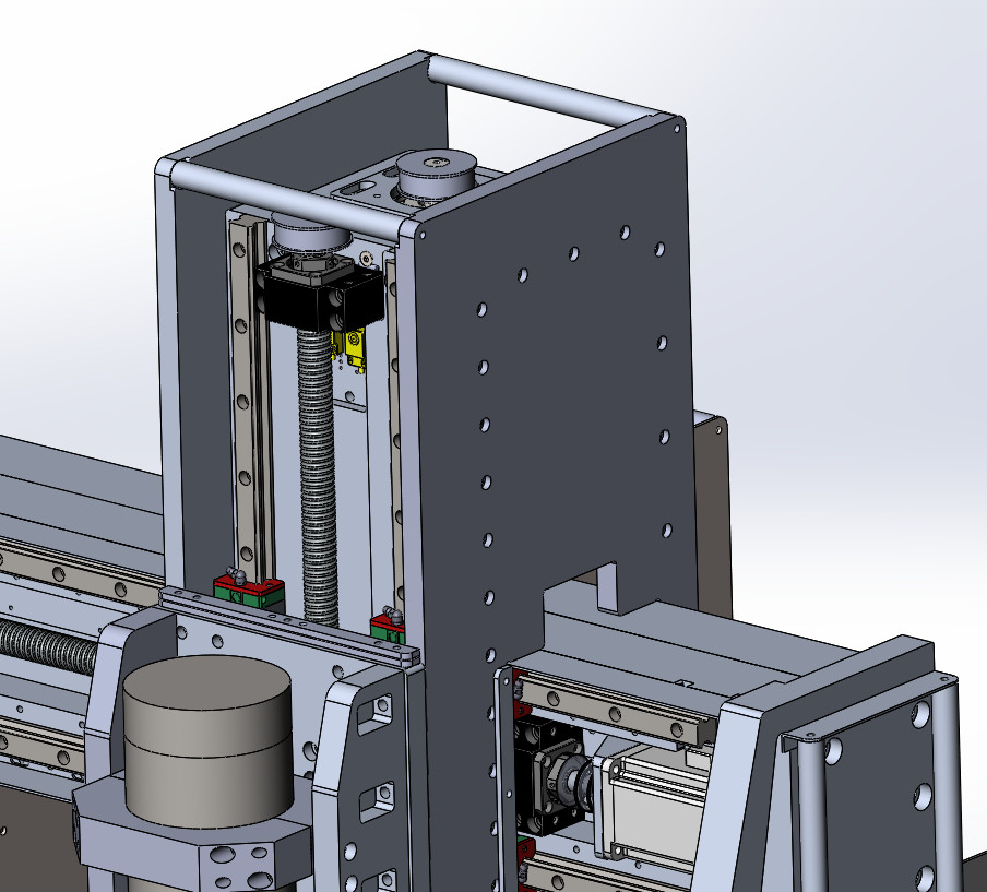

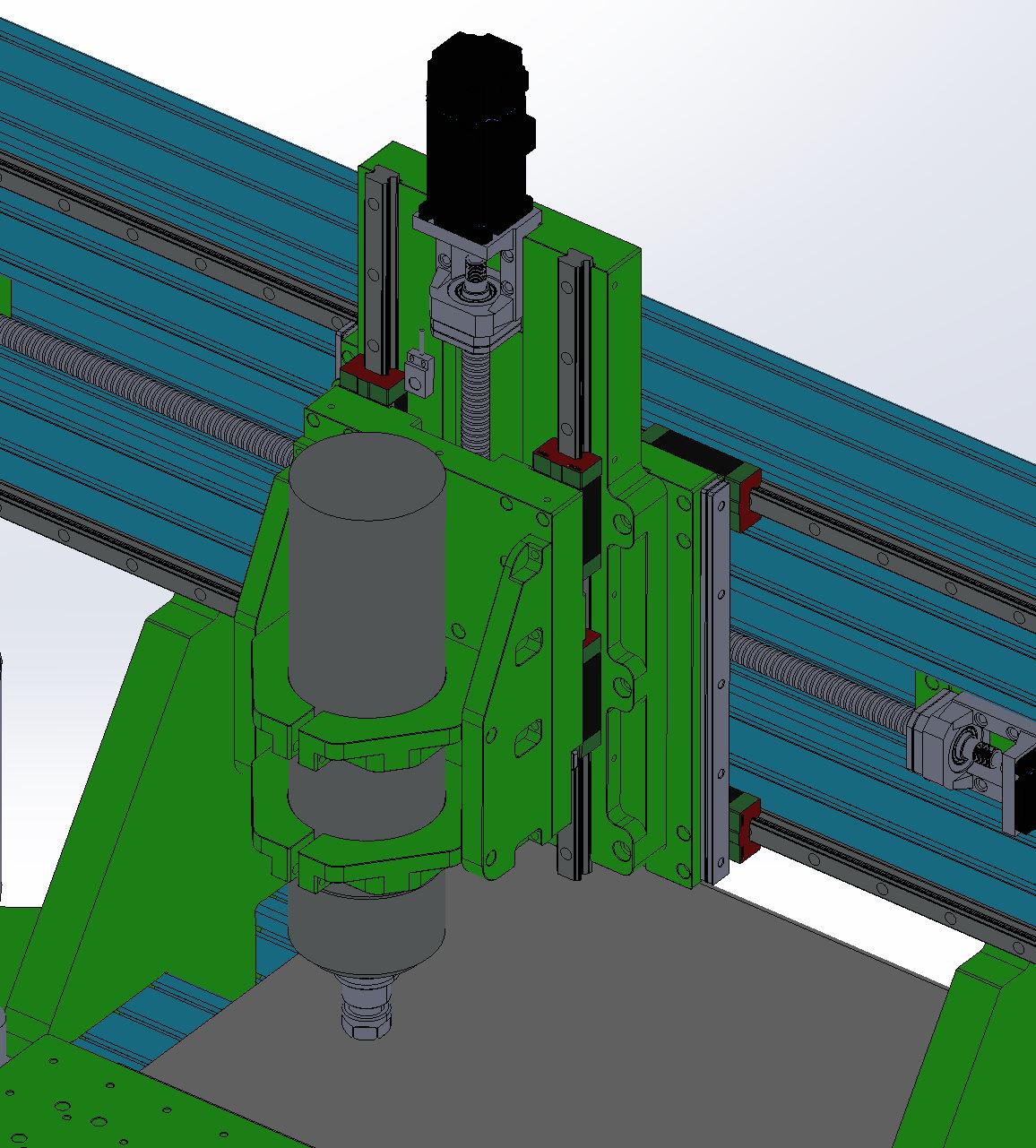

Собрался наконец с силами сделать себе новый станочек, на замену своему первому портальнику...
Новый станок имеет схожую концепцию, но с учетом опыта, полученного при сборке первого, а так же исходя из моих возможностей по обработке.
Итак, подиумный портальник, с раб. полем примерно 800*500*210 мм, станина из железобетона, детали станка из ал. сплава В95ПЧТ(1-3), направляющие по всем осям 25 мм, ШВП 2505, опоры 20е.
В качестве приводов сервы дельты 750 Вт по кругу, на Z возможно с редукцией, еще не решил.
Сервы будут с прямым приводом на ШВП, через муфты, за исключением оси Z.
Ленточная защита по всем осям.
Шпиндель пока предположительно GDK 125 мм, 6,5кВт, 18 тыс. об.
В качестве стойки будет думаю mycnc ET7, его должно хватить...

Станок планировался уже давно, постепенно подкупался металл для него и кой-чего по комплектухе....
Буду по мере продвижения освещать процесс в этой теме.
Re: Тяжелый портальник 800*500
25е рельсы и винты по мне так лишнее на люмовый станок. Z ку делал бы щелевую с прямым приводом. (могу дать отрисованную уже)
и пока не поздно заложи в проект автосмену потом жалеть будешь. а на подиумнике хорошо встает автосмена линейного типа с внешней стороны подиума.
Сообщение Umnik »
Ну может и лишние, не исключено.
Но они не так сильно отличаются по цене от 20х, так что особо экономить не было смысла.
Может имело бы смысл заюзать 20е рельсы и 25е винты, но тяжеловато запихнуть их вместе...
Ленту подумывал пустить не вокруг балки портальной, в этом случае выиграл бы в размере раб. поля, можно было бы сделать например выезд шпинделя за боковину портала, но при моем варианте мне нравятся коробчатая конструкция зетки.
Мне думается, что жесткость должна быть повыше, за счет того, что к переходной плите прикручиваются боковины защиты, а они 19 мм толщины.

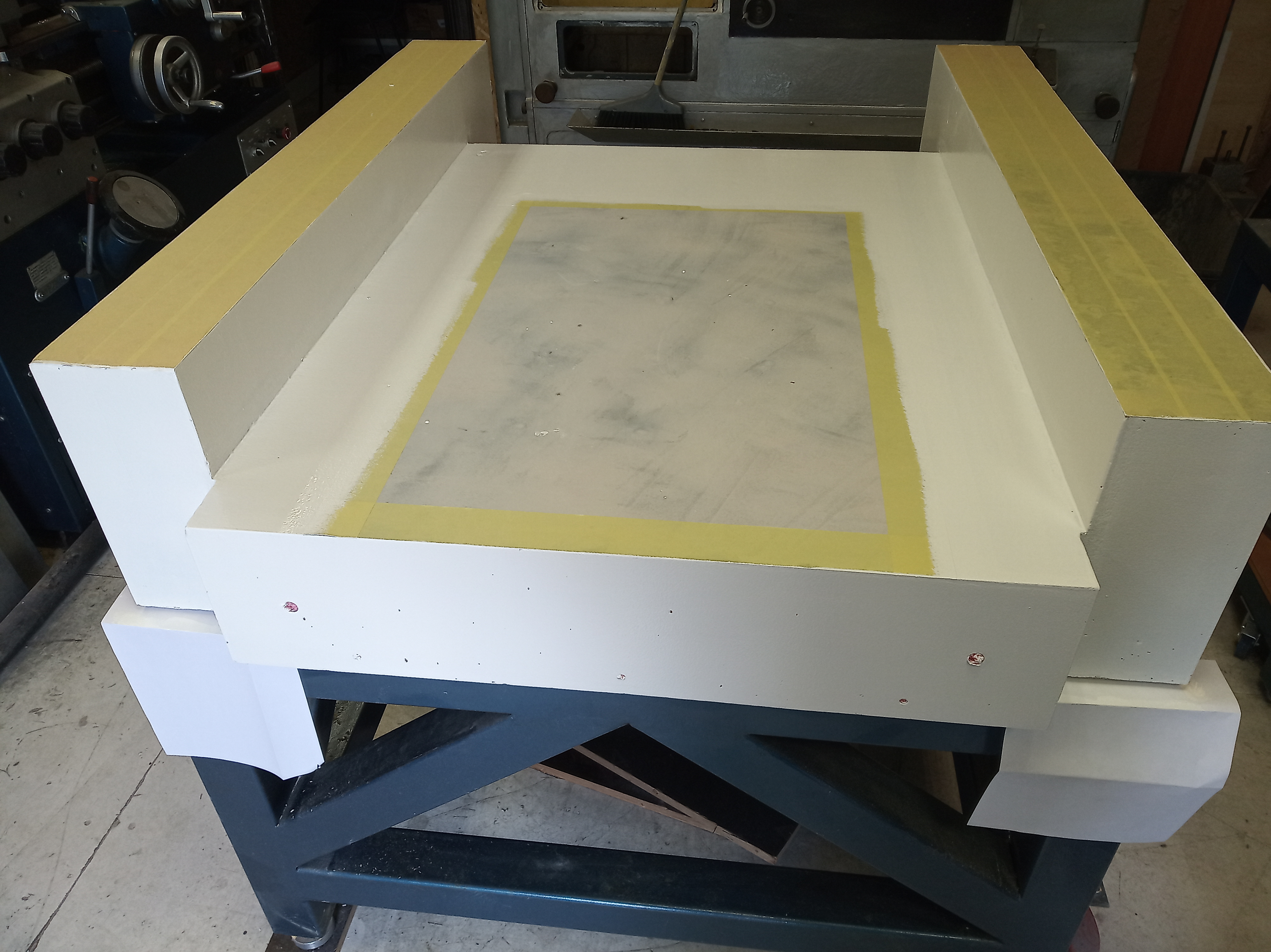

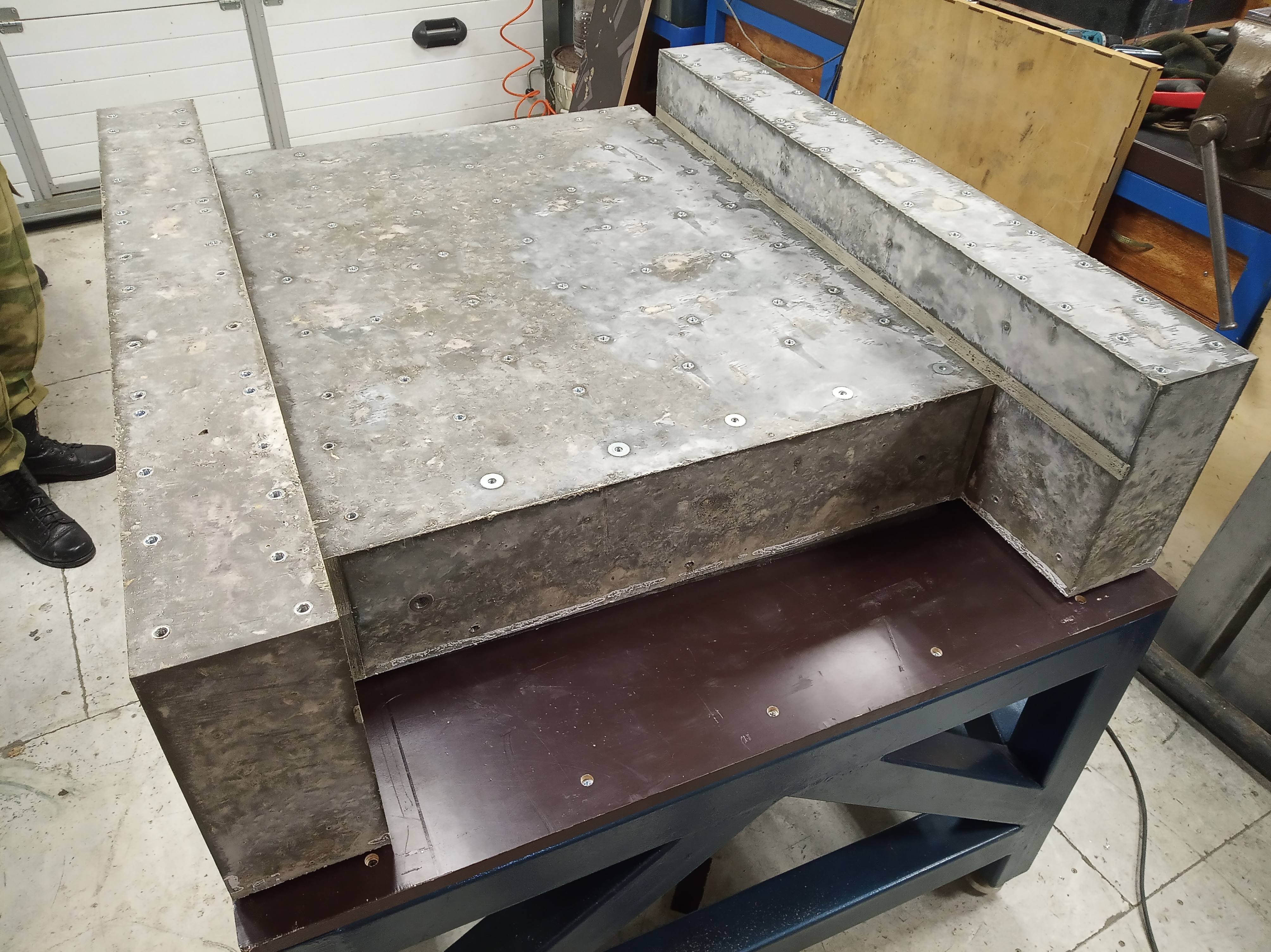

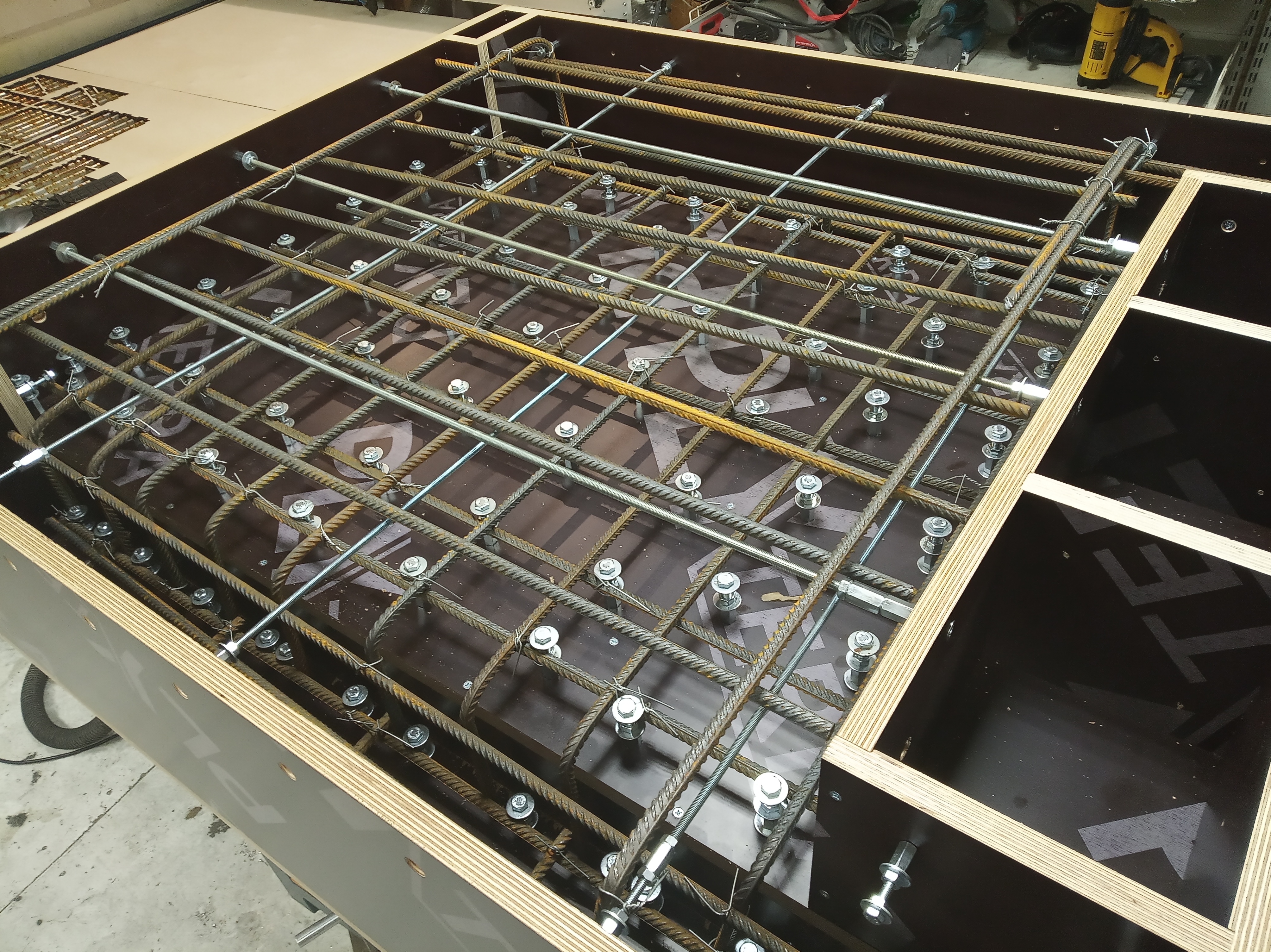

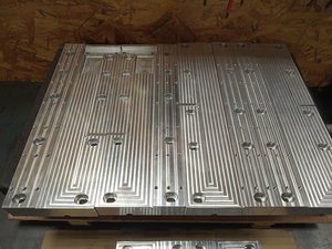

К данному моменту почти закончил со станиной.
Мороки с ней канеш дофига, это не профиля алюминиевые скручивать.....
IMG_20200312_210339.jpg (45855 просмотров) <a class='original' href='./download/file.php?id=180446&mode=view' target=_blank>Загрузить оригинал (3.48 МБ)</a>
IMG_20200312_210349.jpg (45855 просмотров) <a class='original' href='./download/file.php?id=180447&mode=view' target=_blank>Загрузить оригинал (2.84 МБ)</a>
IMG_20200314_224604.jpg (45855 просмотров) <a class='original' href='./download/file.php?id=180448&mode=view' target=_blank>Загрузить оригинал (4.53 МБ)</a>
IMG_20200314_224610.jpg (45855 просмотров) <a class='original' href='./download/file.php?id=180449&mode=view' target=_blank>Загрузить оригинал (4.64 МБ)</a>
IMG_20200421_190837.jpg (45855 просмотров) <a class='original' href='./download/file.php?id=180450&mode=view' target=_blank>Загрузить оригинал (3.84 МБ)</a>
IMG_20200421_191435.jpg (45855 просмотров) <a class='original' href='./download/file.php?id=180451&mode=view' target=_blank>Загрузить оригинал (3.9 МБ)</a>
IMG_20200421_194722.jpg (45855 просмотров) <a class='original' href='./download/file.php?id=180452&mode=view' target=_blank>Загрузить оригинал (4.47 МБ)</a>
IMG_20200421_194800.jpg (45855 просмотров) <a class='original' href='./download/file.php?id=180453&mode=view' target=_blank>Загрузить оригинал (3.92 МБ)</a>
IMG_20200423_105722.jpg (45855 просмотров) <a class='original' href='./download/file.php?id=180454&mode=view' target=_blank>Загрузить оригинал (3.74 МБ)</a>
IMG_20200424_143500.jpg (45855 просмотров) <a class='original' href='./download/file.php?id=180455&mode=view' target=_blank>Загрузить оригинал (2.86 МБ)</a>

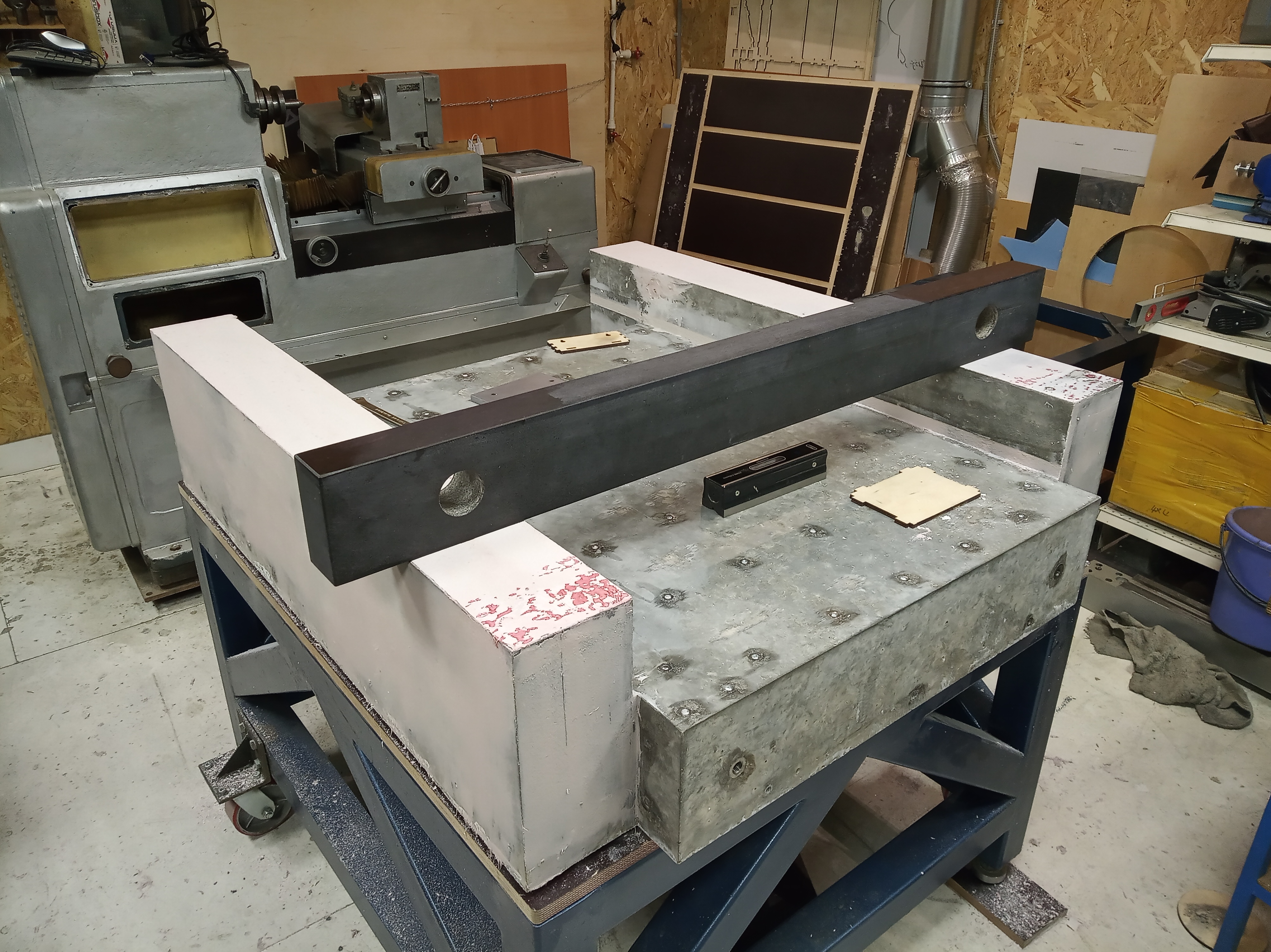

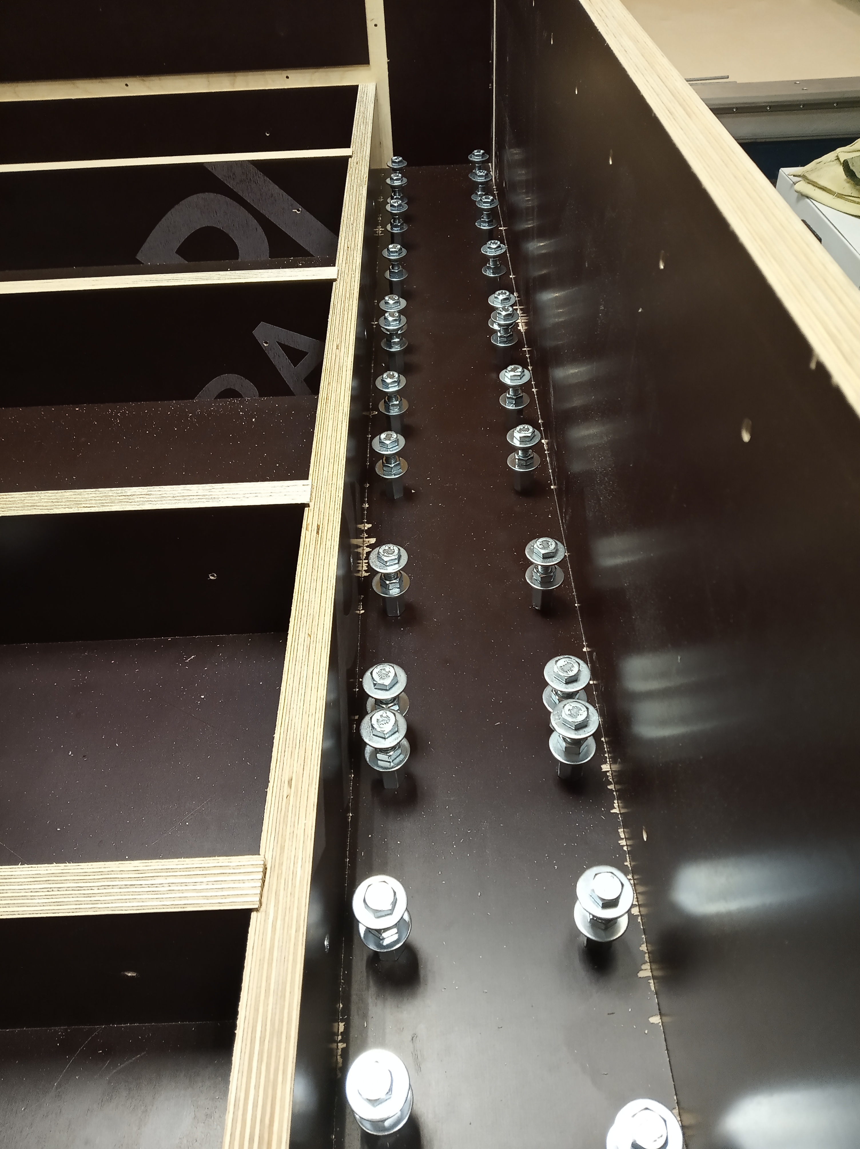

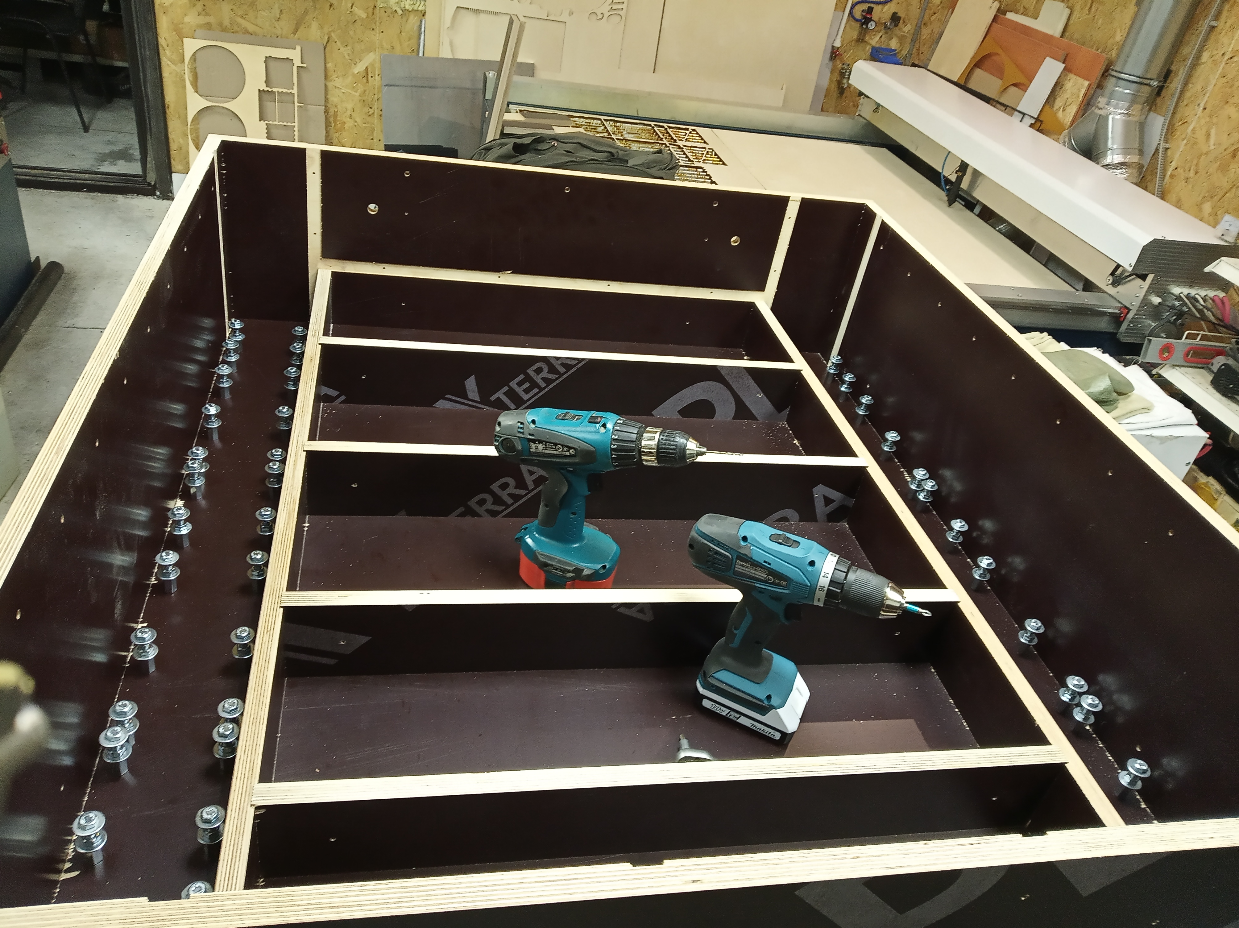

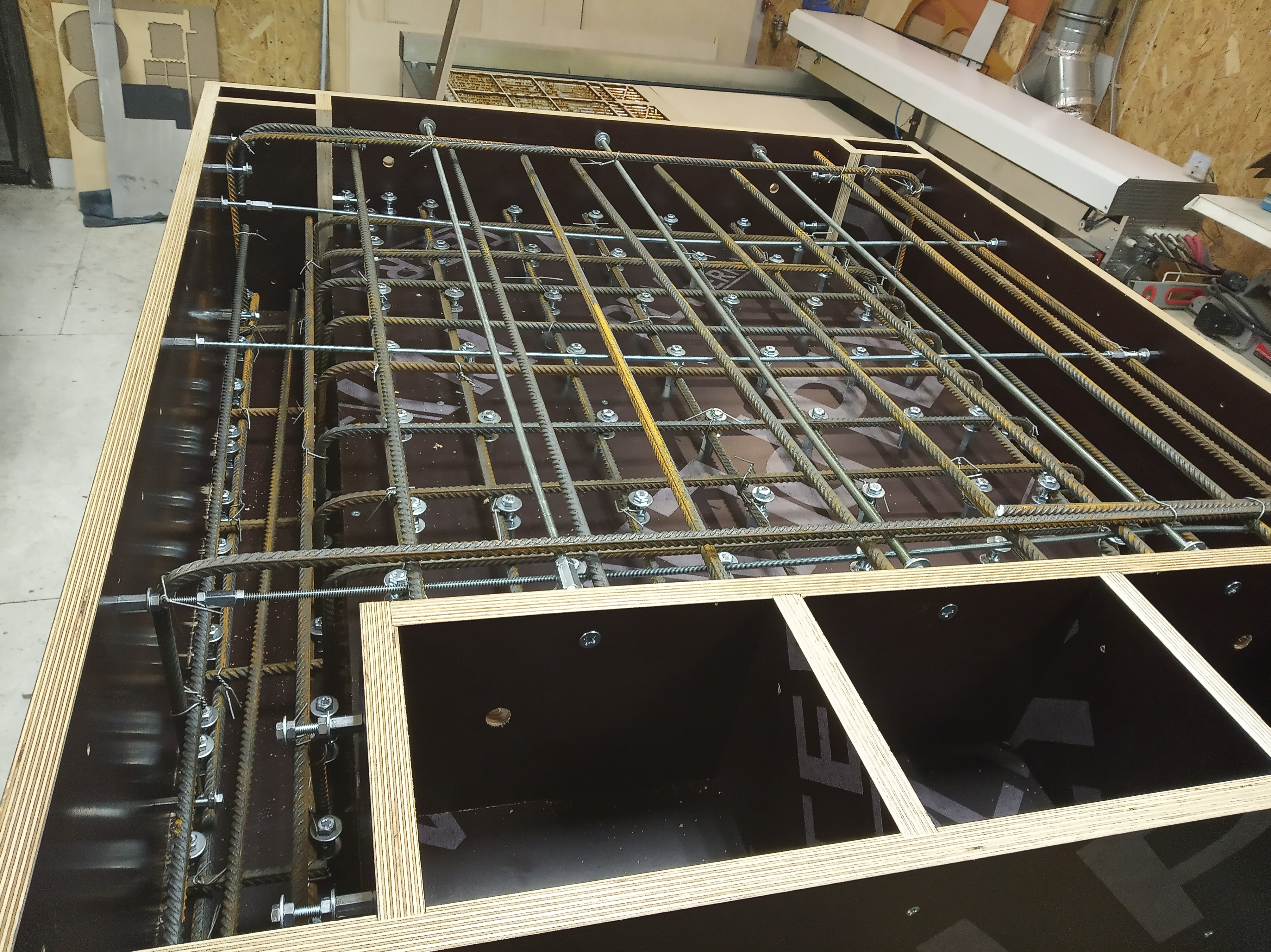

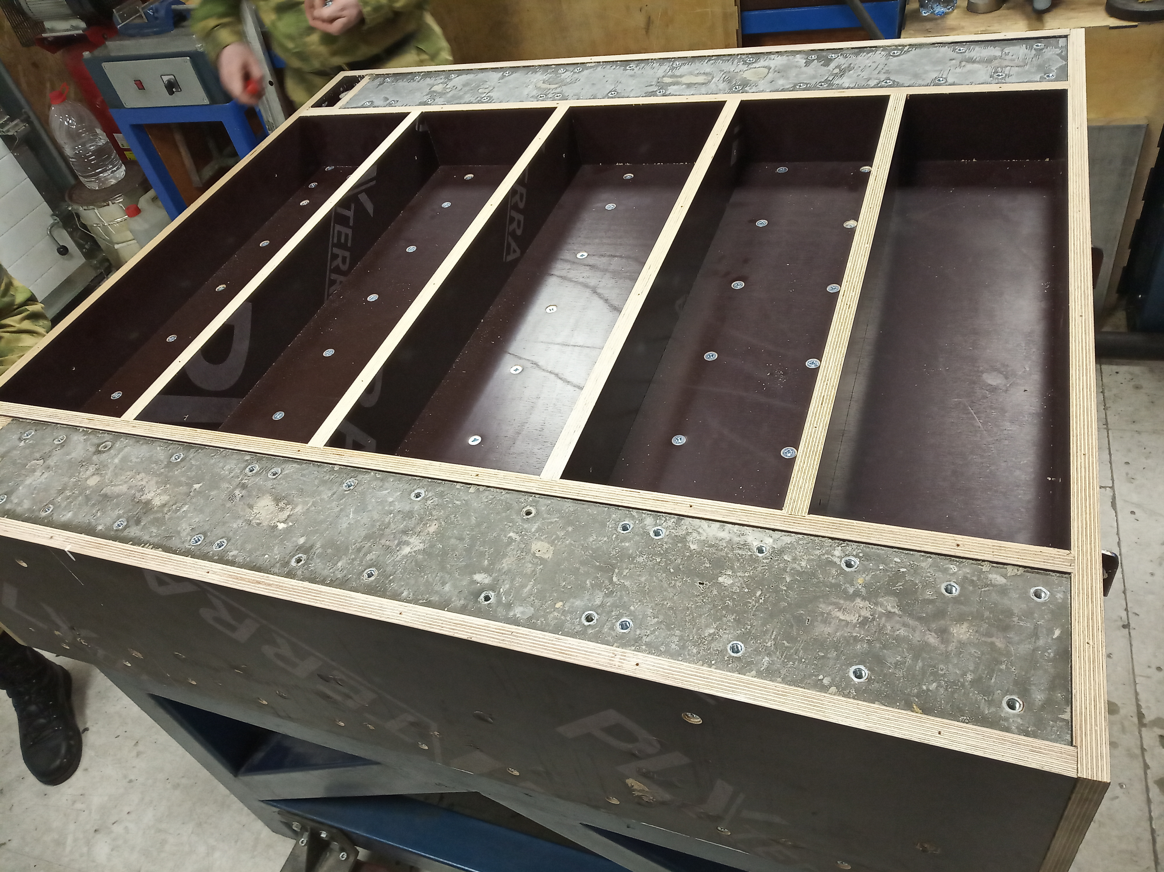

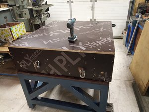

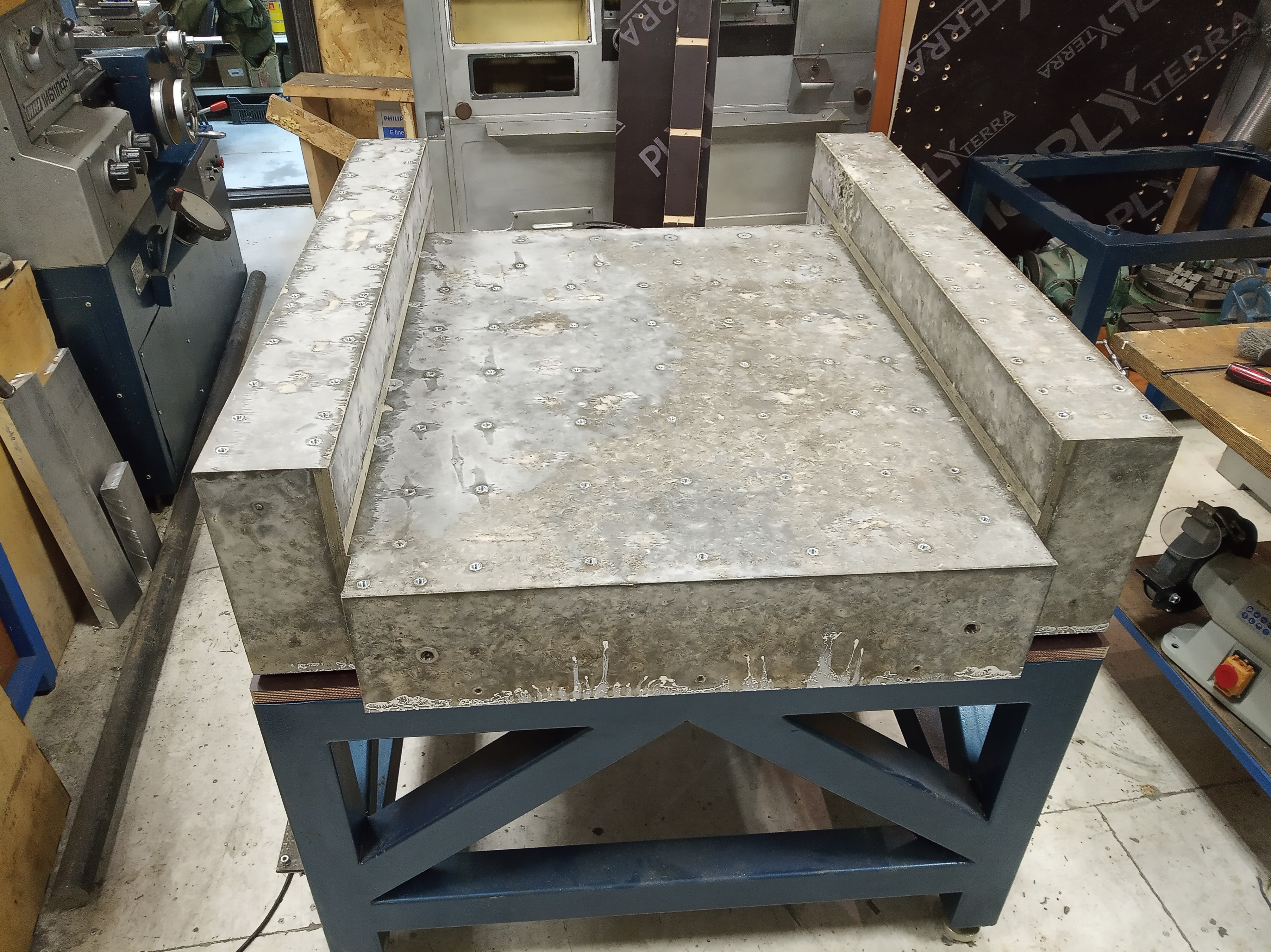

Сварил подставку под станок из трубы 80*80, она естественно получилась с некоторым винтом по верхней плоскости.
Вывел эту плоскость по уровню станочному примерно в пол мм, прикрутил лист лам. фанеры.
Напилил опалубку из нее же, на все это дело к слову 3 листа 21 мм фанеры ушло...
Опалубку скрутил, накрутил закладных из стандартного крепежа, установил в элементы опалубки.
Нагнул-нарезал арматуры 10 мм, ушло почти 70 м на армирование.
Связал проволкой.
Купил гранитный щебень, промыл - просушил.
Песок, цемент были хорошего качества, с ними ничего хоть делать не пришлось...
Состав подбирал по советскому пособию "Руководство по подбору составов тяжелого бетона", им же пользовался в прошлый раз, результат меня устроил, так что решил не экспериментировать с полимергранитом, хотя мысли такие были....
В смесь так же добавлял суперпластификатор и базальтовую фибру.
Залил, а если быть точным - засыпал станину))
спустя месяц вызвал манипулятор, перевернул отливку в нормальное положение, прикрутил к поставке.
После чего выровнял с помощью все того же уровня и гранитной линейки, затем подшабрил на краску.
Думаю, что где-то в три сотки должен быть по плоскостности попасть, поглядим....
Отшпаклевал, покрасил, счал сохнет.

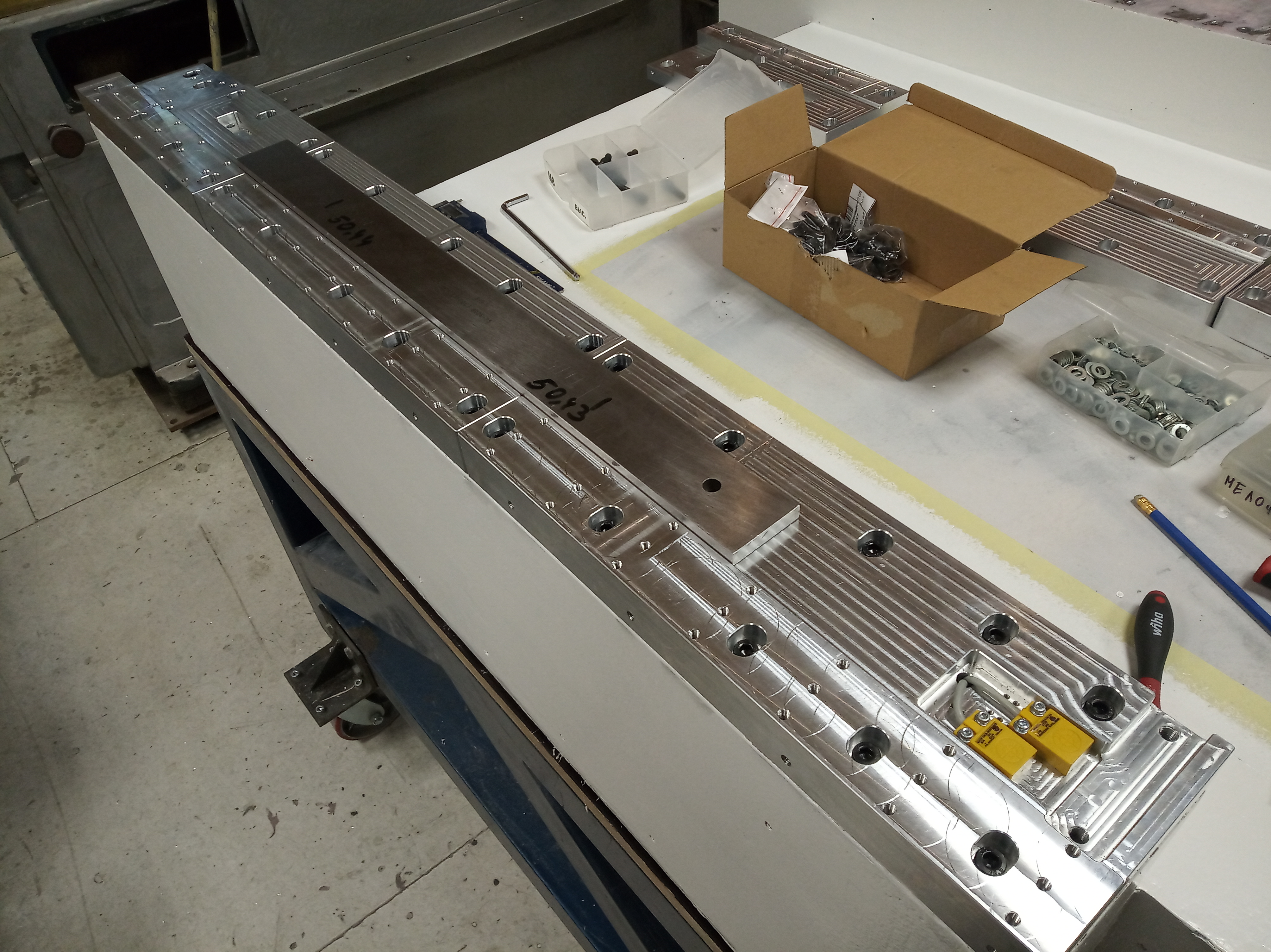

Следом на очереди ал. деталюхи, которые будут крепиться к подиумам.
На них уже в свою очередь крепятся рельсы, опоры с винтами и т.д.
пока пилить не начал не поздно. заготовки всегда найдут применения. а вот как сделаешь будет реально поздно. потому думай на вырост. делать не делай а проектом предусмотри возможность. какраз ленту перед балкой и балку выпустить за боковину. ребра при щелевой конструкции тоже норм получаются. а по факту и практике реального толку от этих ребер немного поскольку там все хитрей работает.

frezeryga писал(а):25е рельсы и винты по мне так лишнее на люмовый станок. Z ку делал бы щелевую с прямым приводом. (могу дать отрисованную уже)

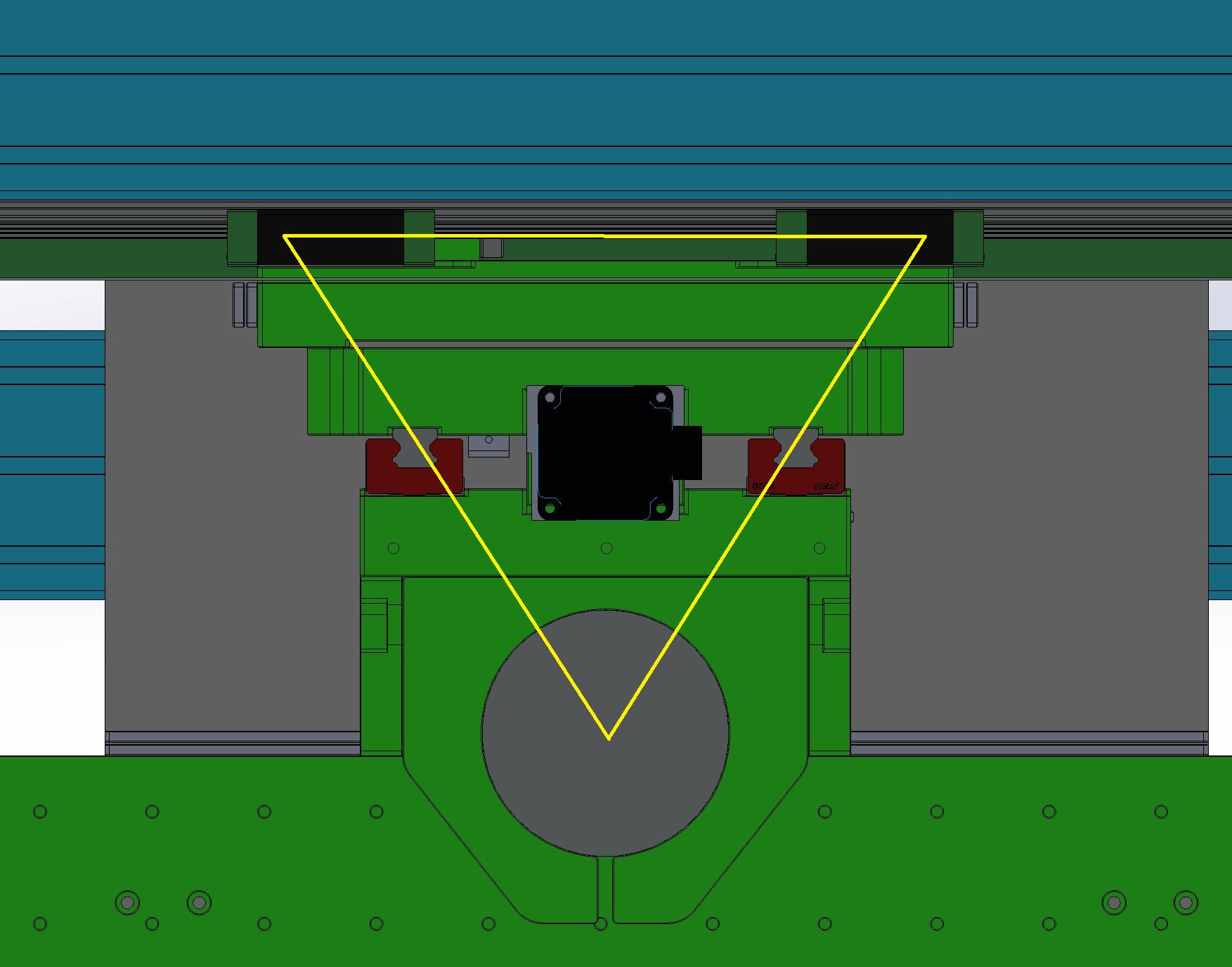

Макс, тебе не кажется хлипкой конструкция z-ки со щелью? (Как ты ее назвал). Думаю она сильно теряет в жесткости. Думая такая конструкция испортит всю остальную идею жёсткой станины
sivolap36, в каком месте она хлипкая? там основная плита крепится четко прямо над каретками портала, то есть по сути это обычная проставка между кареткой и основной плитой. из минусов только то что она увеличевает вылет шпинделя вперед на толщину маленькой плиты что компенсируется возможностью поставить портальные каретки более широко. конструкция абсолютно беспроблемная и очень удачная поскольку снимает много гемороя который есть в исполнении с лентой за балкой. какой либо видимой разницы в жесткости по сравнению с безпроставочной зеткой обнаружить не удалось, ну оно и не удивительно поскольку гнутся там нечему.
Мощу серв как подобрал?
зато какой правильный равнобедренный треугольник получается где цепочка соединений и опор проходит через прямые линии не создавая дополнительных изгибающих усилий на детали.
4444.JPG (45695 просмотров) <a class='original' href='./download/file.php?id=180465&mode=view' target=_blank>Загрузить оригинал (224.01 КБ)</a>

В таком виде согласен. Но треугольник наверное равносторонний, ты имел ввиду.
ну она изначально была спроектирована в таком виде. на скрине какраз зетка с крупного станка на 20х рельсах. есть и на 25х проект. меняется все примерно пропорционально. на мелких станках на 15х рельсах тока меньше точек крепления и нет ребер около шпинделя поскольку нет свеса шпиндельной плиты и они ненужны. а в целом конструкцией очень доволен поскольку она и технологически проще и позволяет ставить всякие ребра под портал и ездить на автосмену по другую сторону портала в отличии от старой конструкции где лента за порталом.
Hugo
Сообщения: 1171
Репутация: 303
Сообщение Hugo »
Глянул, на старый станок автор (очень достойный!), и теперь, версия 2 на основе первого.
Изменения, видать, основанные на опыте автора...
Поле по больше (оно лишним не бывает), Z-тка от 120мм (любимый размерчик фрезерюги) подросла на 210мм, т.е. тиски, поворотка, токарный патрон - влезут без проблем... еще и место останется на подьем шпинделя с фрезой...
Защита направляющих и швп... + Рельсы и швп диам. 25мм...
Сервы (заявленные не самые дешевые: DELTA) вместо шаговиков...
Осталось, видимо, нет претензий: основные пункты
Станина на основе железобетона... (дешево и сердито...).
Подиумник - неплохое решение с высоким клиренсом по Z
Z-ка прямая (не обратная), хотя в Германии с большим зазором по Z, все как один ставят обратную...
За проектом буду следить, очень интересно!
Hugo, 200 это немного. обратка начинает иметь смысл за 300+ а обратная зетка на люминевом станке самая крупная ошибка которая только возможна.
Hugo
Сообщения: 1171
Репутация: 303
Сообщение Hugo »
frezeryga писал(а):Hugo, 200 это немного. обратка начинает иметь смысл за 300+ а обратная зетка на люминевом станке самая крупная ошибка которая только возможна.
Thomas, Mühler, Abel, Sorotec - производители с опытом из Германии, правда, в основном пользуют шпиндели с ATC, а также NIK1 с нашего форума, тоже пользует... Может ни так страшен черт, как его малюют? :hehehe:
ненадо сравнивать тяжелые станки из полимергранита,чугуна,стали со станками из алюминия. хотя у томаса что у ника были проблемы с жесткостью при работе на столе и решал он их установкой ребер. тоесть вылет получается конский и жесткость всетаки страдает потому на такого плана станках типа томаса с реальной высотой по Z теже 200мм я бы предпочел прямую схему как например сделано на микони. к томуже на обратную зетку ну никак не поставить какуюто нормальную защиту что также печально.
Сообщение Umnik »

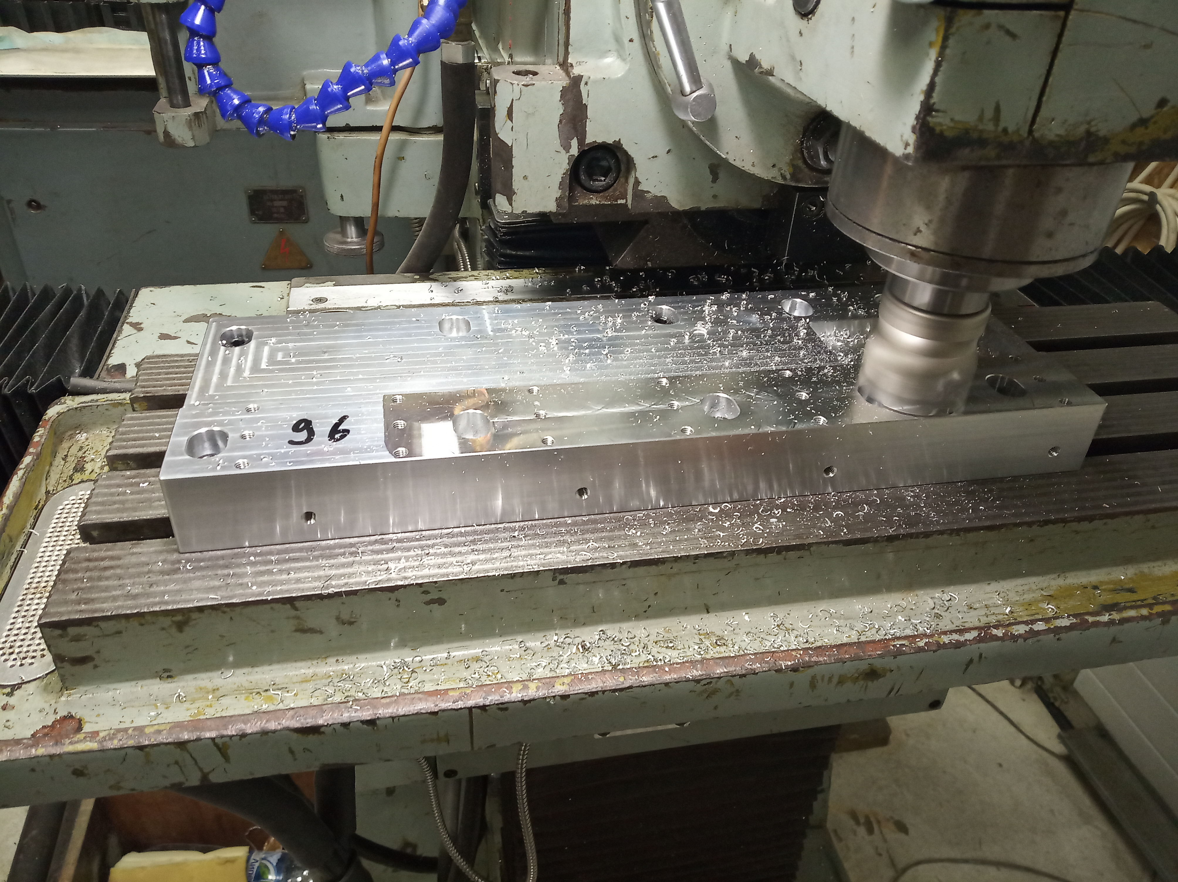

Макс, не люблю я метаться, когда уже процесс пошел....
Некоторые детальки в полуготовом состоянии, материал на заготовоки попилен уже с рассчетом именно на данную конструкцию, рельсы заказаны под эту длину, балки портальные и т.д...
Так что пока все оставлю как есть, ежели разживусь когда шпинделем толковым с АТС и при данной компоновке ничего вменяемого выходить не будет, то может и придется заморочиться с защитой по твоей последней конструкции.
sima8520 писал(а):Мощу серв как подобрал?
Считал по калькуляторам, уже давненько это было, сейчас точный алгоритм вот так сразу и не воспроизведу однако....
Кроме того, смотрел на опыт людей, построивших схожие станочки.
В общем-то там с запасом хватало и 400 Вт серв обычных, если говорить о Х и У, но разница в цене не так велика между 400 и 750 Вт, а запас по моменту - это всегда хорошо, серва это дело любит и настройка ПИДов идет чутка попроще....
К тому же сервы низкоинерционные стандартные до 3000 об., они вообще не шибко предназначены для перемещения больших масс, так что пускай работают с некоторым запасом.

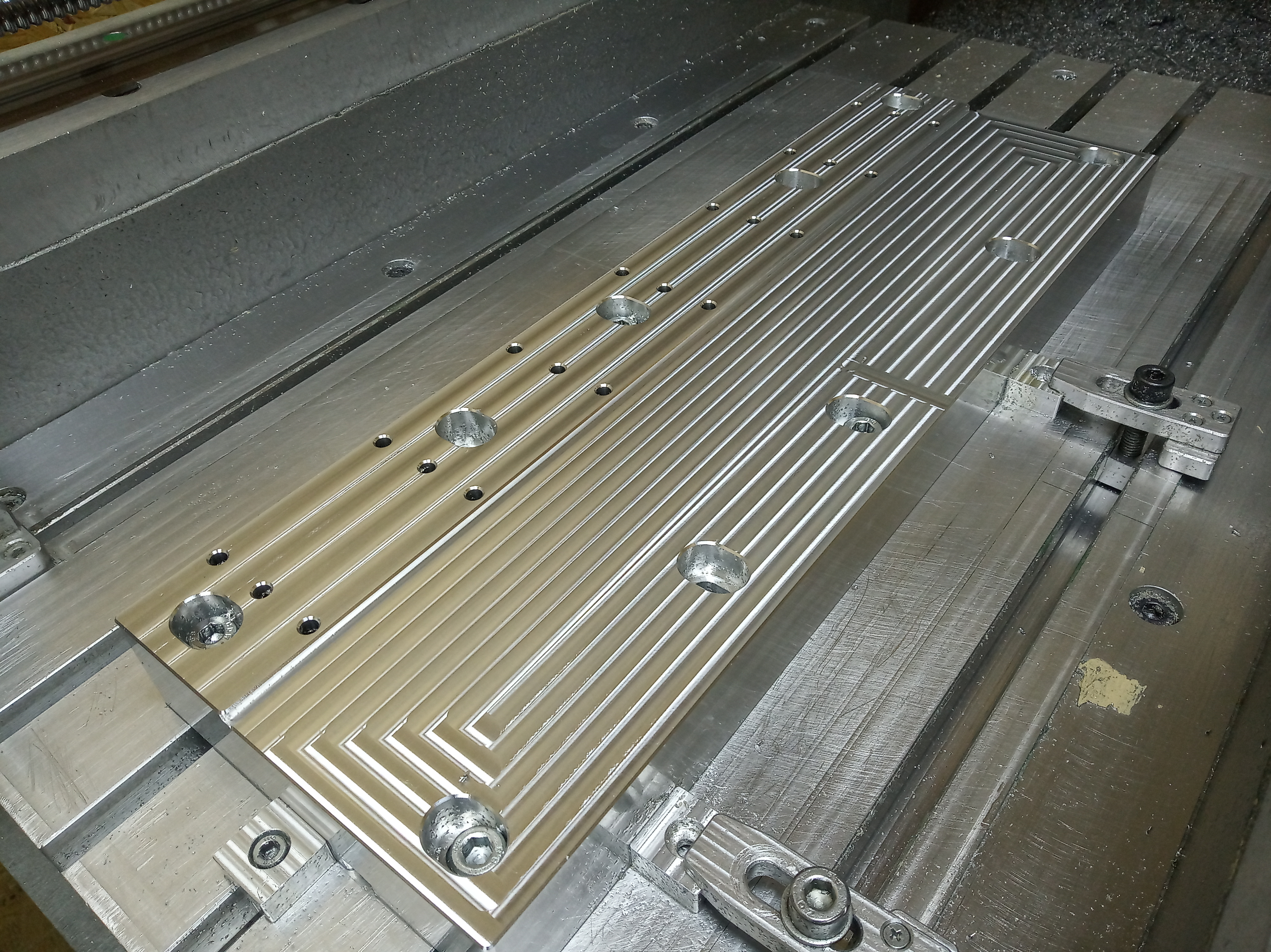

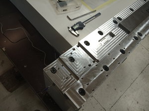

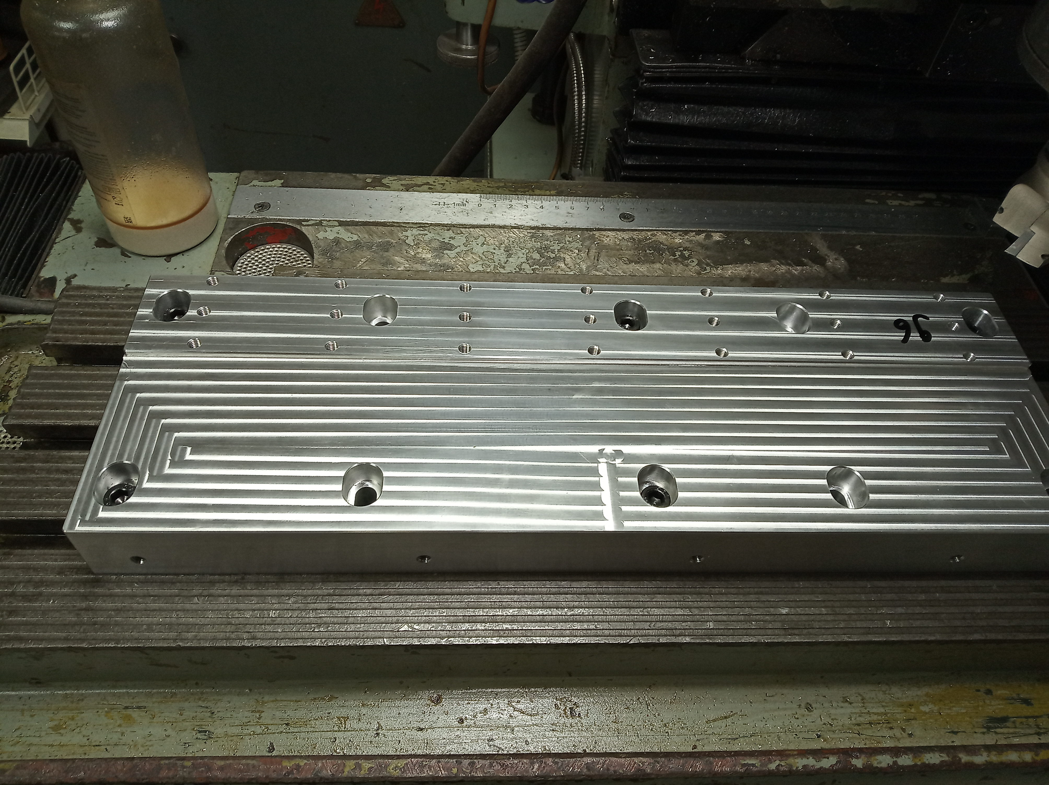

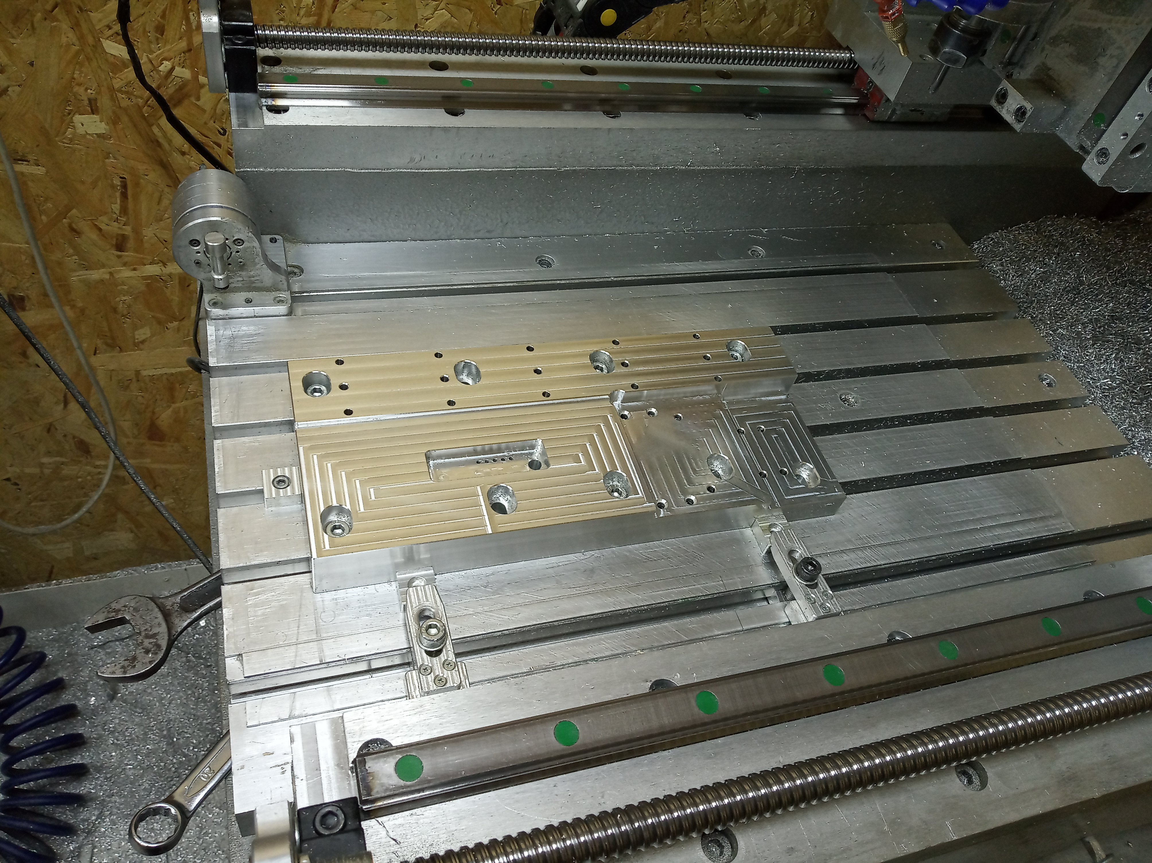

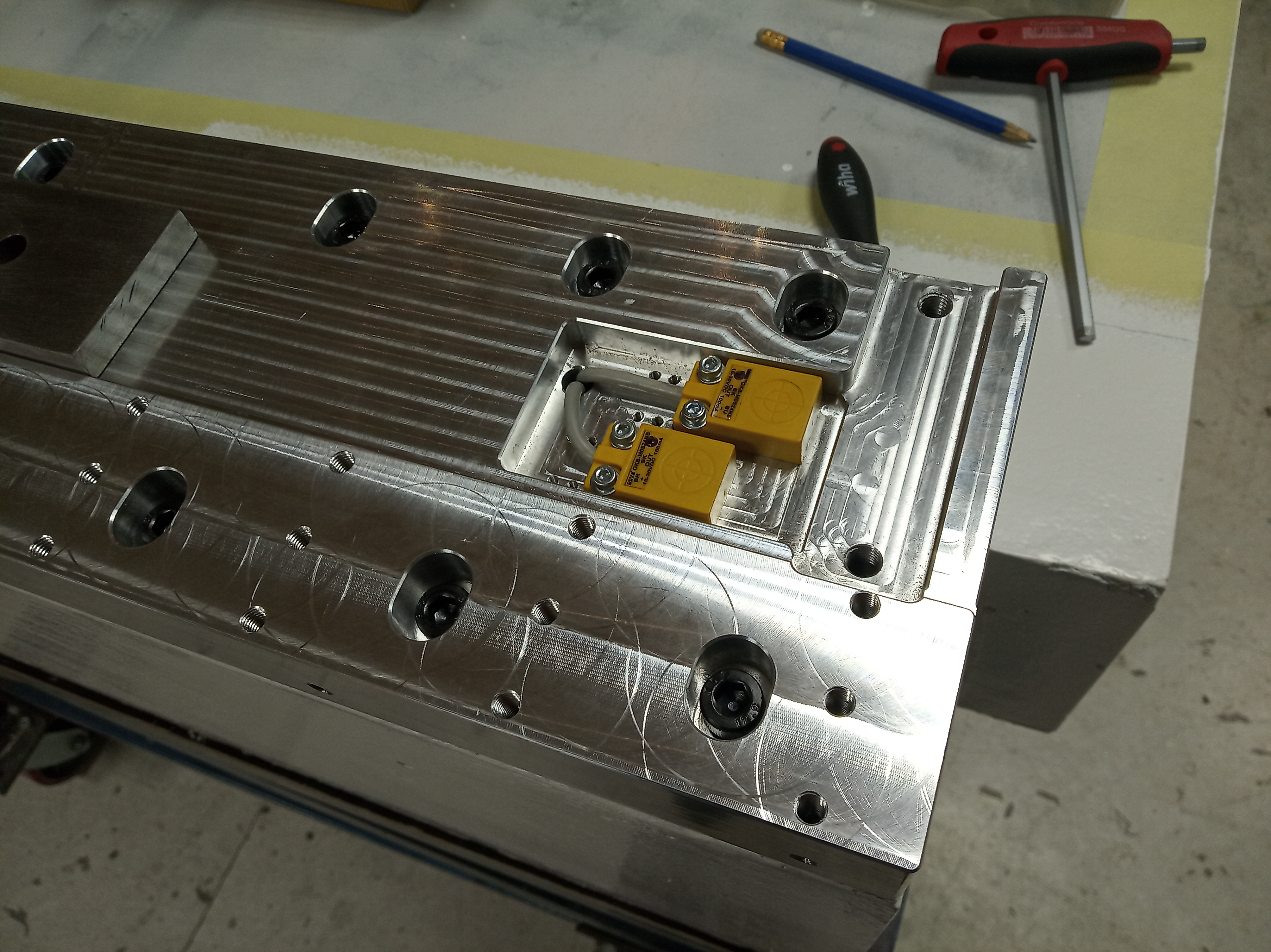

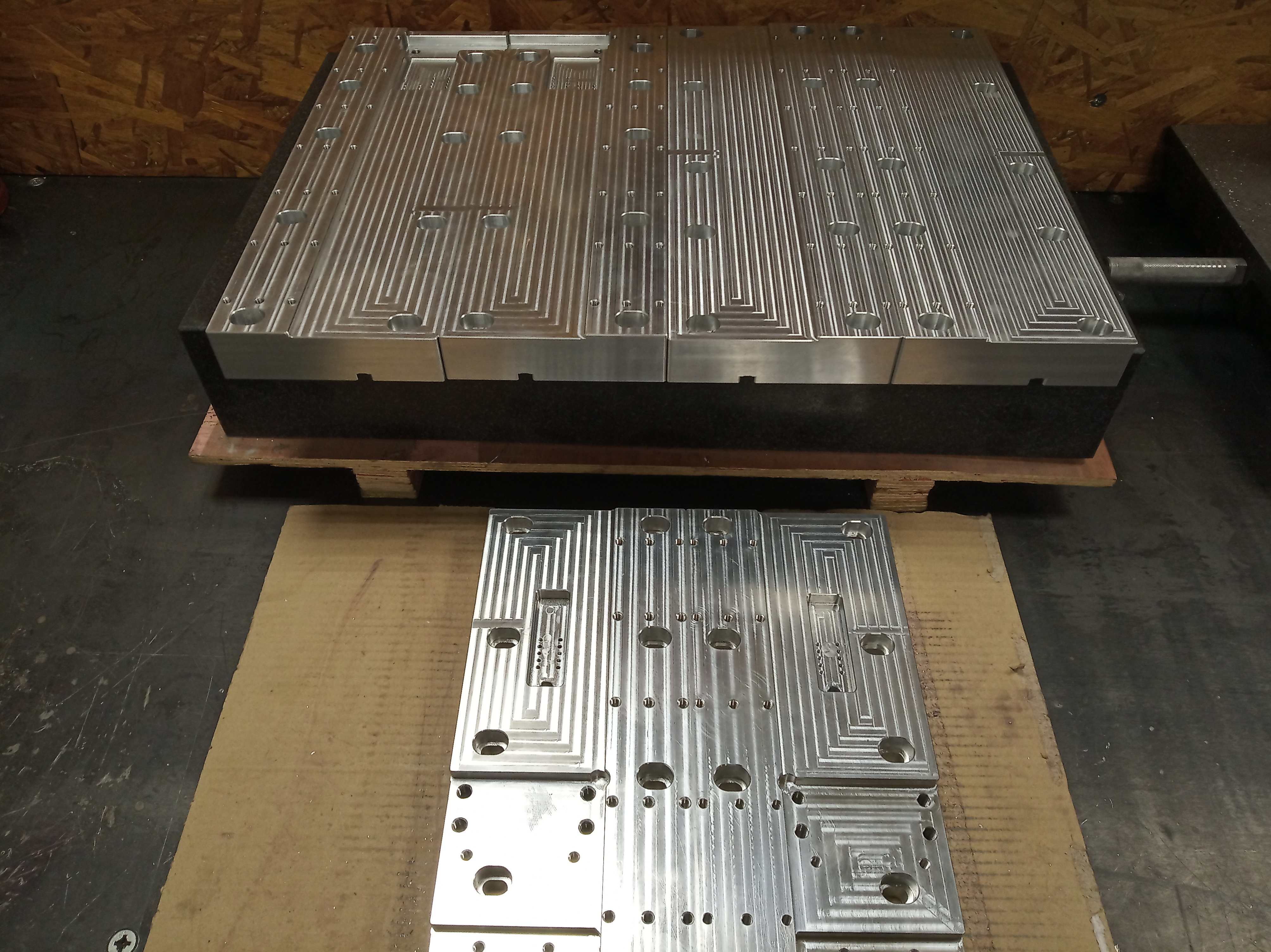

Детальки боковин станины были сделаны некоторое время назад, ждали готовности самой собственно станины...
Т.к. фрезеровались они не за одну установку разом, то получились несколько разными по толщине - в пределах 4х соток примерно.
мне это не шибко понравилось, посему решил их откалибровать, так сказать, пыльнув в размер на ручном универсале.
Собственно, я предполагал, что так и будет, поэтому при проектировании ширину между крепежными отверстиями сделал такую, чтобы через них можно было закрепить детали в пазы раб. стола моего станка.
IMG_20200405_212421.jpg (45612 просмотров) <a class='original' href='./download/file.php?id=180467&mode=view' target=_blank>Загрузить оригинал (4.35 МБ)</a>
IMG_20200406_230017.jpg (45612 просмотров) <a class='original' href='./download/file.php?id=180468&mode=view' target=_blank>Загрузить оригинал (4.57 МБ)</a>
IMG_20200424_175113.jpg (45612 просмотров) <a class='original' href='./download/file.php?id=180469&mode=view' target=_blank>Загрузить оригинал (3.93 МБ)</a>
IMG_20200424_175122.jpg (45612 просмотров) <a class='original' href='./download/file.php?id=180470&mode=view' target=_blank>Загрузить оригинал (4.66 МБ)</a>
IMG_20200424_181140.jpg (45612 просмотров) <a class='original' href='./download/file.php?id=180471&mode=view' target=_blank>Загрузить оригинал (4.42 МБ)</a>
IMG_20200424_195210.jpg (45612 просмотров) <a class='original' href='./download/file.php?id=180472&mode=view' target=_blank>Загрузить оригинал (3.84 МБ)</a>
после выравнивания удалось добиться разницы по толщине не более 1.5 соток, что меня вполне устроило.
Эту неравномерность выберу шабрением непосредственной установочной плоскости под направляющие...
Собрал одну боковину, на удивление даже все отверстия крепежные совпали))

Завтра постараюсь выставить вторую боковину параллельно первой по нутромеру, после чего попробую вывести базы под рельсы как смогу точнее.
Ну, или на сколько терпежу хватит)

я поначалу сделал на своем первом обратную ось Z, спустя некоторое время поработав, переделал на прямую.
При этом получилось больше реальное рабочее поле, стало возможным поднимать торец цанги над нижним срезом портала, соответственно, можно сверлить длинными сверлами, к примеру.
Плюс мне не нравилось то, что торец шпиндельной плиты находился близко к цанге, можно было задеть им что-то из оснастки при работе..
Посему на этот раз буду использовать схему "прямую", так сказать.
просвет под порталом в новом станке 210 мм, ход оси Z порядка 280 мм.
Можно было бы и чутка больше, но тогда я бы не смог сделать детальки на своем теперешнем станке, раб. поля бы не хватило.
Да и шибко огромной уже получалась бы ось Z, она и так почти 600 мм высотой выходит....
Hugo, у томаса нет защиты по Z возможно ему просто нравится такая схема чисто. на его тяжелом станке и есзи плита с ребрами оно вцелом ничем не плохо жестокая конструкция может простить лишнее плечо. а вот при конструировании легких станков все это очень критично и чтоб достич той жесткости которой мне удалось на станках из профиля пришлось очень сильно выжимать каждый сантиметр и сильно все оптимизировать. и это не просто так ведь кто на это забивает запросто могут просрать жесткость и в 2-3 раза чисто на конструктивных косяках.
