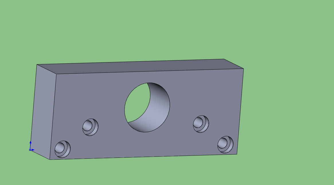

Опора ШВП 32мм.JPG (74076 просмотров) <a class='original' href='./download/file.php?id=170260&mode=view' target=_blank>Загрузить оригинал (126.21 КБ)</a>
Чертеж опоры ШВП. Сильно не ругайтесь, черчение только осваиваю.
Chili
Сообщения: 1222
Репутация: 1074
Откуда: Таганрог
Re: Бесконсольный фрезерный из бетона по стали 500*200*300
Сообщение Chili »
Дмитрий,если есть возможность ,пересмотрите узел опоры швп. В переходной плите Вы заложили выточку(обнижение ) в итак ослабленном месте под блок опору швп. Может лучше крепить в торец плиты опору шпв,тем более самодельное(за то, что В нарисовали запросят и потому .что сложно делать). Если не понятно описал ,нарисую на вашем примере.

Chili писал(а):Дмитрий,если есть возможность ,пересмотрите узел опоры швп. В переходной плите Вы заложили выточку(обнижение ) в итак ослабленном месте под блок опору швп. Может лучше крепить в торец плиты опору шпв,тем более самодельное(за то, что В нарисовали запросят и потому .что сложно делать). Если не понятно описал ,нарисую на вашем примере.
Спасибо за совет, попробую начертить новую опору. Покопался в закромах, материал нашел. Но придется еще придумывать кронштейн для серводвигателя.Толщина - 50 мм. Или использую обрезок от другой плиты.

Крестовый стол.JPG (73788 просмотров) <a class='original' href='./download/file.php?id=170369&mode=view' target=_blank>Загрузить оригинал (96.08 КБ)</a>
Переделал опору швп.
Прижим подшипников.JPG (73788 просмотров) <a class='original' href='./download/file.php?id=170368&mode=view' target=_blank>Загрузить оригинал (85.76 КБ)</a>
Крепеж М6.
Опора швп с креплением на торец2.JPG (73788 просмотров) <a class='original' href='./download/file.php?id=170366&mode=view' target=_blank>Загрузить оригинал (69.5 КБ)</a>
Крепеж М10
Опора швп с креплением на торец.JPG (73788 просмотров) <a class='original' href='./download/file.php?id=170365&mode=view' target=_blank>Загрузить оригинал (102.57 КБ)</a>
В сборе.
Нужно придумать кронштейн серводвигателя на прямой привод.
