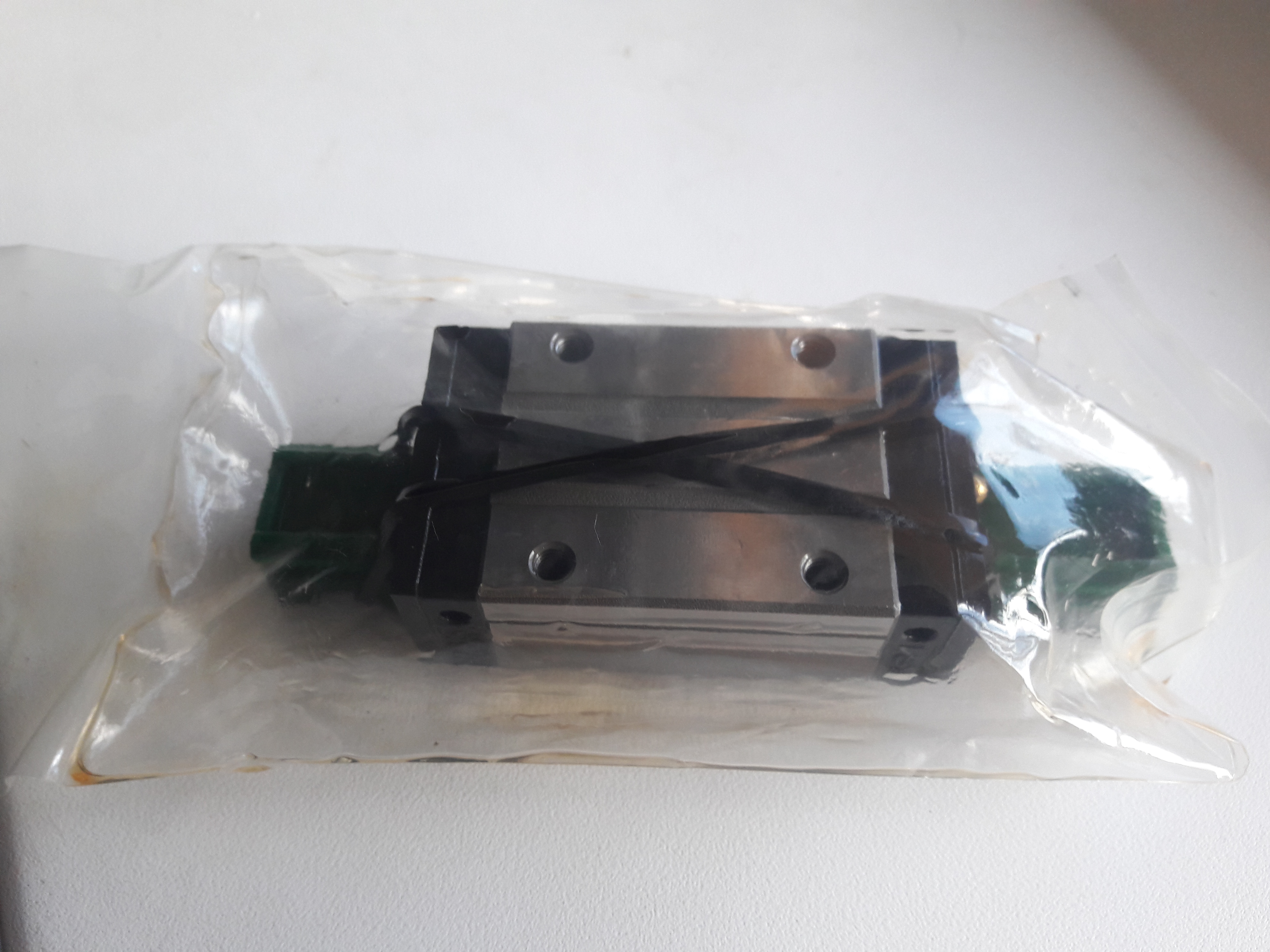

Malyarka74
Сообщения: 672
Репутация: 158
Re: Первый чпу фрезер по дюрали
Сообщение Malyarka74 »
вот такие каретки прехали с ебея по цене практически hivin.
20180730_174251.jpg (5805 просмотров) <a class='original' href='./download/file.php?id=143646&mode=view' target=_blank>Загрузить оригинал (3.01 МБ)</a>
