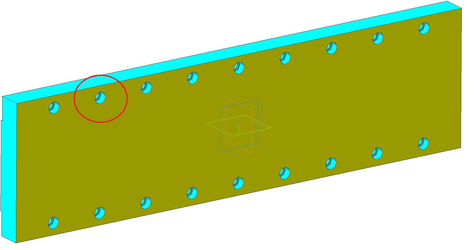

Народ подскажите, как называются сверла у которых на конце центровка, то есть ставим сверло в отверстие и рассверливаем углубление под шляпку болта? при этом чтобы сопрягаемая поверхность болта и детали были плоскими, а не на конус.
Деталь.jpg (2215 просмотров) <a class='original' href='./download/file.php?id=115563&mode=view' target=_blank>Загрузить оригинал (144.7 КБ)</a>
Re: По мотивам станка на поверочной плите 400Х300Х130
Цековки. Если делать на чпу то проще фрезой расфрезеровать.

Фрезой проще, согласен, данную деталь хочу сделать с одной установки. Приклеить одной плоскостью, и обработать периметр и базовые плоскости, ну и накернить, или насверлить сразу отверстия. как вы догадались это задняя стенка портала.
Что касаемо пазов, они нужны для предварительной сборки, идея собрать весь портал на пазы при помощи стубцин, и разметить центра резьбовых отверстий. После чего разобрать, засверилить, нарезать резьбы, и собрать обратно.
задняя стенка.jpg (2197 просмотров) <a class='original' href='./download/file.php?id=115566&mode=view' target=_blank>Загрузить оригинал (105.23 КБ)</a>
