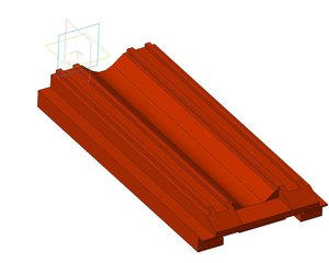

Положено начало оси Z (шпиндельной плите).

Вот что должно получится.

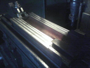

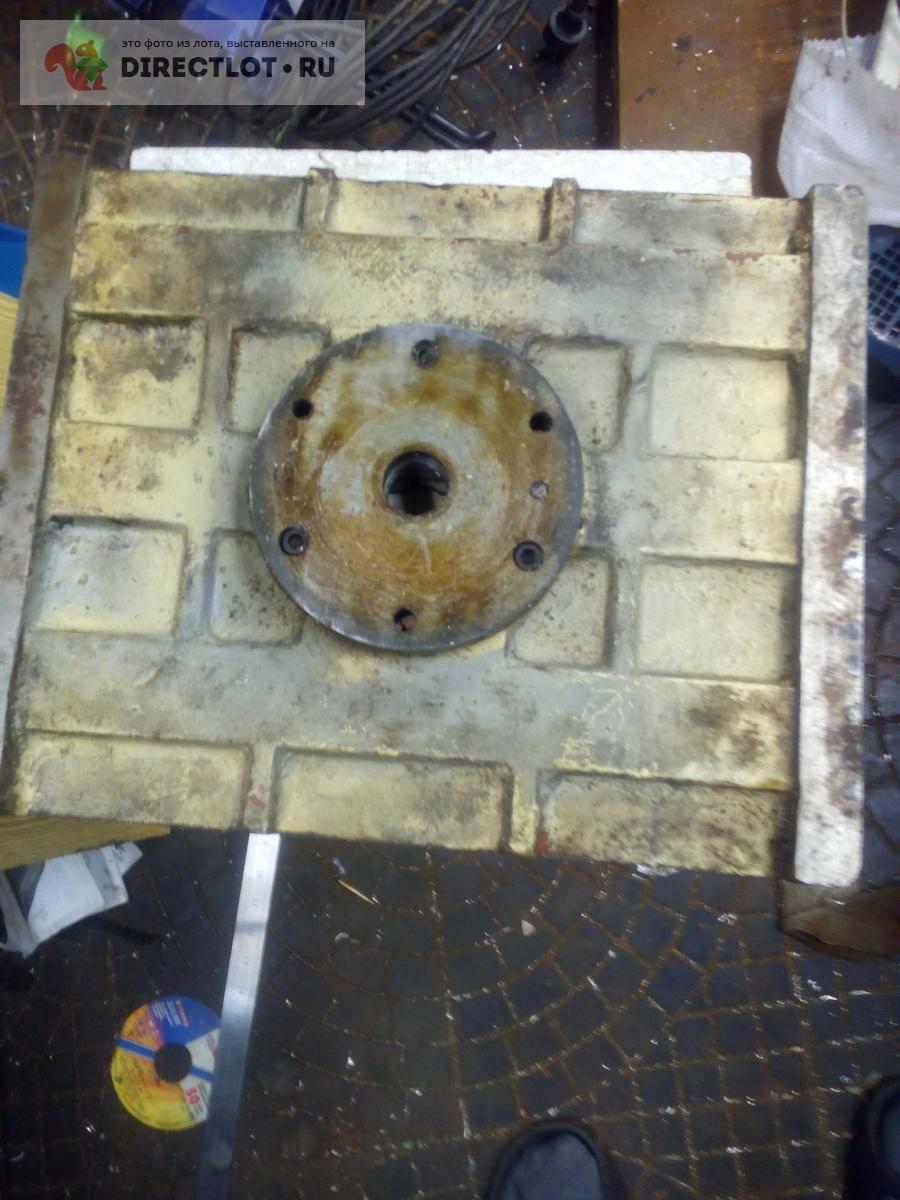

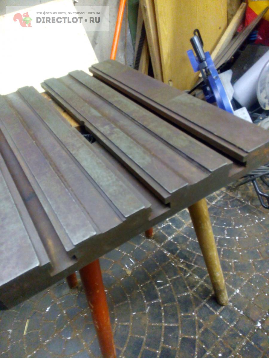

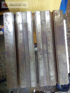

Хочу приобрести вот такой столик под заготовку для стола.
l60965-1.jpg (2413 просмотров) <a class='original' href='./download/file.php?id=111426&mode=view' target=_blank>Загрузить оригинал (119.25 КБ)</a>

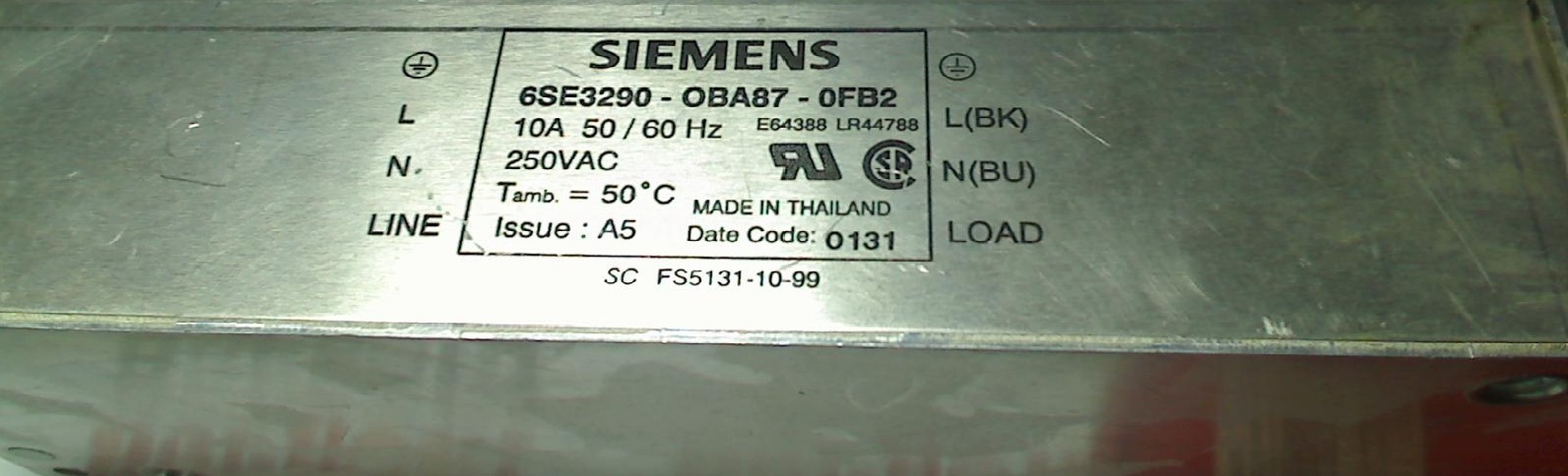

Приобрёл вот такой сетевой фильтр
Безымянный.jpg (2248 просмотров) <a class='original' href='./download/file.php?id=111893&mode=view' target=_blank>Загрузить оригинал (168.42 КБ)</a>

Lafayette писал(а):Хочу приобрести вот такой столик под заготовку для стола
Знакомый стол. Не от пантографа ли?
от него самого
Re: Портальник по металлу (дубль 2)
Мяса совсем нет под Т пазами. Если только как накладной пойдет.

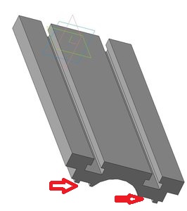

frezeryga писал(а):Мяса совсем нет под Т пазами. Если только как накладной пойдет.
И откуда ты знаешь??? :wik:
Я иногда над тобой поражаюсь, не видя обратной стороны и измерять толщину по фото, прям настрадамус какой-то.
l60965-2 (1).jpg (2212 просмотров) <a class='original' href='./download/file.php?id=111917&mode=view' target=_blank>Загрузить оригинал (121.01 КБ)</a>
На фото торец видно и там все понятно а фото снизу тока подтвердило опасение что и между пазов все пусто.

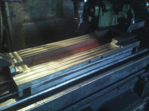

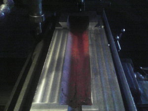

frezeryga писал(а):На фото торец видно и там все понятно а фото снизу тока подтвердило опасение что и между пазов все пусто.
Чтоб ты понимал о станкостроитель. Это же тебя не дюраль.
И как же он на станке работал. :lol:
Дюраль не дюраль а если сечение фиговое то и твердосплав гнется. То что он просто из чугуна не делает его жестким. А работал он на гравировальном станке на котором таблички на кладбища любили гравировать.

мне всё равно для чего там таблички, доказывать особенно тебе я ничего не собираюсь. каждый имеет право на своё мнение.
А доказывать и ненадо. Стол не от фрезерного станка и для фрезерного станка подходит только для легкого как альтернатива дюралевому но не более.

frezeryga писал(а): как альтернатива дюралевому но не более.
не смеши :lol:
Индикатор упри ногой встань и станет понятно. Столик легкий явно весь пустотелый и стенка порядка 10мм всего самые слабые места где пазы там ваще треш 8-10 мм перемычка

frezeryga писал(а):Индикатор упри ногой встань и станет понятно. Столик легкий явно весь пустотелый и стенка порядка 10мм всего самые слабые места где пазы там ваще треш 8-10 мм перемычка
Что ты мне пытаешься объяснить. на столе будет максимум 10-20 кг. площадь опоры на четыре каретки.
Меня уже твоя самореклама сильно понимающего человека с феноминальными советами изрядно поднадоела.
Dimka
Сообщения: 1286
Репутация: 347
Настоящее имя: Дима
Сообщение Dimka »
Ну, столик, явно не верх желаний для металлорежущего станка. Модуль упругости чугуна сильно проигрывает стали. И по фотке снизу видно, что сечение меньше, чем с торцов. Если ещё углубления под каретки фрезернуть, то ещё меньше будет. Так что, в словах Фрезерюги смысл-то имеется.
Хотя, столик всегда можно сделать другой.
