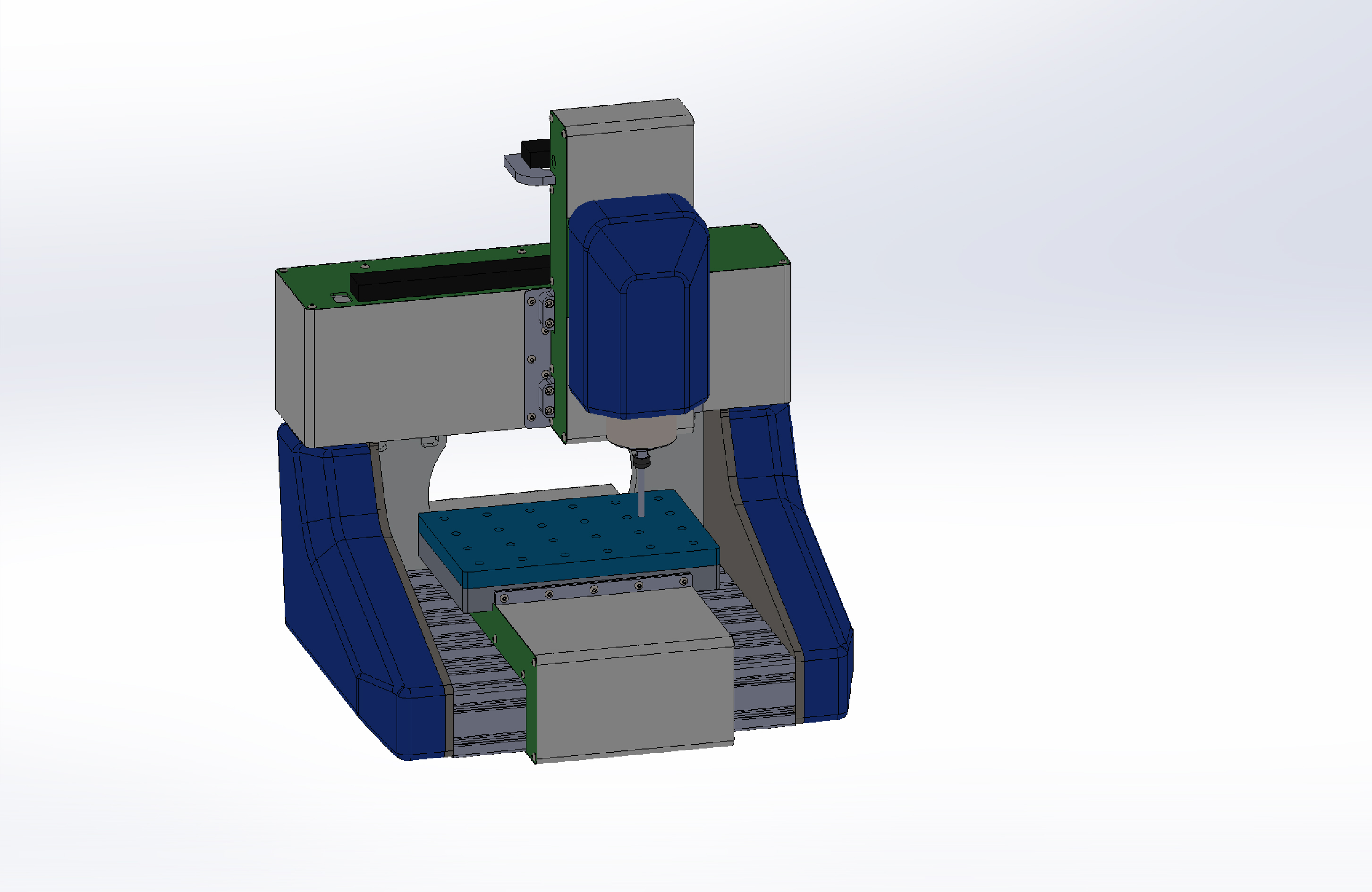

сваял старшего брата с полем 400х300х150 когда будет движуха по стройке вынесу в отдельную тему чтобы не перемешивались а то он хоть и на основе мелкого но есть отличи в конструктиве небольшие.
5.JPG (4953 просмотра) <a class='original' href='./download/file.php?id=87311&sid=9ca736a2dfd4bb806dfa25e6924d859b&mode=view' target=_blank>Загрузить оригинал (1.01 МБ)</a>
Re: Мелкий станочек 300х200х100
сейчас наверно полетят тапки от теоретиков. но блин мне нравится то что я сотворил. от профилей мелкого отрезал целых 100мм из 500. моя ненависть к длинным балкам дает свои плоды. да на вид немного извратно но главное каретка в крайнем положении все еще находится напротив последнего болта который крепит рельс в профиль. тоесть потери жесткости в крайнем положении быть не должно. но зато все профиля укоротились а чем короче тем крепче особенно касаемо балки.
111.JPG (4943 просмотра) <a class='original' href='./download/file.php?id=87313&sid=9ca736a2dfd4bb806dfa25e6924d859b&mode=view' target=_blank>Загрузить оригинал (1.19 МБ)</a>

Эмм... опоры упразднены? :thinking:
Да и зачем они там? Самый длинный винт 370мм. А опоры туда нужно хитрые самодельные. Стандартные неподходят. Стандартные тока еслиишаговик выносить на стойках а он за собой защиту потянет и будет УГ. Лучше на эти деньги хорошие муфты поставить.

Так вот же
Никак не сочиню ничо нормального
Из-за F-опор апедикс длинный получается....ШД+держатель ШД+опора
Если 76 мотор ,то выходит около 150мм
Сталь 10-ка....особо опору не закопаешь
У меня чуть подлиннее винты (поле 300х400)
Без опор сыкатно как-то :?
И какие муфты могут спасти?
frezeryga писал(а): А опоры туда нужно хитрые самодельные. Стандартные неподходят.
Точно! Пошел рисовать)
В.Шекспир "Гамлет", д. 1, сц. 5
Самодельная опора с подшипником радиальным сделанная в нужную высоту и с нужным креплением. По сути плоская деталь из листа 15-20мм либо стандартнаяопора сфрезерованная по высоте.
400х300 у меня тоже без опор. Муфта любая главное чтобы отверстия в ней были соосны. Китайские этим грешат. Потому либо брать брендовую муфту либо брать китайскую с минимальноно диаметра посадками и самому растачивать.
