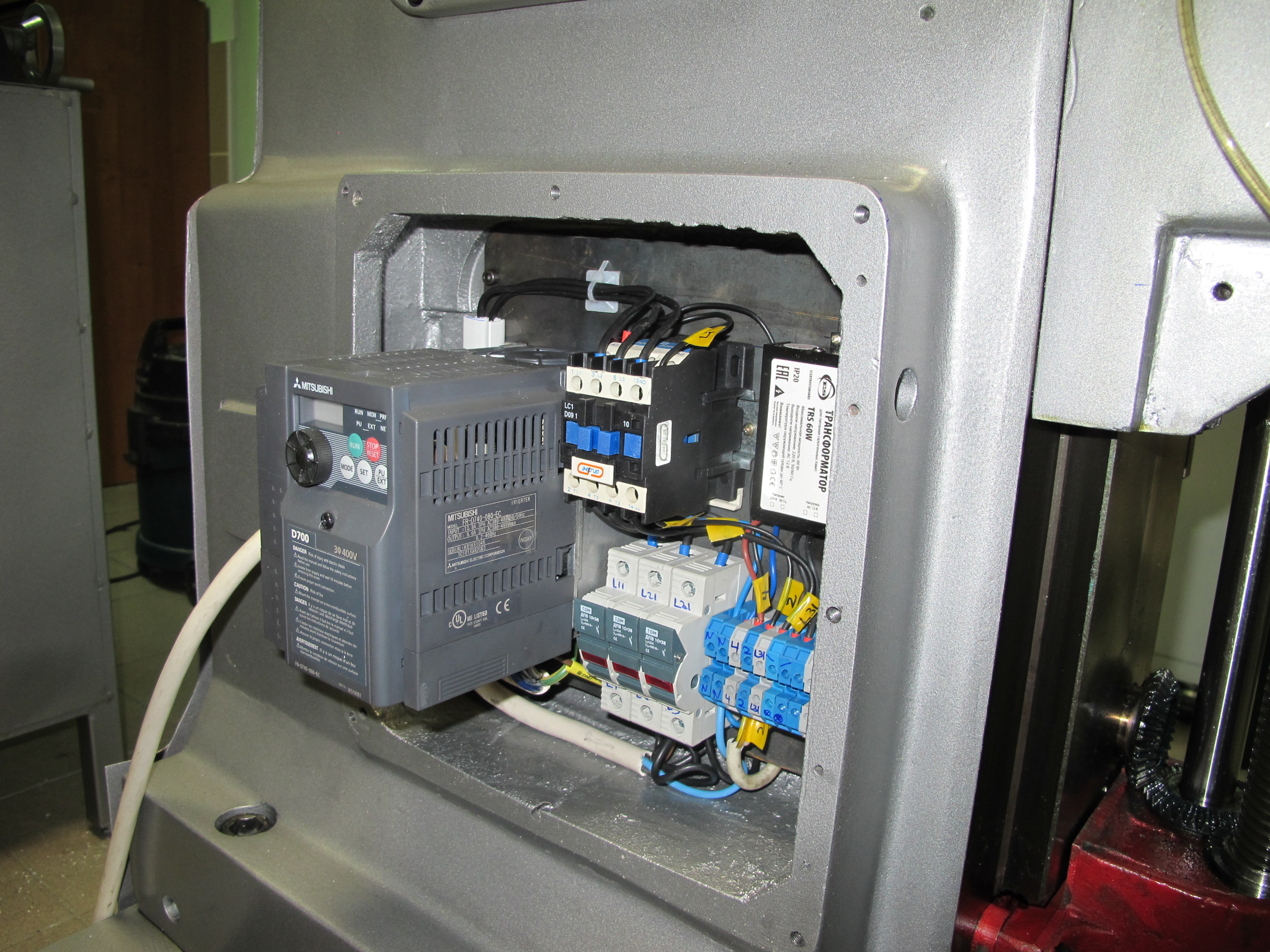

Не видно на фотках, чем частотник дышит? Да в конце марки станка можно добавить латинскую буковку L
Re: фрезерный станок сф 676
Снизу в крышке прорези
