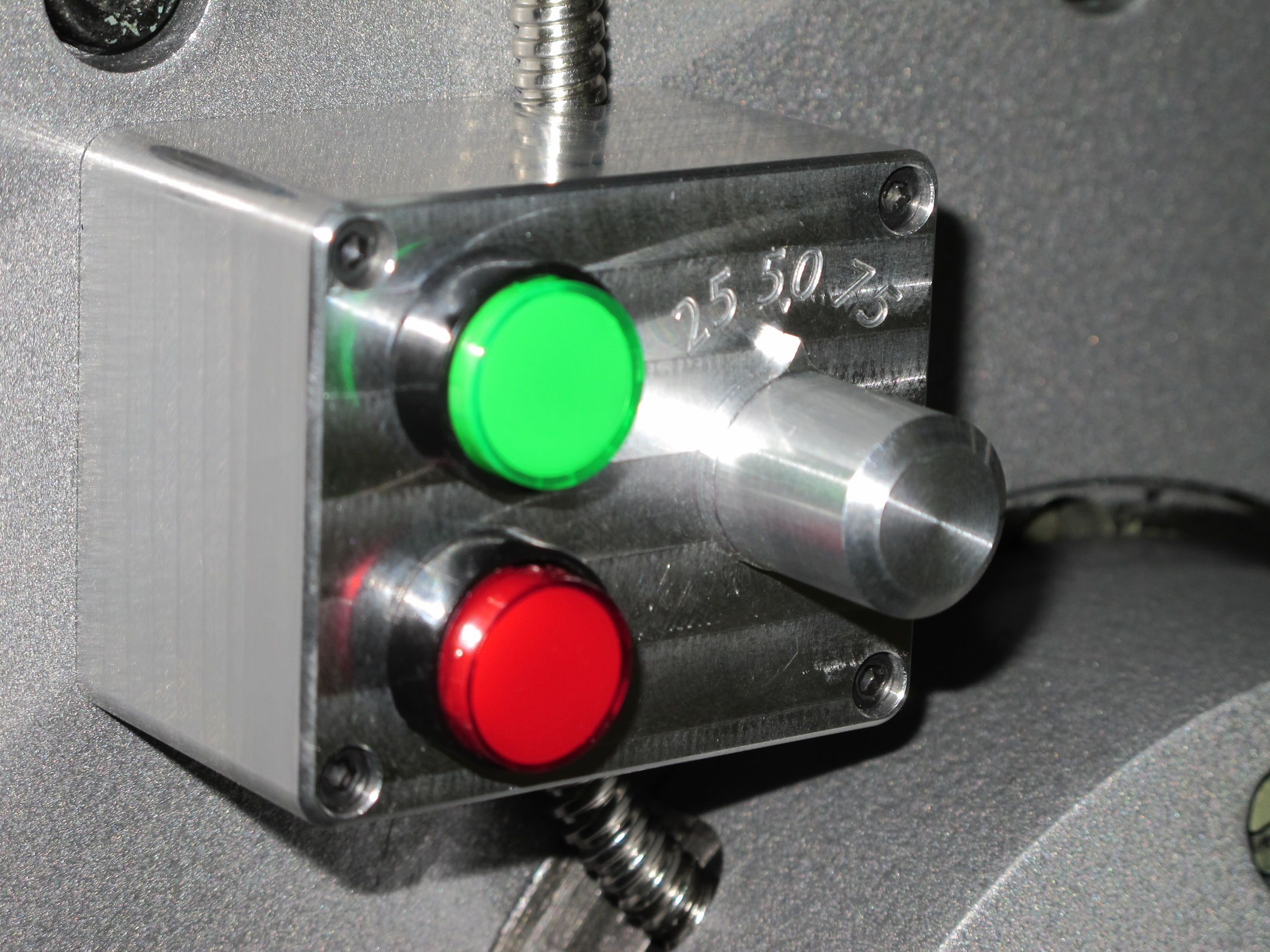

Re: фрезерный станок сф 676
Прокинули провода , сделал коробочку на кнопки пуск и регулировку оборотов
остается наточить ручек на рычаги и все, финишь :cheesy:
еще наверное поставлю линейку на пиноль

Сообщение максим2 »
Не видно на фотках, чем частотник дышит? Да в конце марки станка можно добавить латинскую буковку L
Снизу в крышке прорези
