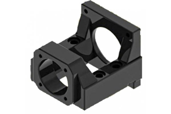

Дрюня
Сообщения: 1986
Репутация: 1504
Откуда: Днепр
Re: Наследник китайца CNC 3040
Сообщение Дрюня »
Добавлю пару комментариев к модели, вдруг кто будет повторять:
1) ШВП по X и Y можно использовать на 100 мм короче, у меня так получилось из за того, что сначала заказал комплектующие, а потом делал модель.
2) Движки 23HS2406 здесь не нужны, 23HS8430 или 23HS9430 будут лучше. У меня на одной из осей стоит 23HS8430 и он самый тихий, резвый и "мягкий".
3) Предусмотрите защиту ШВП и направляющих, чтобы не стоять с пылесосом у станка.
4) Подставку под станок можно сделать повыше, чтобы было удобнее.
5) Кабина - на любителя, может и стоит оставить доступ к станку со всех сторон.
6) Алюминий я бы заменил на сталь и в некоторых местах добавил ребер жесткости про запас.
7) Если будете управлять станком по LPT - сразу ставьте плату STEPMASTER, и будет Вам счастье.
8) Ну и хотелось бы, чтобы количество плюсиков соответствовало количеству скачиваний :roll: :hehehe:.
добавлено:
9) Вспомнил ещё про стыковку ШД и ШВП - в будущем буду делать через шкивы и ремень, а если и через муфту, то только в специальном кронштейне, типа такого
491-MBA_mount.jpg (9798 просмотров) <a class='original' href='./download/file.php?id=49310&mode=view' target=_blank>Загрузить оригинал (18.01 КБ)</a>
Последний раз редактировалось Дрюня 29 апр 2015, 22:36, всего редактировалось 1 раз.
