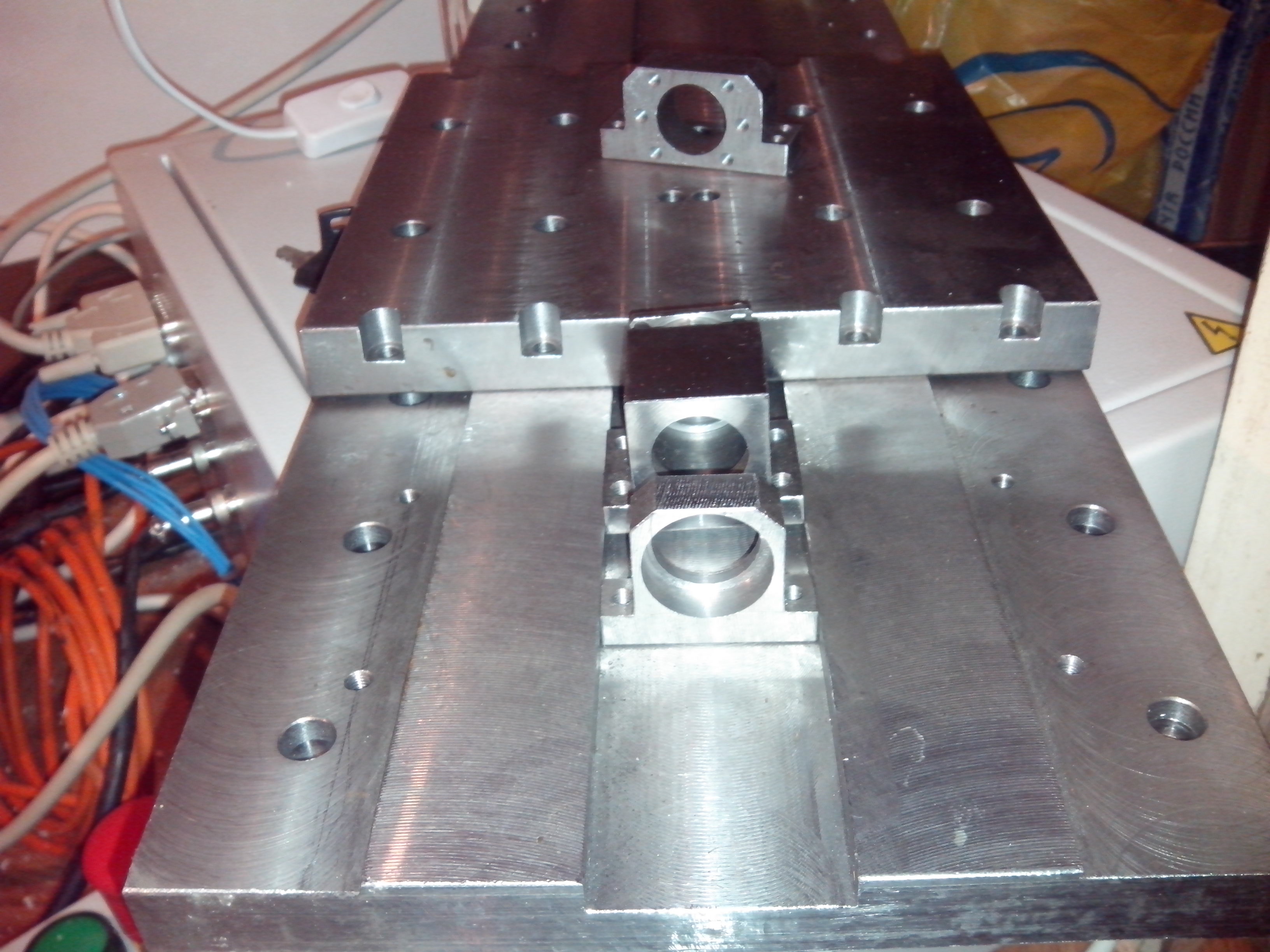

Новый шпиндель потянул за собой глобальные перемены в станке. Решил кроме новой оси Зед также изготовить новую игрек, с бОльшим расходом. Было 220мм, теперь будет 360.
Ну и станок из чисто дюралевого плавно превращается в стальную тяжеленную хреновину :)
Вот сижу и думаю, прикрутить это к старому дюралевому порталу, или изготовить новый стальной? От старого основания станка из 25мм плиты из Д16Т все равно никуда не денусь, есть ли смысл ставить стальной портал?

nERV писал(а):Вот сижу и думаю, прикрутить это к старому дюралевому порталу, или изготовить новый стальной? От старого основания станка из 25мм плиты из Д16Т все равно никуда не денусь, есть ли смысл ставить стальной портал?
Тогда уж можно вообще новый станок сделать :)

Не, несколько затратно будет.
Придумал, оставлю старый портал.

Также решил переделать портальчик под новую ось.
Сейчас это такая конструевина, жесткости в ней маловато, да и агрегат бегает между ногами :)
Сборка портал_старый.jpg (2691 просмотр) <a class='original' href='./download/file.php?id=38653&mode=view' target=_blank>Загрузить оригинал (270.53 КБ)</a>
Хочу сделать так. Добавить поверх алюминиевых брусков еще по плите толщиной 12мм, Плиту с рельсами под ось приделать на "спину" портала. Сама плита оси изготовлена из стали, средняя толщина 16мм. Т.е балка портала получится бутербродом из 20мм алюминиевой плиты и 16мм стально, между ними два бруска из ала сечением 30х40. Пустоты ног хочу заполнить полимерным бетоном.
новый портал.jpg (2691 просмотр) <a class='original' href='./download/file.php?id=38654&mode=view' target=_blank>Загрузить оригинал (219.79 КБ)</a>
СтОит так делать?
Также есть мсль по поводу добавления жесткости к способу крепления портала к станине. Сейчас портал просто прикручен сквозь плиту станины 4мя болтами М8 с прочностью 12.9 по din. Хочу добавить углы из Д16 толщиной 20мм и прикрутить их таким же способом.
нога портала.jpg (2690 просмотров) <a class='original' href='./download/file.php?id=38656&mode=view' target=_blank>Загрузить оригинал (114.61 КБ)</a>
