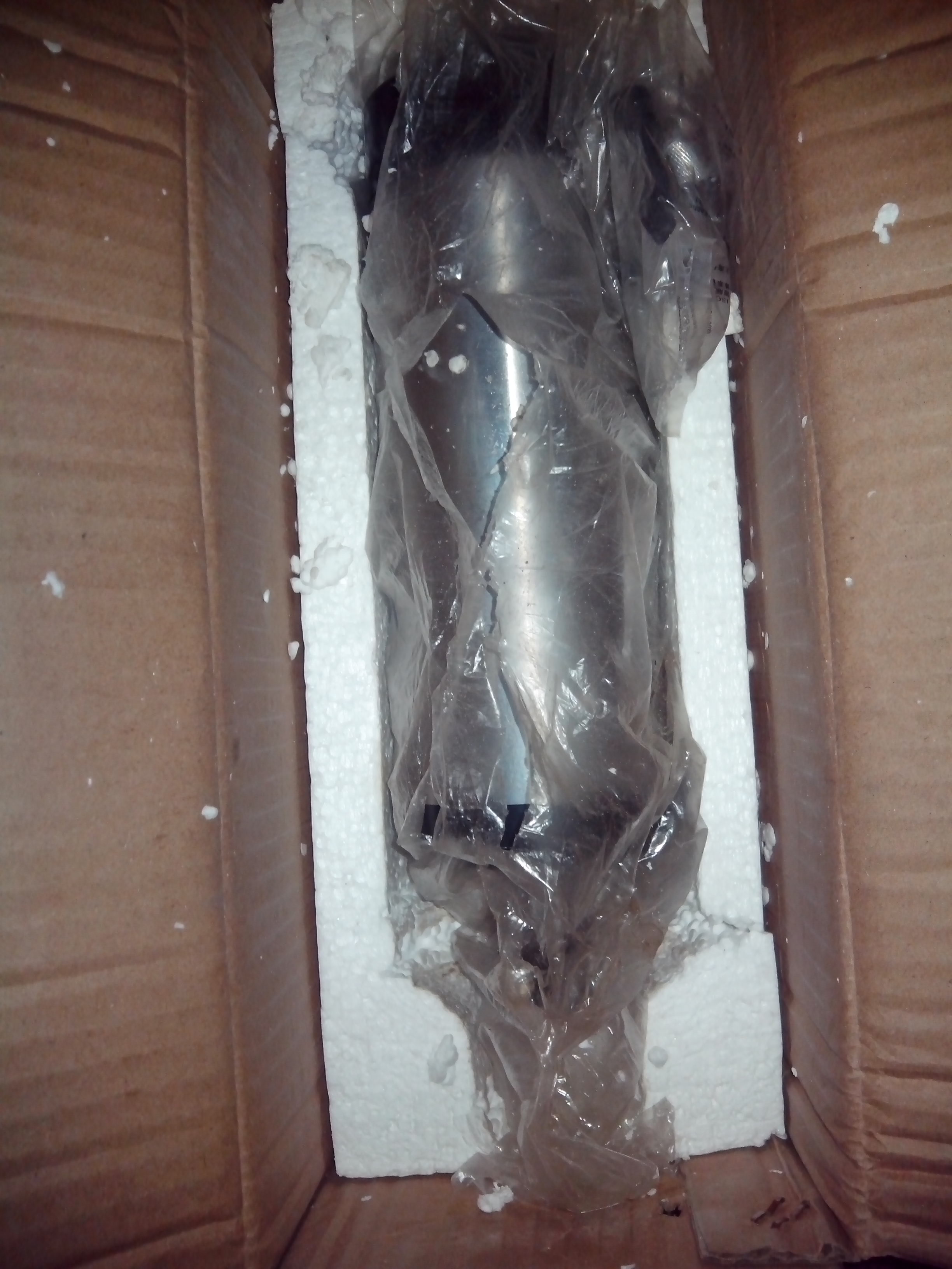

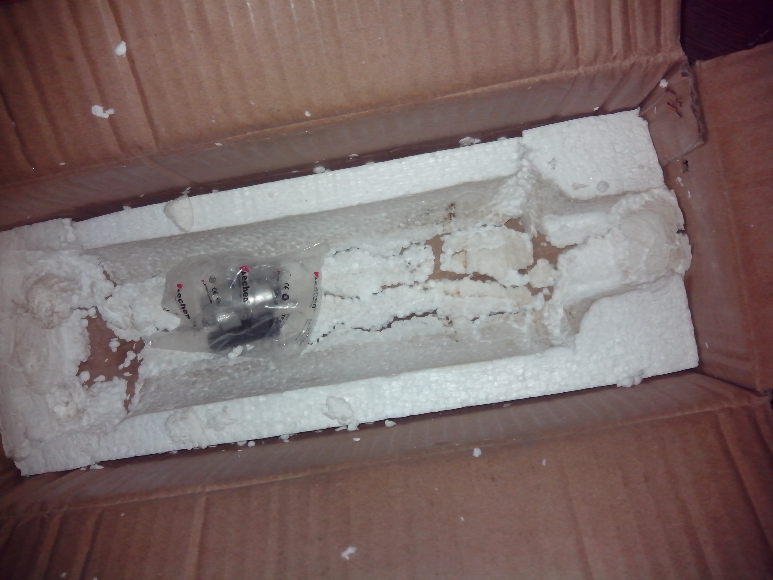

Приехал наконец-то шпиндель.
Коробки мятые, пенопласт раздолбан в куски, но буду надеяться что все хорошо.

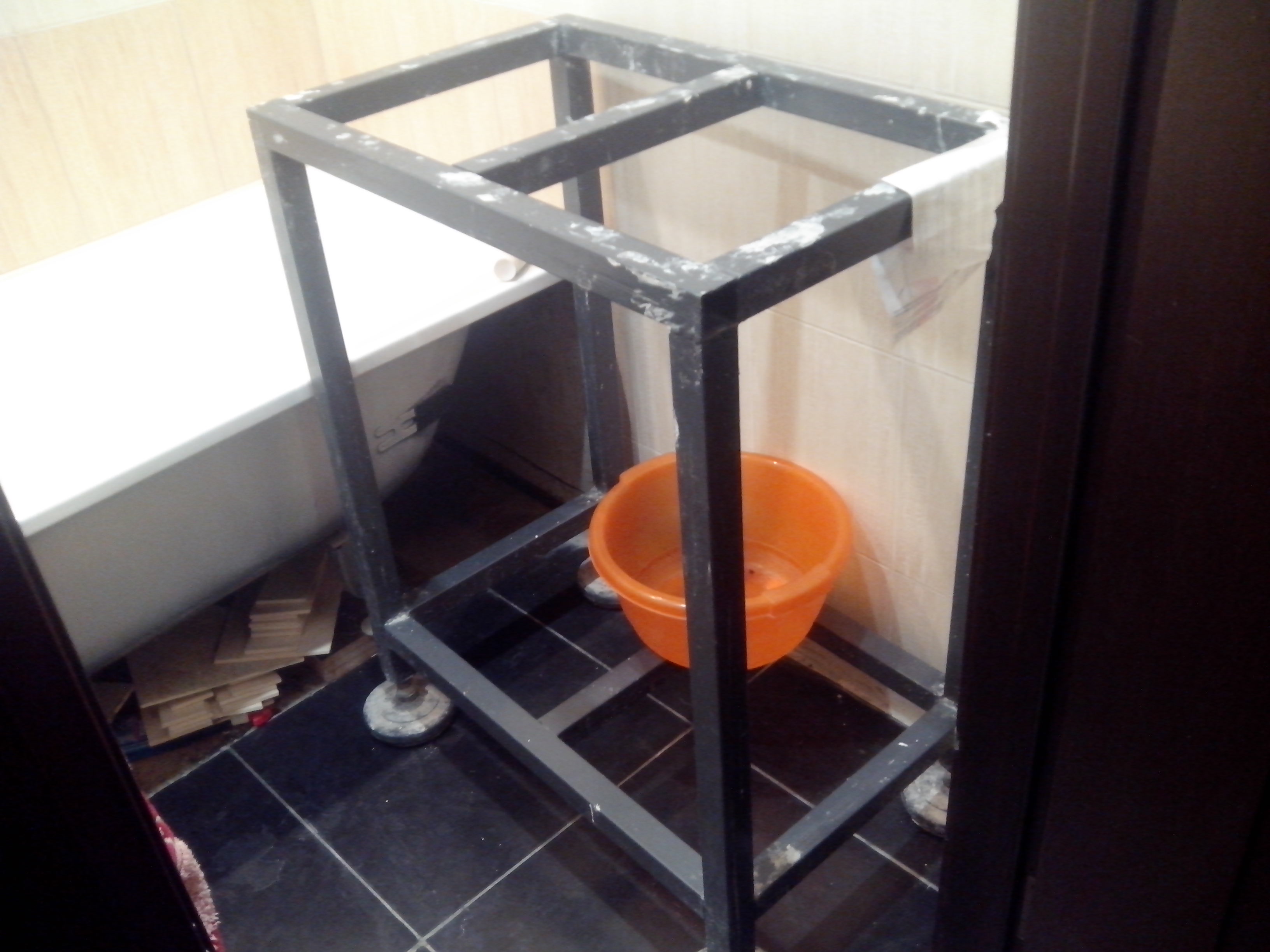

Нашел отличное применение своего сварного стола под станок. На него просто чудесно вставать при ремонтных работах в квартире. Особливо когда потолок поковырять надо. :)

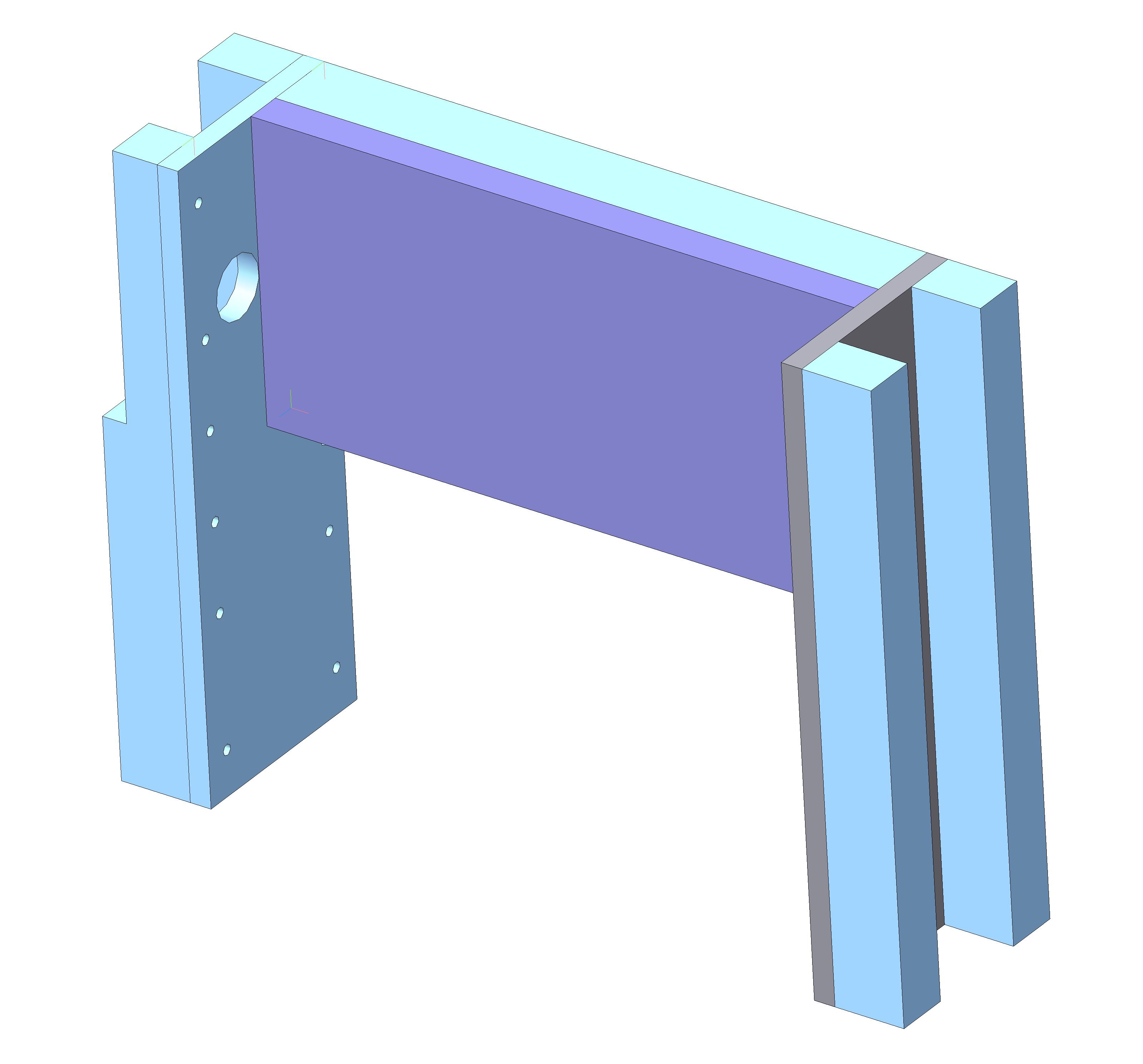

Также решил переделать портальчик под новую ось.
Сейчас это такая конструевина, жесткости в ней маловато, да и агрегат бегает между ногами :)
Сборка портал_старый.jpg (2679 просмотров) <a class='original' href='./download/file.php?id=38653&mode=view' target=_blank>Загрузить оригинал (270.53 КБ)</a>
Хочу сделать так. Добавить поверх алюминиевых брусков еще по плите толщиной 12мм, Плиту с рельсами под ось приделать на "спину" портала. Сама плита оси изготовлена из стали, средняя толщина 16мм. Т.е балка портала получится бутербродом из 20мм алюминиевой плиты и 16мм стально, между ними два бруска из ала сечением 30х40. Пустоты ног хочу заполнить полимерным бетоном.
новый портал.jpg (2679 просмотров) <a class='original' href='./download/file.php?id=38654&mode=view' target=_blank>Загрузить оригинал (219.79 КБ)</a>
СтОит так делать?
Также есть мсль по поводу добавления жесткости к способу крепления портала к станине. Сейчас портал просто прикручен сквозь плиту станины 4мя болтами М8 с прочностью 12.9 по din. Хочу добавить углы из Д16 толщиной 20мм и прикрутить их таким же способом.
нога портала.jpg (2678 просмотров) <a class='original' href='./download/file.php?id=38656&mode=view' target=_blank>Загрузить оригинал (114.61 КБ)</a>

Мде, всякие нелепые прожекты критиковать все мастаки, а как дело подсказать...
Ладно, сделаю как задумал, на мой взгляд вполне неплохо должно быть.
