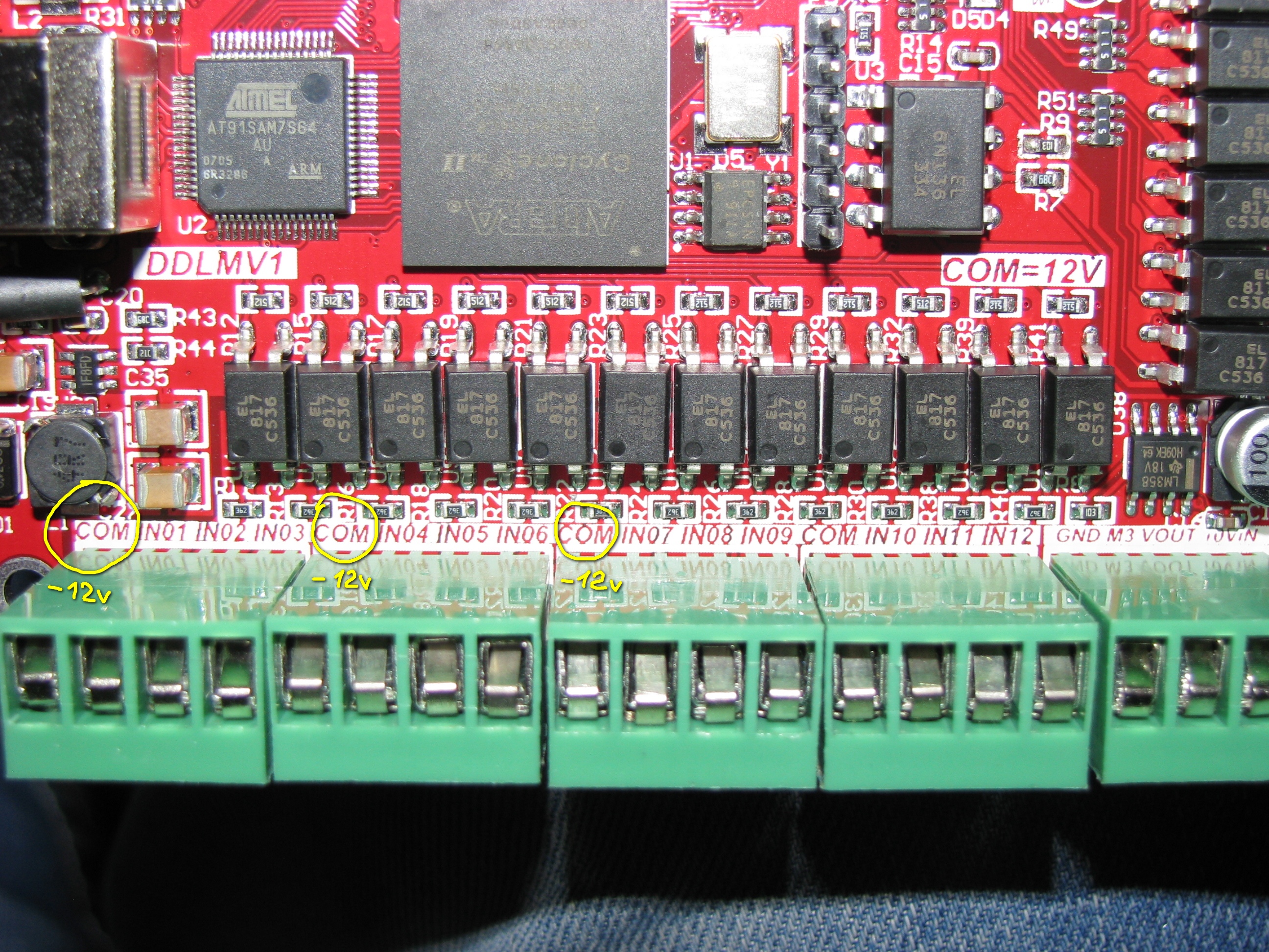

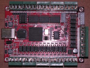

Доброго времени суток, уважаемые форумчане! Давно читаю ваш форум, не без пользы конечно. Собрал себе небольшой станочек с полем 1100х850 мм, осталось дождаться ШД, драйвера и шпиндель из Китая. На днях получил интерфейсную плату под кодовым названием DDLMV1 и по ней возникло несколько вопросов. Очень уж не хочется при первом запуске станка оказаться в облаке синего дыма))) В одной из тем на форуме AlexSVC тестировал данную платку, но по подключению её особо нет никакой информации. В принципе по подключению драйверов тут всё предельно просто. Есть сомнения в том правильно ли я решил подключать индуктивные датчики со стопами и вопрос по выходам на реле.
Вот собственно сама интерфейсная плата:
IMG_0914.JPG (29149 просмотров) <a class='original' href='./download/file.php?id=66743&mode=view' target=_blank>Загрузить оригинал (613.53 КБ)</a>

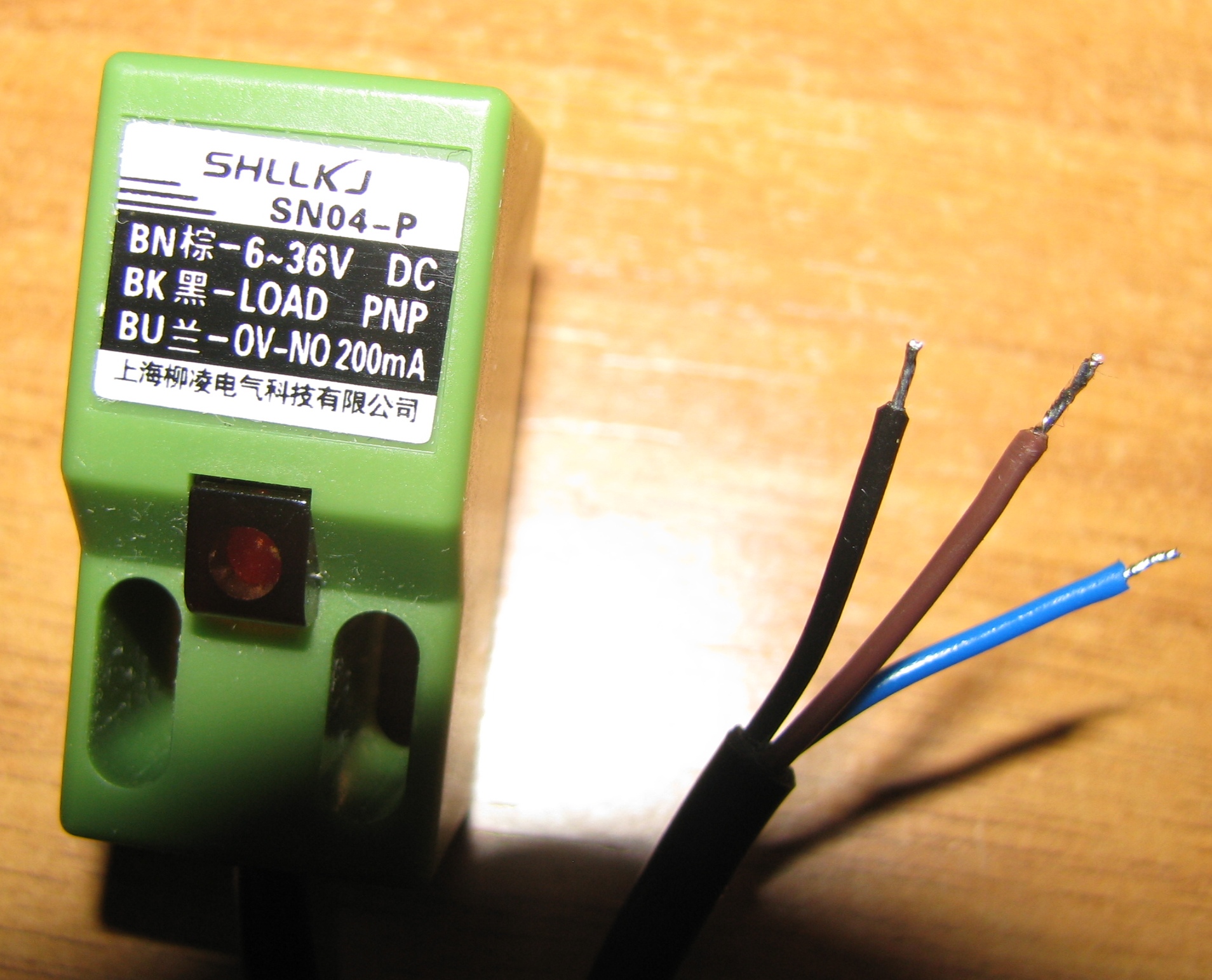

Датчики индуктивные с питанием от 6 до 36 вольт тип датчика PNP ( на сигнальный провод идёт + напряжения) брал вот тут http://ru.aliexpress.com/item/FREE-ship ... wVersion=2. И ещё для реализации автоматического включения насоса охлаждения шпинделя и вытяжки купил 5-и вольтовый, двухканальный модуль реле вот тут http://ru.aliexpress.com/item/Free-Ship ... wVersion=2.

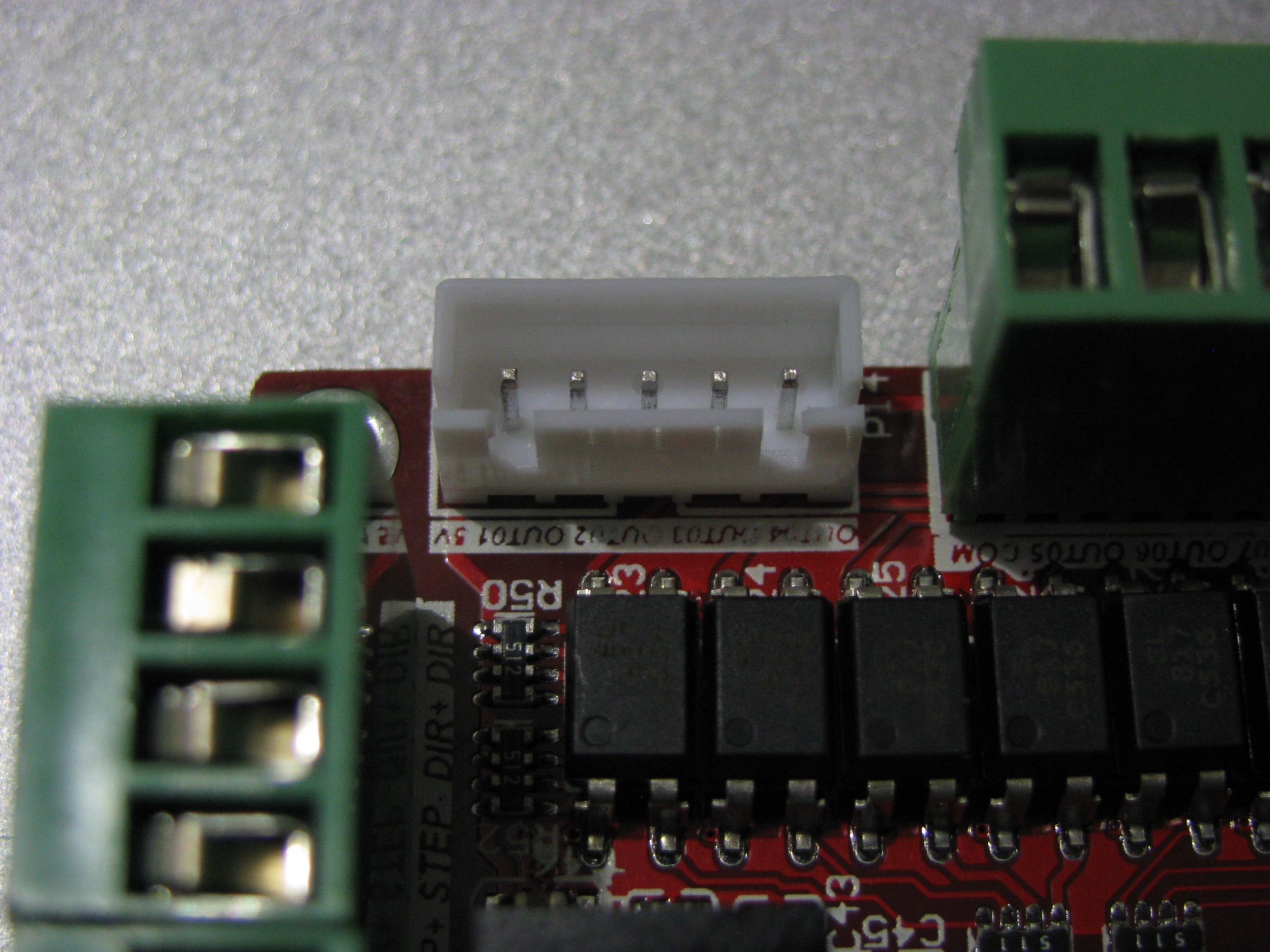

Вопрос по реле. Как я понял из мануала к плате, для реле предназначен 5-и контактный не оптоизолированный разъём. Контакты: +5v, out1, out2, out3, out4. Тоже вроде бы все понятно, но откуда брать GND для питания самих реле??? И как реализовать включение этих реле через Mach3 ? Вставлять через редактор скринсета кнопки непосредственно для каждого реле?

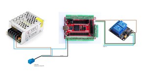

Вопрос по лимитам. Правильно ли я на схеме нарисовал подключение индуктивного датчика? Если стопы ( 2 штуки) нормально замкнутые, я так предполагаю подключаются последовательно и в Mach3 в настройках входов поставить галочку в стопах на ActivLow ?
Безымянный_cr.jpg (29149 просмотров) <a class='original' href='./download/file.php?id=66744&mode=view' target=_blank>Загрузить оригинал (305.98 КБ)</a>
И подскажите для чего предназначена оптоизолированная колодка на 8 выходов справа на плате? Что к ней можно подключать?

"Ковыряние" началось с прописывания пинов концевых датчиков и стопов с последующим замыканием контактов COM и входов контроллера куском провода с открытым в Mach 3 экраном диагностики. При замыкании контактов желтые квадратики напротив лимитов исправно загорались. Тогда исходя из скудной информации предоставленной в мануале и надписи на самом контроллере COM=12V ( кстати китайской пайки без фото не заметил бы)))
IMG_0940.JPG (29027 просмотров) <a class='original' href='./download/file.php?id=67006&mode=view' target=_blank>Загрузить оригинал (1.68 МБ)</a>

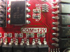

было решено подключить индуктивные датчики с внешним блоком питания на 12v 2A. Датчики по прибытии из Китая были проверены на работоспособность. Датчики PNP-типа нормально-разомкнутые. Коричневый провод "+" , синий провод "-", черный - нагрузка (load).
IMG_0948.JPG (29027 просмотров) <a class='original' href='./download/file.php?id=67011&mode=view' target=_blank>Загрузить оригинал (674.85 КБ)</a>
Исходя из того что PNP датчик посылает на сигнальный провод "+" своего питания, на входящие пины COM был подключен "-" от БП 12V.
IMG_0951.JPG (29027 просмотров) <a class='original' href='./download/file.php?id=67013&mode=view' target=_blank>Загрузить оригинал (2.14 МБ)</a>
Все датчики отлично срабатывали. Схема подключения расположенная в топике темы, правильная для PNP-датчиков. Для датчиков типа NPN на COM-входы контроллера следует подавать "+" от БП. Кнопки E-Stop были подключены на 4-ю колодку без дополнительного питания.

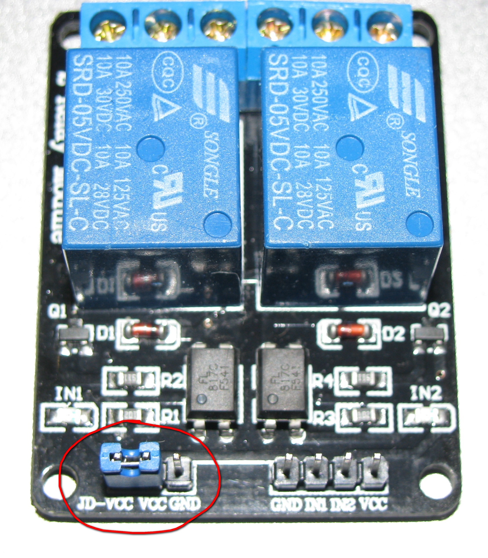

5-и вольтовый модуль реле, который позиционируется как модуль для arduino, был подключен на колодку не изолированную оптронами.
IMG_0960.JPG (29027 просмотров) <a class='original' href='./download/file.php?id=67023&mode=view' target=_blank>Загрузить оригинал (1.44 МБ)</a>

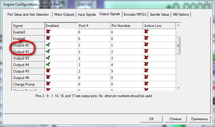

Активировав в Mach 3 на 2-м порту выходы, реле было подключено следующим образом:
Контакт контроллера Контакт модуля реле
5V ----------------------------VCC
Output#1 -------------------------IN1
Output#2 -------------------------IN2
Output#3 -------------------------GND
Output#3 был задействован как "-" питания управления реле и катушек.
Тока от USB мало для питания контроллера и реле, по этому одновременно можно включить только одно реле. Второе не срабатывало, загорался только диод активности.
Так как на модуле реле возможна реализация раздельного питания управления и магнитных катушек снятием джампера
IMG_0953.JPG (29027 просмотров) <a class='original' href='./download/file.php?id=67029&mode=view' target=_blank>Загрузить оригинал (1.09 МБ)</a>
к реле был подключен внешний адаптер для зарядки телефона 5V 1A. Всё отлично заработало.

Остался вопрос как сделать кнопки для управления реле в скринсете. Кнопки должны включать и выключать вот эти выходы
2015-12-25_121541.jpg (28980 просмотров) <a class='original' href='./download/file.php?id=67075&mode=view' target=_blank>Загрузить оригинал (64.57 КБ)</a>
Может кто подскажет в какую сторону копать? Скачал редактор Mach3screen, но что-то там вообще тёмный лес. Я так понимаю что нужно создать кнопку, разместить её там где нужно и прописать на кнопку выполнение какого-то кода или макроса.

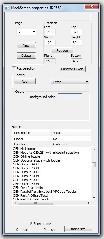

Скачал редактор скринсетов MachScreen. В назначении функций кнопкам есть включение\отключение выходов, но только начиная с Output#4. 1,2,3 - нет.
Безымянный1.jpg (28962 просмотра) <a class='original' href='./download/file.php?id=67155&mode=view' target=_blank>Загрузить оригинал (69.05 КБ)</a>
Попробовал пошаманить с Output#4, что-то ничего не выходит. Сделал две кнопки Output#4-ON и Output#4-OFF, прицепил LED-индикатор Output#4-ON. В Mach3 при нажатии на кнопки LED-индикатор реагирует а выход нет.
Так же попробовал создать файл макроса m101.m1s с командой Activatesignal(Output1), Поместил файл в папку с макросами и при выполнении в Mach3 команды М101 тоже ничего не происходит. Кто нибудь может подсказать, посоветовать как правильно сделать?

Проверил. Все выходы включаются отдельно. 4 не оптоизолированных выхода и 8 оптоизолированных. Подумал может в редакторе скринсетов кнопки можно назначить на выходы начиная с Output#4 из-за того что первые три выхода по умолчанию предполагается использовать для включения шпинделя, СОЖи и тумана ???
Скачал Mach3 с оф. сайта начали работать выходы с "самодельными" кнопками. Но в редакторе всё равно выходы начинаются с 4-го и только до 6-го.
1-3 выходы можно задействовать в настройках шпинделя, только кнопки перерисовать вместо Flood и Mist на то, что нужно, в моём случае - вытяжка так как станок предполагается использовать для фрезеровки по дереву.

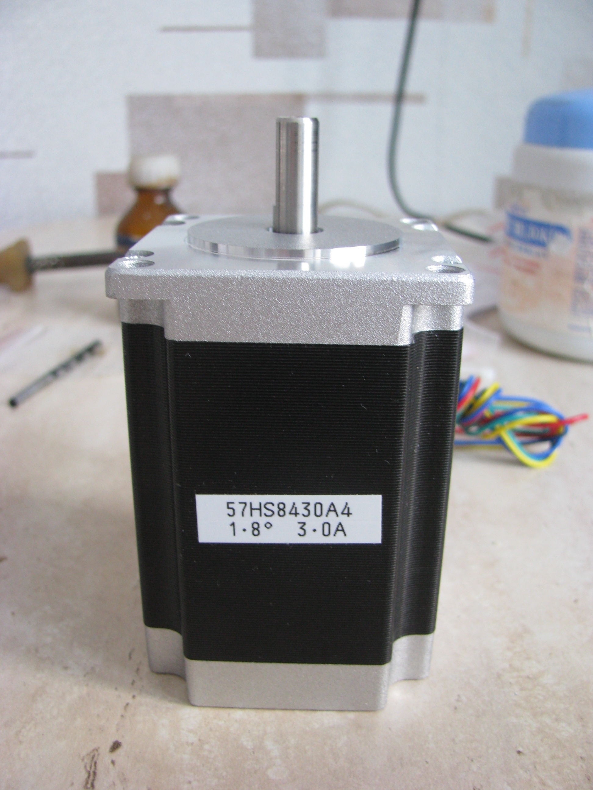

Вчера приехали движки Nema 23, 84 мм, 3А, 2.2 N/m. индуктивность 3.6. 315 Oz in.
IMG_0968.JPG (28886 просмотров) <a class='original' href='./download/file.php?id=67679&mode=view' target=_blank>Загрузить оригинал (1.33 МБ)</a>

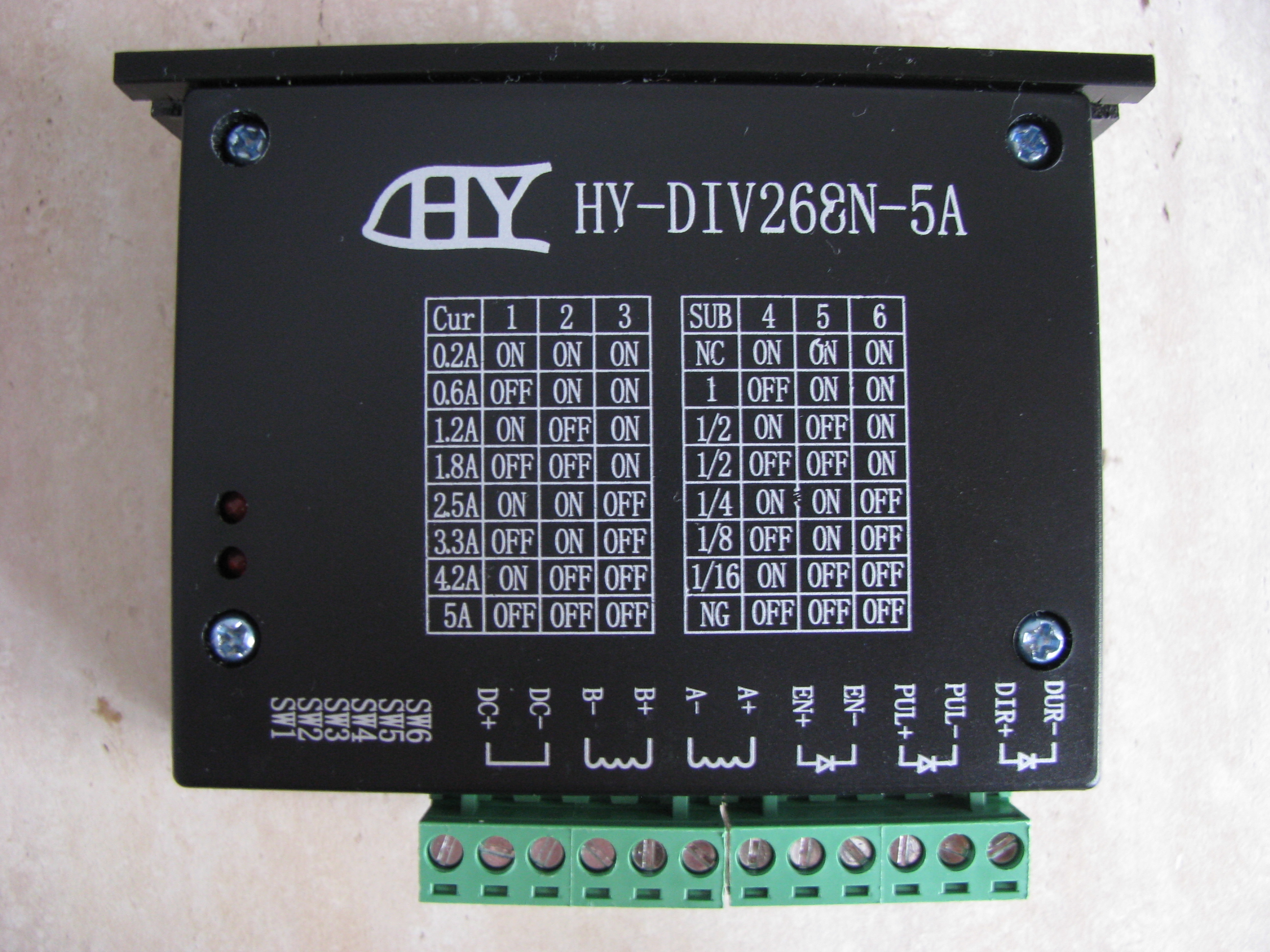

Драйвера приехали ещё на той неделе. TB6600 вот такие:
IMG_0964.JPG (28886 просмотров) <a class='original' href='./download/file.php?id=67680&mode=view' target=_blank>Загрузить оригинал (1.9 МБ)</a>
Сразу брал подешевле, после планирую заменить на что нибудь из разряда DM542.

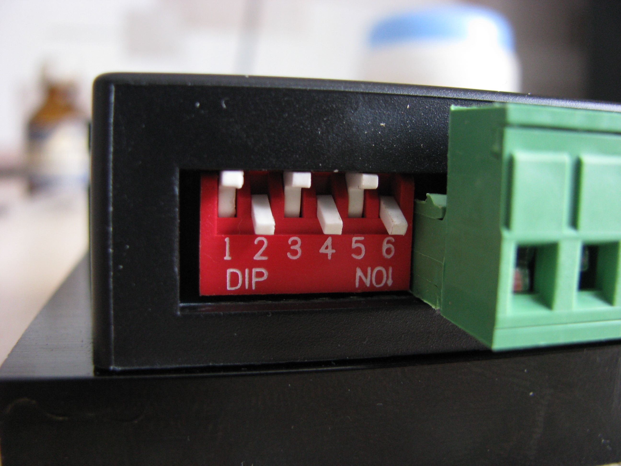

Как приехали движки решил сразу проверить и драйвера и двигатели. Настроил в Mach 3 ось Х, подключил один драйвер (чтоб не городить путаницу из проводов) к контроллеру, подключил ШД, проверил правильность подключения и полярности аж 4 раза перед подачей питания на драйвер. БП 36в, 10А, 350 ватт (в наличии 2 БП, по 2 драйвера на один блок). DIP-переключатели выставил пока вот так
IMG_0963.JPG (28886 просмотров) <a class='original' href='./download/file.php?id=67682&mode=view' target=_blank>Загрузить оригинал (1.6 МБ)</a>
Включил - двигатель становится на удержание, из Mach 3 - крутится, с клавиатуры крутится. Вроде бы все отлично, НО.... На двух из четырёх драйверов не горят диоды-индикаторы питания на плате. Драйвера подключал по очереди просто переставляя съёмные клемники с одного на другой (при выключенном питании естественно). В общем всё работает но вот две "лампочки" не светят. Что это может быть??? Хреновые диоды? Китайцы "ноги" перепутали? Чем это чревато?
