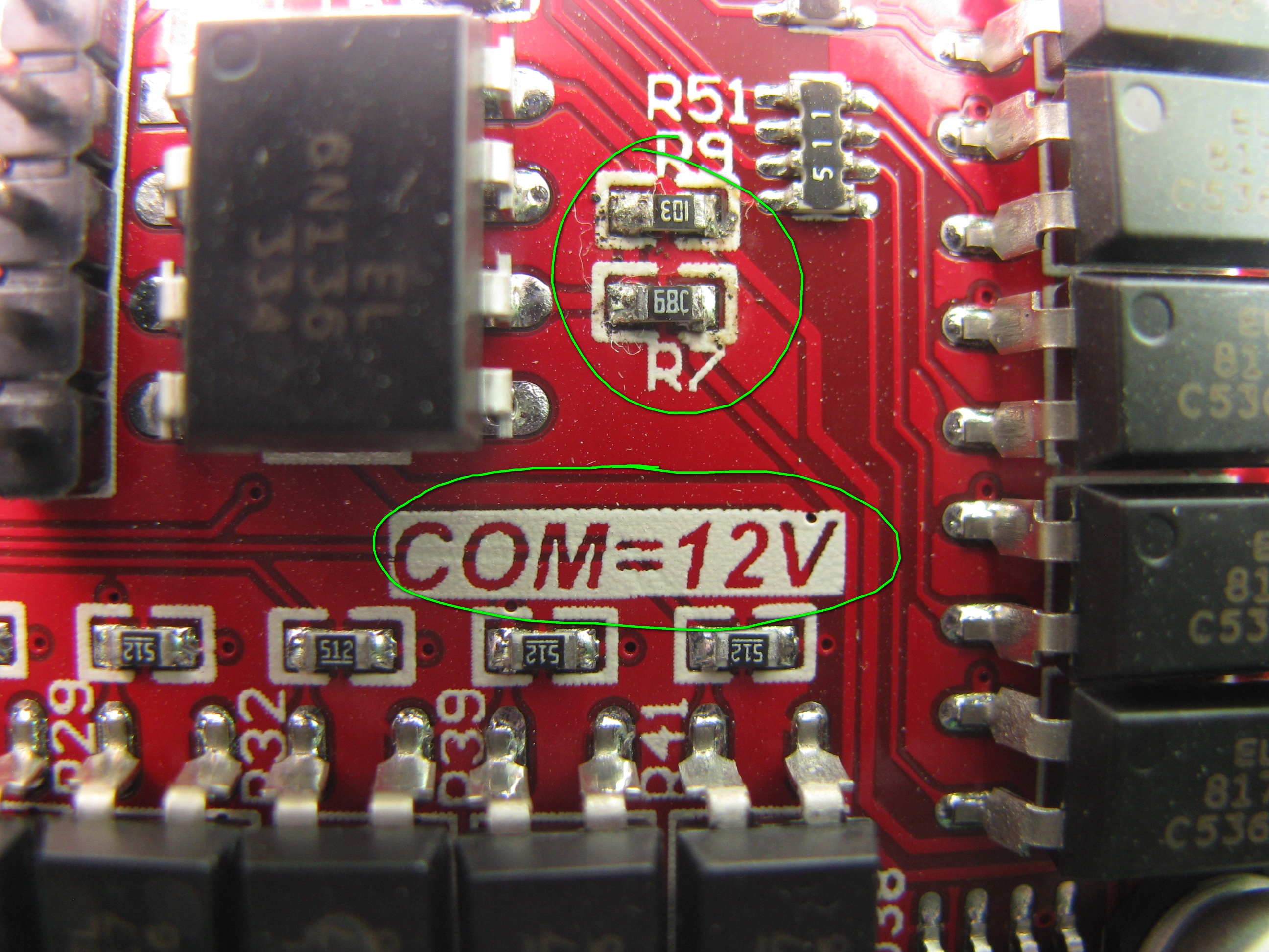

Доброго времени суток, уважаемые форумчане! Давно читаю ваш форум, не без пользы конечно. Собрал себе небольшой станочек с полем 1100х850 мм, осталось дождаться ШД, драйвера и шпиндель из Китая. На днях получил интерфейсную плату под кодовым названием DDLMV1 и по ней возникло несколько вопросов. Очень уж не хочется при первом запуске станка оказаться в облаке синего дыма))) В одной из тем на форуме AlexSVC тестировал данную платку, но по подключению её особо нет никакой информации. В принципе по подключению драйверов тут всё предельно просто. Есть сомнения в том правильно ли я решил подключать индуктивные датчики со стопами и вопрос по выходам на реле.
Вот собственно сама интерфейсная плата:
IMG_0914.JPG (29164 просмотра) <a class='original' href='./download/file.php?id=66743&sid=b515c09c8f20c5dcd0993a7709fdc7fb&mode=view' target=_blank>Загрузить оригинал (613.53 КБ)</a>
Датчики индуктивные с питанием от 6 до 36 вольт тип датчика PNP ( на сигнальный провод идёт + напряжения) брал вот тут http://ru.aliexpress.com/item/FREE-ship ... wVersion=2. И ещё для реализации автоматического включения насоса охлаждения шпинделя и вытяжки купил 5-и вольтовый, двухканальный модуль реле вот тут http://ru.aliexpress.com/item/Free-Ship ... wVersion=2.
Вопрос по реле. Как я понял из мануала к плате, для реле предназначен 5-и контактный не оптоизолированный разъём. Контакты: +5v, out1, out2, out3, out4. Тоже вроде бы все понятно, но откуда брать GND для питания самих реле??? И как реализовать включение этих реле через Mach3 ? Вставлять через редактор скринсета кнопки непосредственно для каждого реле?
Вопрос по лимитам. Правильно ли я на схеме нарисовал подключение индуктивного датчика? Если стопы ( 2 штуки) нормально замкнутые, я так предполагаю подключаются последовательно и в Mach3 в настройках входов поставить галочку в стопах на ActivLow ?
Безымянный_cr.jpg (29164 просмотра) <a class='original' href='./download/file.php?id=66744&sid=b515c09c8f20c5dcd0993a7709fdc7fb&mode=view' target=_blank>Загрузить оригинал (305.98 КБ)</a>
И подскажите для чего предназначена оптоизолированная колодка на 8 выходов справа на плате? Что к ней можно подключать?
Не судите строго. Я только начинающий чпушник))))

"Ковыряние" началось с прописывания пинов концевых датчиков и стопов с последующим замыканием контактов COM и входов контроллера куском провода с открытым в Mach 3 экраном диагностики. При замыкании контактов желтые квадратики напротив лимитов исправно загорались. Тогда исходя из скудной информации предоставленной в мануале и надписи на самом контроллере COM=12V ( кстати китайской пайки без фото не заметил бы)))
IMG_0940.JPG (29042 просмотра) <a class='original' href='./download/file.php?id=67006&sid=b515c09c8f20c5dcd0993a7709fdc7fb&mode=view' target=_blank>Загрузить оригинал (1.68 МБ)</a>
было решено подключить индуктивные датчики с внешним блоком питания на 12v 2A. Датчики по прибытии из Китая были проверены на работоспособность. Датчики PNP-типа нормально-разомкнутые. Коричневый провод "+" , синий провод "-", черный - нагрузка (load).
IMG_0948.JPG (29042 просмотра) <a class='original' href='./download/file.php?id=67011&sid=b515c09c8f20c5dcd0993a7709fdc7fb&mode=view' target=_blank>Загрузить оригинал (674.85 КБ)</a>
Исходя из того что PNP датчик посылает на сигнальный провод "+" своего питания, на входящие пины COM был подключен "-" от БП 12V.
IMG_0951.JPG (29042 просмотра) <a class='original' href='./download/file.php?id=67013&sid=b515c09c8f20c5dcd0993a7709fdc7fb&mode=view' target=_blank>Загрузить оригинал (2.14 МБ)</a>
Все датчики отлично срабатывали. Схема подключения расположенная в топике темы, правильная для PNP-датчиков. Для датчиков типа NPN на COM-входы контроллера следует подавать "+" от БП. Кнопки E-Stop были подключены на 4-ю колодку без дополнительного питания.
5-и вольтовый модуль реле, который позиционируется как модуль для arduino, был подключен на колодку не изолированную оптронами.

В общем, с портами и пинами кое как разобрался. Не понял только одного... Контроллер подключен только по USB без внешних источников, откуда на оптоизолированных выходах (при активации в Mach 3) 12V ???
Надеюсь все понятно изложил. Может кому поможет.... Завтра приедут драйверы, на следующей неделе моторчики...
