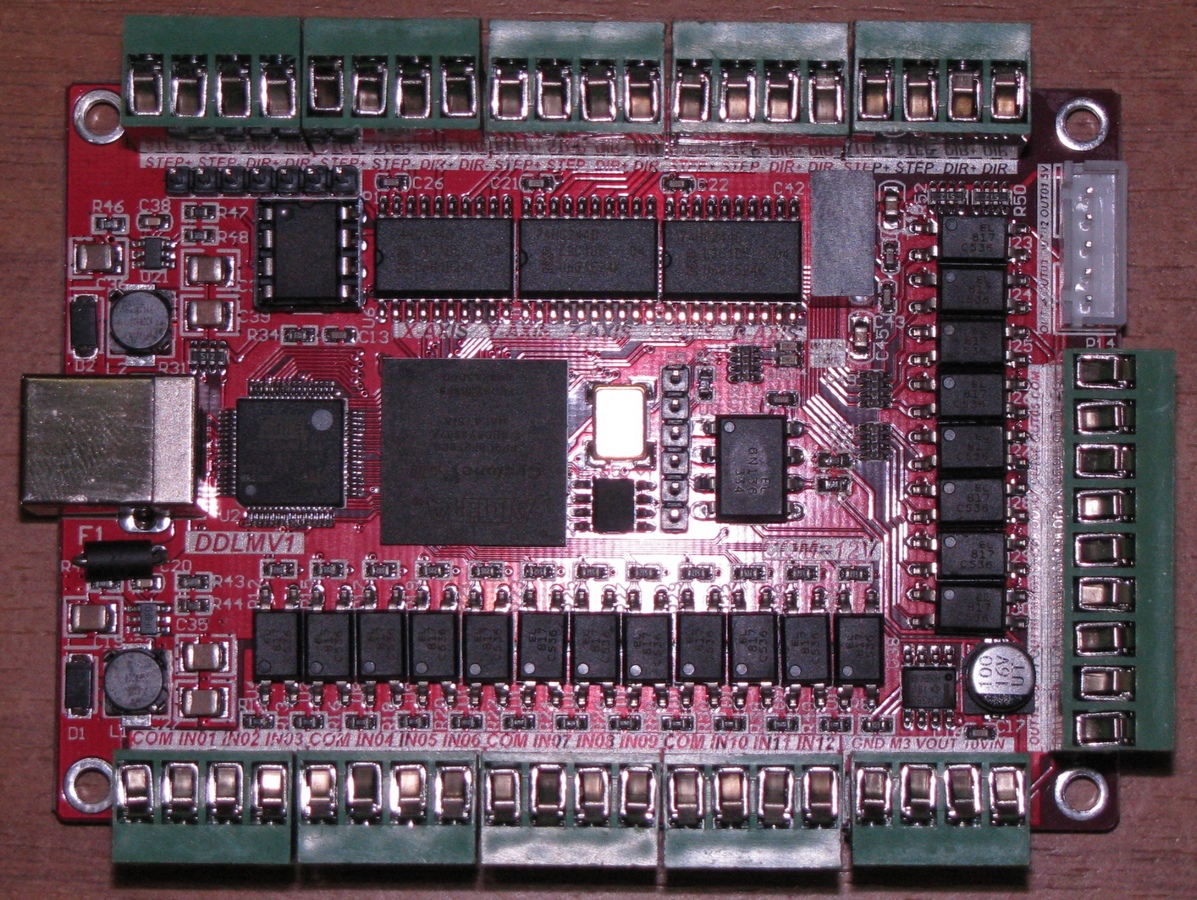

Доброго времени суток, уважаемые форумчане! Давно читаю ваш форум, не без пользы конечно. Собрал себе небольшой станочек с полем 1100х850 мм, осталось дождаться ШД, драйвера и шпиндель из Китая. На днях получил интерфейсную плату под кодовым названием DDLMV1 и по ней возникло несколько вопросов. Очень уж не хочется при первом запуске станка оказаться в облаке синего дыма))) В одной из тем на форуме AlexSVC тестировал данную платку, но по подключению её особо нет никакой информации. В принципе по подключению драйверов тут всё предельно просто. Есть сомнения в том правильно ли я решил подключать индуктивные датчики со стопами и вопрос по выходам на реле.
Вот собственно сама интерфейсная плата:
IMG_0914.JPG (28059 просмотров) <a class='original' href='./download/file.php?id=66743&mode=view' target=_blank>Загрузить оригинал (613.53 КБ)</a>
Датчики индуктивные с питанием от 6 до 36 вольт тип датчика PNP ( на сигнальный провод идёт + напряжения) брал вот тут http://ru.aliexpress.com/item/FREE-ship ... wVersion=2. И ещё для реализации автоматического включения насоса охлаждения шпинделя и вытяжки купил 5-и вольтовый, двухканальный модуль реле вот тут http://ru.aliexpress.com/item/Free-Ship ... wVersion=2.
Вопрос по реле. Как я понял из мануала к плате, для реле предназначен 5-и контактный не оптоизолированный разъём. Контакты: +5v, out1, out2, out3, out4. Тоже вроде бы все понятно, но откуда брать GND для питания самих реле??? И как реализовать включение этих реле через Mach3 ? Вставлять через редактор скринсета кнопки непосредственно для каждого реле?
Вопрос по лимитам. Правильно ли я на схеме нарисовал подключение индуктивного датчика? Если стопы ( 2 штуки) нормально замкнутые, я так предполагаю подключаются последовательно и в Mach3 в настройках входов поставить галочку в стопах на ActivLow ?
Безымянный_cr.jpg (28059 просмотров) <a class='original' href='./download/file.php?id=66744&mode=view' target=_blank>Загрузить оригинал (305.98 КБ)</a>
И подскажите для чего предназначена оптоизолированная колодка на 8 выходов справа на плате? Что к ней можно подключать?
Не судите строго. Я только начинающий чпушник))))

Ну кто вам опять же скажет как там ваш датчик прицеплен? ХЗ что там по цветам. И какой датчик. В ноль он тянет или в питание. И какой вход в контроллере. Есть ли там подтяжка по питанию?
Это же элементарные вещи, базовые знания, они необходимы, изучайте. Документация есть. Такое то вполне осваивается самостоятельно.
Не стоит задавать вопросы, просто потому что вам лень разбираться.
Это решительный моветон.

"Ковыряние" началось с прописывания пинов концевых датчиков и стопов с последующим замыканием контактов COM и входов контроллера куском провода с открытым в Mach 3 экраном диагностики. При замыкании контактов желтые квадратики напротив лимитов исправно загорались. Тогда исходя из скудной информации предоставленной в мануале и надписи на самом контроллере COM=12V ( кстати китайской пайки без фото не заметил бы)))
IMG_0940.JPG (27937 просмотров) <a class='original' href='./download/file.php?id=67006&mode=view' target=_blank>Загрузить оригинал (1.68 МБ)</a>
было решено подключить индуктивные датчики с внешним блоком питания на 12v 2A. Датчики по прибытии из Китая были проверены на работоспособность. Датчики PNP-типа нормально-разомкнутые. Коричневый провод "+" , синий провод "-", черный - нагрузка (load).
IMG_0948.JPG (27937 просмотров) <a class='original' href='./download/file.php?id=67011&mode=view' target=_blank>Загрузить оригинал (674.85 КБ)</a>
Исходя из того что PNP датчик посылает на сигнальный провод "+" своего питания, на входящие пины COM был подключен "-" от БП 12V.
IMG_0951.JPG (27937 просмотров) <a class='original' href='./download/file.php?id=67013&mode=view' target=_blank>Загрузить оригинал (2.14 МБ)</a>
Все датчики отлично срабатывали. Схема подключения расположенная в топике темы, правильная для PNP-датчиков. Для датчиков типа NPN на COM-входы контроллера следует подавать "+" от БП. Кнопки E-Stop были подключены на 4-ю колодку без дополнительного питания.
5-и вольтовый модуль реле, который позиционируется как модуль для arduino, был подключен на колодку не изолированную оптронами.
IMG_0960.JPG (27937 просмотров) <a class='original' href='./download/file.php?id=67023&mode=view' target=_blank>Загрузить оригинал (1.44 МБ)</a>
Активировав в Mach 3 на 2-м порту выходы, реле было подключено следующим образом:
Контакт контроллера Контакт модуля реле
5V ----------------------------VCC
Output#1 -------------------------IN1
Output#2 -------------------------IN2
Output#3 -------------------------GND
Output#3 был задействован как "-" питания управления реле и катушек.
Тока от USB мало для питания контроллера и реле, по этому одновременно можно включить только одно реле. Второе не срабатывало, загорался только диод активности.
Так как на модуле реле возможна реализация раздельного питания управления и магнитных катушек снятием джампера
IMG_0953.JPG (27937 просмотров) <a class='original' href='./download/file.php?id=67029&mode=view' target=_blank>Загрузить оригинал (1.09 МБ)</a>
к реле был подключен внешний адаптер для зарядки телефона 5V 1A. Всё отлично заработало.
В общем, с портами и пинами кое как разобрался. Не понял только одного... Контроллер подключен только по USB без внешних источников, откуда на оптоизолированных выходах (при активации в Mach 3) 12V ???
Надеюсь все понятно изложил. Может кому поможет.... Завтра приедут драйверы, на следующей неделе моторчики...

Re: Помогите разобраться, контроллер DDLMV1
Интересно, а зачем для реле опторазвязка, если реле само по себе большая опто гальваническая развязка?
AVK74
Сообщения: 1831
Репутация: 335
Откуда: Уфа
Сообщение AVK74 »
Ну например реле на 24 вольта,
Типа вдрух транзистор пробьет и прилетит подарок в контроллер.
Я иногда для маленьких релюшек ставлю оптрон вместо управляющего транзистора. 50мА транзистор оптрона легко тянет.
