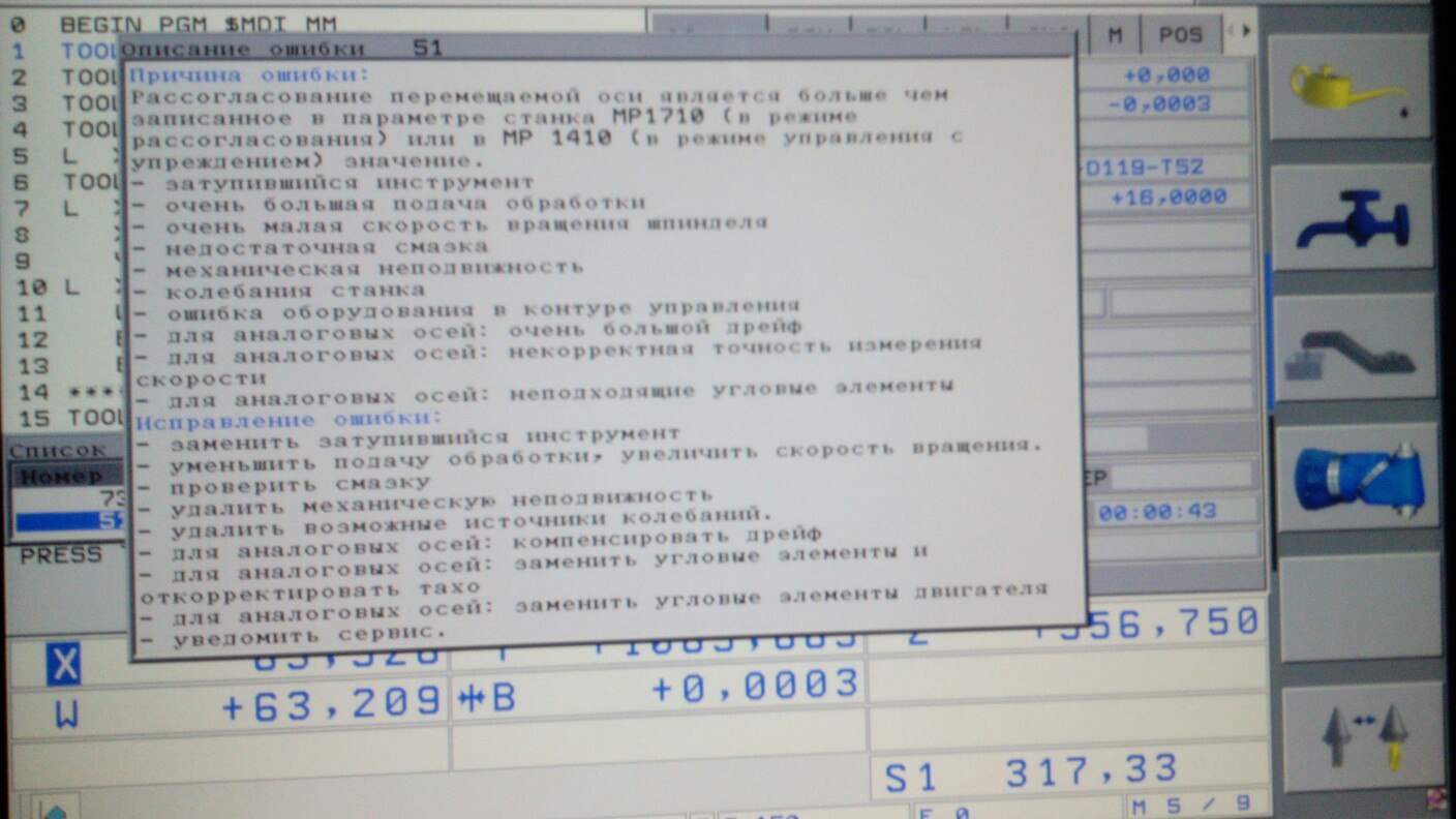

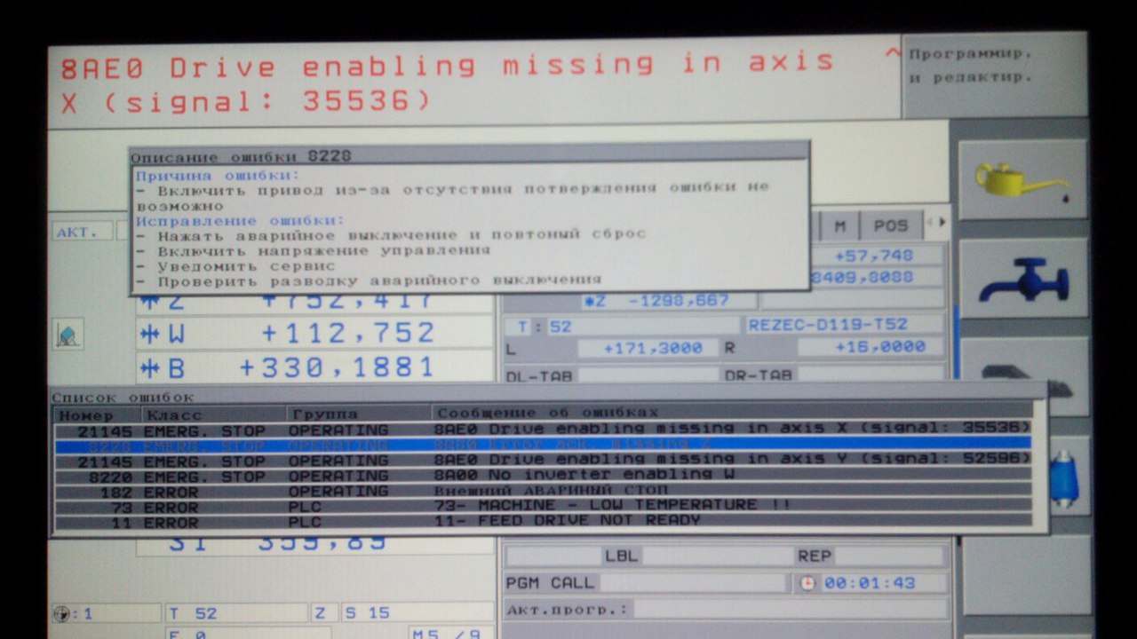

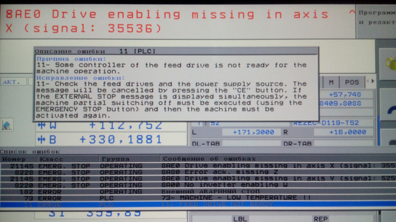

На станке TOS появилась ошибка "51 - Ошибка позиционирования". При попытке заменить инструмент, манипулятор останавливается в промежуточном положении (немного отъехав от магазина инструментов). Подскажите, пожалуйста, как решить проблему.
Изображение с описанием ошибки прикрепил.
tos_ошибка_51.jpg (3675 просмотров) <a class='original' href='./download/file.php?id=63195&mode=view' target=_blank>Загрузить оригинал (188.67 КБ)</a>

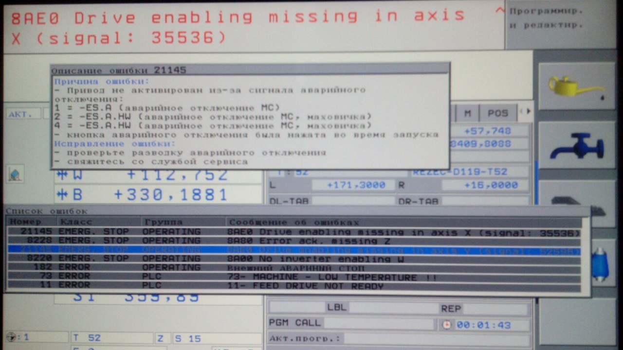

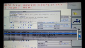

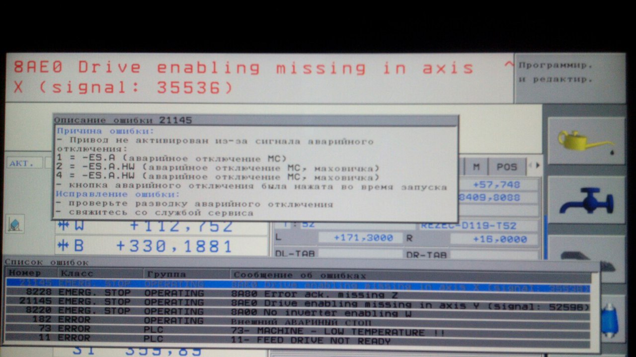

Nick писал(а):Может магазин не в положении?

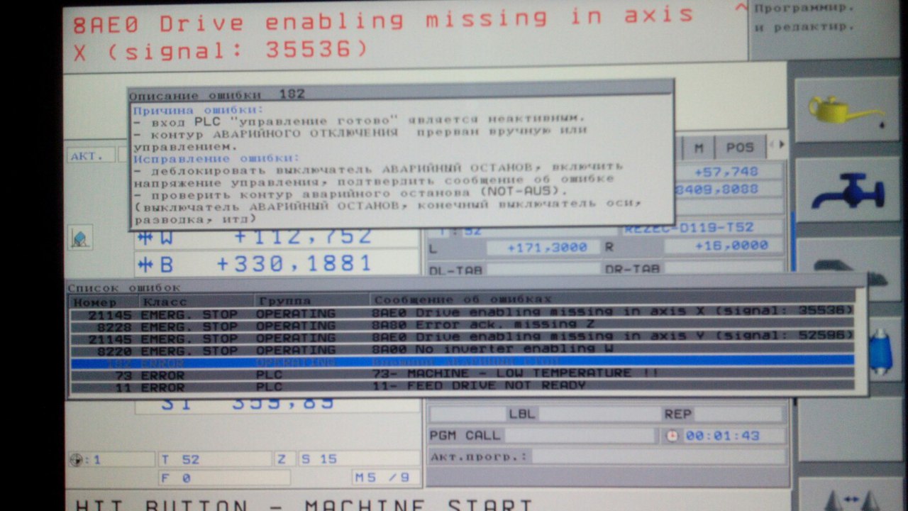

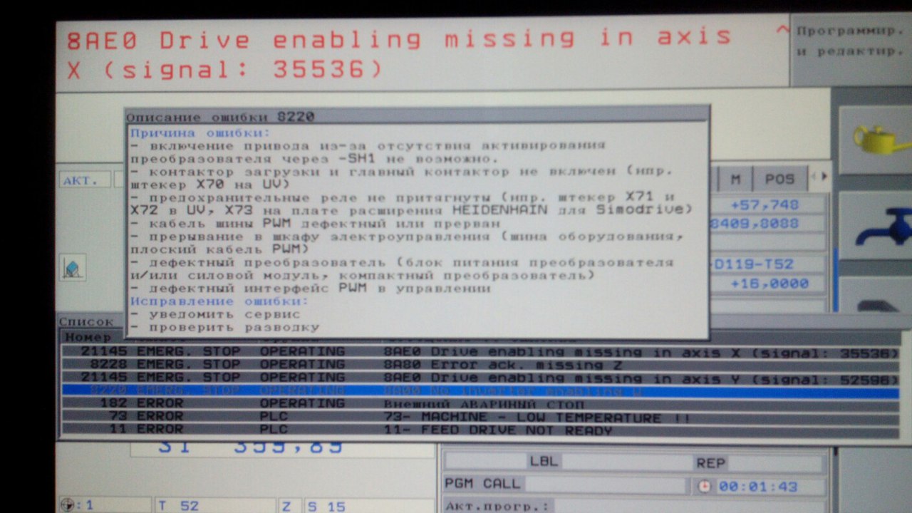

Уже ни в чем не могу быть уверен. Выскочил еще ряд ошибок. При этом магазин при включении задрожал
tos_ошибка_8ae0.jpg (3649 просмотров) <a class='original' href='./download/file.php?id=63224&mode=view' target=_blank>Загрузить оригинал (142.99 КБ)</a>
tos_ошибка_11.jpg (3649 просмотров) <a class='original' href='./download/file.php?id=63225&mode=view' target=_blank>Загрузить оригинал (184.84 КБ)</a>
tos_ошибка_182.jpg (3649 просмотров) <a class='original' href='./download/file.php?id=63226&mode=view' target=_blank>Загрузить оригинал (146.29 КБ)</a>
tos_ошибка_8220.jpg (3649 просмотров) <a class='original' href='./download/file.php?id=63227&mode=view' target=_blank>Загрузить оригинал (144.66 КБ)</a>
tos_ошибка_8228.jpg (3649 просмотров) <a class='original' href='./download/file.php?id=63228&mode=view' target=_blank>Загрузить оригинал (143.37 КБ)</a>
tos_ошибка_21145.jpg (3649 просмотров) <a class='original' href='./download/file.php?id=63229&mode=view' target=_blank>Загрузить оригинал (150.89 КБ)</a>

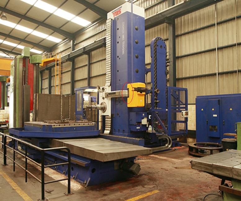

Re: TOS манипулятор зависает в промежуточном положении
Сообщение dudarev93 »
Nick писал(а):Изгибе?
Сделай фото и видео манипулятора.
Участок, где останавливается манипулятор выделил красным. Если нужно видео - завтра сниму
varnsdorf-tos-01.jpg (3640 просмотров) <a class='original' href='./download/file.php?id=63239&mode=view' target=_blank>Загрузить оригинал (103.64 КБ)</a>
Сообщение Dmaster »
Сам владею TOS ами .. но по старше. 90% поломок подобных у тосов это гидравлика ( попал воздух и после сброса давления манипулятор отползает. и концевики.TOS просто так сломать нельзя.. да и специально сломать сложно.
Если это ваш станок, то надо посмотреть логику цикла смены. на что станок смотрит и в какой последовательности меняет. Чехи всегда давали полное описание в книжках

На данном изображении не мое фото. Но похожее, завтра сделаю свое. Литературы толком нет(точнее нет на заводе), и по описаниям ошибок трудно найти неисправность.
Изначально все началось с того, что магазин зажал инструмент и не хотел передавать его в манипулятор. Механики, не заморачиваясь, решили вытащить зажатый инструмент монтировкой. Инструмент начало менять, но при первом прогоне манипулятора появился то ли треск, то ли щелчок. После выходных посыпались эти ошибки

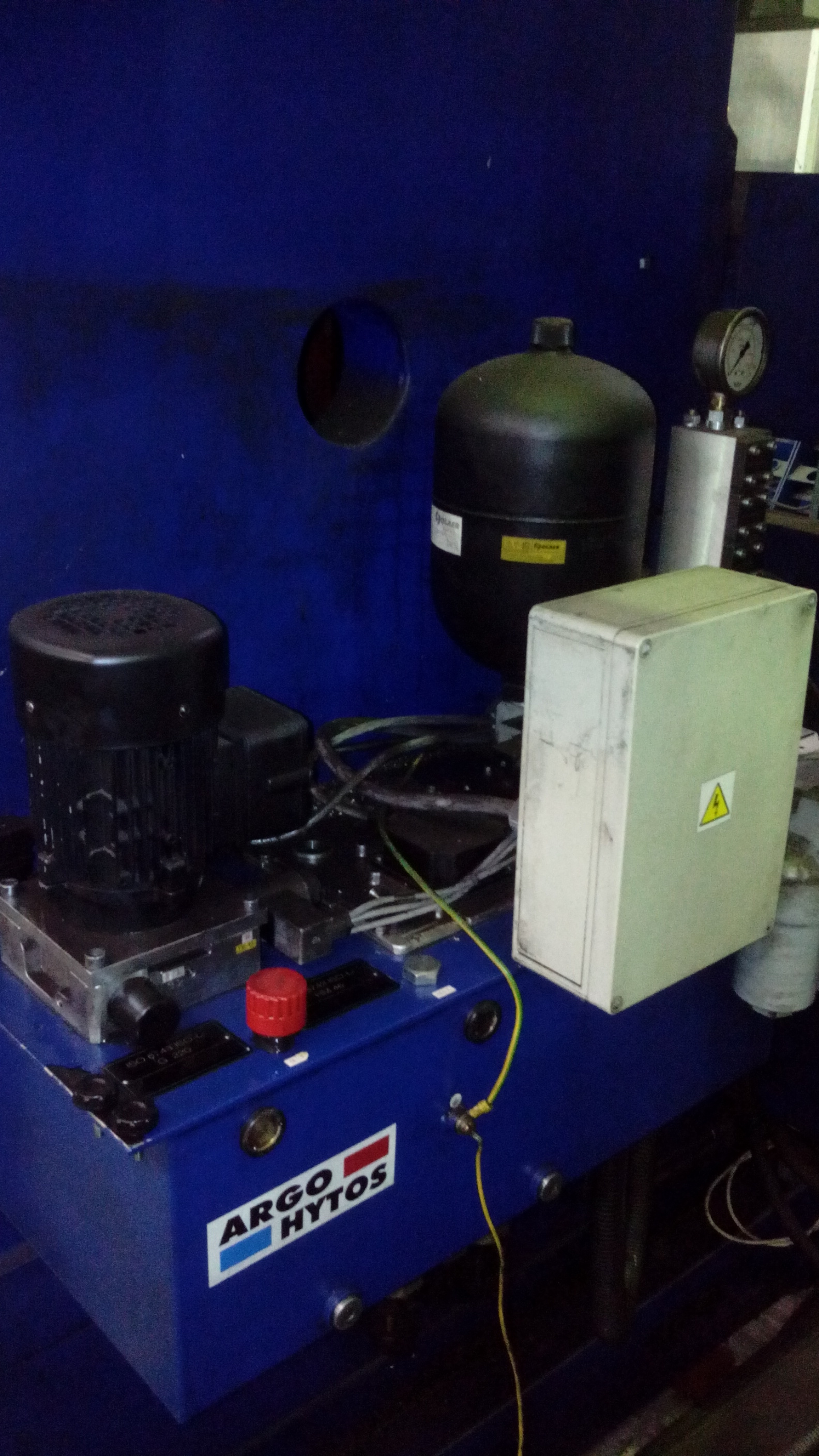

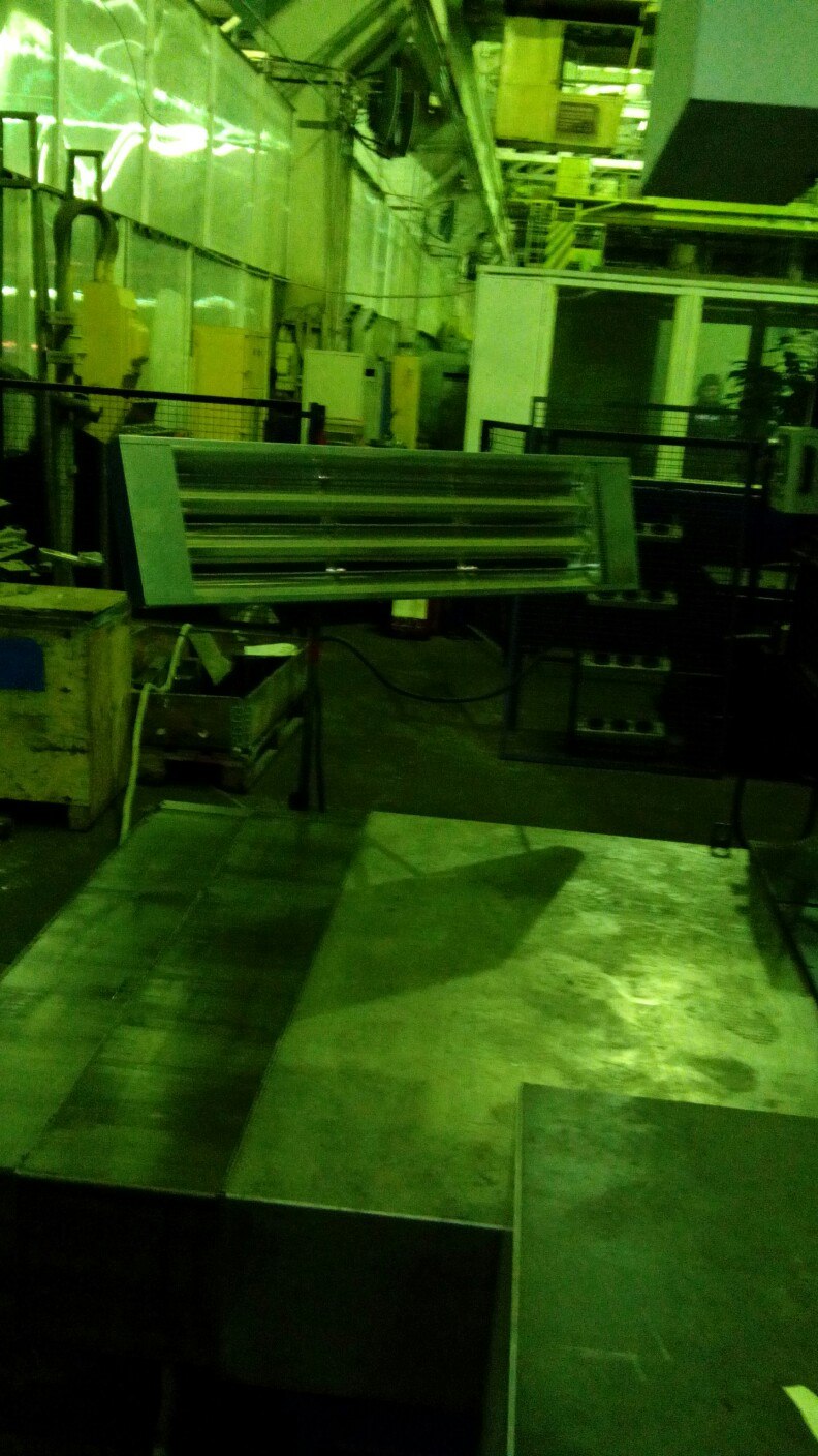

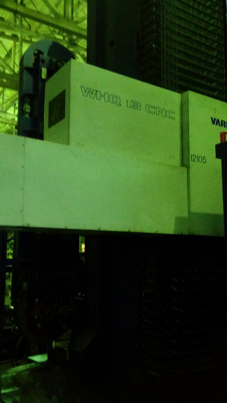

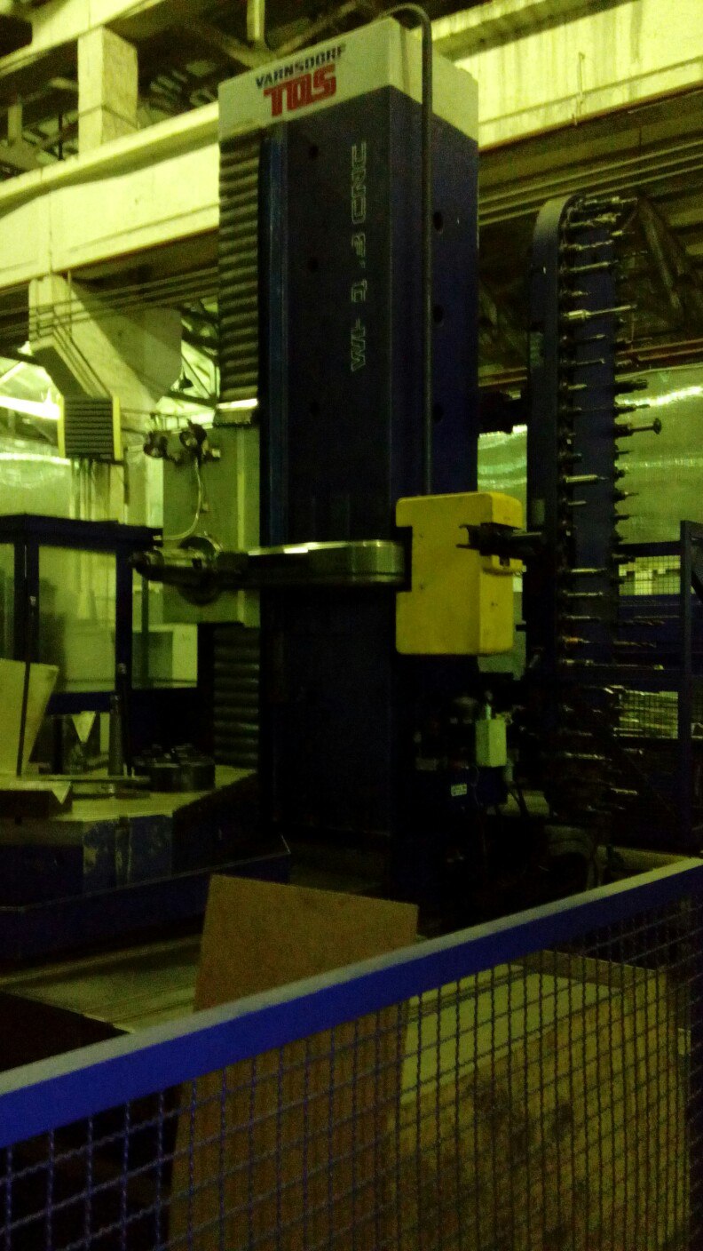

Прикрепил изображения станка.
Магазин и манипулятор приводятся в движение электродвигателями.
На первом фото стоит обогреватель, направлен на определенный датчик тепла
обогреватель.jpg (3597 просмотров) <a class='original' href='./download/file.php?id=63304&mode=view' target=_blank>Загрузить оригинал (216.67 КБ)</a>
tos.jpg (3597 просмотров) <a class='original' href='./download/file.php?id=63305&mode=view' target=_blank>Загрузить оригинал (219.55 КБ)</a>
wnq.jpg (3597 просмотров) <a class='original' href='./download/file.php?id=63306&mode=view' target=_blank>Загрузить оригинал (154.06 КБ)</a>

Сообщение raddd »
Если стоит гидравлика температура в18град просто необходима! Иначе вязкость масла в дросселях, клапанах, золотниках будет создавать паразитное давление. Для того датчик температуры и стоит. Не его греть надо а цех!

raddd писал(а):Если стоит гидравлика температура в18град просто необходима! Иначе вязкость масла в дросселях, клапанах, золотниках будет создавать паразитное давление. Для того датчик температуры и стоит. Не его греть надо а цех!
Это все прекрасно понимают, но обходятся пока так. Ни что не вечное, как временное

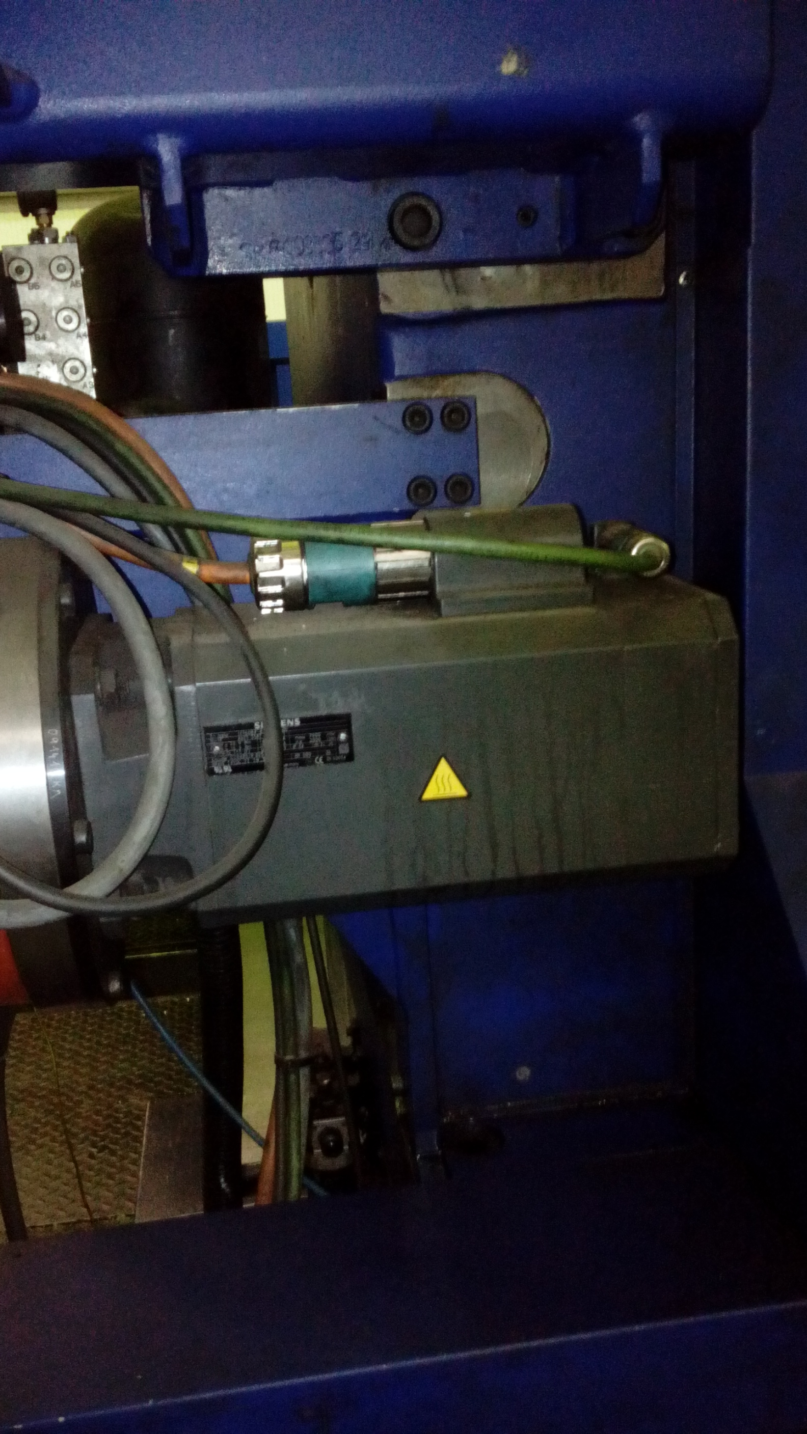

Прикрепляю еще фото двигателей
IMG_20151111_090138.jpg (3583 просмотра) <a class='original' href='./download/file.php?id=63307&mode=view' target=_blank>Загрузить оригинал (1.37 МБ)</a>
IMG_20151111_090237.jpg (3582 просмотра) <a class='original' href='./download/file.php?id=63308&mode=view' target=_blank>Загрузить оригинал (1.25 МБ)</a>
