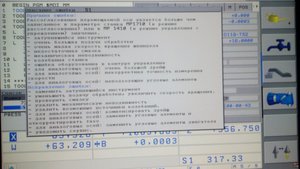

На станке TOS появилась ошибка "51 - Ошибка позиционирования". При попытке заменить инструмент, манипулятор останавливается в промежуточном положении (немного отъехав от магазина инструментов). Подскажите, пожалуйста, как решить проблему.
Изображение с описанием ошибки прикрепил.

Re: TOS манипулятор зависает в промежуточном положении
Может магазин не в положении?

Nick писал(а):Может магазин не в положении?
Уже ни в чем не могу быть уверен. Выскочил еще ряд ошибок. При этом магазин при включении задрожал
По механике проблем нет? Магазин нормально вращается?
Сообщение dudarev93 »
Nick писал(а):По механике проблем нет? Магазин нормально вращается?
Вращается нормально. Видимо с манипулятором проблема.
А не может быть проблема в каком-либо реле или датчике в манипуляторе
По идее, если по середине застревает, то не должно... сам манипулятр нормально ходит?
Nick писал(а):По идее, если по середине застревает, то не должно... сам манипулятр нормально ходит?
От раза к разу. Чаще всего повисает на изгибе
Изгибе?
Сделай фото и видео манипулятора.
